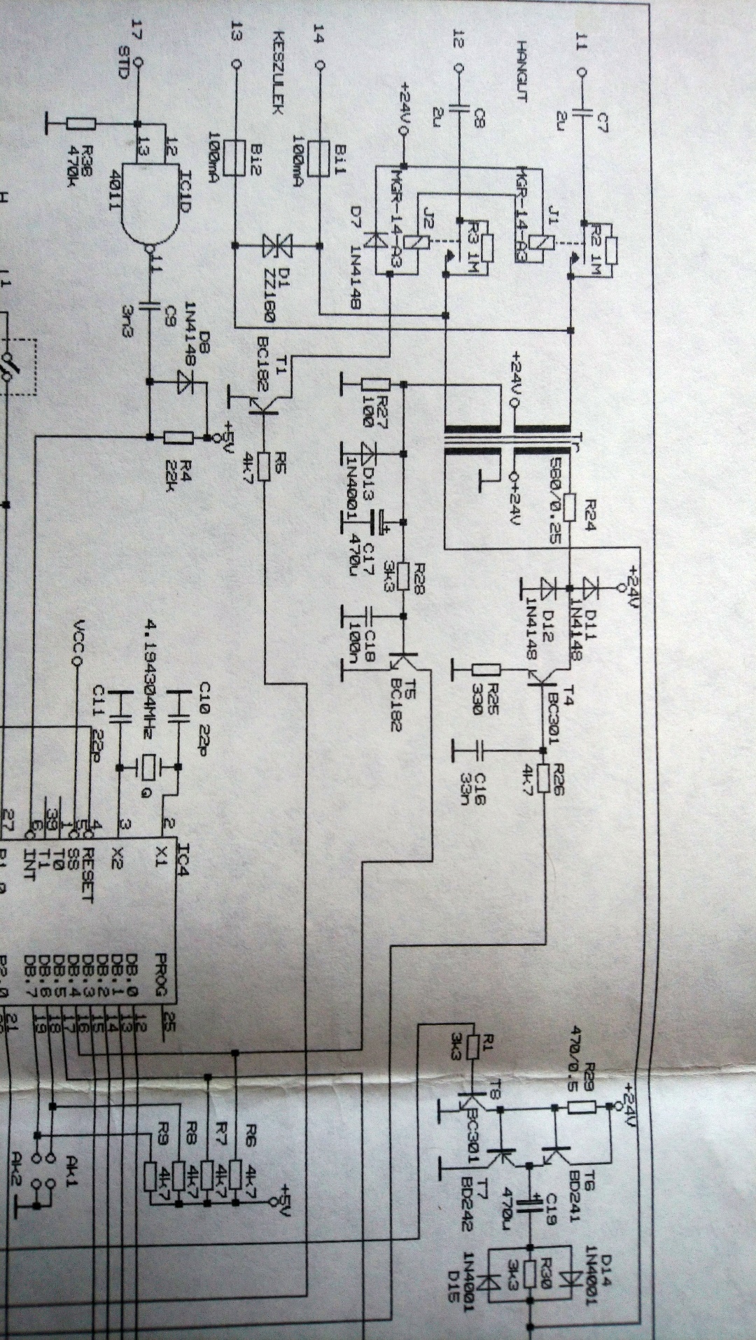

Unatkoztam és elkezdtem gondolkodni. Volt az RT 88/3 -ban egy házi telefonközpont, ami már majdnem jó. De ismertek, hogy nekem semmi nem jó. Az alap koncepci jó, de csak egy részét használnám, a többit egy mikrovezérlőre bízom. Igen ám, de mint tudjátok, én egy wc-s néni vagyok, ezért nincsenek olyan mélyenszántó gondolataim e témában (sem). Firkáltam egy vázlatot, hogy lássátok bűnös gondolataim. A kérdéses résznél kérdőjelek vannak (nem találtátok volna ki). A kérdés, hogy mivel kapcsolgassam a csengetőfeszültséget, a hangos cillátorokat és végül a beszélgetéseket.

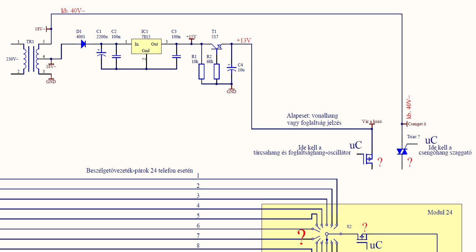

Valójában kapcsolásirajz segítséget kérnék, mert nem akarnék annyi relét. A sárga téglalapban lévő rész, az egy modulkártya lenne amit bedugnék egy alaplapba, ami összefogná a sínezést.
A pdf-ben az egész van benne.
(#) Zsolt 73 válasza lóri hozzászólására (») Aug 24, 2019 / 1
Szia !
Ez a rajz egy zárlathalmaz !
(#) lóri válasza Zsolt 73 hozzászólására (») Aug 24, 2019 /
Köszi. Mi nem jó? A rajz csak elvi, a H1 és D1-eket ne nézd, a kapcsolóeszközöket kamuból raktam oda.

(#) Gafly válasza lóri hozzászólására (») Aug 24, 2019 /
Annó mi így csináltuk.
24V táplálás, minden kártyán saját processzor.
A készülék táplálása "viszonylag" korrekt (akkor még nem lehetett SLIC (Subscriber Line Interface Circuit) IC-t (sem) kapni).
Rövid leírás:
- 11-12 (HANGUT) a busz, ahol a beszéd megy. Egyszerre csak 1 hívás mehet.
- 14-15, ide jön a telefon.
- A processzor és így minden logika 5V-ról jár.
- R5, ezzel lehet felkapcsolni az adott telefon beszéd jelét a buszra.
R26, itt lehet jeleket beadni a készülék felé (tárcsahang, csengetési visszhang, stb...). Ezt is a processzor állítja elő.
- R1, csengető jel. Itt a megfelelő ütemezésű 25 Hz-et a processzor generálja.
- T5, ha a készülék be van emelve, akkor "0+, egyébként +5 V.
Üdv,
G.

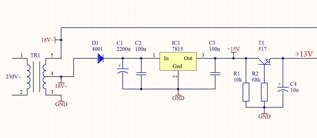

A trafó mindhárom szekunder kivezetése GND-re megy, a 7815 GND lába lóg a levegőben, a kimenete viszont GND-re megy ! Első pillantásra ezen hibákat találtam, így be sem tudnád kapcsolni ! A szakmai tudásodhoz képest aránytalanul nagy projektbe kezdtél.
(#) lóri válasza Zsolt 73 hozzászólására (») Aug 25, 2019 /
Igen, sajnos lemaradt a GND jelzés a 7815-nél, de az ott lesz. A trafónál csak egy GND-t látok, a másik kettő 18V~. Így volt megcsinálva az RT-s cikkben is, ha ott működött, gondoltam nekem is fog. Ez csak egy elvi firkálmány. Nekem nincs szakmai tudásom, azért kérdezek. Köszönöm az észrevételeket, GND-t pótoltam.

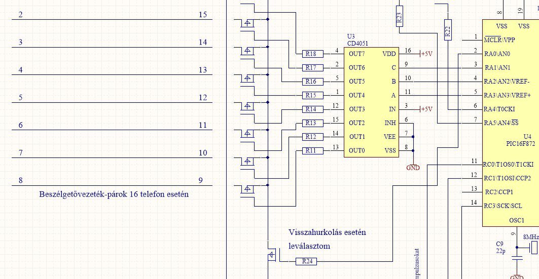

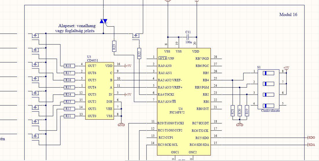

Akkor elegáns megoldás egy alaplap/busz kártya. Ezen lenne a táp és csengetés, valamint az egyszerűség kedvéért egy szinuszos -10 dB/425 Hz-es hang. Nevezhetjük hang és csengető egységnek is, a BHG-s elődje alapján. Valamint a processzorok közötti kommunikációra egy I2C busz.
Telefononként külön kártya, saját processzorral.Minden kártyán 4-es DIL kapcsolóval belítható a saját telefonszám. Van rajta egy CD4051, ami a megfelelő beszéd buszra kapcsolja az adott telefont, vagy rákapcsolja a jelzőhangot. No és egy trafó, a biztonság kedvéért, és vagy egy jelfogó, hogy a csengetés és egyéb nem kívánt nagy feszültségek ne nyírják ki a CD4051-et...
Nekem egy jobban tetszik.
Kihívásnak tűnhet az elosztott processzoros vezérlés, de maga az állapotgép nagyon egyszerűen le/meg írható. Tanfolyamon 1 nap, nulláról kezdve.

(#) lóri válasza Gafly hozzászólására (») Aug 25, 2019 /
Igen, mint rajzoltam, látszik, hogy ebben gondolkodom. A dip-kapcsolóra én is gondoltam.
Az elképzelésem az, hogy a telefon egyik pontja GND-n van, a másik pontokat kapcsolgatom valamivel a beszélősínre. Ez nem akkora feladat, de megoldom majd. Köszi mindenki válaszát.

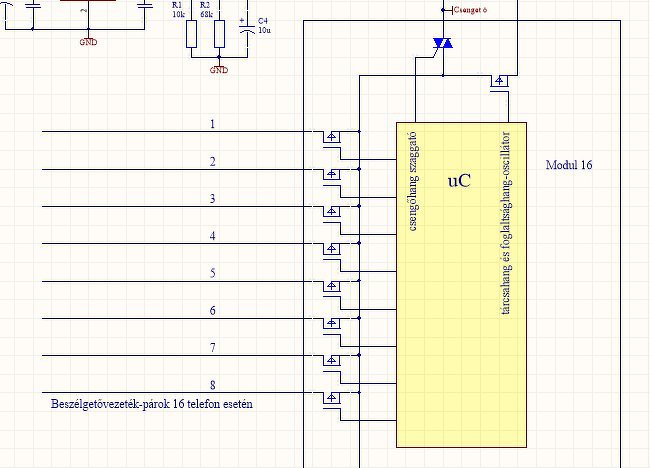

Így jobban belegondolkodva, kezd összeállni a kép. Nincs minden pontosítva, ez csak egy elvi rajz.
Aztán hogy illik-e a fet-ekre rányitni triac-al a váltóáramot, nem tudom. De egy wc-s-nénitől ennyi tellik. A lényeg, hogy a mikrovezérlő nyitná rá a saját készülékére a különböző hangokat, jelzéseket. Nem tudom, hogy a cd4051-en átlehet-e vezetni a beszélgetővonal 13V -ját, ezért gondolkodom valami tranzisztorban.
(#) lóri válasza lóri hozzászólására (») Aug 25, 2019 /
Igen, ám, de kérdezhetnétek (ki is nézem belőletek), hogy, hogyan fog beszélni egymással a baloldali 1-8-ig telefon (vagy a jobboldali 9-16). Arra gondoltam, hogy, ha a baloldal akar beszélni egymással, akkor lekapcsolom a beszélőmadzagról a jobboldali készülék egyikét (alapból nincs is rajta egyik sem), azt kinevezem dedikált hurok-visszacsatolónak (a másik oldalon is lenne egy ilyen). Így a jobboldali fet-mezővel kapcsolnám össze őket (és fordítva).
A hozzászólás módosítva: Aug 25, 2019
Igazatok van, ez nem jó megoldás, mert akkor a visszahurkolót nem lehet hívni. Kell egy különálló kártya erre.
