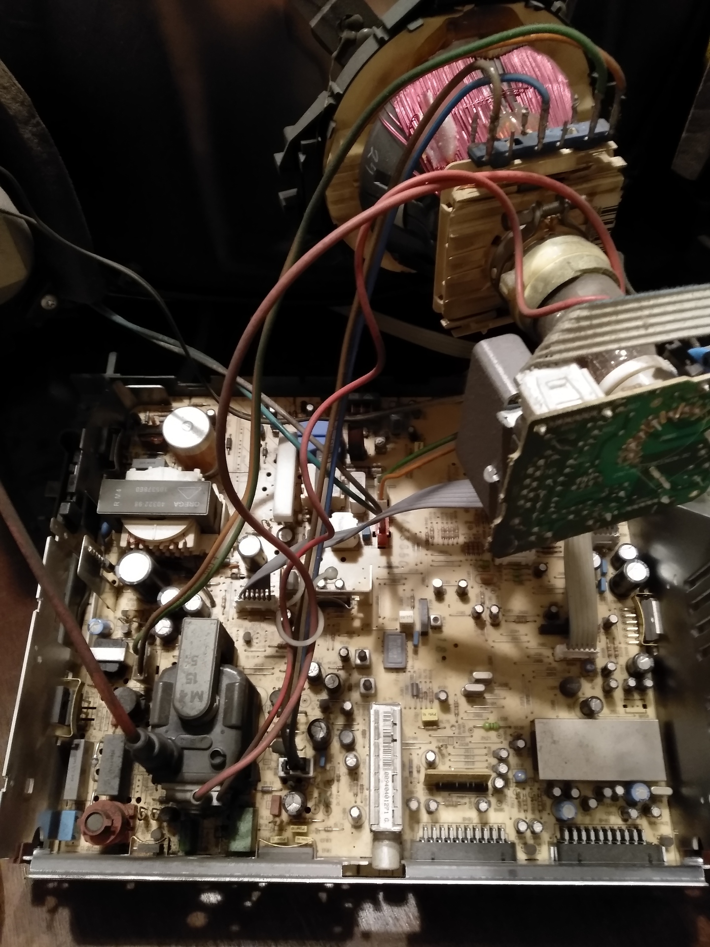

Segítséget szeretnék kérni.
Mi lehet a hiba, a Thomson 21DK24E TV eddig jól működött, (mint tuner részről, mint AV részről) az utóbbi időben csak AV-t használtam DVD lejátszóval.
Néhány napja ki kapcsoltam STANDBY -ba a piros led folyamatosan világít, de újból már nem lehet bekapcsolni. A led piros színű világításán kívül semmi nem történik, ill. többszöri próbálgatáskor a led néha pislant egyet, de nem kapcsol be.
A tápegység körül próbálom keresni, de nem találók semmilyen elváltozást. A neten sem találtam hozzá kapcsolási rajzot. Ha valakinek van, nagyon sokat segítene.
Köszönöm a segítséget.

(#) kadarist válasza lele hozzászólására (») Okt 8, 2019 /
Keresd így: Bővebben: Link.
A sorvégfokot nézd át először, például, hogy a sortranzisztor kollektorán van-e feszültség. Érdemes a forrasztásokat is tüzetesen átvizsgálni, mert könnyen előfordulhat repedt, kimelegedett forrpont.

(#) lele válasza kadarist hozzászólására (») Okt 11, 2019 /
Tegnap megnéztem, és feszültséget nem mértem sehol, kivéve a kis led világítása.
A képeket is azért küldtem, mert először forrpontokat kerestem, és a panel másik oldala tele van smd alkatrészekkel, és ezzel én nem sok mindent tudok kezdeni. Különösebb elváltozást nem láttam.
Kontakt hibát keresve finoman kocogtattam a panelt, de nem történt semmi. Kivettem az előlapon található ledes program, hangerő nyomógombos panelt, és a 22 mikrós/50 V
kondi + lába kicsit mintha laza lett, elengedett nem csak a forrasztásnál, ezért kicseréltem
22 mikrós/63 V-ra
Érdekes dolog történt, hogy távirányítóval többszöri próbálkozásra bekapcsol, vagy a panelon a program mikrókapcsolóra azonnal bekapcsol a TV. Hurrá! Úgy örültem neki, de a képernyőn szinte állandóan mutatja a hangerőcsíkot, amit a távirányítón az exit gombbal eltűnik, de kb. egy perc múlva újból megjelenik, és szintén eltűnik egy perc múlva.
A hangerő teljesen le van véve nem használom a hangszórókat, mivel csak az AV-t mint monitorként használom a TV-t. A DVD lejátszóból a hangot külső erősítővel használom.
Érdekessége a hangcsíknak, hogy se távirányítóval, sem panelon a mikró kapcsolókkal sem lehet vezérelni (hangosítani, vagy halkítani) mert úgy maradt teljesen lehalkított állapotban és nem mozdul. Engem még ez sem zavarna, csak hogyan lehet teljesen eltüntetni a csíkot?
(#) BarnaPili válasza lele hozzászólására (») Okt 11, 2019 / 1
Valamelyik mikrokapcsoló átvezet. Szedd ki őket. Ha elmúlik a hiba, pótold újakkal.

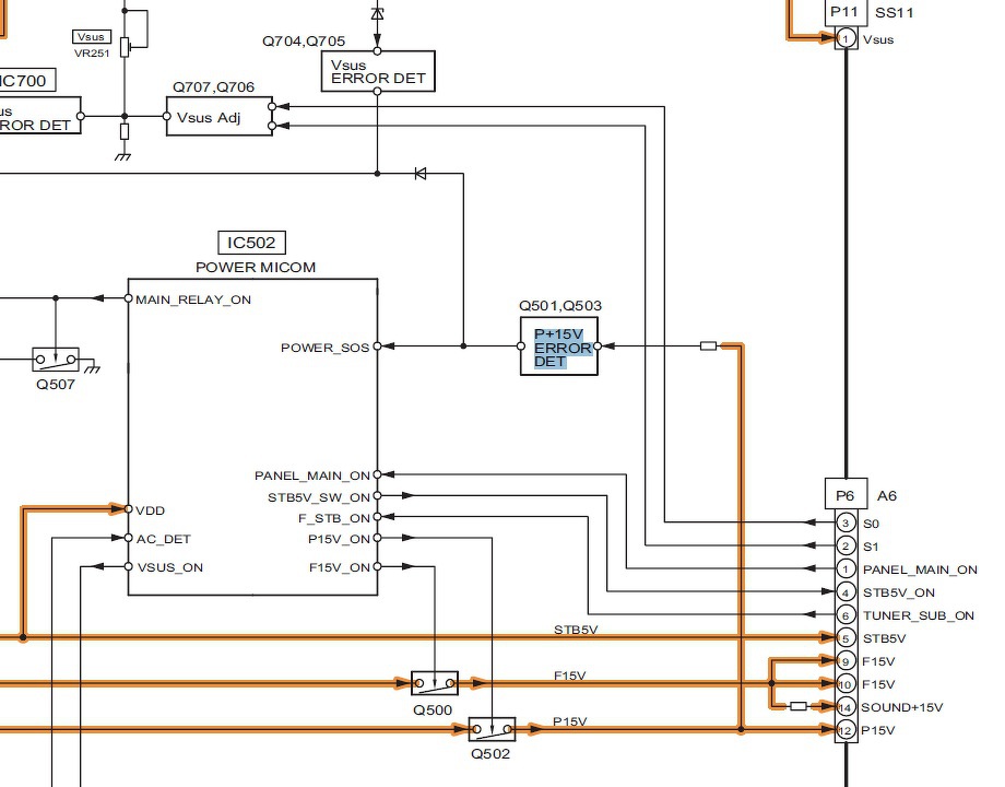

Hello. Egy Panasonic P50ST60 tvhez keresek rajzot.
Elektrotanyán találtam is, viszont abba csak vázlat rajzok vannak. Sokszor találkoztam már ilyennel, hogy panasonic TVhez nehéz rajzot keríteni...
Amit a TV csinál:
Áram alá helyezés után rögtön kapcsol be. Szokásos zöld LED gyorsan villog, majd egy idő után állandóan világít. Ilyenkor a TVnek már be kellene hogy legyen kapcsolva, viszont a kép sötét. Távirányítóval próbálom kikapcsolni, a visszajelző világít, hogyont a T nem kapcsol ki, - nem vált pirosra a LED.
Szétszedve feszültségeket mérek, de az Y-sus és a Z-sus nem kap semmilyen feszültséget a táptól.
Ami az alaplapra megy, többek között van közte P15V_ON és F15V_ON.
A 15V egy ágról jön, csak két külön FET kapcsolja, amit egy IC vezérel. Bekapcsoláskor a P15V megvan, az F15V nincs.
A P15Vnak van egy ága, ami gondolom figyeli hogy van-e valami gond, és ha igen, nem kapcsol arra 15Vot. Ez valami zárlatot figyel?
Ez a gond lehet az alaplapon is?
Pirossal jelölt vonal amin nincs meg a 15V

Szia! Ha két sustain lapról lehúzod a tápokat, akkor megjön ez a 15v? A sustain feszültségek megjelennek a csatlakozókon?
(#) jdani válasza kadarist hozzászólására (») Okt 19, 2019 /
Így se. Sustain lapokat mértem, nincsenek rajta zarlatos IGBTk.
(#) kadarist válasza jdani hozzászólására (») Okt 19, 2019 /
Relé meghúz az indításkor?
(#) jdani válasza kadarist hozzászólására (») Okt 20, 2019 /
Igen.
Nekem gyanús az alaplap. Ha lehuzok - lecsatlakoztatok mindent a sustain lapokrol, a jelenség totál ugynaz mint először. Mintaki be akarna kapcsolni, aztán világit is a zöld, majd kezdi elölről az egészet.
Ha valahol valami hiba van a sustain lapokban, vagy ha le vannak választva, akkor bekapcsolas után piros visszajelzőnek kellene villognia nem?

(#) kadarist válasza jdani hozzászólására (») Okt 20, 2019 /
Én nemrég találkoztam hasonló indulási problémával, ott hidegen nem indult, viszont ha meleg levegővel melegítettem a main-t, akkor már indíthatóvá vált. Ez egy LG plazma tv volt. A proci körüli elkók cseréje után stabilan működött. Azt még megnézhetnéd, hogy a standby-on feszültséget kiadja-e a main a táp felé bekapcsoláskor.
(#) jdani válasza kadarist hozzászólására (») Okt 21, 2019 /
Ezek a feszültségek rendbe vannak, elkó nincs a lapon, és a melegítést is próbáltam már.
Melegítés után ugyanaz a helyzet, csak most a visszajelző már nem világít..
