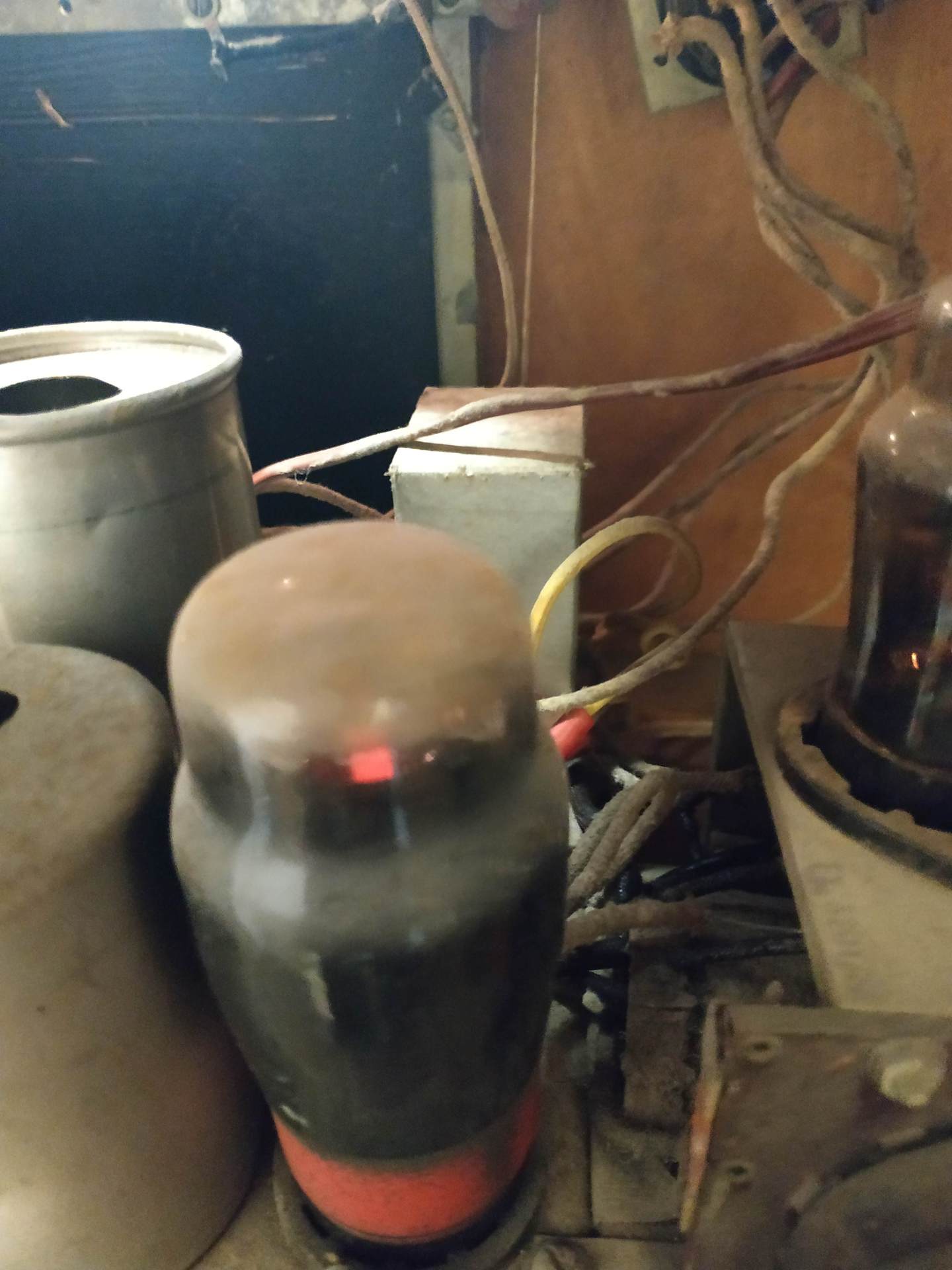

Igértem fényképeket!
Valaki esetleg felismeri?

(#) szikorapéter válasza Szasza9668 hozzászólására (») Nov 20, 2019 /
AF7, AL4 -nek tűnik így elsőre, az egyencső nem ismerős. :/
(#) granpa válasza szikorapéter hozzászólására (») Nov 20, 2019 /
Mérési jegyzőkönyv?
(#) hobbyjani válasza szikorapéter hozzászólására (») Nov 21, 2019 /
AZ1,AZ2

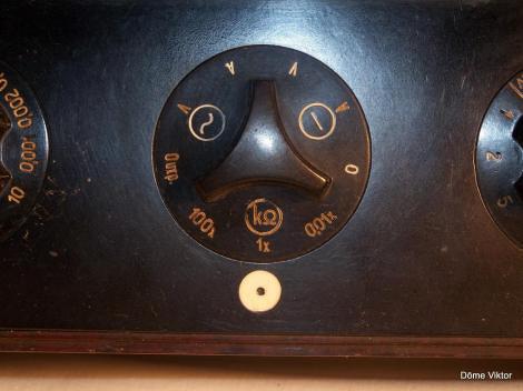

Az univekával próbáltam mérni egyen valtó feszültséget, egyenáramot és ellenállást. Az áram mérésnél az áram folyt viszont a műszer nem muattott semmilyen állásban. A váltó áram mérés kimaradt. Az alapműszer két kivezetése között nem tudok ellenállást mérni, csipogtatva már pár mV ot mértem , de a digitműszer nem ad ki hangot sem. Az lenne a kérdésem , hogy az alapműszer kiszedése nélkül, lehetséges valahogy így tesztelnem magát az alapműszert? Vagy mindeképp bontanom kell. A lakkozott részek elégé megnehezítik a ki és be forrasztást, ha nem muszáj nem rombolnék.

(#) Gafly válasza DonThomasino hozzászólására (») Nov 22, 2019 /
Egyre inkább hajlok abba az irányba, hogy szakadt lehet az alapműszered.
Ha egy olyan multiméterrel mérsz rá szakadásvizsgálóval, amelyikről simán világít egy LED is, akkor hallanád, mert akkorát koppan, hogy a "fal adja a másikat"...
(#) granpa válasza DonThomasino hozzászólására (») Nov 22, 2019 /
Ebből csere lesz. Épp most tett fel "Lazsi" hasonló alapműszereket az ingyenesbe. De azt már lehet, hogy lekésted. Bár, ha szerencséd van, nem szakadt, csak belül kontaktos.

(#) VJ72 válasza Szasza9668 hozzászólására (») Nov 22, 2019 / 1
Magyar Standard gramofonos rádió 1940-es évek.
Standard - 4244G Koncert Szuper
(#) DonThomasino válasza granpa hozzászólására (») Nov 22, 2019 /
Hogy lehet az kontaktos egy zárt házban ?
@Gafly: Ha szakadt az a mozgásából nem derülne ki ?
Akármelyik bevető szál elszakadhat, oxidálódhat (gyártási anyaghiba).
Ha szakadt, attól még szépen leng a mutató.
(#) pucuka válasza DonThomasino hozzászólására (») Nov 22, 2019 /
A műszer az átfolyó áramtól tér ki, ami ugyan elég kevés, 60, vagy 100 uA, most meg nem mondom pontosan, hogy mennyi. Ha bárhol szakadás van, áram nem folyik, a műszer nem tér ki. Jobb esetben valahol az előtét, vagy sönt ellenállások, méréshatár kapcsolók, rosszabb esetben a műszer tekercsének hozzávezetéseiben, magában a tekercsben. Ha az egészet mozgatod fizikailag, az csak azt jelenti, hogy a műszer mechanikailag működik. Ez alap, ezután jöhet az elektromos vizsgálat. Ha nem mozog, leng akadás nélkül, akkor az alapműszert cserélni kéne, javítása meglehetősen körülményes.
Ha a legérzékenyebb állásban vizsgálod, akkor a multimétered ellenállás mérőjével tedd, sípolni nem fog, mert a legérzékenyebb állásban is kOhm nagyságrendű a műszer belső ellenállása.

(#) em válasza DonThomasino hozzászólására (») Nov 22, 2019 / 1
Egy egyszerű teszt: zárd rövidre az alapműszer kapcsait. Ezután ha a műszert mozgatod, a mutatónak nem, vagy csak nagyon csillapítva szabad mozognia. Ha nincs változás a rövidre zárt állapotban a nyitott kapcsokhoz képest az bizony szakadást jelent.
(#) DonThomasino válasza em hozzászólására (») Nov 23, 2019 /
Elvileg van rajta egy állás ( "0" az áram nem választón) ami elképzelhető hogy pontosan ezt csinálja. Mint ha valahol olvastam volna ( nem biztos) hogy azért van, hogy szállítás közben fixálja a mutatót. Na most mikor ezt én kipróbáltam a mutató mozgásában sajnos semmi nem változott. Ki fogom próbálni azt is amit említettél, meg mégegyszer a "0"t is. Az ellenállás mérésnél gondolom nem a csipogtatásnál számít a polaritás? Azért kérdezem, mert ezt a pár mV ot csak egyetlen egy irányban mértem. Illetve nem lehet hogy csak az zavar be a mérésbe hogy nincs kiszerelve az alapműszer? A képen megjelöltem, biztos ez a két kivezetése a műszernek igaz?

(#) em válasza DonThomasino hozzászólására (») Nov 23, 2019 /
Az én UNIVEKA-m 0 állásban nem zárja rövidre a műszert. Azt nem értem, hogy "csipogtatva mV-ot mértél". A multiméterek csipogó állásban is Ohmot mérnek, ha mV akkor dióda állásban volt esetleg.
Igen a Metex nél a csipogtatás a dióda állás. (úgy tudom)
Összekötöttem a kapcsokat, sajnos nem látok változást a mutató mozgásában.
(#) gkari válasza em hozzászólására (») Nov 24, 2019 /
A kapcs rajz szerint "0" állásban rövidzárnak kell lennie (ahol a kapcsolópontoknál van a "0" jelölés).

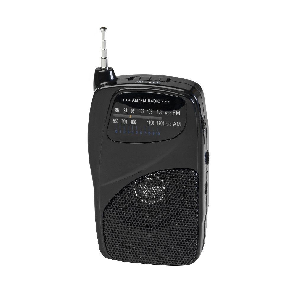

A linken szereplő kapcsolás életképes lehet? Igazából egy régi rádióba gondolnék valami megoldásként, hogy vegye az Fm-es csatornákat.

1,5 Volt fűtésű telepes csővel esetleg csak valami régi telepes csöves rádióba lenne érdemes beletenni. A szupreg vevő amúgy sem valami érzékeny. Inkább egy ilyet vegyél a kínaiaktól és dugd a lemezjátszó bemenetébe : Bővebben: Link FM scan radio A cikk írója csupa ilyeneket szerelget be régi rádiókba. Esetleg csak 1 erős helyi adó vételéhez kipróbálhatod azt a szupreget, de mindenképp ugyanolyan fűtésű elektroncsővel, ami a rádiódban van, különben nem elég, hogy gyenge, de még az áramellátása is kínlódás, végképp nem éri meg.

(#) pucuka válasza zoz11 hozzászólására (») Dec 2, 2019 /

(#) mikrodigit válasza zoz11 hozzászólására (») Dec 2, 2019 /
Valószínűleg nem véletlen az a másfél csillag az értékelésnél. Jó hangminőségre, szelektív vételre ne számíts.
(#) hobbyjani válasza fecameca hozzászólására (») Dec 2, 2019 / 1
Ilyent már rég nem árulnak a kinaiak ,én egy DSP -s zsebrádióra gondolok ami az is kb ennyi és potméterrel hangolható aminek a tengelyét össze lehet kötni a forgóval,a HF erősitőét ki lehet venni belőle és másra haszálni.Marad még egy doboz is kishangszóróval amit amartőrködni felhasználhatsz

(#) hobbyjani válasza zoz11 hozzászólására (») Dec 2, 2019 /
Ha erősen szereted az elektroncsöveket és kellene egy tiszta FM hang és érzékenység,szelektivitás,mélyen a zsebedbe kell nyúljál.

(#) zoz11 válasza hobbyjani hozzászólására (») Dec 3, 2019 /

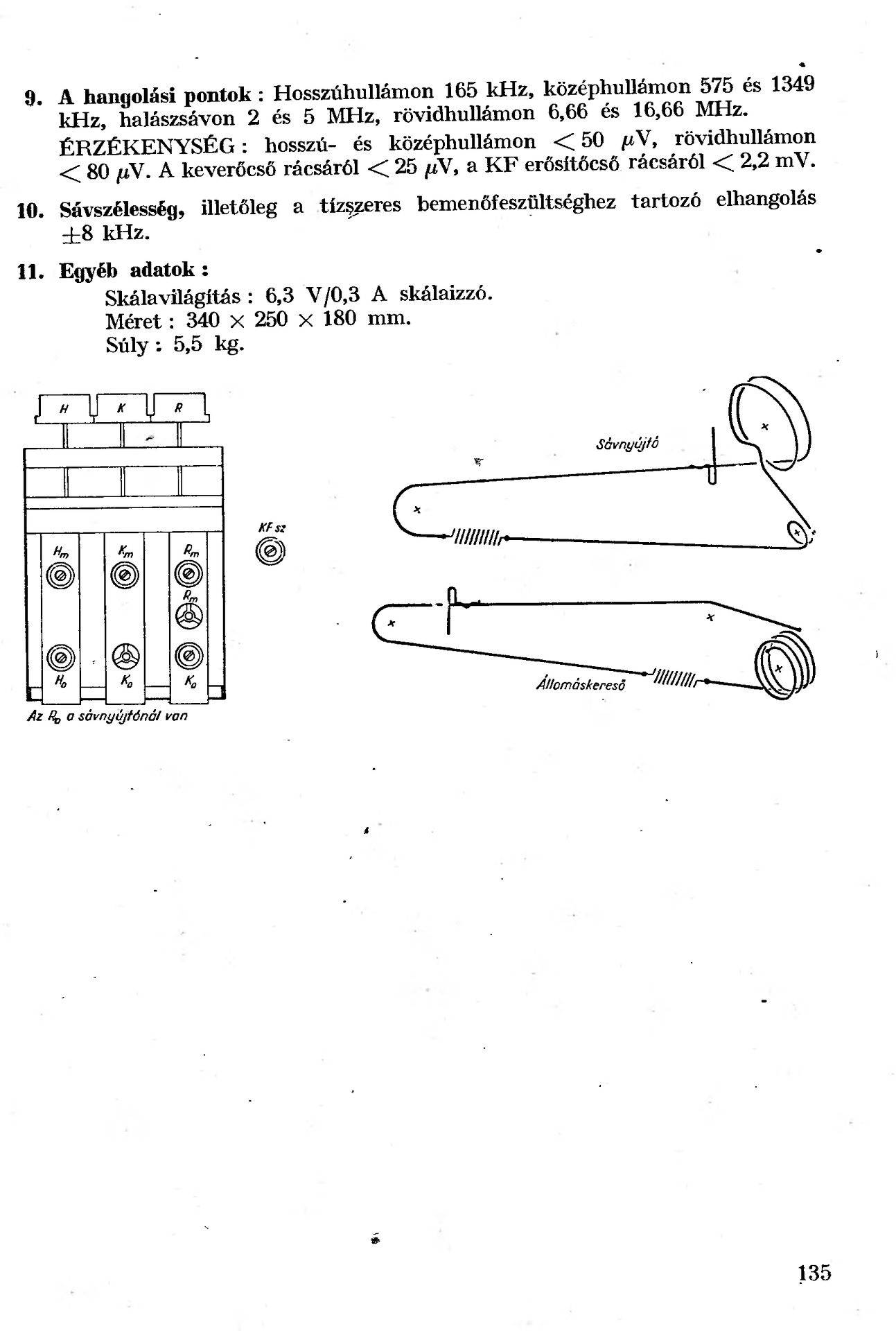

Van egy VT R545 rádióm, amit be kellene húrozni. Ki tudna valaki segíteni egy rajzzal vagy fényképpel? A belsejében nem találtam rajzot. Dupla húrozása van a sávnyújtó miatt. A forgót közvetlen a tengelyvég hajtja meg, a húrozás lényegében csak a mutatót viszi. Szerintem nem olyan bonyolult de nincs kedvem kísérletezgetni.
(#) fgyj válasza laczika hozzászólására (») Dec 5, 2019 /
A húrozás rajza a Kádár-könyvből. (De szerintem a felső rajz az állomáskeresőé, az alsó pedig a sávnyújtóé!)
