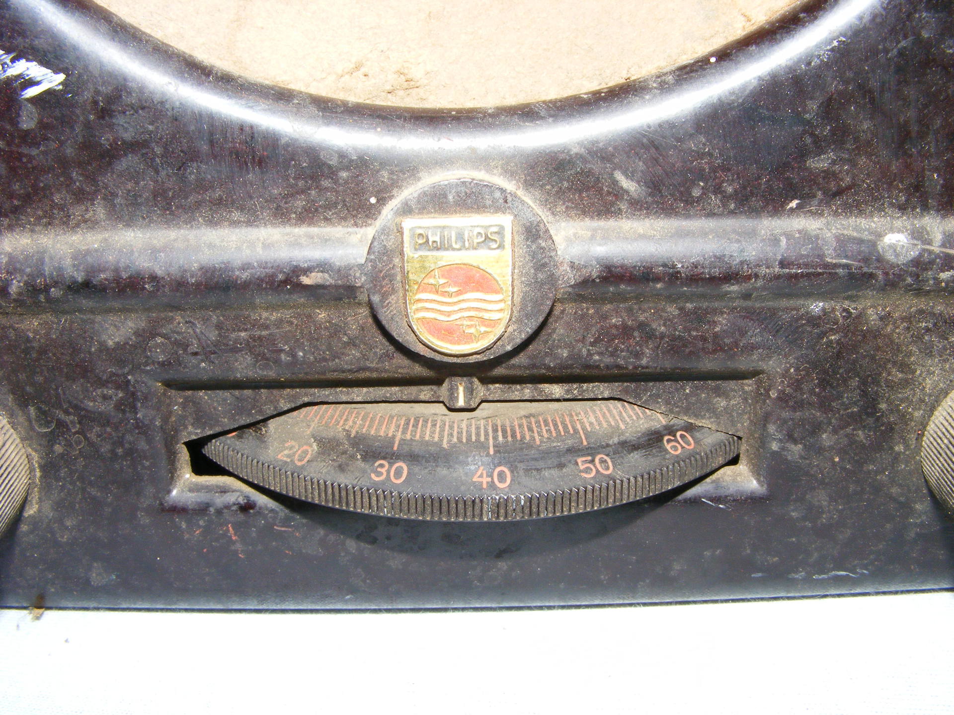

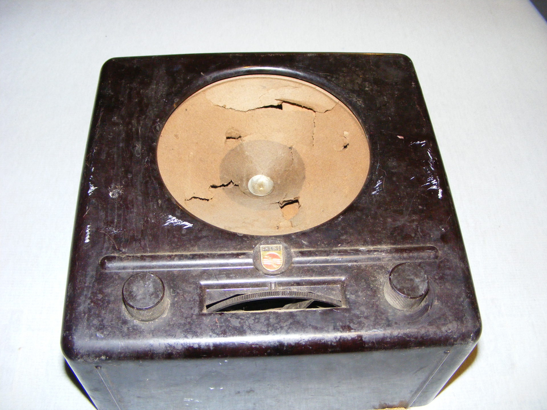

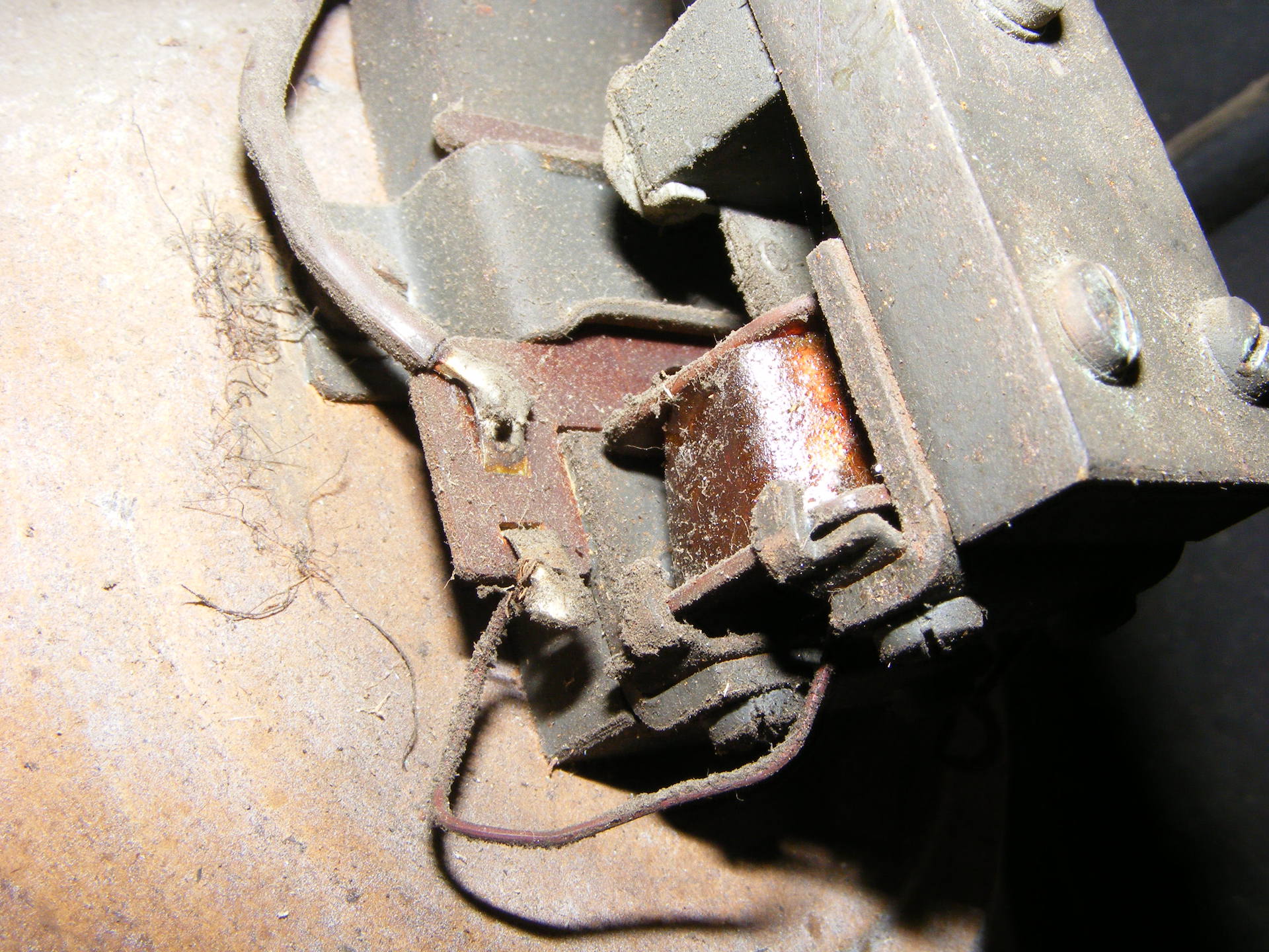

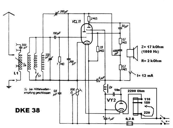

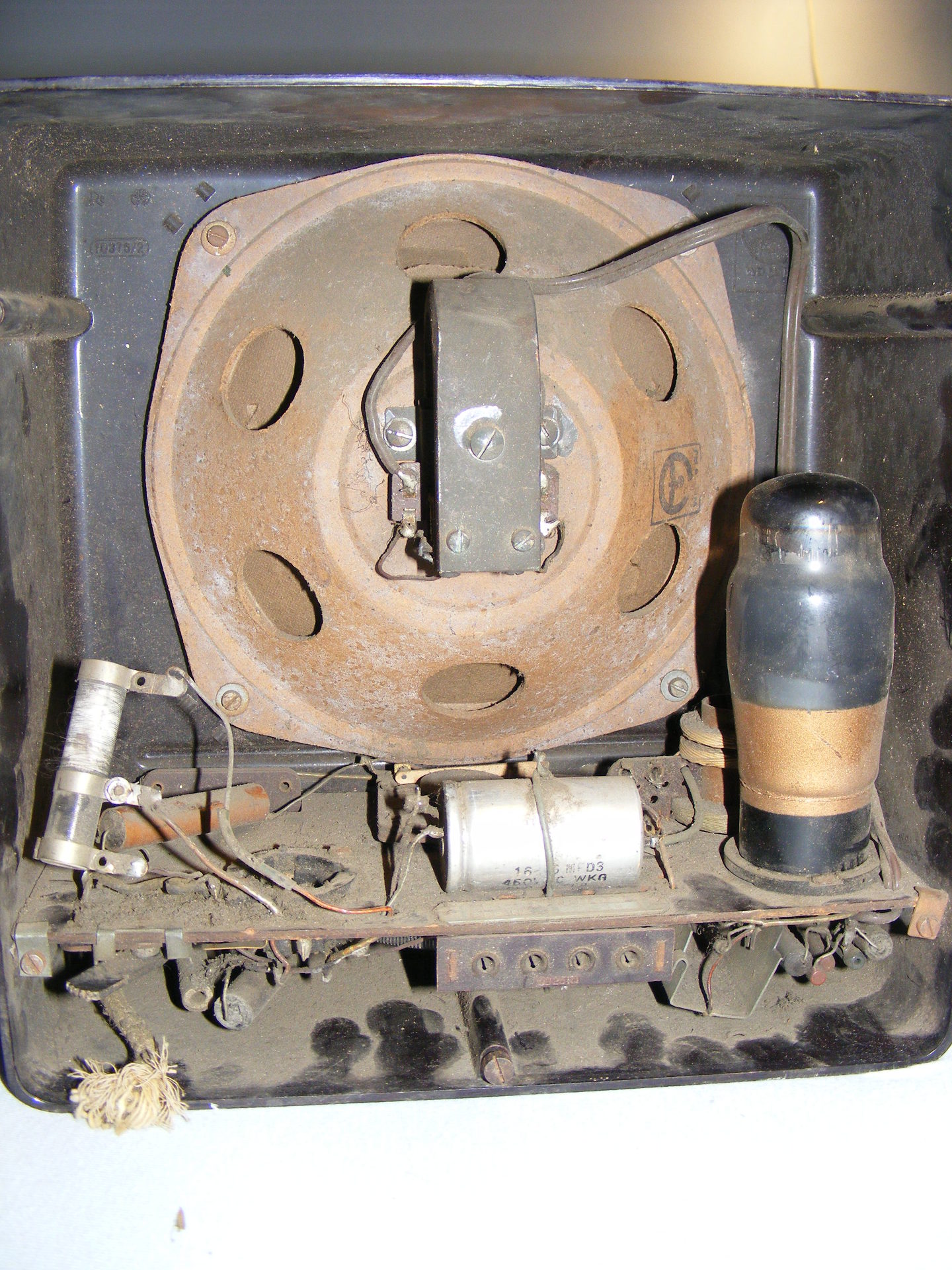

(#) szikorapéter hozzászólása Dec 15, 2019 / 1
Sziasztok. Én is belekezdek egy rádióba most. A típus: Kleinempfaenger DKE 38
A rádió egész jó állapotban van elektronikailag, viszont a hangszóró javítandó (lengőnyelves), és az egyenirányító cső helyére ki kell találnom valamit , mivel szinte beszerezhetetlen cső.
Az egyenirányító cső a VY2 , a rádió és végerősítő cső a VCL11.
Kérném a segítségeteket mind a hangszóró, mind az elektronika rendbehozásában.
Remélem az önkényuralmi jelkép miatt a modik nem vágnak ki, sajnos ez a rádió "tartozéka" , nem a mi korunkban született.

(#) zolika60 válasza szikorapéter hozzászólására (») Dec 15, 2019 /

(#) Szikravadasz válasza szikorapéter hozzászólására (») Dec 15, 2019 /
Nekem régi szakember azt javasolta, hogy a VY2-t ne is próbáljam cserélni, mert ha sikerül is beszerezni egy működőt, nagyon hamar tönkremegy (értsd, 2-3 bekapcsolás).
A javaslat: dióda egy ellenállással sorban. A Horthy néprádiómat - ami elektronikailag szinte ugyanaz - így csináltam meg, 1N4001 és 620Ω 2W. Egy hétig minden nap 5-6 órát be volt kapcsolva, tökéletesen működik. A csövet természetesen benne hagytam, csak a lábait kikötöttem.
Egy másik nálam járt Philips 22V-ben ugyanígy volt megoldva, BY238-cal.
(#) pucuka válasza szikorapéter hozzászólására (») Dec 15, 2019 /
A rádió nem egy bonyolult kapcsolás, de a csövekkel bajban leszel. A "V" sorozat 50 mA soros fűtésű, a VCL11 90 V, a VY2 30 V, így együtt 120 V, bár a kapcs rajzon 110 V van.
VY2 úgy tűnik van az eBay -on.
Reménykedj, hogy a hangszórónak nincs nagyobb baja.

(#) szikorapéter válasza Szikravadasz hozzászólására (») Dec 15, 2019 /
Sajnos mivel az "első" ellenállás is szakadt (2200ohm), így majd kapásból egy akkora értékkel számolnék , ami már csak a VCL11 fűtését oldja meg.
Egyenirányító diódának bármelyik 1N400X típus jó lehet ugye itt nincs nagy áram.
A hangszóró na az lesz még érdekesség.....

(#) hobbyjani válasza szikorapéter hozzászólására (») Dec 15, 2019 /
Csak a 4007 jó ,vagy valami más ami birja az 1000 voltot hogy legyen biztos ( pl a 4001 csak 100 V-t bir egyálalán nem talál oda.
