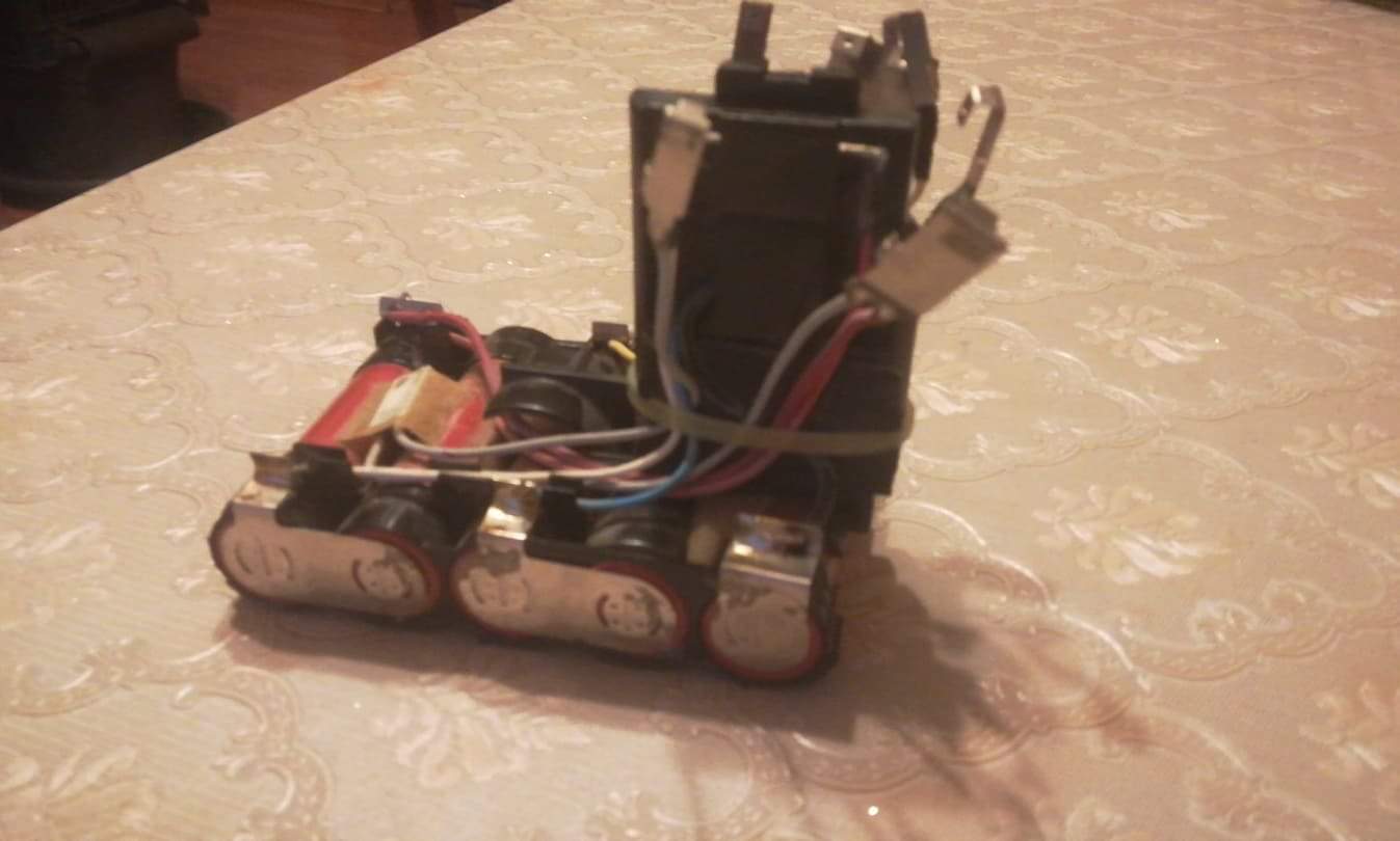

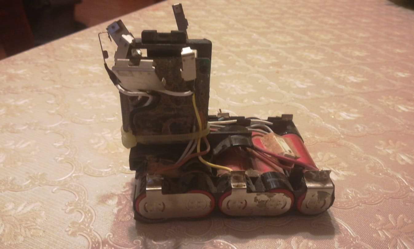

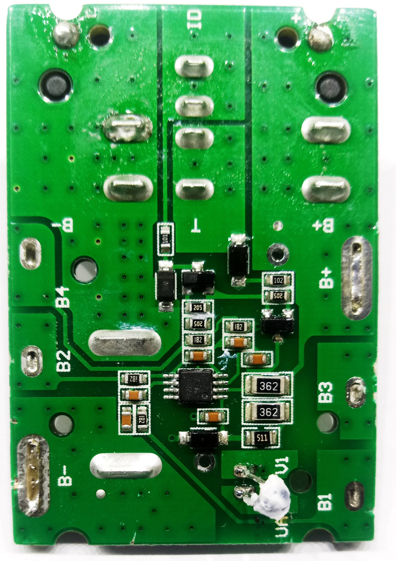

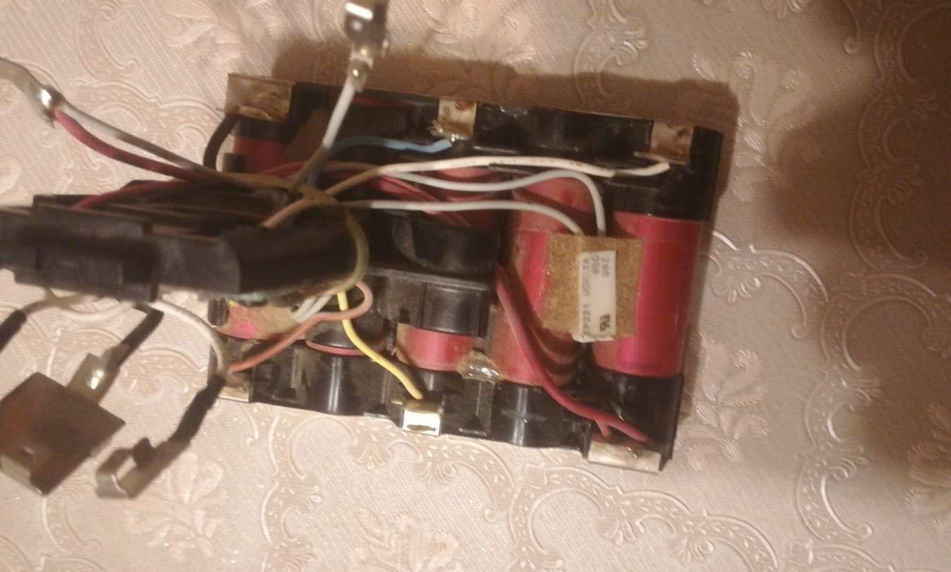

(#) Römi hozzászólása Dec 25, 2019 /
Kedves szakik !
Miközben mindenkinek Boldog Karácsonyt ! ,
a kérdésem: 5S akkupack BMS-e átalakít6ó-e 4S üzemre, ha csak 4 cellát szeretnék használni.
Ha igen, megoldás ha 1cella helyét simán rövidrezárom? Ha igen, mid1 melyiket?
Mellékletben az átalakítandó pack és elektronikája.
A hozzászólás módosítva: Dec 25, 2019
(#) Kovidivi válasza Römi hozzászólására (») Dec 25, 2019 / 1
Hello.
Ha a nyák másik oldalán nincs semmi, akkor ez így magában elég kevés elektronikának tűnik (balanszer nincs benne).
A "rövidrezárom az egyik bemenetet" általában nem működik.
Van olyan IC, amelyik pl. 3S-t és 4S-t is tud, ehhez az egyik lábát kell GND-ről magasra húzni, de ez az IC szerintem nem iilyen.
(#) Römi válasza Kovidivi hozzászólására (») Dec 25, 2019 /
A másik oldalon csak csatlakozások vannak. Gondolom akkor ez a panel felejtős.
Tudnál ajánlani jól használható (és beszerezhető) 4S elektronikát ?
Van eBay-es cuccom, de az a bajom vele hogy védelem-letiltás után
kuka marad amíg nem kap egy töltő-csatlakozást. Ez normális?
Vagy gyártói-tervezési hiba? Esetleg valahol erre van szükség?
Gyakorlatilag kézi szerszámgéphez így haszhál6atlan!
Nekem is volt ilyen, át lehet alakítani, hogy automatikusan visszaálljon. Az IC adatlapját kell elolvasni, és egy lábát megfelelő helyre kötni.
És az normális hogy csak ennyi elektronika van egy (komolynak látszó) általános forgalomban lévő (Aldi) cuccban ?
Nem tudom, hogy normális-e. Ha nem tudod se túltölteni, se túlmeríteni, akkor a garancia 1 évét ki fogják bírni a cellák (a túlterhelés védelmet pedig a cellák belső ellenállása miatti feszültségesés "jelzi" az áramkörnek).
Erre ez a 8 lábú IC pont megfelelőnek tűnik. 5S akksinál 5 cella feszültségét kell figyelni, ez 5 láb, a betáp még kettő, meg kell egy láb, ami leválasztja az akksit a terhelésről és a töltésről, ez pont 8.
