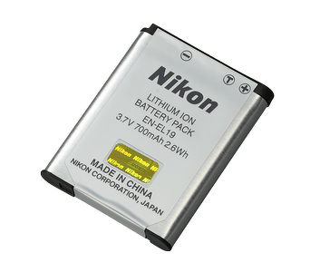

(#) Wind-Storm hozzászólása Nov 29, 2019 /
4 éves fényképezőm többé nem hajlandó tölteni az akkumulátorát (EN-EL19), elvileg ez az akku sérülésére utal.
Mivel több esés előzte ezt meg, nem vagyok benne biztos 100%-ig, hogy az akkumulátor a hibás, az akkut külsőleg tudom tölteni, persze tudom, hogy ez nem feltétlenül jelent bármit is. A fényképező mi alapján tudja megítélni az akku sértetlenségét? Túl nagyot ugrana a kapocsfeszültség a töltés megkezdésénél? Mellesleg túl sokáig nem bírja az akku, bár ez csak most észrevehető, hogy kizárólag külsőleg tudom tölteni, USB-n sem az adatátvitel nem működik, sem a töltés.
A hozzászólás módosítva: Nov 29, 2019
(#) pipi válasza Wind-Storm hozzászólására (») Nov 30, 2019 /
Ha se nem tölt, se az adatátvitel nem megy akkor az elektronikával biztos baj van, esetleg kiszakadt az usb csati.
(#) D_Zsolt hozzászólása Nov 30, 2019 /
Fényképező akkuhoz keresek valami töltőramkört, 7,2V-ra. Valaki használt már ilyen modult? Egy bankot szeretnék csinálni a különböző mechanikai méretű és kapacitású, de azonos feszültségű akkukhoz, egyesével szeretném táplálni őket.
(#) Wind-Storm válasza pipi hozzászólására (») Nov 30, 2019 /
Akku nélkül semmit sem csinál USB csatlakoztatáskor, viszont ha beteszem az akkut, akkor hibát jelez amint csatakoztatom USB-n.
PDF-ből van az infóm. Ez egy Nikon coolpix s2900.
A "T" érintkező gondolom egy passzív hőmérő elem. Ha szigetelem, a fényképező működésében változás nem tapasztalható. Ha GND-re húzom, a gép be sem kapcsol.

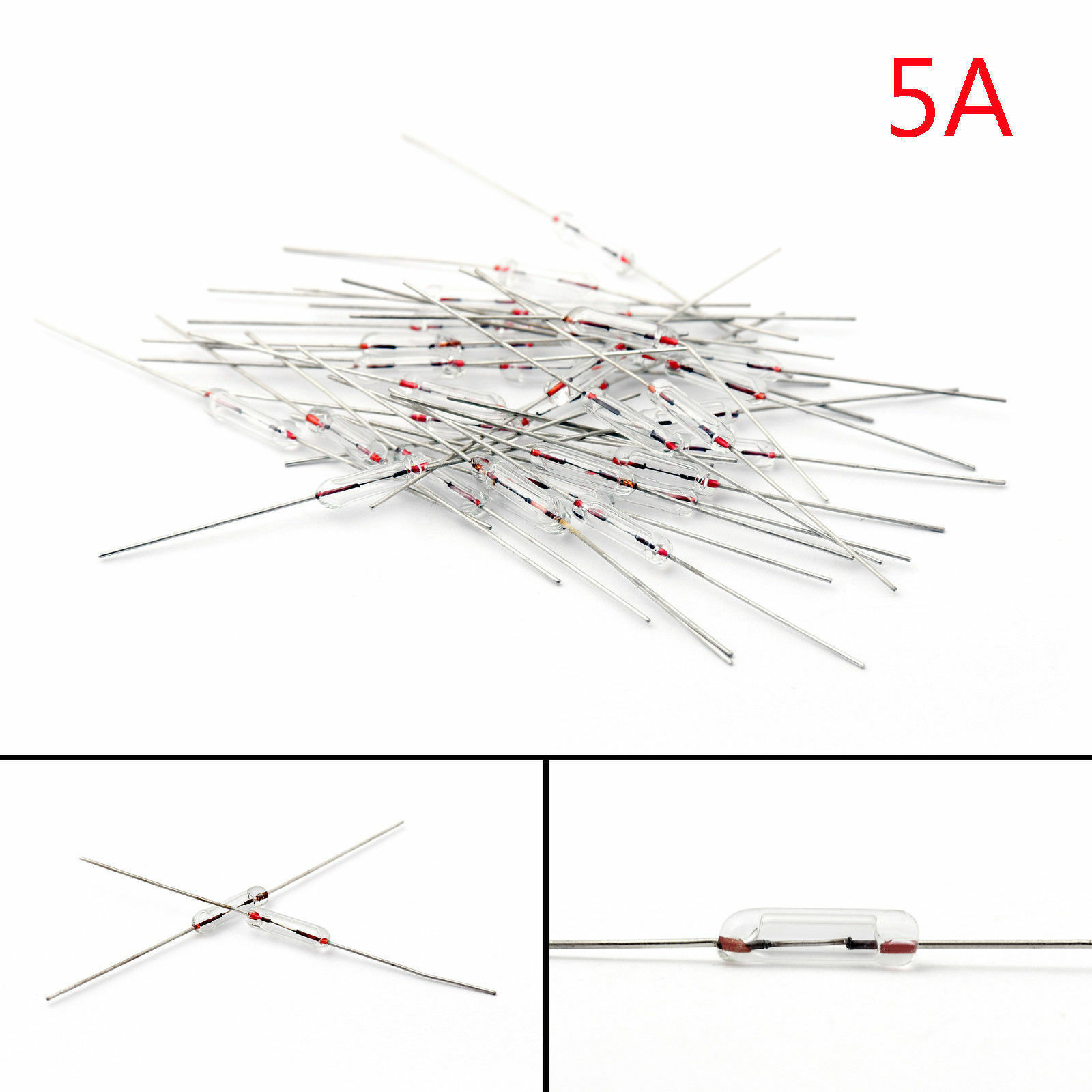

(#) GPeti1977 hozzászólása Dec 1, 2019 /
Majd szeretnék egy 8P14S Liion akkut összerakni a robogómhoz. Azt gondoltam hogy a negatív oldalakat szalaggal összehegesteném viszonta pozitív oldalon lenne egy gyűjtő szalag és az akkuk ahhoz 2x5A es kicsi 10mm-es üvegbiztosítékon csatlakoznának, csak mert szerintem 8 akkut ha párhuzamosan kötünk mi lesz ha egy zárlatos lesz, meg a biztosíték kis ellenállásán keresztül az áram is elosztódna egyenletesen.
Most ellenőriztem más beállítással alkatrészlábat is lehet hegeszteni az akkuhoz vagy a nikkelszalaghoz, sőtt mivel a hő nem számít ott forraszani is lehet.
A hozzászólás módosítva: Dec 1, 2019
(#) sargarigo válasza GPeti1977 hozzászólására (») Dec 1, 2019 /
Nem értek hozzá, majd a nagyok megmondják, de a Tesla pl minden egyes cellát külön külön biztosítékol.
(#) GPeti1977 válasza sargarigo hozzászólására (») Dec 1, 2019 /
Innen az ötlet.
(#) Kovidivi válasza GPeti1977 hozzászólására (») Dec 1, 2019 /
Mechanikai behatásra nem tud a szál szakadni? Mondjuk attól függ, milyen vastag szál van a biztosítékban. Esetleg beépíthetnél egy nagyon pici méretű és értékű soros ellenállást, mint biztosíték.
(#) GPeti1977 válasza Kovidivi hozzászólására (») Dec 1, 2019 /
Úgy kell felrakni hogy ne feszüljön.
