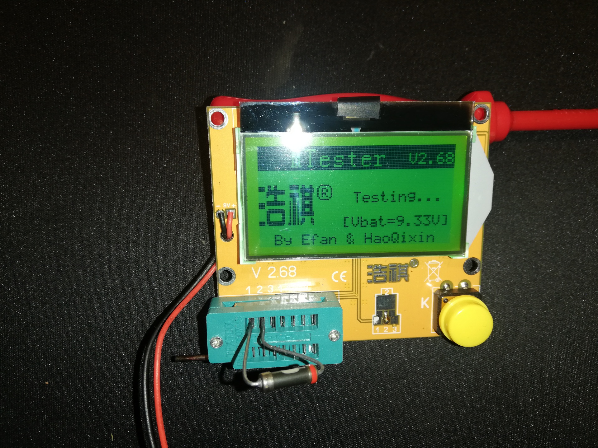

(#) KOZMOSZ11X3 hozzászólása Jan 19, 2020 /
Vettem egy a képen látható alkatrész vizsgálót. Ami igazából nem csinál semmit, bekapcsolódik leteszteli az elemet utána kiírja a második képen látható szöveget. Bármit is csinálok akár milyen alkatrészt teszek bele, és több helyre is a foglalatban nem történik más csak kiírja a második képen látható szöveget. Az lenne a kérdésem hogy mi lehet vele? Gyári hibás lehet?
A hozzászólás módosítva: Jan 19, 2020
(#) tbarath válasza KOZMOSZ11X3 hozzászólására (») Jan 19, 2020 /
Lehet. Egy ellenállással vagy kondival kellene kipróbálni több "mérőpont" között is.
(#) mnyugger válasza proli007 hozzászólására (») Jan 19, 2020 /
Led világít, mert már fűt. Újabb impulzus kikapcsolná.
(#) fastaction válasza KOZMOSZ11X3 hozzászólására (») Jan 19, 2020 /
Üdv ! Van egy nekem is . Az alkatrész másik lábát az alsó sorba érdemes csiptetni . Próbáld ki több fajta alkatrésszel is .
Köszi a válaszokat! Kipróbáltam én már kondival, diódával tranzisztorral, is de mindig csak feszültség értéket ír ki. Ahogy látszik a második képen, csak esetleg más feszültséget ír.
(#) Kovidivi válasza KOZMOSZ11X3 hozzászólására (») Jan 19, 2020 /
Kalibráld újra leírás alapján.

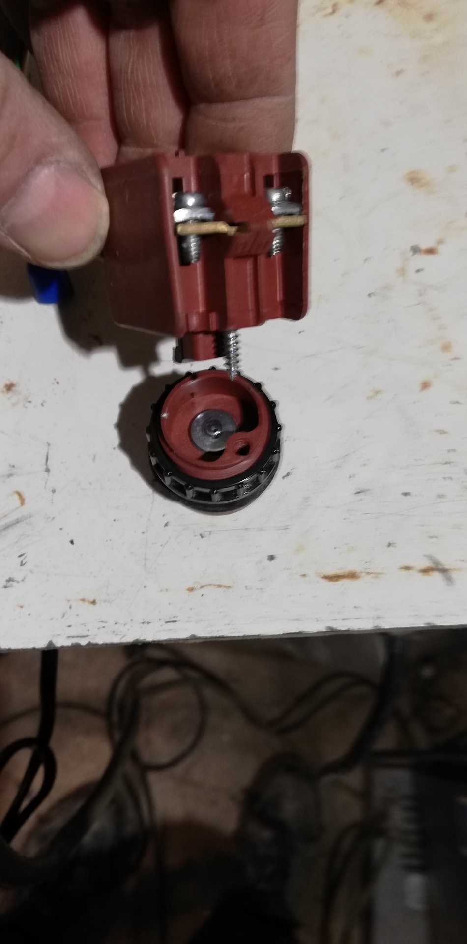

(#) zsoltee0001 hozzászólása Jan 20, 2020 /
Ezt a fajta nyomógombos kapcsolót, hogy lehet szétszedni?
Mármint csak leszerelni akarom a helyéről,de ahhoz ki kell valahogy csavarni? a menetes részt.
Eltörni nem akarom.
(#) ferci válasza zsoltee0001 hozzászólására (») Jan 20, 2020 /
Lecsavarod azt a fényes gyűrűt és hátrafelé kiesik az egész.
(#) kendre256 válasza zsoltee0001 hozzászólására (») Jan 20, 2020 /
Pont ilyet nem szedtem még szét, de a felszerelt nyomófejre általában rá lehet pattintani a kapcsoló részt. Volt olyan is, amelyre rápattintani kellett, leszedni pedig egy kis elfordítással lehetett. Legutóbb pedig egy olyat szereltem, amire pedig csavarral volt felszerelve a kapcsoló rész. Ha látsz olyan csavart a kapcsoló részen, ami nem a villamos csatlakoztatáshoz kell, próbáld azt kicsavarni. Körbe kell nézni, amennyire csak így felszerelten lehet...
Szerk: Most néztem tovább az érintkezőelemet, csavarral van a nyomófejhez rögzítve...
A hozzászólás módosítva: Jan 20, 2020
(#) zsoltee0001 válasza ferci hozzászólására (») Jan 20, 2020 /
Akkor ezek szerint te még nem szedtél szét ilyet.
A fényes gyűrő csak dísz. a rögzítést tátulról kapja, mindegy úgyse tudom elmagyarázni. Majd mindjárt lövök egy képet.
Ilyent még nem, tényleg.. - de a te kezedben van, az is igaz.
Ez pl. egy verzió, de mindent itt se látsz.
(#) lelkes amatőr válasza zsoltee0001 hozzászólására (») Jan 20, 2020 /
Egyszerű: a barna, elektromos rész lepattintható, utána a fekete menetes részt eltávolítva előre kihúzható a nyomógomb része. Visszaszerelés fordított sorrendben.
(#) vargaf válasza zsoltee0001 hozzászólására (») Jan 20, 2020 /
Közbe rájöttem, hátulról van egy csavar ami összefogja a két kapcsolót a tartóval.
Még jó, hogy nem feszegettem, jól meg van csinálva, nem tud szétesni .

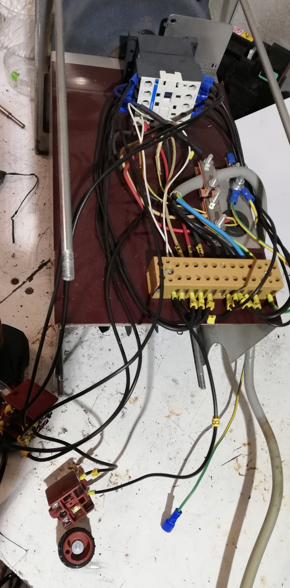

Ez egy 3 fázisú motor aminek van egy relés öntartása + 1 Be + 1 KI nyomógombja
Be kellene építenem egy irányváltó kapcsolót, mert ez a kérés.
Szerintetek a betápra tegyem, vagy a relé után?

(#) Epu2 válasza zsoltee0001 hozzászólására (») Jan 20, 2020 /
Mindegy, de ha utána teszed, nincs feszültség alatt. Vagy háromállású kapcsoló a bemenetre, ami főkapcsoló is egyben.

(#) kendre256 válasza zsoltee0001 hozzászólására (») Jan 20, 2020 / 1
Ezt a feladatot "rendesen" két mágneskapcsolóval, három nyomógombbal (Stop, Előre, Hátra), és reteszeléssel szokták megoldani.
Ha az irányváltó kapcsolód elbírja a motor áramát, akkor én a mágneskapcsoló elé tenném, úgy hogy a mágneskapcsoló működtetése is azon keresztül kapjon áramot. Kapcsolónak csak 3 állásút használnék (Előre, Ki, Hátra), hogy kisebb esély legyen arra, hogy az előre forgó motorra rákapcsolják a vissza irányú fázisokat.
Itt van a szokásos, rendes két mágneskapcsolós kapcsolás:
