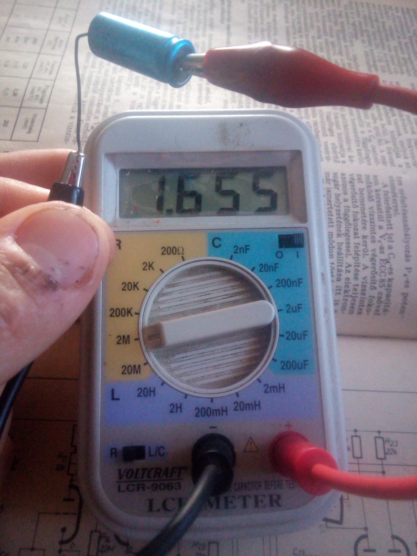

A kondi ebben az esetben mehet a kukába?
(#) Gafly válasza jani1987 hozzászólására (») Feb 6, 2020 /
Nem feltétlenül. Valamennyi szivárgása lehet.
Ha olyan helyen van, akkor ettől még működhet a készülék.
De ha van másik, akkor jobb a békesség.

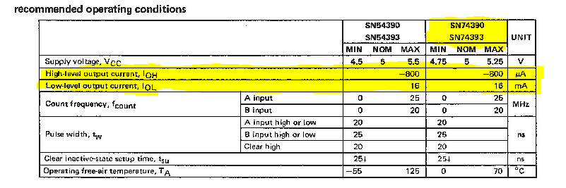

Sziasztok! A képen látható szint illesztőt szeretném megépíteni. Működőképes ilyen összeállításban? Bemeneten és kimeneten is ic lesz kötve. A led csupán a státuszt hivatott visszajelezni.
(#) Gafly válasza mate886 hozzászólására (») Feb 6, 2020 /
Alapvetően jó, de illene tenni az első tranzisztor bázisával sorba egy ellenállást, hogy ne terhelje az IC kimenetét.
Valamint a második trazisztor kollektora és a föld közé egy másik ellenállást, hogy legyen ami lehúzza 0-ra, ha ki van kapcsolva a tranzisztor.
(#) mate886 válasza Gafly hozzászólására (») Feb 6, 2020 /
33k mindkét helyre jó? Abbol van dögivel itthon.
(#) Epu2 válasza mate886 hozzászólására (») Feb 6, 2020 /
A kimenetre biztos, a bemenetre akkor, ha max 100 mA a kimenő áram.
(#) mate886 válasza Epu2 hozzászólására (») Feb 6, 2020 /
74390 számláló ic BCD kimenete lesz a konverter bemenete. Az szerintem kisebb mint 0.1A
Nem is az a kétséges, hanem a konverter terhelése, mert a tranzisztort telítés közelbe kell vezérelni.

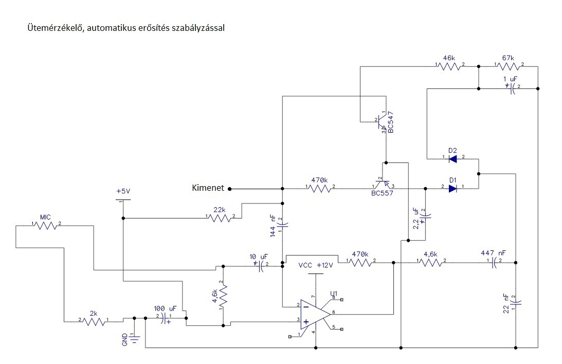

Egy régi, mikrokontrolleres diszkófény vezérlőpaneljának automatikus erősítés szabályzással operáló ütemérzékelő részét visszarajzoltam. Után építve működik is szépen (az eredeti panel elhalálozott...). Szeretném megérteni a működését, mert nem egyértelmű számomra, illetve, hogy át lehet-e alakítani úgy, hogy ne kelljen 5 V-ot előállítani.
Válaszokat előre is köszönöm!
Azért bátorkodtam ide betenni, mert itt többen látják és alapvetően nem csak a fényekhez köthető. Szerintem.
A hozzászólás módosítva: Feb 6, 2020
(#) Kovidivi válasza habazutty hozzászólására (») Feb 6, 2020 /
Azt az 5V-ot egy TO92-es 7805, egy SOT23-as TL431 vagy akár egy sima zener is elő tudja állítani. Van SMD 7805 is, még kondik se nagyon kellenek rá, mert nincs rajta terhelés.
(#) habazutty válasza Kovidivi hozzászólására (») Feb 6, 2020 /
jelenleg 7805 intézi a dolgot. Az ütött szöget a fejembe, hogy egy másik kapcsolás 555-ösét vezérli, és az az áramkör 12 V-ról megy. Az eredeti kapcsolásban egy PIC bementére ment a jel, azért lehetett 5 V-ra megcsinálva.
(#) proli007 válasza habazutty hozzászólására (») Feb 6, 2020 /
Hello! Én azért néhány dolgot furcsállok a kapcsolásodban.
- Hogy a BC557 tranyó valóban PNP-e. Mert mivel a bázisa közvetlen a GND-n van, a kollektor-bázis diódája állandóan nyitva lenne. Így D1 és 2,2µF-nak sincs értelem, mert a bázis-emitter dióda viszont állandóan zárva lenne. A kollektorában lévő 470k nem sok vizet zavarba a kimeneten, bármilyen is a tranyó.
- A másik, hogy a 144nF tényleg az invertáló bemenetre csatlakozik? Mert így a kiment jó nagyot "belerúg" az invertáló erősítőbe. Nem lehet hogy a neminvertáló lábra megy a kondi, ami az 5V-on van, vagy is nincs-e párhuzamosan 22k-val? De a nF-os kondik értéke is fura, de lehet felület szerelt az áramkör, és nem leolvastad, hanem mérted, mert akkor oké..
(#) Patópali válasza jani1987 hozzászólására (») Feb 6, 2020 /
Nem ártana tudni mi van a kondira írva, kapacitás, feszültség?
A képen nem látszik.

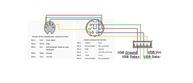

Urak!
Tud valaki PS2-ről, USB-re átalakítóról, vagy tudja, mit hova kell kötni egy ilyen fordító dugóban.
(#) Epu2 válasza granpa hozzászólására (») Feb 6, 2020 / 1
USB ről ps kettőre, már találkoztam, talán van is. A színe utal mihez való. De fordítottal még nem. Egyébként csak dugni kell, semmi kötözés. Közben rákerestem. Elvben van. PS2 to USB. A színe fontos.
Ilyen adatokat találtam, nagyon pici értékek ezek.
(#) habazutty válasza proli007 hozzászólására (») Feb 6, 2020 /
Az elektrolit kondik kivételével a többit mértem, ahogy gondoltad. A tranzisztorok helyesen vannak jelölve. A kapcsolás lényegében hangerőtől függetlenül, határozott, rövid impulzusokat ad.
A 144nF kondi is helyesen van. Látszólag működik, csak nem igazán értem a működését.
Gondolom a tranzisztoros kiegészítés oldja meg az AGC funkciót. Szeretném próbakép egy aluláteresztő szűrővel bővíteni, de nem tudom hol lenne jó helyen.
Teszel kondit, az OPA visszacsatoló 470k-jára..
(#) afp válasza granpa hozzászólására (») Feb 6, 2020 / 1
Elvileg, ha a billentyűzet / egér vezérlőjében benne van az USB funkció is, akkor elég átkötni USB végű kábelre, a képek szerint.
Én most is használok ilyen átalakítót. A tapasztalatom vele:
2 hónap után elromlott már egy ilyen.
Az új rendben teszi a dolgát, de ha a számítógép alvó állapotba kerül, akkor általában nem lehet az egérrel, billentyűzettel feléleszteni, csak a bekapcsoló gombbal. Előfordul, hogy feléleszti a gépet, de utána már az nem érzékeli valamelyik eszközt, vagy egyiket sem. Újra kell indítani a gépet, hogy rendesen használni lehessen.
(Win 8.1 Pro)
(#) jani1987 válasza Patópali hozzászólására (») Feb 6, 2020 /
470u 10V.
Köszönöm. Kipróbálom.
A 12 V os táplálásra nincs ötleted?
Mármint arra, hogyan lesz 5V? Mert azt már megírták. Teszel a 100µF-al párhuzamosan egy 5,1V-os zénert, és az 5V és a 12V közé egy 2.2k ellenállást. És meg van az 5V táp.
Ez rendben. Ezek szerint nem érdemes módosítani. A kimenet miatt lett volna érdekes, hogy ne 5 V ról húzza le GND-re, hanem 12 V ról, de mindegy.

(#) vargham válasza granpa hozzászólására (») Feb 7, 2020 /
Ez csak akkor fog működni, ha a PS2 billentyűzet vagy egér már eleve támogatja az USB-t. Ha nem, akkor kell a kettő közé egy mikrokontroller is.

(#) granpa válasza Epu2 hozzászólására (») Feb 7, 2020 /
Köszönöm mindenkinek a válaszokat.
A zöld, USB-ről PS2-re dugómat szétszedem, aztán kiderül, van-e benne valami egyéb is, mint drót ("vargham": A támogatást lehet előre tudni, vagy csak próba után derül ki?).
