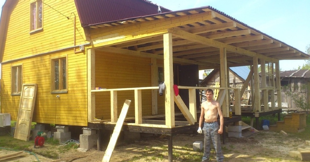

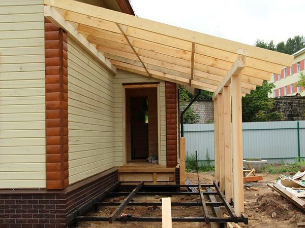

Szevasztok, teraszt építenék a ház oldalához, csak azt nem tudom hogy rögzítsem a tartó gerendát a falhoz.
Az első képhez hasonló típust, tehát a faltól 3 méter távra vannak nekem beton oszlopok. Arra srégen mennének majd a gerendák, és hát a falhoz rögzítés...
Nem lenne semmi gond, ha a falat több helyen át tudnám fúrni, és menetes rúddal a szobából a falhoz tudnám húzni a gerendát, de a ház már felújítva, álmennyezet leengedve, szóval ez felejtős.
Amit nem akarok, hogy függőleges oszlopok tartsák a felső vízszintes gerendát, ahogy a második képen.
Két dolog jutott eszembe. Mivel kívülről a ház homlokzata nincs felújítva, vennék egy elég méretes gerendát, a falat bevágnám, és a gerenda negyedét besüllyeszteném a falba, és valami erős tipnikkel, csavarokkal fogatnám oda...
Vagy ha be se süllyesztem, akkor elég sok helyen lenne erős tipni/csavar. Vagy ez elég hülye ötlet? Van valakinek jobb?

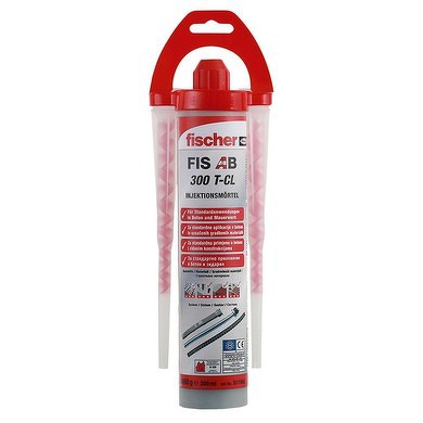

(#) Bakman válasza jdani hozzászólására (») Márc 27, 2020 / 2
„Vagy ha be se süllyesztem, akkor elég sok helyen lenne erős tipni/csavar.”
Lehet kapni ún. folyékony dübelt. Több változata van, olyat szerezz, amint normál sziloplaszt kinyomóval is lehet használni (lásd melléklet).
14-es zsákfurat a falba, portalanítás sűrített levegővel. Ha a fal lyukacsos (blokk), akkor szitahüvely is kelleni fog. A furatba ragasztó, (opció: belenyomod a szitahüvelyt és azt is megtöltöd ragasztóval), majd mehet bele a 12-es menetes szár. A ragasztó viszonylag gyorsan köt jó időben, pár perc után kemény, beleköt a keverőszárba is, igyekezni kell. Amíg puha, a menetesszárat tartani kell vízszintesen.
Fontos, hogy saválló menetesszárat vegyél de normál, horganyzott anyát. Négy ilyen bőven megfogja, a fal előbb fog ledőlni, mint a ragasztó elporladni. A ragasztó levakarhatatlanul ráköt mindenre, erre figyelj! Macera a használata de kb. örök élet és egy nap. Nálad többszereplős játék lesz.
