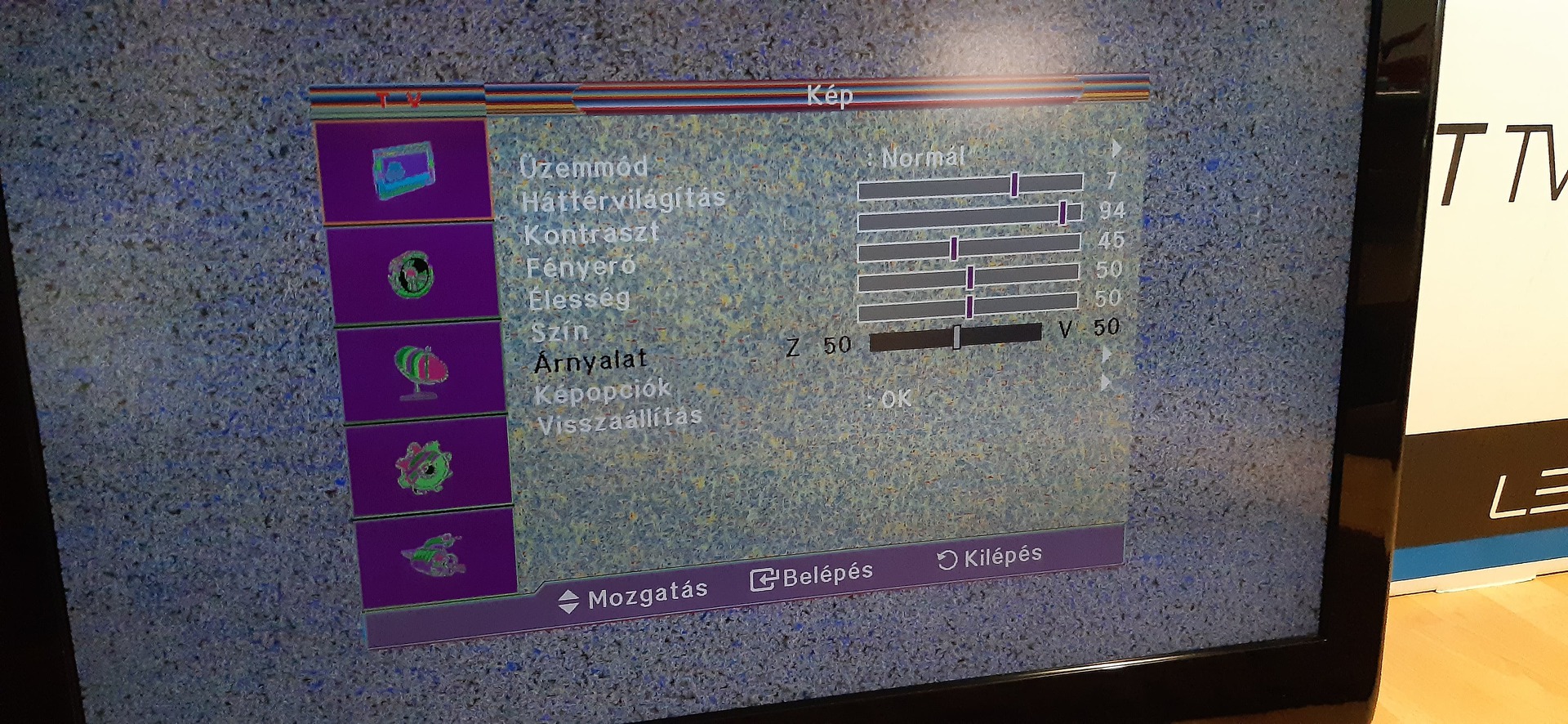

(#) dominik0801 hozzászólása Ápr 1, 2020 /
Hello! Nemrégen írtam ide egy Philips TV-vel kapcsolatban, amit egyébként azóta sikerült megcsinálni..
Azonban érkezett hozzám egy Samsung le32a431t2 tipusú TV, aminek furcsák a színei. A feszültségek a T-con lapon mind rendben vannak, és nem az AS15 chip lesz a gond, mert azt cseréltem és a feszültségek megfelelőek. És szerintem alapból sem gamma gondja van, mert nem ködös a kép, csak a színek eszméletlen rosszak, mintha minden el lett volna állítva rajta.
A menü képe is rossz. A csatlakozókat letisztítottam és újra csatlakoztattam, illetve a tápon volt egy rossz kondi amit cseréltem. Az LVDS kável is jónak tűnik a mérések alapján.
Sajnos a Service menüben lévő "Factory reset" valójában nem állítja vissza a Service menü beállításait.. így amit még nem próbáltam, de majd mindenképpen megakarok próbálni, hogy új rom-ot írok rá.
Addig is, esetleg valakinek valami tipp?

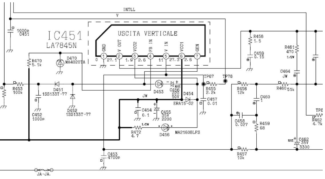

(#) agoocsa hozzászólása Ápr 1, 2020 /
A függőleges végfok IC LA7845N cserélve lett, továbbá C456 220u/50V és C455 2200u/35V, ill. D456 MA2160BLFS zener, amely zárlatos volt, szintén cselélve lett. A zener helyett BZX85C16 16v 1,3W került beépítésre. Tápfesz ellenőrizve (27V). Pár nap múlva a kép felső része összeugrott, redőny szerűen leereszkedett. A D456-os pozícióban lévő zéner ismét elszállt. Beleraktam egy újat, de ismét tönkre ment. Kiiktattam a zénert és rövid időre bekapcsoltam a készüléket nélküle. . A kép jó lett. Akkor most nem tudom mi a szerepe. Lehet, hogy valami védelem, így tartósan nem mertem üzemeltetni. Ha valakinek van ötlete, akkor segítsen.
(#) kadarist válasza agoocsa hozzászólására (») Ápr 1, 2020 /
Szia! Tégy be egy 20V-os Zenert és élvezd a műsort!

(#) agoocsa válasza kadarist hozzászólására (») Ápr 1, 2020 /
Szia! Az eredeti 16V-os. Nem lesz gond vele?
(#) agoocsa válasza agoocsa hozzászólására (») Ápr 2, 2020 /
Bocsánat, elfelejtettem írni a TV típusát.: PANASONIC TX-28MD3P TV EURO-2M CHASSIS
(#) kadarist válasza agoocsa hozzászólására (») Ápr 2, 2020 /
A C462 rendben volt? Ez a kimeneti csatolókondenzátor.
(#) agoocsa válasza kadarist hozzászólására (») Ápr 2, 2020 /
Igen, néztem ESR-re hidegen mérve jó volt.
Azt sem értem, hogy mi okozhat ebben a kapcsolásban a D456 zener kivezetései között 16V potenciálkülönbséget, ami a záró irányú vezetést is előidézheti.
Ráadásul biztos, hogy nem kis hőmérsékleten működik, mert a beforrasztási pontjai szegecs-erősítettek.
A visszafutási impulzus miatt van akkora feszültség ott. Ez teljesen normális. Próbáld ki ezt a 20V-os Zenert, mert lehet, hogy az újonnan beépített IC kicsit eltér az eredetitől. Fontos lenne még a függőleges képméret viszonylag pontos beállítása, amit a szervizmenüből tudsz megtenni.
Köszönöm! Ki fogom próbálni. 18V-os zenerem biztos, hogy van, de majd valamiben keresek egy 20V-ost és azt rakom be.

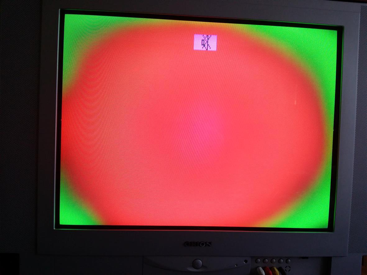

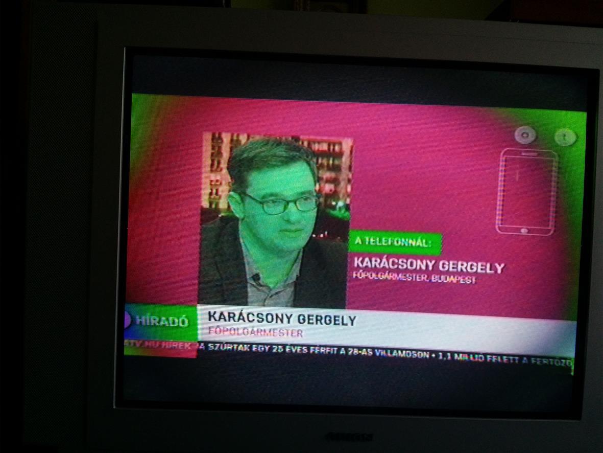

(#) Tylla1 hozzászólása Ápr 4, 2020 /
Kérném a segítségetek egy ORION T 2925 SPTX-Silver Flat típusú készülékkel kapcsolatban. Ma bekapcsolva a készüléket a csatolt képen látható kép fogadott. Minden funkció jól működik csak a színnel van gond. Mi lehet a probléma? Képcső, egyéb elektronikai alkatrész? Javíttatnám, ha javítható.
(#) Gafly válasza Tylla1 hozzászólására (») Ápr 4, 2020 /
„csak a színnel van gond”
Nem elég piros, vagy zöld?
Mert tükörtojásnak életlen...
(#) kowi válasza Gafly hozzászólására (») Ápr 4, 2020 /
De gonosz
(#) Tylla1 válasza Gafly hozzászólására (») Ápr 4, 2020 /
Értem én, mosolygok is, de mi lehet a hiba? Alapból ennek a "képernyőképnek" kéknek kellene lennie.
A hozzászólás módosítva: Ápr 4, 2020
(#) mlaci989 válasza Tylla1 hozzászólására (») Ápr 4, 2020 /
Készül a húsvétra. Piros tojás.
Itt egy kép az egyik csatorna műsoráról, de mindegyik ilyen.
(#) kowi válasza Tylla1 hozzászólására (») Ápr 4, 2020 /
Nekem így eltérítő tekercs vagy cső halál. De a hozzáértők majd megmondják Hol mit mértél meddig jutottál?
