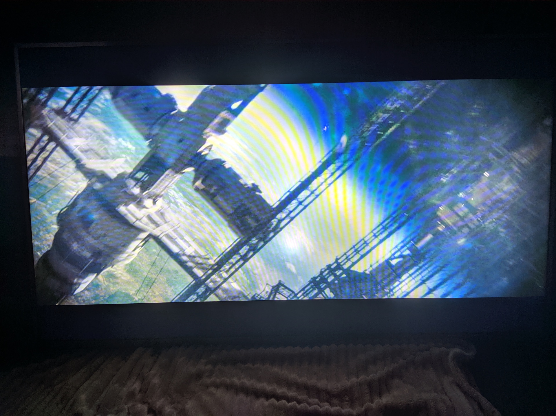

(#) Gabó válasza deebo hozzászólására (») Ápr 18, 2020 /
Ja nyílvánvaló... Olyat még nem láttam, hogy tv nézés közbe egyszerre esik le egy sor lencse De olyat igen, hogy egy led elkezdett vacakolni, és a többi jobban világított...
Ez nem olyan mint a bosszúállókba csettintés, hogy csett, és lepotyog a fele egyszerre
A hozzászólás módosítva: Ápr 18, 2020
(#) deebo válasza Gabó hozzászólására (») Ápr 18, 2020 /
Hírtelen egy pontba kezdett világítani a többi? Amúgy amíg áramgenerátoros a meghajtás, márpedig mindíg az, addig nem világíthat jobban a többi... Legfeljebb az történhetett még, hogy egy ledcsík egyszerűen lejött a lemezről,d e az is mindegy, szét kell szedni.

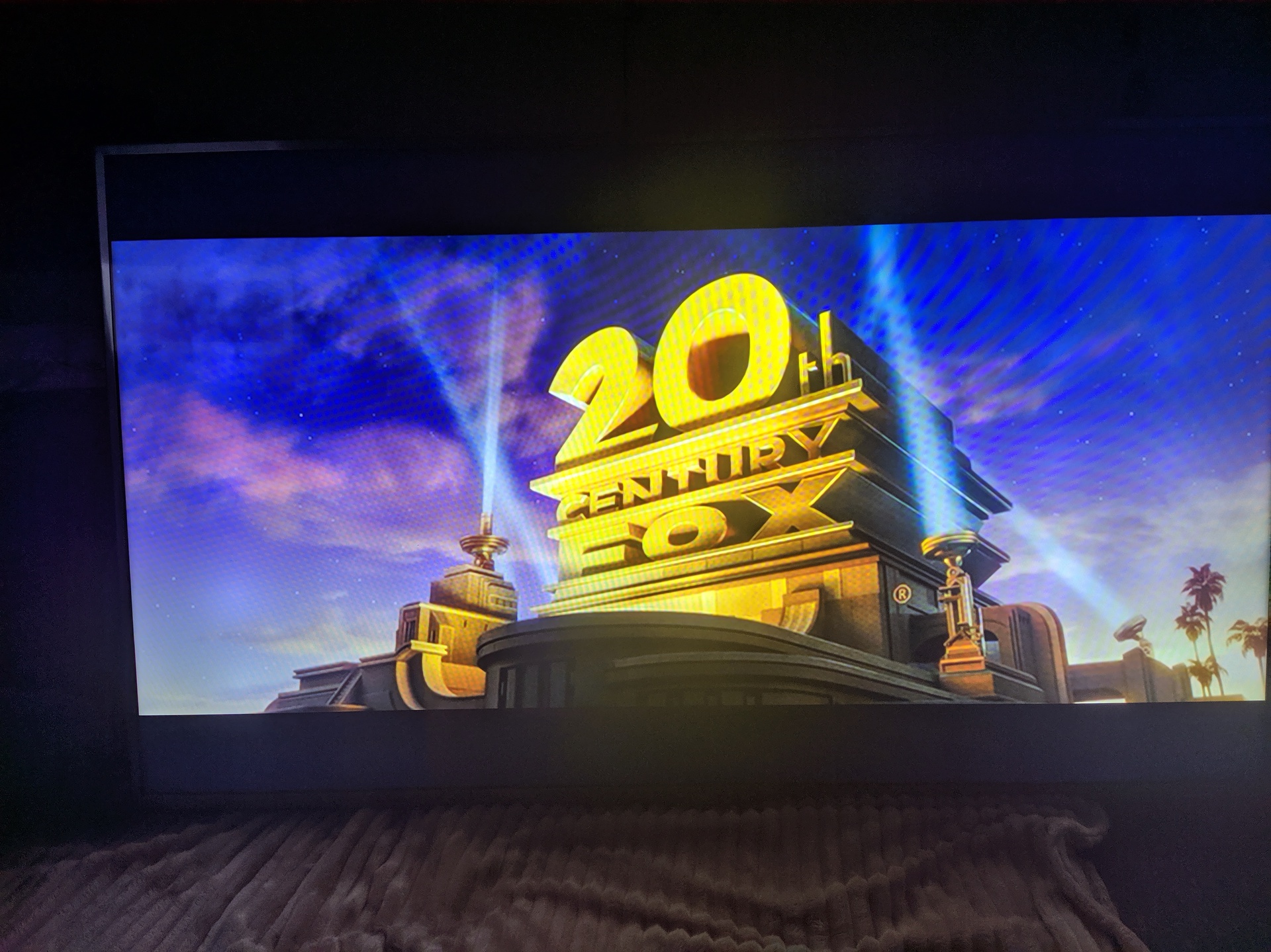

(#) Directors hozzászólása Ápr 19, 2020 /
Megbontottam a TV-t. Igazatok volt, a lencse volt le esve, de nem csak azok,hanem kb. az összes mire ideért a TV. 4-5 db volt a helyén. A többihez hozzá értem és már esett is lefelé.
Visszaragasztottam őket, viszont nem lett az igazi. Mondjuk jobb mint volt az biztos.
Mi lehet a gond szerintetek ? Annyira talán nem vészes mint a képen, de azért látszódik.

(#) deebo válasza Directors hozzászólására (») Ápr 19, 2020 /
Nem tudom mivel ragasztottad, de olyankor lesz ilyen, amikor a lencse LED felöli oldala koszos, opálos, vagy rágőzölődik a pillanatragasztó például (vagy a meghibásodott LED gőzei égnek rá, de itt erről most nincs szó ugye). Továbbá, ha a LED nem a lencse közepén van, akkor is lehetnek ilyen anomáliák.
(#) Directors válasza deebo hozzászólására (») Ápr 20, 2020 /
Arra direkt figyeltem hogy középre kerüljenek a lencsék. Az tuti jò. Hát pillanatragasztòt használtam. Akkor kár volt ezek szerint. :/
Gondolom innentől menthetetlen a Tv ugye ? Vagy is csak a teljes ledcsíkok cseréje után lenne ismét jò. Ebayen találtam kompletten 10 ezer körül. Vagy lehet külön lencsét is venni ?

(#) antiktelefon válasza Directors hozzászólására (») Ápr 20, 2020 /
Pillanatragasztó melegítésre el szokott engedni, ha nem raktál rá nagyon sokat, megpróbálhatod a lencsét megpucolni, de szerintem megmarta a lencsét, nem csak rárakódott. Esetleg szerelőtől elkérheted egy hibás led szettről a lencséket.
60% fényerő fölött szerintem semelyik sem tartós, nekem eddig a kínai ledekkel nem volt bajom, igaz, monitorokba vettem, nem TV-be. Teljesen eredeti kinézetűek, és selejtnek sem tűnnek.
(#) kadarist válasza Directors hozzászólására (») Ápr 20, 2020 /
Le kell szedni a régi ragasztót és eredeti magasságban felragasztani a terelőlencsét. A fényszórás jóságát összehasonlíthatod egy gyári LED fényével.

Szia! Nekem úgy tűnik mintha egy két "háttérfólia" hiányozna belőle. A lencsék ha el is mozdultak ekkora hibát nem képesek produkálni. De hátha csak tévedek.
(#) menyus válasza mindenes hozzászólására (») Ápr 20, 2020 /
Nekem akkor volt ilyen jelenség mikor nem tipus azonos LED et cseréltem a készülékben. Az Aliról rendeltem csak LED et (tehát prizma le led csere, prizma vissza) , ki is cseréltem mindet. Az eredmény katasztrofális lett. Normál 3528 as LED et küldtek és nem világítottak koncentráltan bele a lencsék közepén lévő kúpba. A dolog lényege hogy csak oda kell bevilágítson a LED és onnét a prizma elve szerint szóródik szét a fény. Ha a kúpból kivilágít a LED közvetlenül a lencse aljára akkor már ilyen foltosodás lép fel amit a hibajelenség képen láthatunk.
A hozzászólás módosítva: Ápr 20, 2020
(#) Directors válasza mindenes hozzászólására (») Ápr 20, 2020 /
Szia! Mind a helyén van. Elég nagyok a fòliák hogy észre vegyem hiányzik e vagy sem. Ha kimarad akkor elég nagy foltja lenne a szobámnak.
(#) menyus válasza Directors hozzászólására (») Ápr 20, 2020 /
A rétegrend sem mindegy és az sem melyik oldal merre néz... De itt nem ez lesz a gond. Vagy nincs a helyén a prizma (vagy a LED ha levetted) vagy az is lehet hogy optikás a LED és leesett róla a fókuszáló lencse. Láttam ilyen LED eket Panasonic TV ben.
(#) Directors válasza menyus hozzászólására (») Ápr 20, 2020 /
Igyekeztem figyelni az oldalakra. Mindenről csináltam fényképet. A rétegeket pedig egyben tettem félre amíg szereltem. Nehogy szétcsússzon. A LED maradt a helyén.
Neki ugrok majd ismét. Írok majd hogy mi is lett a történet vége.
