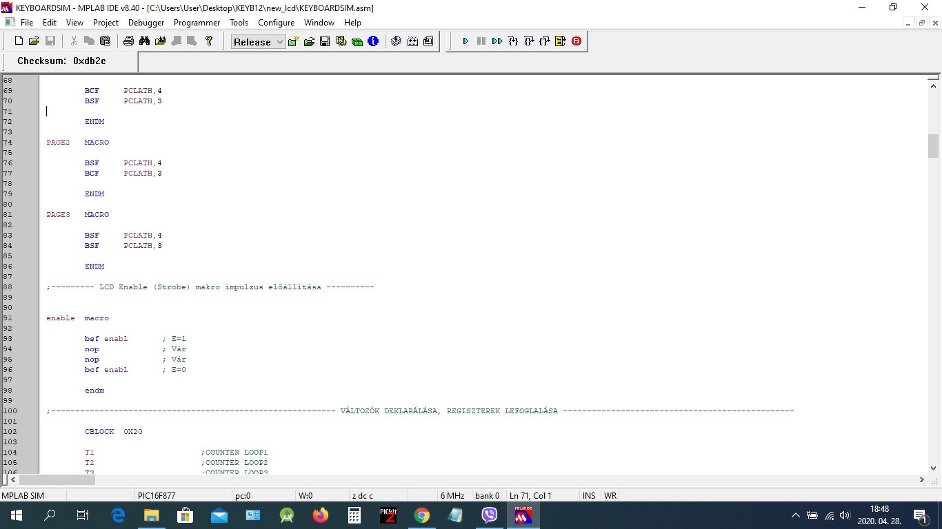

(#) menyus hozzászólása Ápr 28, 2020 /
Sziasztok, kérdezném az MPLAB (8.4 tehát nem az új X verziós) beállítható valahogy úgy hogy az asm kódban a programsorok sorszámát megjelenítse? Valahogy úgy, ahogy itt a fórum motor beszámozza a sorokat.

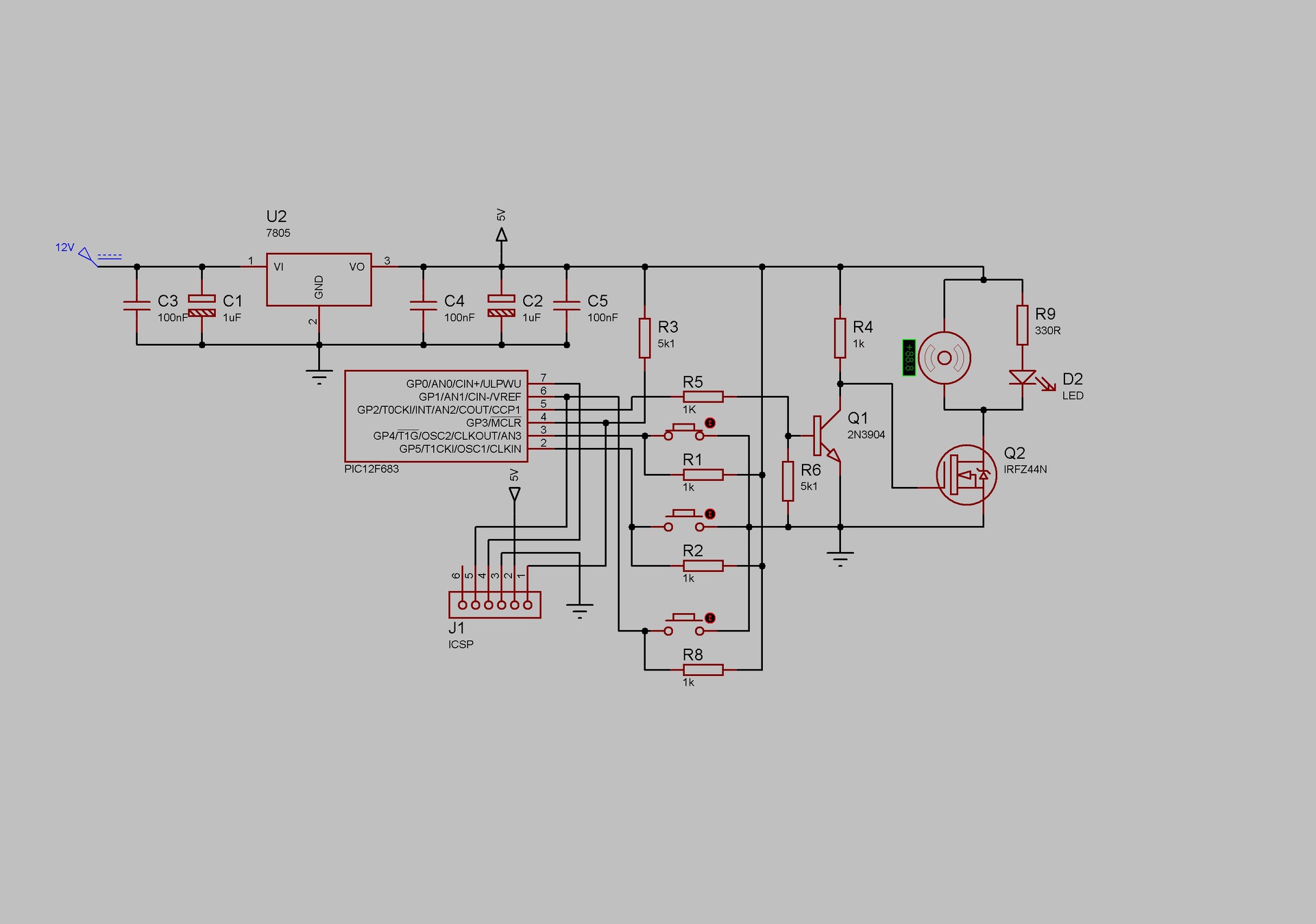

(#) spgabor hozzászólása Ápr 28, 2020 /
Több sebből vérző programomban szeretnék segítséget kérni. Pár éve volt egy PIC-es hobbiprojektem, de teljesen elfelejtettem, így most sok szürke folt van, van amibe bele is keveredtem.
A problémáim a lenti kóddal a következők:
-Watchdog-ot a configban letiltom, mégis időnként újraindítja a PIC-et, mintha aktív lenne
-Belső oszcillátort szeretnék használni, de ez már teljesen sötét folt és nem bírok rájönni a beállítás logikájára. Egy kis segítséget szeretnék kérni.
-Az utolsó problémám a ki és bemenetek. Kapcsolási rajzon látható módon GP2 kimenet lenne, GP1, GP4 és GP5 viszont bemenetek.
-Lehet a rajzomban is van hiba, ami miatt nem jó a működés
A felhasználás a következő lenne. 20 másodperc késleltetéssel az GP1 gomb megnyomására a GP2 láb kimenet aktívra váltva kapcsolná a fogyasztót, ami a rajzon most egy motor a kapcsolási rajzon.
Nagyon megköszönném, ha tudnátok segíteni, vagy az elkövetett hibákat kifejtenétek, mert elégé bel vagyok keveredve, pedig nem kellene túl bonyolultnak lennie.

(#) usane válasza spgabor hozzászólására (») Ápr 28, 2020 / 1
A beállítás ránézésre jónak néz ki. A configban a belső oscillátor beállítva, az OSCON pedig 4MHz-re állítva. A wdt valóban kikapcsolva, MCLR felhúzva, de az ujrainduást okozhatja stack overfllow vagy fogyasztó rúgása a tápra főleg induktív fogyasztóknál, (csengő induktív, hacsak nem dallamcsengő). C4 vagy C5 a PIC lábánál van , feltételezem. Ha a táp a hiba, dobhatsz nagyobb puffert, meg visszáram diódát a csengőre, valamint pl. a MCLR-t is kikapcsolhatod. A program részét még nem néztem.
A hozzászólás módosítva: Ápr 28, 2020
(#) spgabor válasza usane hozzászólására (») Ápr 28, 2020 /
Szia, köszönöm a gyors átnézést. A C5 lesz a kész panelen a tápláb mellett közvetlenül. A fogyasztó az éles üzemben egy régi szétszerelt mp3 lejátszó lesz memóriakártyával, ami talán nem vesz fel nagy áramot induláskor, de nem mértem pontosan az áramfelvételét.
(#) Hp41C válasza menyus hozzászólására (») Ápr 28, 2020 / 1
Ha jól emlékszem nem lehet sorszámot megjeleníteni a sor elején.
A statusz sor közepén kiírja az aktuális sor számát Ln:xxx
Használhatsz külső szerkesztó programot is.
Miért ezt a verziót használod? A 8.92 az utolsó MpLab8. Az utolsó jól használható a 8.88 volt. A 8.92 egy kis csalással visszahozható erre a szintre...
(#) fsub válasza menyus hozzászólására (») Ápr 28, 2020 / 1
A 8.92 változat alatt (feltételezem, hogy a 8.4-nél is ugyanígy kell) a kódszerkesztő ablakban jobb egérgomb nyomás -> Properties -> File type fül -> Line numbers-t bejelölni.
További gyors ránézésre, hol az interrupt beállítása? A rutin megvan de az INTCON nincs beállítva.

(#) fsub válasza Hp41C hozzászólására (») Ápr 28, 2020 /
„Az utolsó jól használható a 8.88 volt. A 8.92 egy kis csalással visszahozható erre a szintre...”
Nem nagyon használom már az MPLAB IDE 8-at, de leírnád ezt hogyan kell? Hátha még valamikor szükségem lenne rá.
Bemeneteken analógot kikapcsolni. (ANSEL = 0);
Ok a timer2 IF-et látom, tehát a megszakítást kapcsolod, de hol van beállítva a timer2 period regisztere? Sehol.
A timer interrupt nem csak annyiból áll, hogy ki-be kapcsoljuk az engedélyező bitet. Mint írtam kelll a periód regiszter, ezenkívül órajel függvényében prescaler, postscaler beállítása.
Van még rajta munka. Adatlap sokat segít.
(#) menyus válasza Hp41C hozzászólására (») Ápr 28, 2020 /
Koszi az infot. Mar tevezem a valtast a 8.92verziora, mar javasoltak masok is. De az valamiert nem myitja meg a regebbi project fajlokat. Ezert hsznalok 8.4 et.
(#) menyus válasza fsub hozzászólására (») Ápr 28, 2020 /
Koszi, amint hazaerek kiprobalom!
(#) Hp41C válasza fsub hozzászólására (») Ápr 28, 2020 /
Amikor az MpLabX -et először kiadták elég gyatra volt szegény... Ellensúlyozni könnyebb volt úgy, hogy az MpLab 8 frissítésekor kihagyogattak valamit. Pl. a régivel lehetett egyszerre beállítva szimulátor debuggernek és PICkit2 programozónak .A legfrissebbnél állandóan leszedi a másikat. Szimulátort használtál, de kipróbálnád a PIC -en, így programozónak kijelölöd a PICkit2 -t - máris oda a debugger.
Ami még megdöbbentőbb, hogy megváltoztatták a nyomon követésnél a Watch ablakba felvehető regiszterek listáját: Kihagyták belőle a WREG -et és a Stack pointert azokon a típusokon, amelyeknél nem érhetők el regisztrerként.... Jó ötlet volt....
Ha egy ilyen típushoz tartozó .dev állományt megnyitsz, rákeresel a "HasNMMR=1" kifelyezésre, beszúrod az itt látható sorokat, egyből fel lehet venni a WREG -et és a STKPTR -et a Watch ablakba.
Köszönöm a tippet, 8.40 alatt is így működik!
Akkor nem egyszerűbb rögtön a 8.88 at felrakni? Vagy a 8.92 tud valami olyan pluszt ami miatt érdemes azt választani? Bár az én szintemen lehet ki se használnám azt amivel többet tud. A 16 os szériánál nem merészkedek mélyebb vizekre, arra meg jó szerintem még a 8.4 is ha el akarok rontani valamit.
Szia,
köszönöm, hogy megnézted. Néztem az adatlapot, de kicsit belekeveredtem, mert nem teljesen volt világos, hogy mi mire épül. Most már fáradt vagyok nagyon, de holnap megézem újra amiket írtál és megpróbálom javítani.
