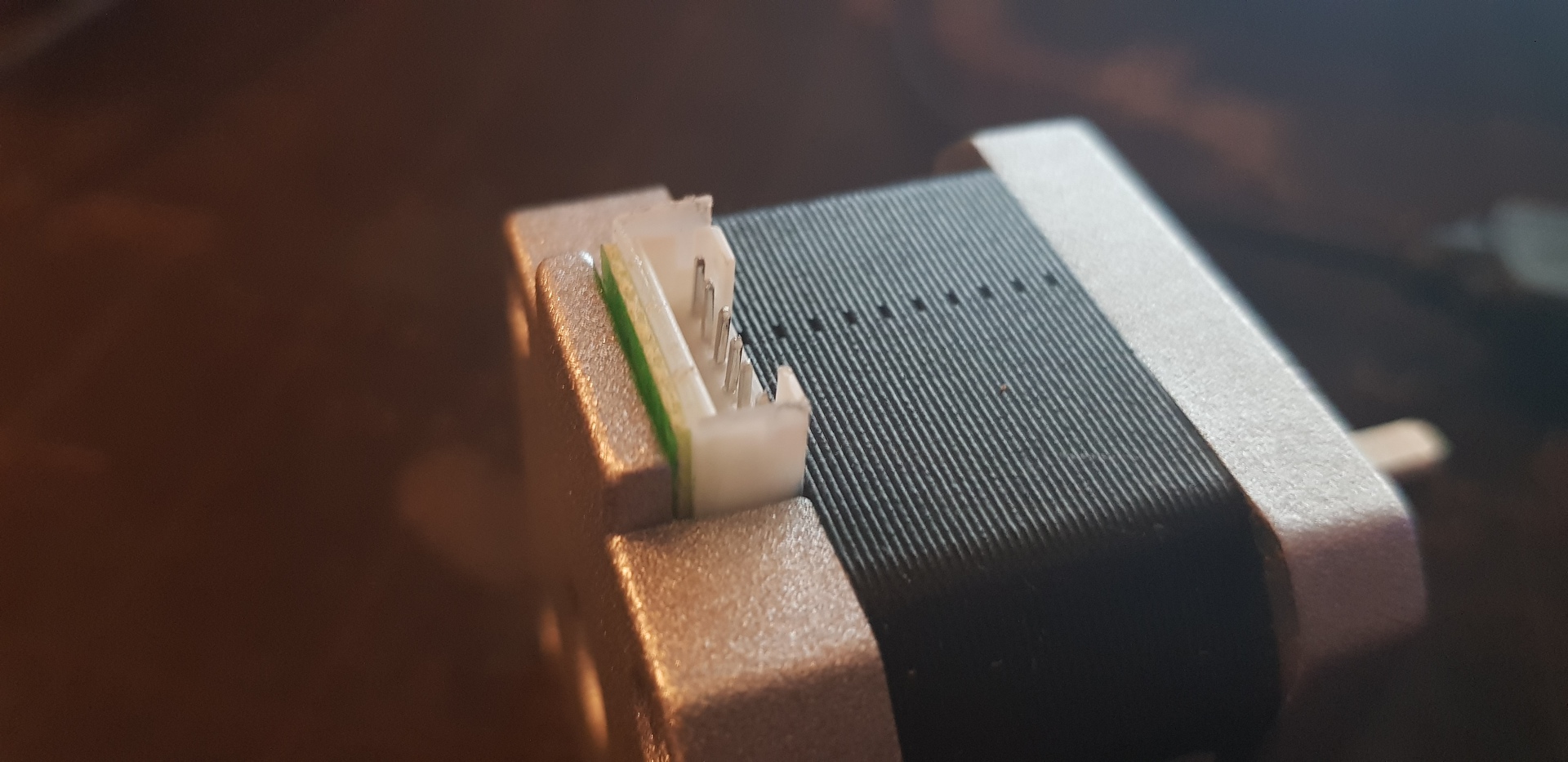

Valaki ki tudna segíteni abban, hogy a csatolt képen látható csatlakozót hogy hívják, milyen néven keressek hozzá krimpelhető mama csatit?

Ha jól látom, ez az a csatlakozó: NXW-06, 90° -os változatban. Mérd le az érintkezők távolságát, azzal lehet biztosra menni.

Az anya pedig itt. Csak az nem tiszta, hogy kell-e külön 6 db ilyen érintkezőt is venni.
(#) Bakman válasza Hp41C hozzászólására (») Máj 9, 2020 /
Az a ritka eset, amikor az ilyen és ehhez hasonló csatlakozóhoz jár az érintkező.
(#) cmdnetwizard válasza Bakman hozzászólására (») Máj 9, 2020 /
Köszönöm! Így már találtam hozzá krimpelhető mama csatlakozót
Hp41C:
Biztos ami hótziher, veszek hozzá De elég hozzá 4 érintkező is, mert a tekercs két végét szeretném használni, a közép kivezetés nélkül.

Tudod nem jó ötlet 15-20 forintokon spórolni. Ha valami nem sikerül, és kellene még egy tüske, hosszú lesz a várakozás, és drága a szállítás.

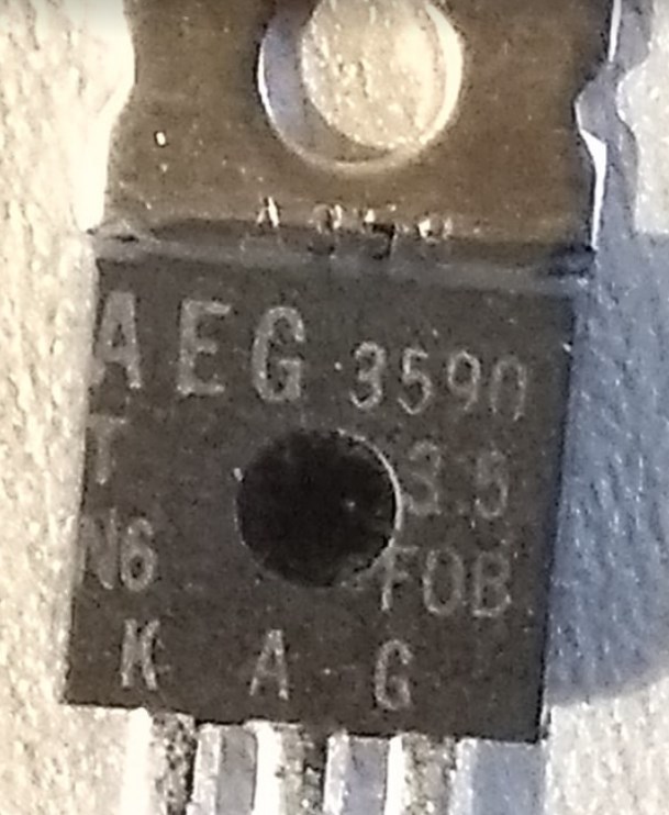

Segítséget kérnék. AEG gyártmányú SCR-ról lenne szó nem találok róla adatot.
Valaki tud róla valamit , (Feszültség , Áram) esetleg adatlap , mindennek nagyon örülnék.
Válaszokat előre is köszönöm. Képet mellékelem.

Ha ismert a tirisztor felhasználási helye, nagyon nem lehet mellélőni. Ha használni szeretnéd, kérdéses, hogy érdemes-e vele foglalkozni (200 - 300 Ft egy új, hasonló kinézetű). Könnyen lehet, hogy egy ismert típus, átcímkézve.

Mit nem látsz a bekötésen?
A bekötés:
Balról jobbra Katód, Anód, Gate.
Ugyan az mint a csatolt képeden. (K A G).
600V Max. 5 A Tirisztor.
A hozzászólás módosítva: Máj 9, 2020
(#) Patópali válasza pisti89 hozzászólására (») Máj 9, 2020 /
„Ugyan az mint a csatolt képeden. (K A G).”
Ugyan az mint tlaci69 csatolt képén.
Bocs.
