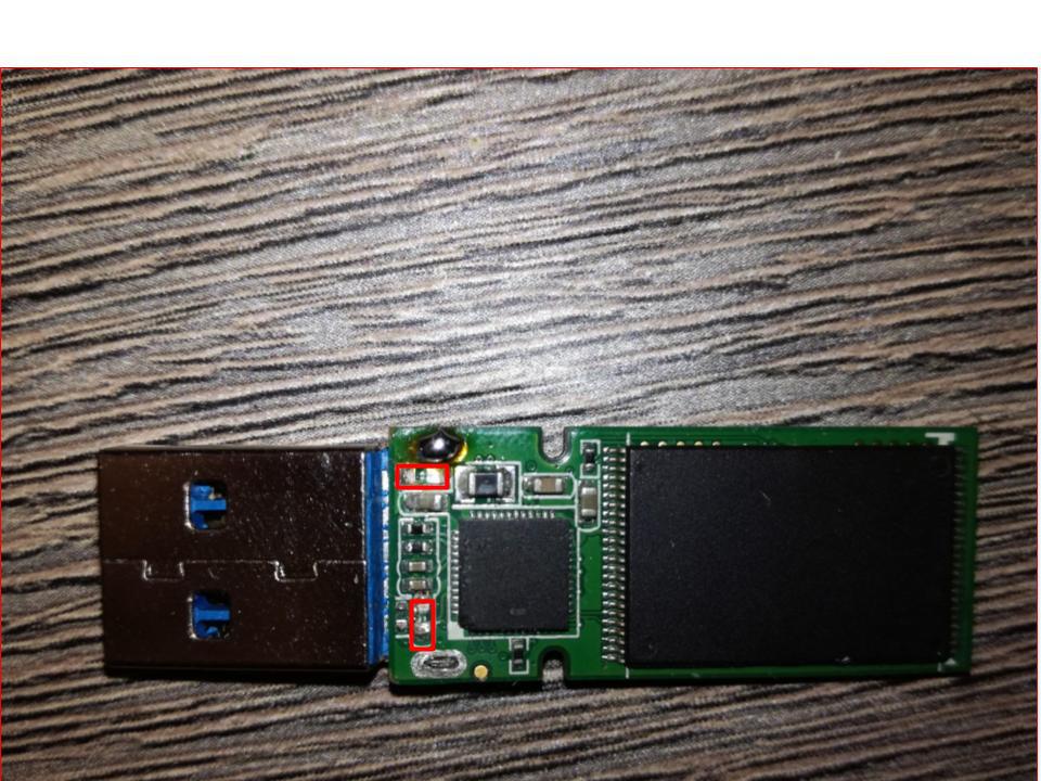

(#) csiszy hozzászólása Máj 22, 2020 /

(#) Patópali válasza csiszy hozzászólására (») Máj 22, 2020 /
Kérdések:
- mitől sérült?
- miért lett szétszedve?
- miből gondolod, hogy hiányzik a két alkatrész?
- ha hiányzik lehet, hogy az alsó piros kereted mellett balra is hiányzik még egy alkatrész.
- mennyire fontos adatok vannak rajta?
- érdemes-e pár ezer Forintér kínlódni?
(#) menyus válasza csiszy hozzászólására (») Máj 22, 2020 /
Kerdes ki vette ki onnet ezeket es miert? Egyaltalan volt ott gyarilag valaha barmi is? Ha jol latom 0603 meretu smd C, R esetleg L alkatreszek lehettek ott, ezen belul a teljes szabvany es szabvanyon kivuli ertek repertoar "kizarasos alapon".
A hozzászólás módosítva: Máj 22, 2020
(#) vargham válasza csiszy hozzászólására (») Máj 23, 2020 /
1. Hogyan sérült meg?
2. Most nem működik? Ha működik, akkor elhagyhatóak.
3. Rajzold vissza az alkatrészek bekötését!
(#) csiszy hozzászólása Máj 23, 2020 /
Hú, sok kérdés, köszönöm, hogy foglalkoztok vele, megpróbálok egyszerre válaszolni mindenre:
A pendrive egy notebook usb portjába volt bedugva, a gép az usb csatlakozóval együtt landolt. Nem voltam ott az esetnél így kaptam meg az eszközt.
A csatlakozó GND pontja két oldalon is kiszakadt, azt visszaforrasztottam (az a nagy paca az, ami látható a jobb felső sarokban , gondolván, hogy ennyi a baja, de ezután sem ismeri fel.
A képen nem látszik, de a felül lévő jelölésnél két forrponton vannak olyan forrasz maradványok, amiből arra következtetek, hogy onnan hiányzik valami alkatrész. Az alsóban nem vagyok biztos.
Az IC jelölésekből próbáltam kiindulni - egy SM3268P flash verzélő IC van rajta - hátha találok hozzá sémát és vissza tudom követni az alkatrészt. De nem jártam sikerrel.
Úgy gondoltam itt a fórumban vannak olyanok, akik esetleg meglátják és rögtön megmondják mi hiányozhat, gyanítom ez egy tömeggyártásban teljesen szabványos kapcsolás lehet.
Elgondolásom szerint,
a) ha C hiányzik az szerintem elhagyható, összekötöm a két pontot.
b) ha R az akkor lehet érdekes, ha a chip 3,3V-ról üzemel és esetleg fesz. osztóként szerepe van, nem akarnám megsütni, ha rövidre zárom a két pontot.
De hát végülis míg ezeket összeszedtem, akár már meg is próbálhattam volna Csak nincs SMD alkatrészem, meg gyakorlatom ilyen forrasztásban.
Nincsenek egyébként rajta kritikus adatok, csak a magam szórakoztatására próbálnám feléleszteni, meg hát az ilyen hibakeresésekből lehet a legtöbbet tanulni.
(#) Gafly válasza menyus hozzászólására (») Máj 23, 2020 /
Igazad van.
Nem szoktunk minden alkatrészt beültetni, amit rátervezünk a NYÁK-ra (vannak opciók és variánsok is).
Ha adatmentés, akkor esetleg van értelme vacakolni törött pendrive mentéssel, de ha meg fontos adat volt rajta, akkor meg ugye levesszük a polcról a "fontos adatok mentése dossziét". Ha nincsen ilyen, akkor az meg nem fontos adat.
(#) Sebi válasza csiszy hozzászólására (») Máj 23, 2020 /
„ha C hiányzik az szerintem elhagyható, összekötöm a két pontot.”
Kondi helyét nem kötheted össze!
(#) menyus válasza csiszy hozzászólására (») Máj 23, 2020 /
Kondenzátort (C) sosem helyettesítheted folyamatos rövidzárral ahogy Sebi is írta. Ha az valóban kondenzátor volt és mondjuk tápszűrés, akkor rövidzárat okozol, ha esetleg egy reset kondenzátor, akkor folyamatosan resetben fogja tartani pl az USB controllert. De általánosságban is, egy kondenzátor helyettesítése rövidzárral teljesen életszerűtlen. Mivel egy pendrive eléggé integrált dolog, a külső RC elemek általában tápszűréssel vagy reset feladatokkal kapcsolatos elemek, de persze ez sem szentírás. Ha 3,3V os bármelyik IC, esetedben az USB vezérlő és a Flash memória elem, a tápjukat nem pl 2 tagú fesz. osztóval állítják be hanem egy külön táp IC vagy aktív referencia ák. állítja elő az 5V ból, de ha minimalisták akarunk lenni akkor is legalább egy zener. Ez azért nem valószínű mert egy ilyen áramköri megoldás + beépítése a gyártási költséget jelentősen emeli (tömeggyártásról beszélünk ugye ahol minden cent számít) és a gyártási költség az elsődleges szempont.
Ha csak kísérletezni szeretnél vele, elsősorban nézd át hogy a hiányzó komponensek hogyan vannak bekötve, melyik lábuk van pl USB tápon, GND n. Ha az egyik láb itt a másik ott akkor az nagy valószínűséggel egy szűrőkondenzátor lehetett, oda tegyél be 100n - t, azzal nagyon nem lősz mellé. Ha az egyik pad az IC n van a másik GND n az lehet pl. egy reset kondenzátor helye..vagy sok más egyébé. Pl lehet valóban egy feszültség osztó egyik eleme, ami pl az eszköz hardver ID jét állítja be. Szóval ez így eléggé, 50 % os project, de ha tényleg csak kísérletezel akkor barátod a multiméter pl szakadásvizsgáló állapotra állítva, és méricskélj a GND hez, a közvetlen táphoz képest..stb És vizuálisan nézd át a hiányzó alkatrészek kivezetéseinek helyét (pad ek.. ) mi hová csatlakozik. A belefektetett munkaórák száma nem lesz arányos a pendrive értékével, cserébe viszont sokat tanulhatsz belőle főleg ha végül sikerül működésre bírni. Hajrá.
A hozzászólás módosítva: Máj 23, 2020

(#) Patópali válasza csiszy hozzászólására (») Máj 23, 2020 /
„A pendrive egy notebook usb portjába volt bedugva, a gép az usb csatlakozóval együtt landolt. Nem voltam ott az esetnél így kaptam meg az eszközt.”
Nézd át a notebook csatlakozóját és környékét ott nem sérült, szakadt ki valami az ütéstől?
Legegyszerűbb ellenőrzés ha egy működő pedrive -al teszteled. Persze nem árt ha valami adat is van rajta.
