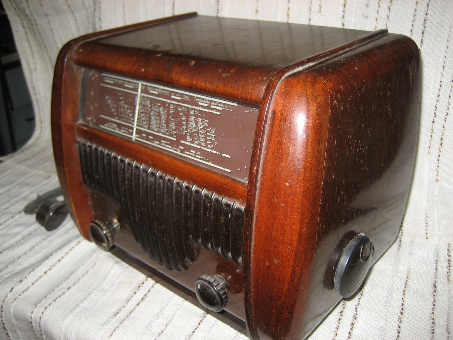

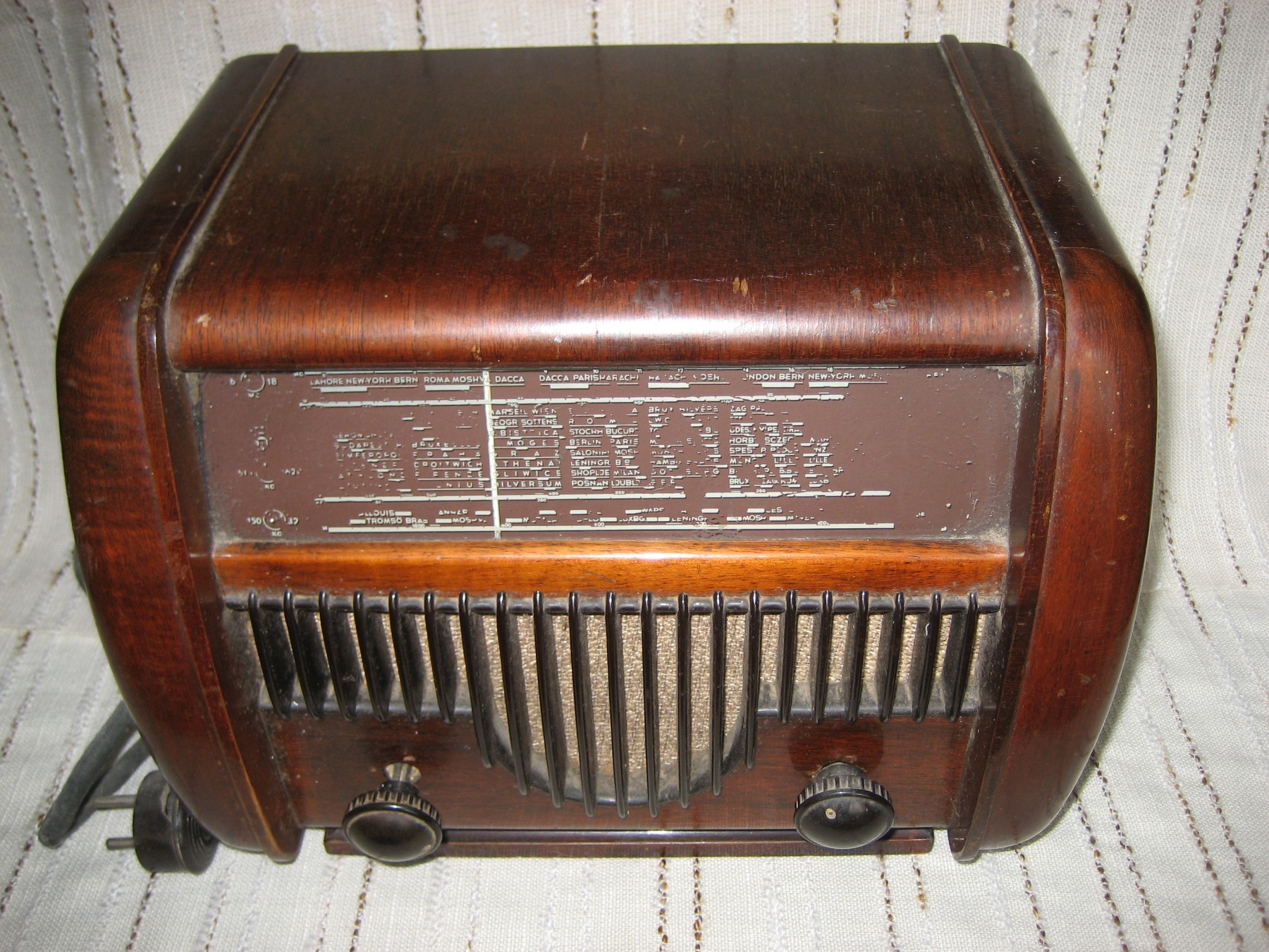

(#) fgyj hozzászólása Júl 21, 2020 / 1
Kedves Társak! Orion 221 vagy 222 rádiócskának a dobozát újította már fel valaki? Milyen módszert javasoltok? (A régi fedőréteg tartja magát, de sok mini sérülés van rajta, főleg a tetején. Ha el kellene távolítani, hogyan tennétek? Milyen anyag ez?)
A fotón érintetlen állapotban látható.
(#) pucuka válasza fgyj hozzászólására (») Júl 21, 2020 / 1
Janó bácsi tudná pontosan megmondani, de szerintem politúr. Csiszolni, polírozni, és újralakkozni kell.
A hozzászólás módosítva: Júl 21, 2020
(#) fgyj válasza pucuka hozzászólására (») Júl 21, 2020 /
Csak a politúrréteg felszínét csiszolni, vagy lecsiszolni teljesen a fáig?
(#) granpa válasza fgyj hozzászólására (») Júl 21, 2020 / 1
Nagyon a felszínét! A hibákat több lépcsőben, szeszes páccal javítani, és egybe dörzsölni.
(#) fgyj válasza pucuka hozzászólására (») Júl 22, 2020 /
Isten nyugosztalja Janó bácsit! Még sokat segíthetett volna a tapasztalatlanoknak És milyen pompás alkotásokat hozhatott volna még létre
--- "újralakkozni" Pontosabban milyen lakkal?
(#) fgyj válasza granpa hozzászólására (») Júl 22, 2020 /
Elég annyira csiszolni, hogy a mostani fénye eltűnjék, tompuljon? A "szeszes pác"-nak nincs további jelzője? Bármit adnak nekem a festékboltban ilyen címen, az jó lesz erre a célra? (Én eddig csak olyan egyszerű rádiódobozokat újítgattam fel, amelyeken célszerűen az adódott, hogy a fáig csiszoljam, aztán színtelen lakkot kapjon. Ezért nekem a politúrozás ismeretlen világ.)

(#) madzagos válasza fgyj hozzászólására (») Júl 22, 2020 /
Sellakk +denszesz kell hozzá. Politurozni kell.

Az sem rossz ezekben a munkákban, hogy a beszerzendő anyagok jó nagy kiszerelésben kaphatóak - igaz, hogy aztán 20 ilyen kis rádióra is elég lesz az anyag
Ezt az egyet szeretném egy kicsit csinosabbá tenni. Mi lehetne a minimális program?
A hozzászólás módosítva: Júl 22, 2020
(#) fgyj válasza madzagos hozzászólására (») Júl 22, 2020 /
Más anyag nem kell? És a politúrozás a sellakoldatok felvitelét jelentené több vékony rétegben?
Igen.Illetve a rétegek között finom csiszolást. És azután polírozás.

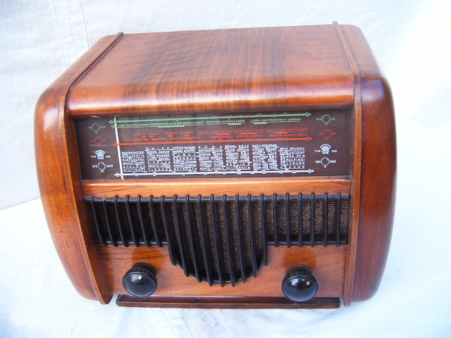

(#) fgyj hozzászólása Júl 23, 2020 / 1
Köszönöm mindenkinek a politúrozott Orion 222 rádió felújításához adott tanácsokat.
Jó lenne elérni a mostanihoz képest a másik képen látható külsőt, vagy valamennyire hasonlót. Kezdő politúr-inasként lehet erre esélyem?

(#) jani1987 válasza fgyj hozzászólására (») Júl 23, 2020 / 1
Türelem és gyakorlás kérdése.
