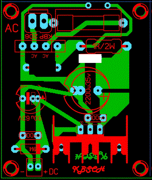

Szia! Az 5 V-os panelen mindkét elkó hibásan van huzalozva, ezért elég zajos lehet az 5 V-od. Ettől függetlenül a bemenetválasztóra is kell egy 100 µF kondi az 5 V-ra és itt sem engedhető meg, hogy az áram megkerülhesse a kondi lábát.
A panelek csillagpontra kötését fel kéne számolni! Csak a jel GND kötheti össze a független tápos áramköröket, különben földhurok keletkezik.

Az 5 V-os NYÁK-ot megigazítottam. Abba a relébe, mely a bemeneti jelet kapcsolja szűrt feszültséget ildomos engedni.

Az 5 V-os tápot ne kösd a csillagpontra, ahogy a többi független tápot se!
A bemenetválasztón viszont össze kell kötni a tápot a jelfölddel, mert megszórja a jelet. Kérdés hogyan csendesebb, ha a nulla vagy a +5 V van a jelföldön. De tényleg bontsd a csillagponti bekötést mert a +5 V testelése zárlatot okoz!

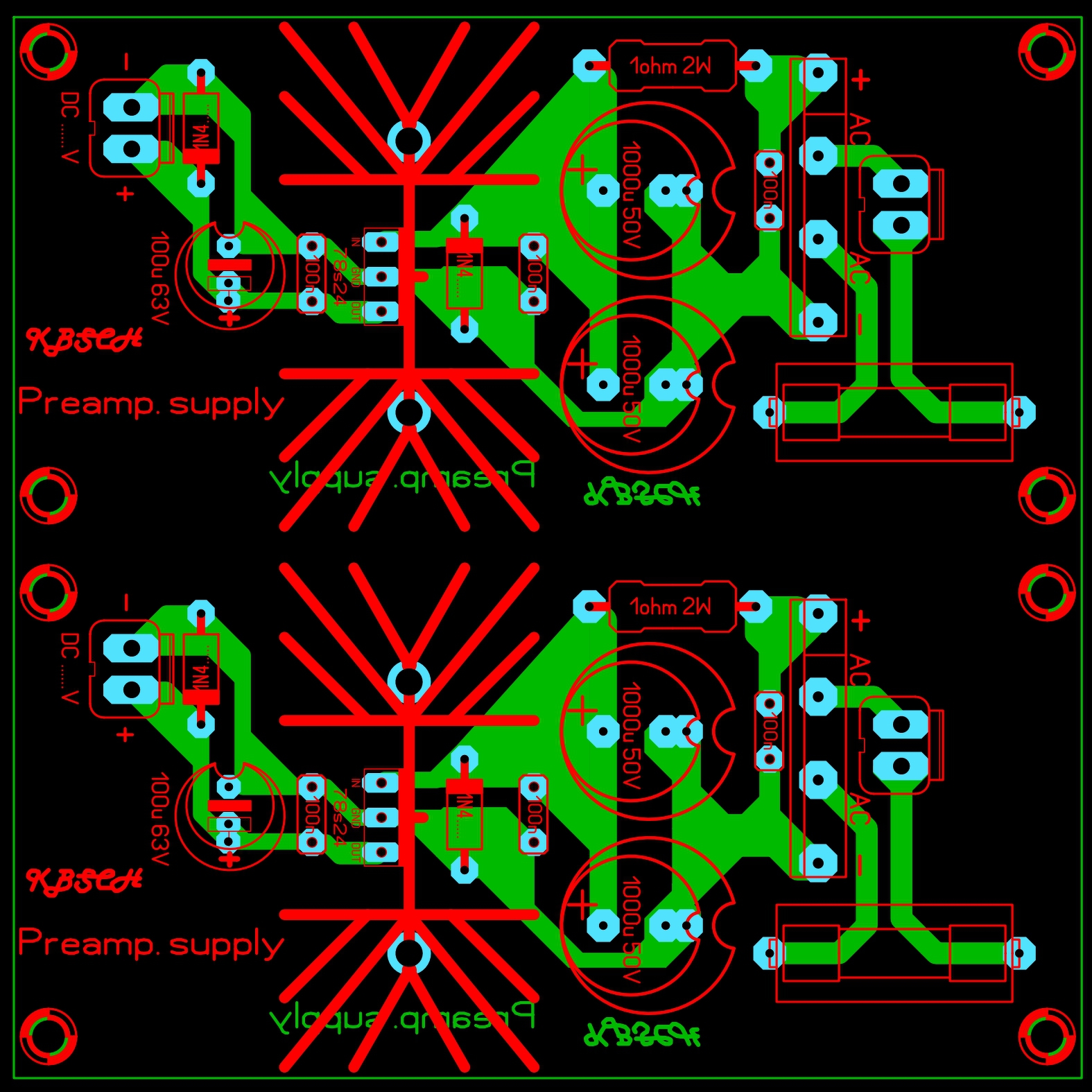

Mindent megcsináltam amit reloop kolléga javasolt. Az 5Voltos táp földjét muszáj összekötni a készenlét földjével, ugyanis prellegnek a relék ha ezt nem teszem meg. Gondolom a vezérlő elektronika földjének közösnek kell lenni a relék földjével. Mostmár sokkal kellemesebb a helyzet, minimális brumm van. A poti állása szinte mindegy, ha fel van tekerve kicsit megnő a brumm. Ha kézzel megérintem bármelyik földet, (lehet ez a Yamaha burkolata) azonnal megszűnik a jelenség. A jelenlegi állapot így néz ki. A hozzászólás módosítva: Jan 19, 2021
Ez lenne a Nutube tápja. Itt is lehet szűrési probléma?

A 24 V-os táp a célnak megfelel. Az 1000 µF kondiknál kicsit sérül a szabály.

Nem jó a közös földpont helye sem. A kimeneti ponthoz kellene a földpontot csatlakoztatni. Ahogy előrefelé megyünk a rendszerben, úgy jönnek sorba az előző fokozat vezeték bekötései. Nem csillagpontba földelünk! A relék 5V-ról mennek? Ha igen, azok tápját nem kell összeföldelni az analóg résszel. Szóval nem kötünk mindent össze mindennel. Az egész rendszer újrakábelezése szükséges. Tessék összecsavarni a vezetékeket! Ha a brumm makacs, amit a relék behúzótekercse (elektromágneses szórás!) is okozhat, akkor relék helyett más megoldás szükséges. Üdv! A hozzászólás módosítva: Jan 19, 2021
Idézet: „Ha a brumm makacs, amit a relék behúzótekercse (elektromágneses szórás!) is okozhat, akkor relék helyett más megoldás szükséges. ” Ez kizárt! Relék szűrt DC feszültséget kapnak, így nem okoznak sem 50, sem 100Hz es zavart! Közös földelési pont sem probléma, ha jól alkalmazzák. Készenléti táp GND pontja sem maradhat lebegve, földeletlenül, vezérlőáramkör működése válhat instabillá.

Sajnos egyedi recept nincs, tápoldalon minden tápegység közös pontban kialakított földelés alap. Táp földpontjairól megfelelő panelek huzalozása fontos, nagy előny ha tápegység trafóján minden tépfesznek külön szekunder tekercs van, vagy külön trafó. Földhurok elkerülése a lényeg, ha ez sikerül zavarmenetes lesz. Több távvezérelhető előfokot építettem, RIAA korrektorral egybeépítve, tudom, hogy megoldható. |
