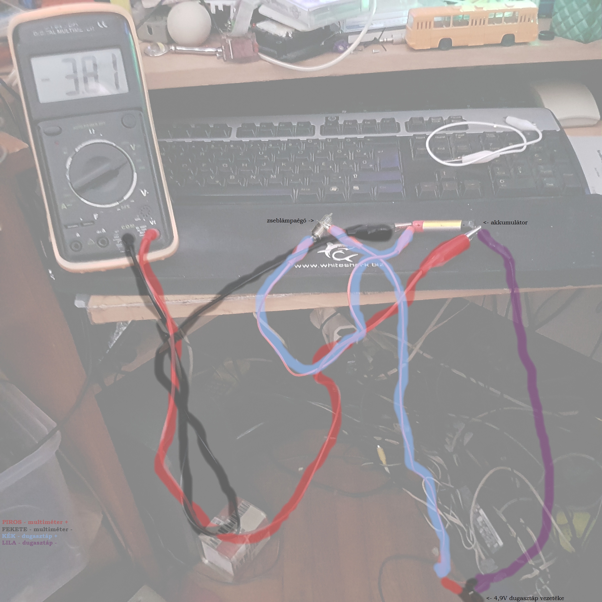

Krokodilcsipeszes teszt vezetékekkel összeraktam: akkumulátor pozitív pólusával sorba a zseblámpaégőt, az akkumulátorral párhuzamosan pedig a multiméter. Először izzó szépen felizzott, majd mikor a multiméter 3,78V körülre ért, addigra az izzó teljesen kialudt, a feszültség növekedése lelassult. 3,86V-tól kezdve a töltés sebessége nagyon lelassult.
Nagyjából mennyi ideig tart míg 4,14V-ot eléri a multiméter? (Remélem, hogy a képen minden látszik.)

(#) Udvari Zsombor válasza pucuka hozzászólására (») Ápr 2, 2021 /
A töltés végeztével az akkumulátor lecsatakoztatva 4,1V értéket mutat. Jó-e ez így, vagy apránként még óvatosan töltsek rá?

(#) pucuka válasza Udvari Zsombor hozzászólására (») Ápr 2, 2021 /
Az akkud gyakorlatilag fel van töltve.
