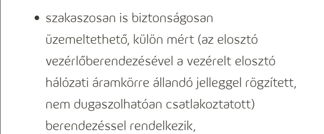

Urak. Körbe jártam a témat. Beszéltem hivatalos villanyszerelővel is, és az émász-al... Csak hebegni meg habogni tudtak...
A lényeg, hogy elektromos padlófűtés került be.... Csak ez menne vezérelt áramrol.Szóval a csatolt képen látszik a saját álláspontjuk. Szakaszosan biztonságosan üzemeltető = termosztát vezérlés.... Nem dugaszolható=csavaros kötés... Ezek után véleményem szerint nyugodtan használható egy áram váltó ![]() A fénykép az émász hivatalos oldaláról van. B alap tarifa leírása... A hozzászólás módosítva: Dec 8, 2019
