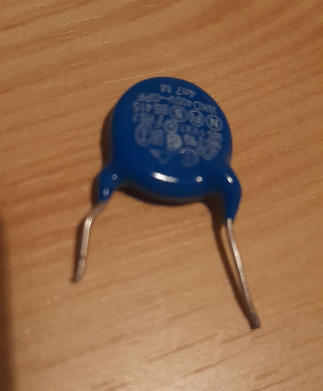

Üdv! A kerámia kondenzátornak milyen szerepe van például egy erősító hálózati kapcsolójára forrasztva ? Néhányszor láttam ezt a megoldást viszont a betöltött szerepét nem ismerem. Csatolok egy képet.
(#) Bakman válasza Klxx66 hozzászólására (») Feb 21, 2022 / 1
Kikapcsoláskor a kapcsoló érintkezői között, egymástól eltávolodáskor, villamos ív keletkezik. Ha a két érintkező közé kondenzátor van kötve, akkor a kikapcsolással egyidőben bekapcsolódik az áramkörbe a kondenzátor, ami a bekapcsolás pillanatában rövidzár, tehát egy viszonlyag rövid ideig a kapcsoló érintkezőit rövidre zárja. Mire feltöltődik, a kapcsoló érintkezői eltávolodnak annyira egymástól, hogy nem, vagy sokkal kisebb ív keletkezik köztük.
Az érinkezők közötti ív káros, ezt az ívet lehet csökkenteni, megszüntetni a kondenzátorral.
