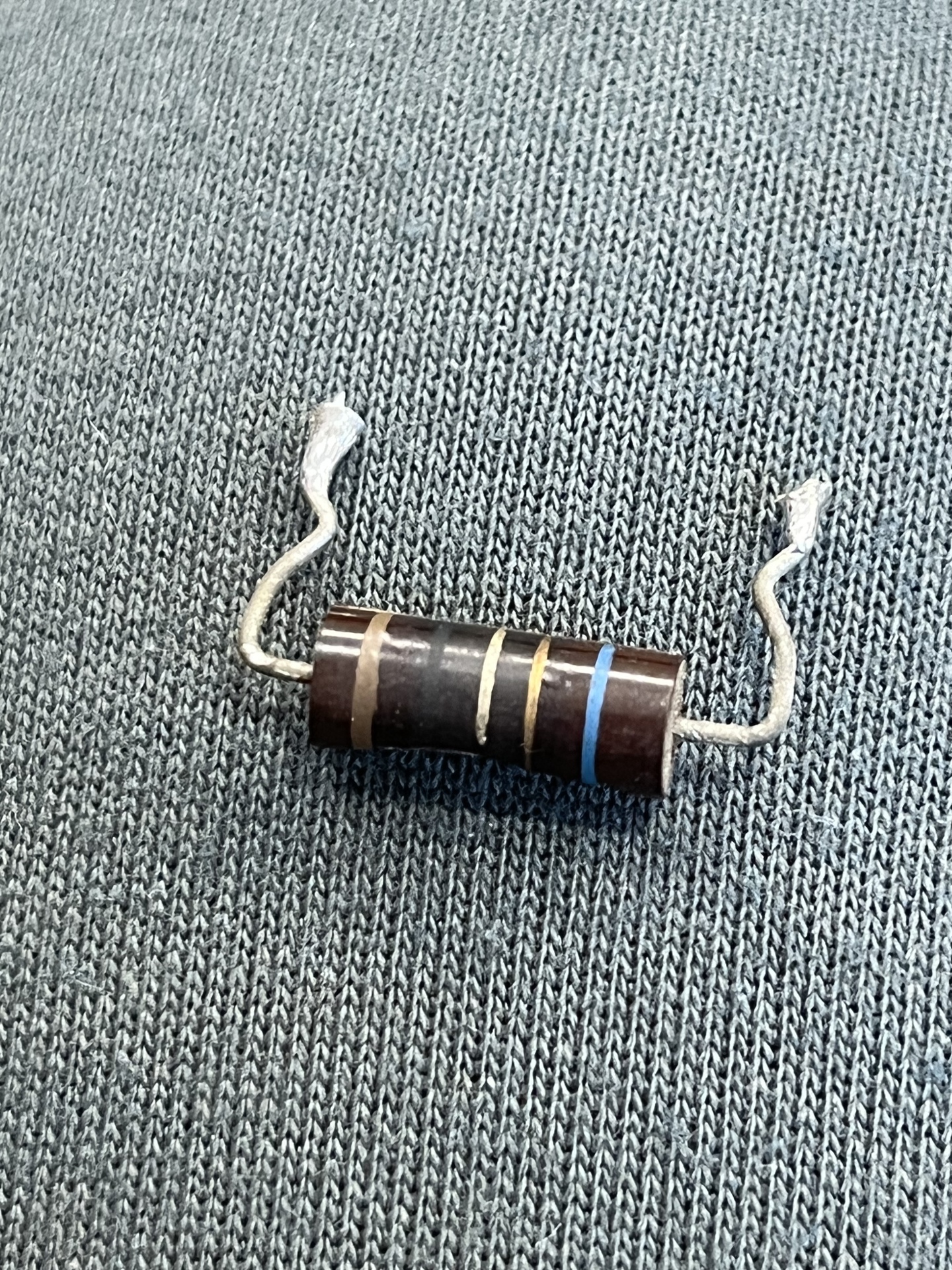

Sziasztok! Szerintetek ez hány ohmos ellnállás lehet? Én 10,9 ohmot számoltam, de ez egy sönt volt a +400V-ban egy 1kW-os tápban, szóval szerintem nem igazán lehetett 10 ohmos.. A másik fele fel van robbanva, természetesen szakadt.
(#) majkimester válasza tothtechnika2 hozzászólására (») Máj 6, 2022 / 1
Szerintem barna-fekete- ezüst-arany: 0.1 Ohm 5%
Az 5 sáv pedig a temperature coefficient = 10ppm/K
(#) tothtechnika2 válasza majkimester hozzászólására (») Máj 6, 2022 /
sokkal reálisabb lenne...

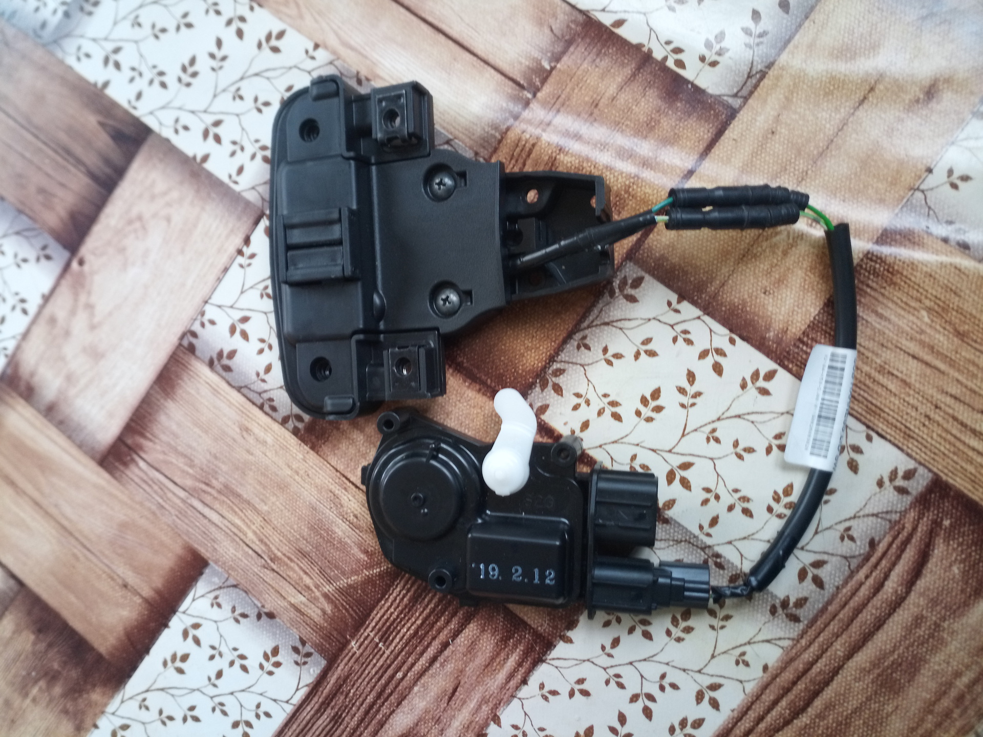

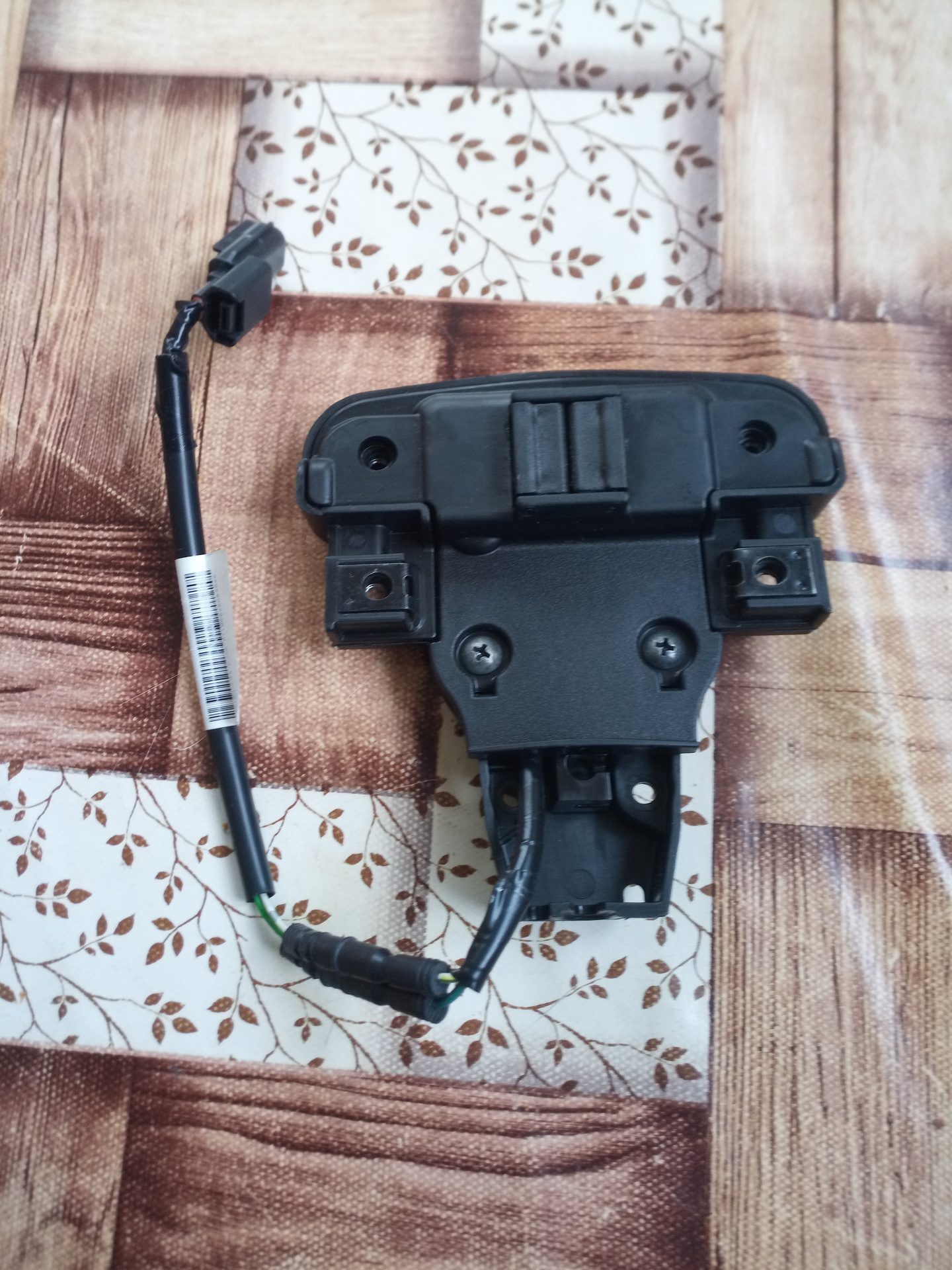

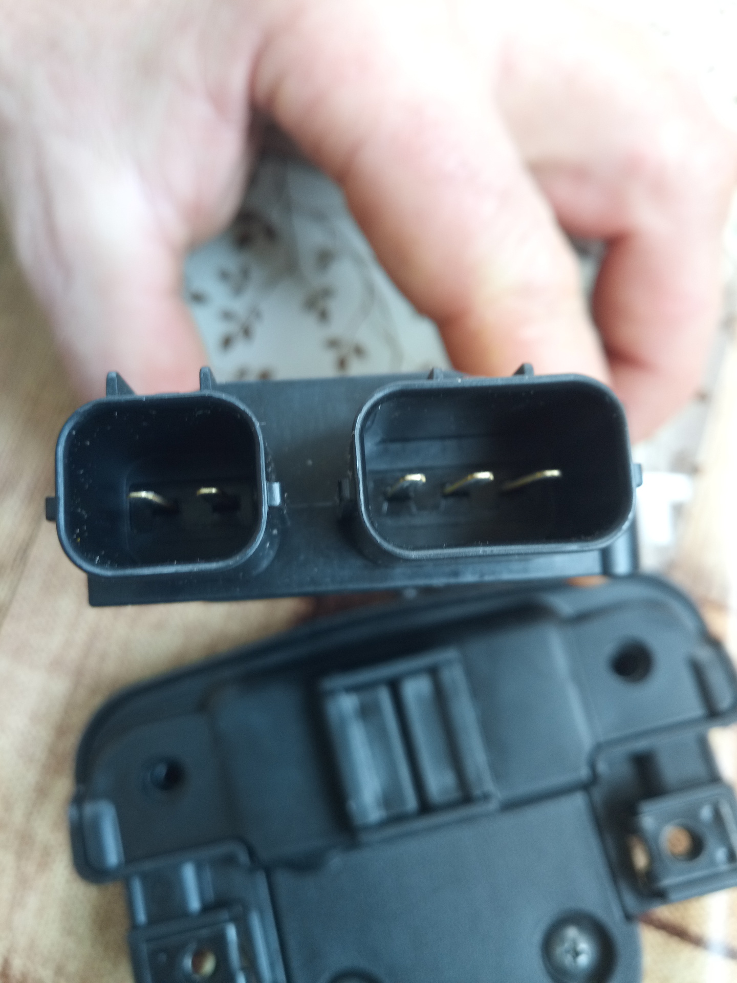

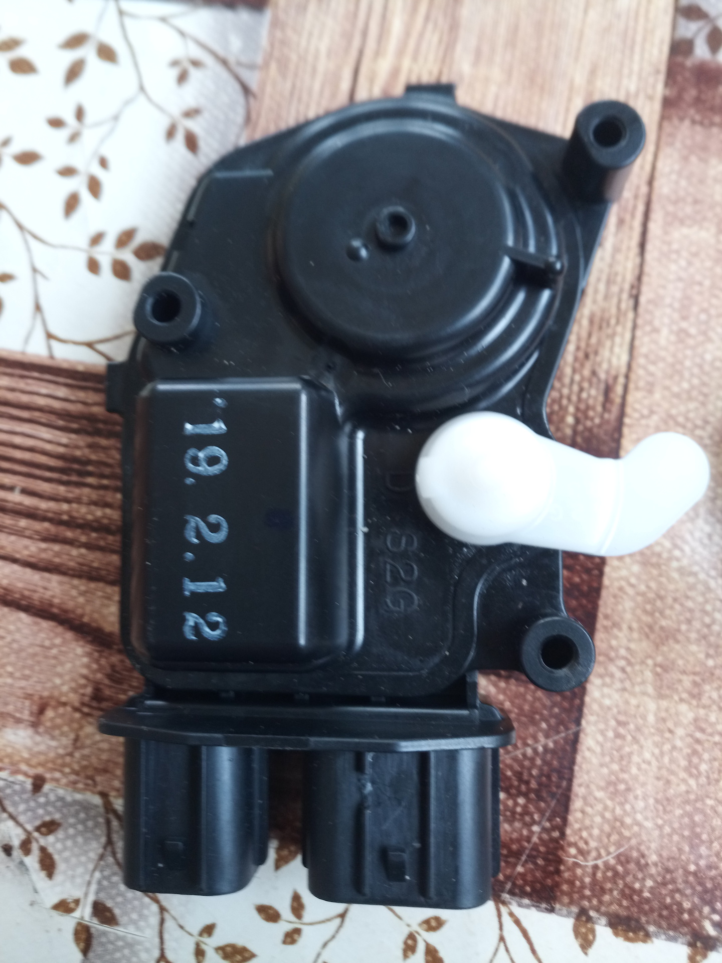

Üdv a csapatnak! Egyik munkatársam ezzel a motoros "okos" box fedélnyitóval nyaggat illetve ennek a bekötésével. Két csatlakozó van a mozgató motoron, az egyik egy két érintkezős a nyomógombhoz megy ami a kilincsszerkezethez megy itt mértem 27ohm ellenállást, a másik egy három érintkezős ez a motor eszéhez mehet, itt nem tudtam semmilyen értéket mérni. De az ő motorján (honda SH300I) nincs ilyen csatlakozási lehetőség. A bekötése érdekelne, ha valaki találkozott már ilyen "okos" förmedvénnyel.

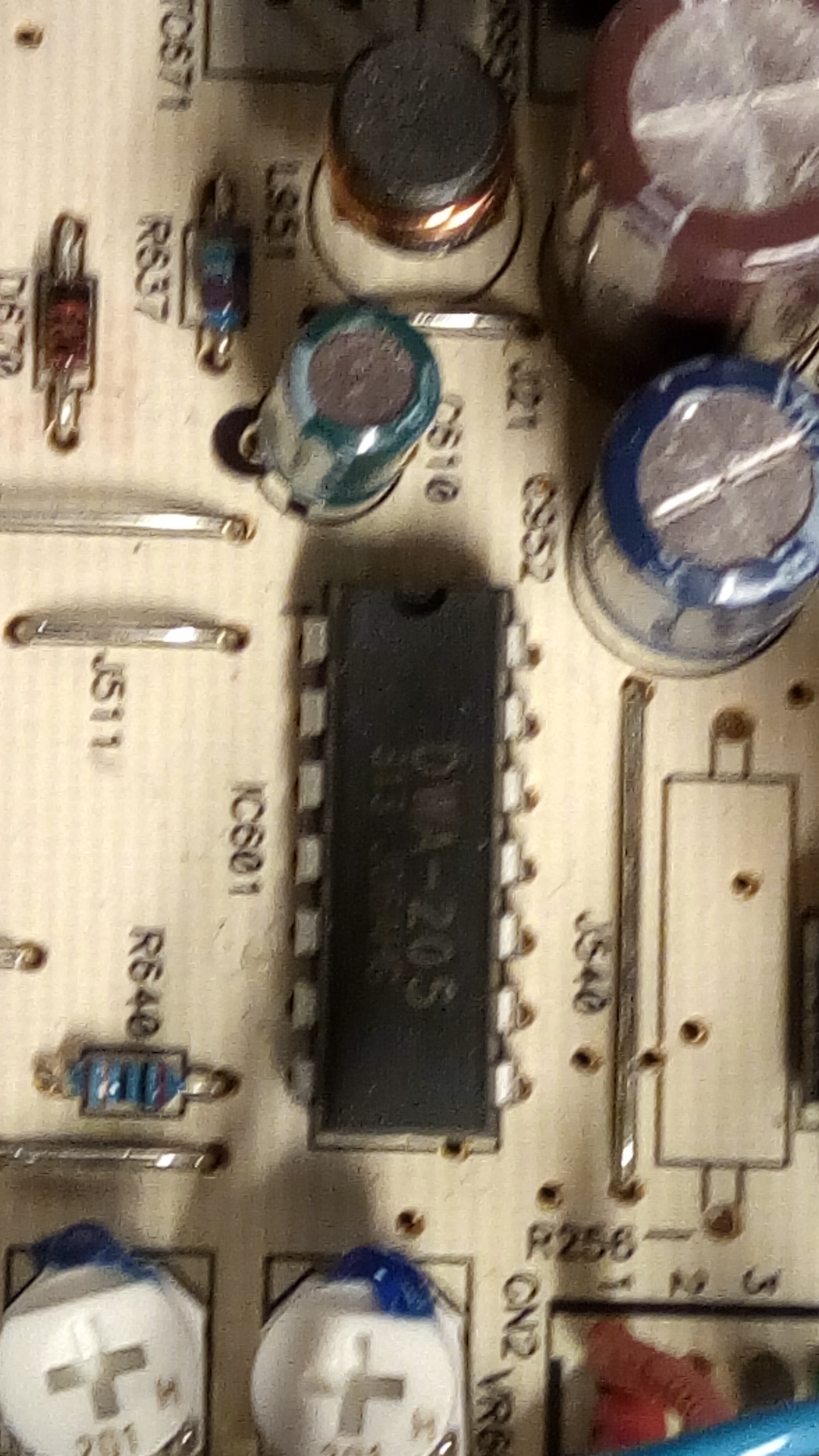

Az alábbi IC -hez keresek adatlapot vagy helyettesítő alkatrészt: DWA-205
Egy ipari PC tápban található. A Google semmi eredmény nem hozott csak egy képet az IC -ről. Az általam használt alkatrész katalógusokban sem találtam még hasonlót sem.

A jelenség - amiért az IC -re gondolok - terheletlenül megvan a 12 - 5 - -5V a kivezetéseken. Viszont ha terhelem - pl. egy égővel - a 12V -ot, elkezd a feszültség "ugrálni" úgy 8 és 12V közt. Az égő meg villog ... De annyira nincs semmi a tápban (félvezető), hogy másra nem tudok gondolni.

Meg kell nézni, mit is csinál az ic. Mert ha csak ATX elektronika, akkor figyeli a fezsültségeket és kiad eg ypower good jelet meg nem tilt le, de nem nagyon szabályoz. Ha ilyen olcsó 1 ics cucc, akkor kell legyen vezérlő lába is, ami szabályoz. Csak utóbbi esetben gondolnám ezt a hiba okának. De ha nem hülye alakú, akkor rakj a helyére egy megbízható EVGA vagy beQuiet tápot és annyi. Ugrálós kimenetű tápra nem akarnék semmit soha kötni, ami bármi veszteséget okozhat.

Egy ismerősöm mondott olyat - én még sosem találkoztam ilyesmivel - hogy ha egyenlőtlenül vannak terhelve a kimenetek - pl. terhelem a 12V -ot és ott elkezd csökkenni a fesz. - akkor ez az IC elkezd "szabályozni". Viszont az 5V ilyenkor elkezd nőni és a másik oldalról meg vissza akar szabályozni. Ez okozza a villogást. Elvileg elképzelhető, de én még sosem hallottam ilyet. Ezért keresnék valami adatlap félét, mit is csinál ez az IC. Az ismerős javasolta, hogy terheljem meg az 5V -ot, úgy 1A -rel, akkor elvileg nem kéne ezt a villogást csinálnia. Viszont nem akarok "fűteni" egy ellenállással folyamatosan. Arról nem is beszélve, ha terhelem folyamatosan az 5V -ot és a 12 -t nem, akkor mi van...

Vannak topológiák, főleg olcsó régebbi tápoknál, amik csak egy kimenetre szabályoznak és csak figyelik a többit, de ezt elég könnyű lenne kideríteni. De ha tényleg az 5V-ra szabályoz, akkor nagyon mást nem tudsz csinálni. Csak semmi kontextus nem volt, hogy nem pcben használod, hanem külön próbálod bekötni.

Én még úgy is tanultam többek között, hogy ha a 12 voltos ágból ki szeretnéd nyerni a teljesítményt terhelni kell a megfigyelt 5 voltos ágat, különben a többi tápág ingatag vagy le is tilt.

Hello! Nincs ebben semmi varázslat. Külön nem tudja szabályozni az 5 és 12V feszültséget, mert csak egy szabályzó van. Így mind két ágból egyszerre van visszacsatolva a feszültség. Ha egyiket megterheled, rászabályoz és mivel a másik terheletlen felemelkedik. Alapesetben mind két ág terhelve van egy gépben ezért marad az egyensúly. A feszültség abszolút pontos értéke meg nem számít egy digitális rendszerben. Van tűréshatára. Kisebb feszültségeknek meg már saját szabályzója van, ami az 5V-ot terheli.

És nem lehet valahogy leválasztani az 5V -ot a szabályzásról ?
(#) proli007 válasza Egri Frédi hozzászólására (») Máj 10, 2022 /
Még is hogy gondoltad? Mert ha nem kell az 5V, akkor le lehet, csak az osztót kell átméretezni.
