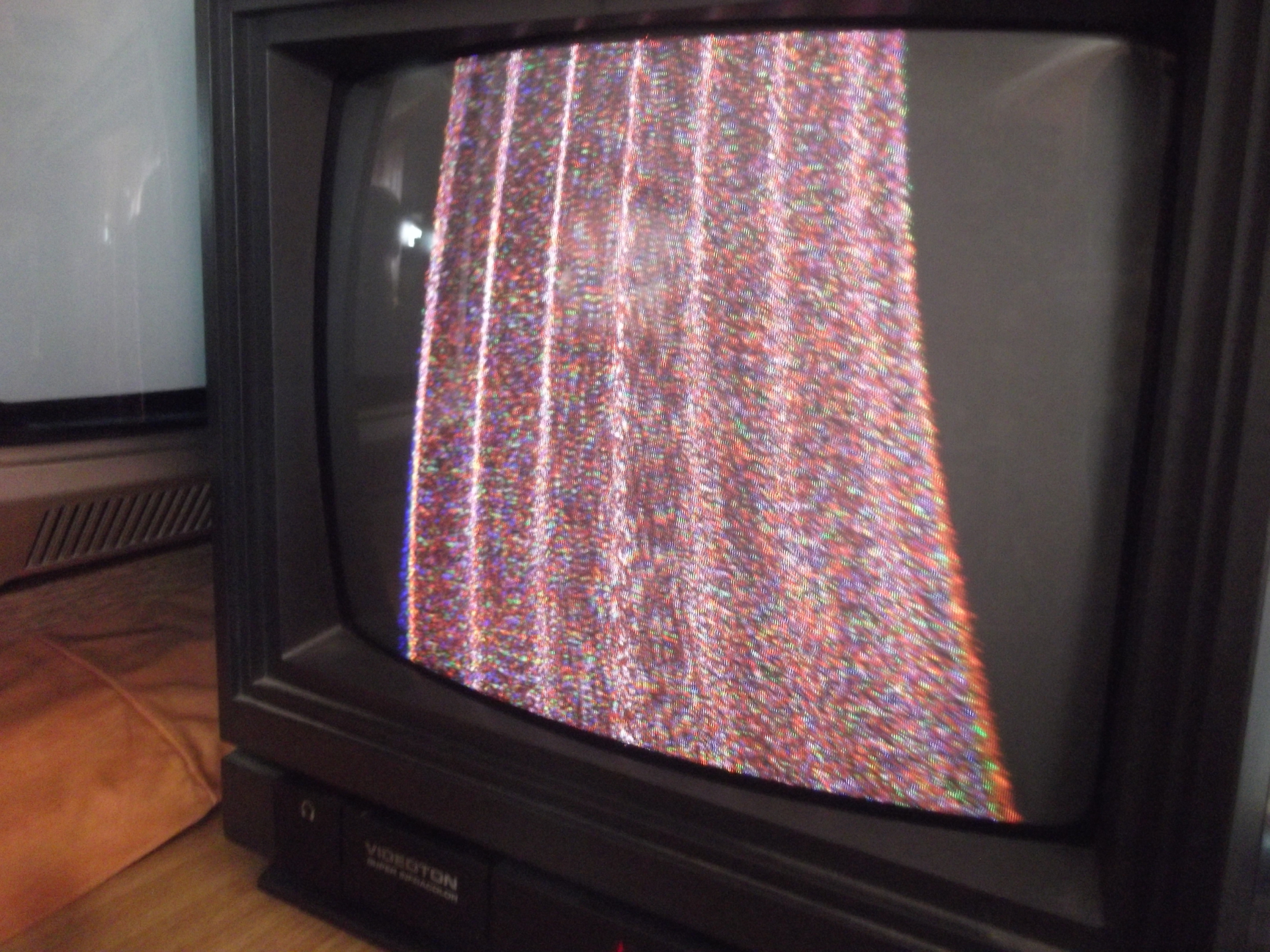

Sziasztok! Adott egy Videoton TS-2630 típusú tv ami képen látható jelenséget produkálja. Mi lehet a hiba? A válaszokat előre is köszönöm!

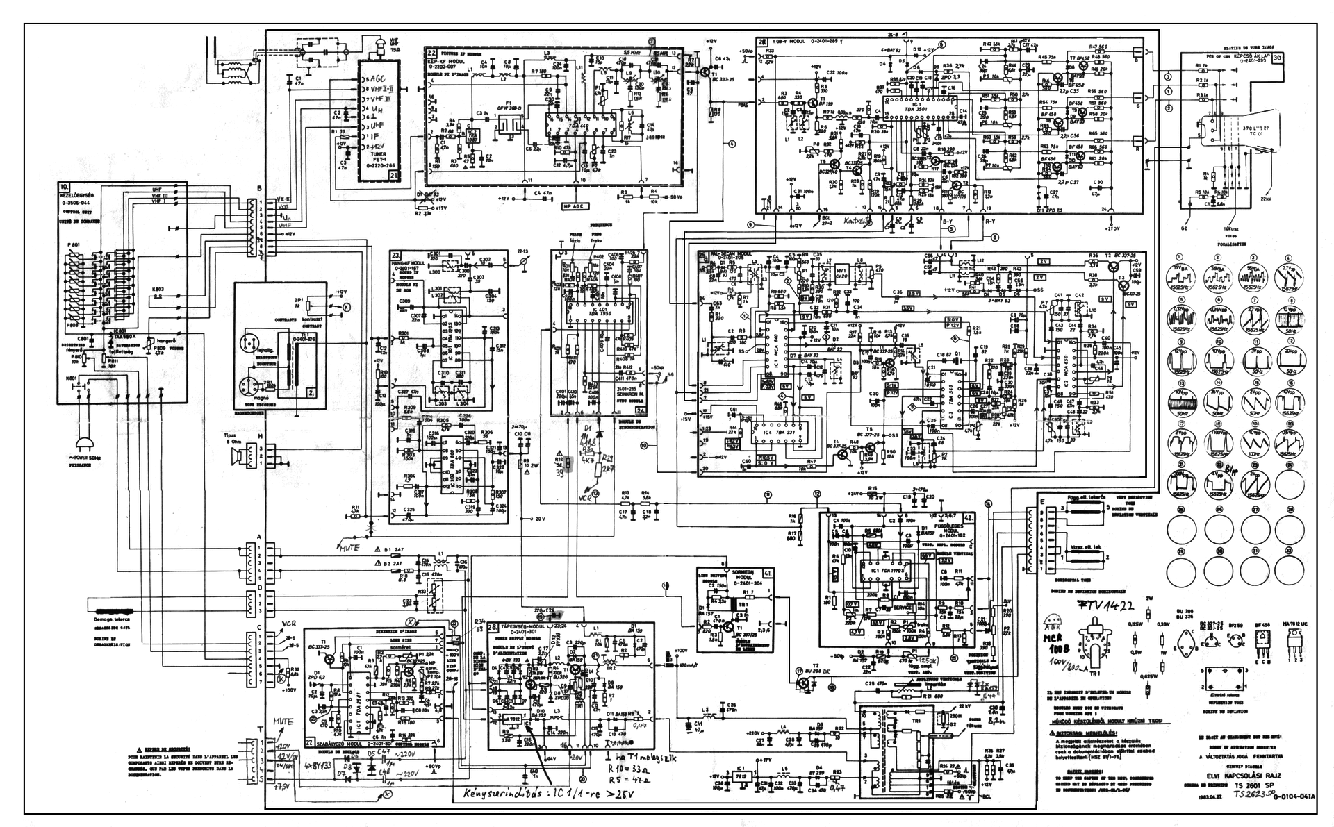

TS2601 SP tv-m csak fekete fehér képet ad. Kábeltévén jön még néhány analóg csatorna, ezeket szépen befogja, de sajnos nem színes a kép. Ugyanez a probléma, ha commodore számítógépet kötök rá. Mit kellene megnézni, állítani rajta? előre is köszönöm a segítő válaszokat. A kapcs. rajzát már korábban feltették, ezt linkelem: https://www.hobbielektronika.hu/forum/topic_post_998448.html#998448 A hozzászólás módosítva: Máj 20, 2022

Itt egy rajz. A TDA3501 környékén kell keresni a hibát. Lehet, hogy csak kontakthiba: próbáld meg kihúzni - visszadugni a modult, hátha csak a csatlakozó oxidos.
Köszönöm, a segítséged, ezt megpróbálom, sőt az összes modulnál kontakt tisztítós befújással együtt. Sajnos ezt csak a jövő héten tudom már megtenni. Ha mégsem oldaná meg, akkor kereshetlek a hogyan továbbal?

Szerencsésebb volna a pal-secam modult kicserélni. Sajnos a hibát okozhatja kvarc, művonal, IC hiba, vagy a sorvégfokozatból származó homokvár impulzus hiánya, de el is tekerhettek benne mindent. Gondolom színsegédvivőt és jelalakokat nem tudsz mérni, műszerek nélkül csak a "megpiszkálom vagy jó lesz vagy nem" marad sajnos.
