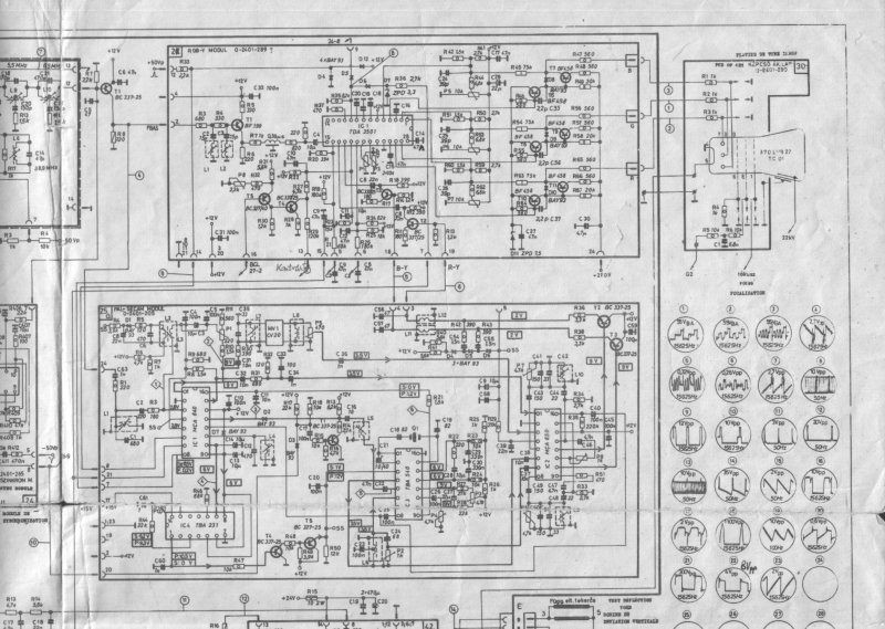

Lenne egy kérdésem A tv-hez értők táborához.
Van egy videoton ts2601 -es szines kis tv-m.
Nomármost mint tv semmi hasznát sem veszem kidobni meg sajnálom.
Viszont szükségem lenne egy video monitorra ami egy kompozit jelből dolgozik.
Vga monitor ugye ebben az esetben kilőve nagy tv-t meg hosszasan járatni nem gazdaságos .
Viszont eme ideális méretű tv-t szerintem át lehetne alakítani video monitornak. Vagy tévedek?
Sajnos video ki és bemenete nincs.
A tv tuner részét simán kidobnám belőle de még a hangot is mivel fölösleges csak képet kellene adnia kompozit videojel-ből.
Szerintetek megvalósítható?
Mellékelem a rajzát.
(#) kadarist válasza Dióda hozzászólására (») Máj 29, 2011 /
A KF-doboz kimenetén lévő T1 tranzisztor bázisába kellene beinjektálni a külső videojelet, persze némi szintillesztés mellet, a TDA440 leválasztását követően. De jobban jársz, ha egy kivénhedt videomagnót kész meg arra, hogy alakítsa át a videojeledet antennajellé és így egyszerűen megoldódna a problémád.
(#) Dióda válasza kadarist hozzászólására (») Máj 29, 2011 /
Videomagno kimenetére lessz téve alapból csak azon nincs rf kimenet mert biztonsági oda meg ugye minek.
Erre meg még pluszba tenni egy másik videót illetve annak a plussz fogyasztása ráadásul nincs is plusz videó .
A kf és hangfokozatot kidobhatom belőle akkor nyugodtan?
A szintillesztés az konkrétabban mit takarna?
(#) kadarist válasza Dióda hozzászólására (») Máj 29, 2011 / 1
Egyelőre a TDA440-et iktasd ki (vedd el a tápját) és a tranyó bázisára csatold rá egy pár µF-os elkón keresztül a videojelet. Nem kell kivenned semmilyen modult a tévéből. Kísérletezni kell, mert általános recept nincs egy ilyen átalakításra. Ha sok lenne a jelszint, akkor potis osztás kell, ha kevés, akkor erősítő.
Valamiért nem akarja az igazságot.
Kivettem a három modult ami nem kell.
Ki a tuner ki a hang és az if modult is (ala kép kf).
Az adott tranyó bázisára ha rákötök egy video jelet akkor csak elkezd a tv kép pattogni és ami alapból van ciripelése az kicsit begyorsul.
Na most hova tovább?
A képernyőn nem látsz ilyenkor semmit sem? És persze egy leválasztó trafó nem árt, mert ebben nincs leválasztó hálózati trafó.
Mint mondtam elkezd pattogni a kép és ennyi.
Pattogást úgy értem hogy elkezd összevissza ilyen zavarcsíkok megjelenni mint amikor kontakthibás valami a videojelnél ráadásul föl-le rángatózik.
Tedd vissza a modulokat és úgy próbáld. De vigyázz, mert egykönnyen megcsapkod a villany!
(#) BarnaPili válasza Dióda hozzászólására (») Máj 29, 2011 /
Akkor lehet hogy túlvezérli a videomagnó jele a TV-t.Le kellene osztani,ahogy kadarist kolléga írta.
(#) Dióda válasza BarnaPili hozzászólására (») Máj 29, 2011 /
Osztani próbáltam de ha lejjebb tekertem a potit a max értékétől akkor mintha semmit sem kötöttem volna oda.
