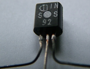

(#) idlob hozzászólása Júl 21, 2008 /
Kaptam ebből az izéből picit több mint száz darabot. Sajnos fogalmam sincs mi ez. Próbáltam keresni az alldatasheet-en meg a datasheet4u-n. Méregettem is, se bipoláris tranzisztornak, se FET-nek nem néz ki, bár attól még lehet. Valakinek ötlete?

(#) mex válasza idlob hozzászólására (») Júl 22, 2008 /
Hello. Igy keress rá: SS92. P csatornás fet lesz...
