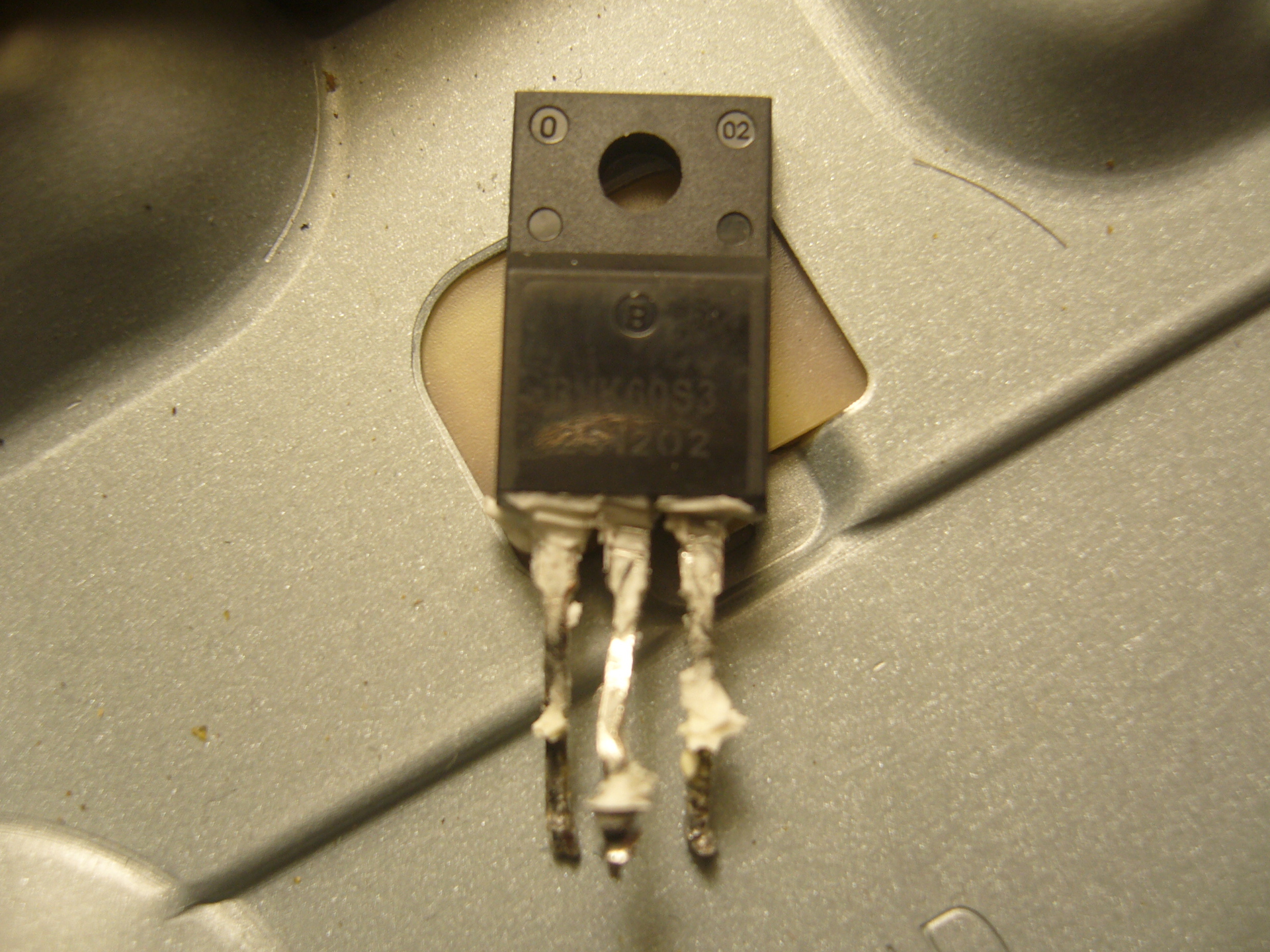

(#) küzmös Gergely válasza tufatofu hozzászólására (») Nov 5, 2022 /

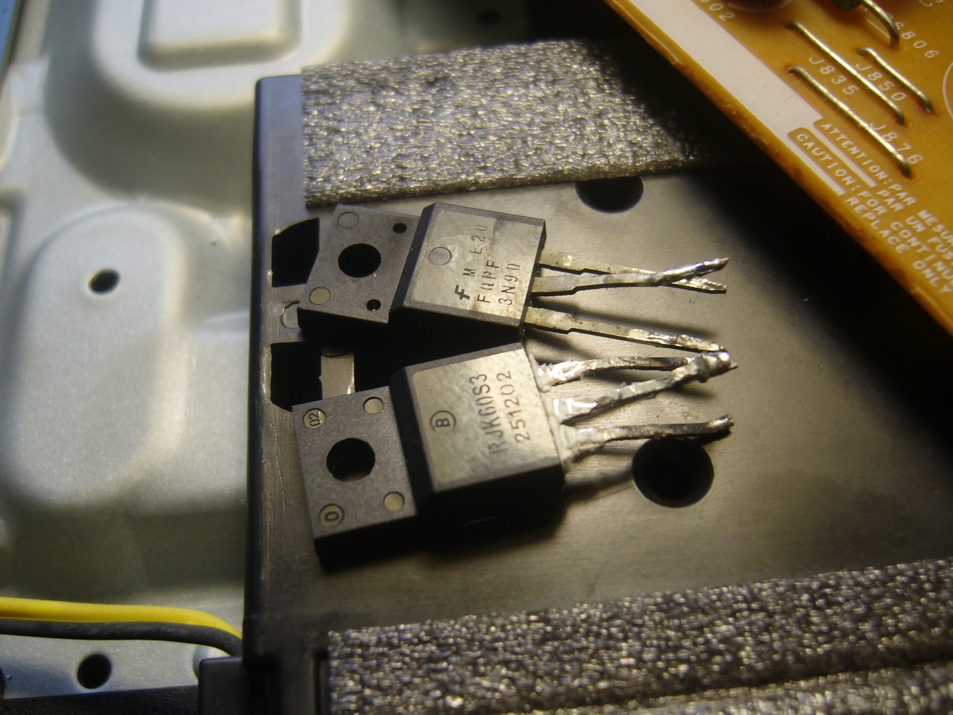

Igen, ennyit találtam róla én is. Kikapartam óvatosan a FET-et ebből a trutyiból, a ez egy RJK60S3 251202 MOSFET Hát nem sokat találtam erről se a neten. Lábkiosztás.. pff.. 1-2-3 G-D-S ha minden igaz. Két szélső láb közt zárlatot mutat, az összes többi helyen 201.

(#) erbe válasza küzmös Gergely hozzászólására (») Nov 5, 2022 /
RJK60S3

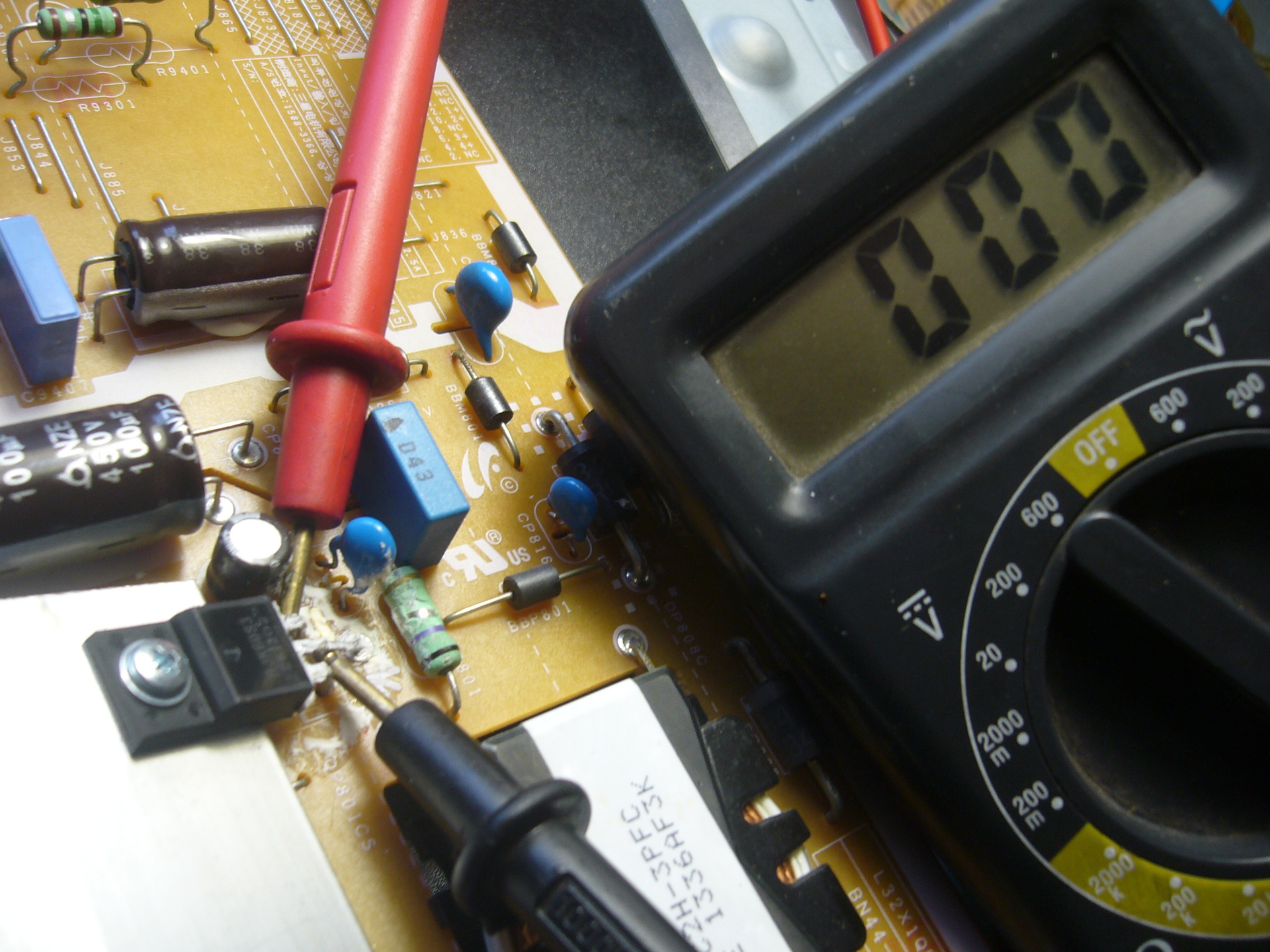

Milyen állásban volt az ellenállásmérő? A középső láb és a többi között egyik irányban szakadásnak kellene lenni, a másikban diódának. Ez így, bármit is mutat, hibás.

(#) kadarist válasza küzmös Gergely hozzászólására (») Nov 5, 2022 /
Miért nem kiforrasztva méred? Így beleméred más alkatrész zárlatát is, már ha van olyan.
(#) küzmös Gergely válasza kadarist hozzászólására (») Nov 5, 2022 /

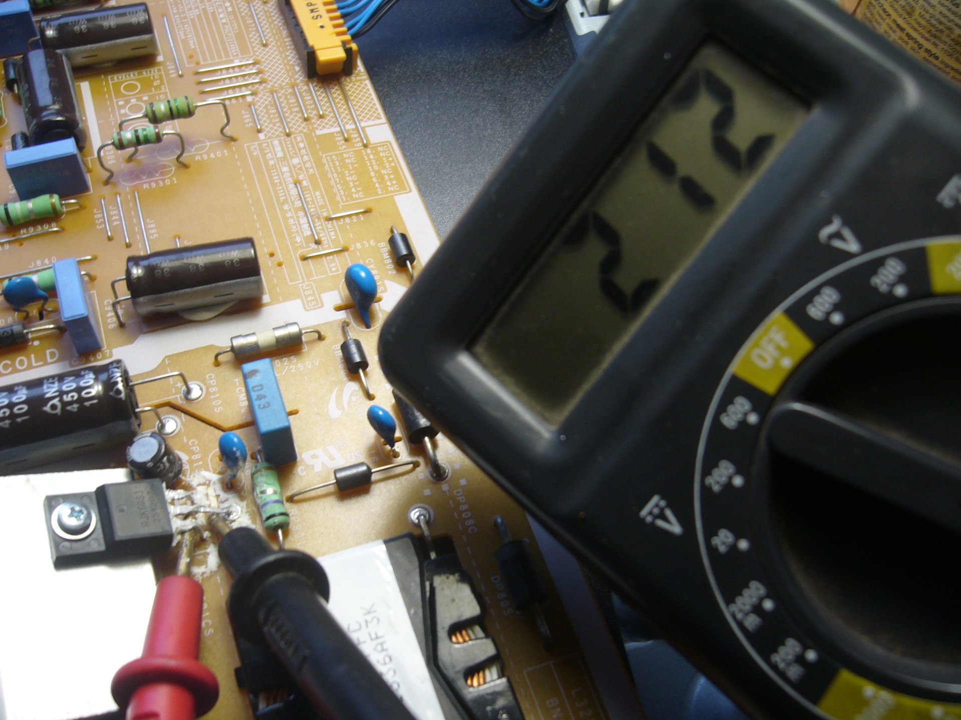

Szia! Most kiforrasztottam. A multiméter diódavizsgáló állásban van. D-S közt minden irányban sípol. G-D közt 195-205 "iránytól" függően. Ellenállás mérésben is hasonló az eredmény. Mindenhogy csak pár ohm (1,2 ohm) van, D-S közt. G-D közt egyik irányban 20 ohm körül, másik irányban végtelen.
A hozzászólás módosítva: Nov 5, 2022
Jó, akkor ez elpusztult. Sanszos, hogy a drájver IC is tönkrement a gate-re kötött egyéb dolgokkal együtt.

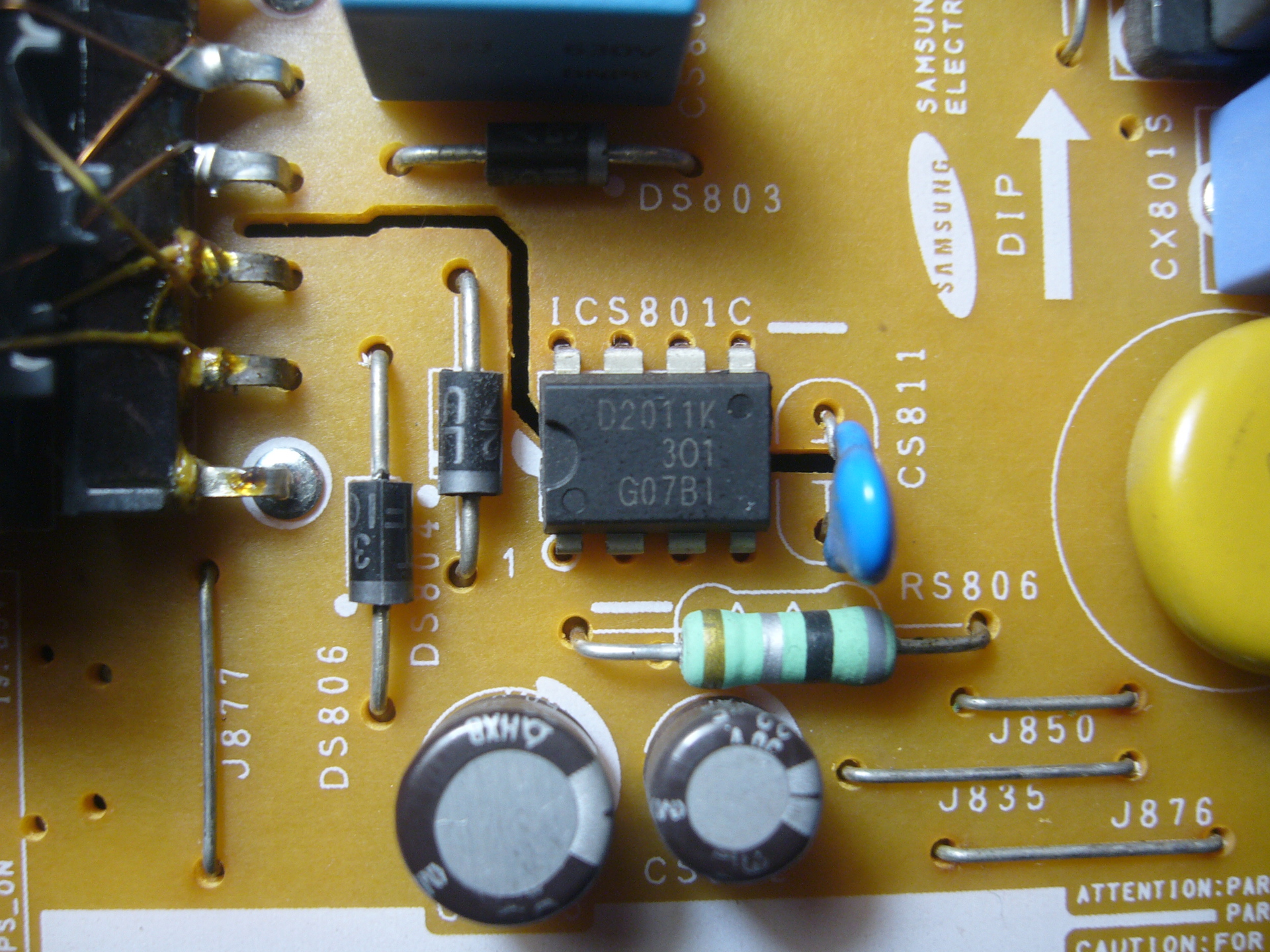

A nagyobbacska diódák a FET környékén azok jók, az a 2W körüli ellenállás, amiről a trutyival együtt jött egy kis máz is, az jó. A Greatz is gyanús, mert a váltónál az egyik láb sípol. De lehet valamit rosszul mérek. A primer oldalon van még egy pici biztosíték, ami szintén ép. Az IC.. hát azt nem tudom, gondolom az a kis 8 lábú. Körülötte kisebb diódák épek, ellenállások is.

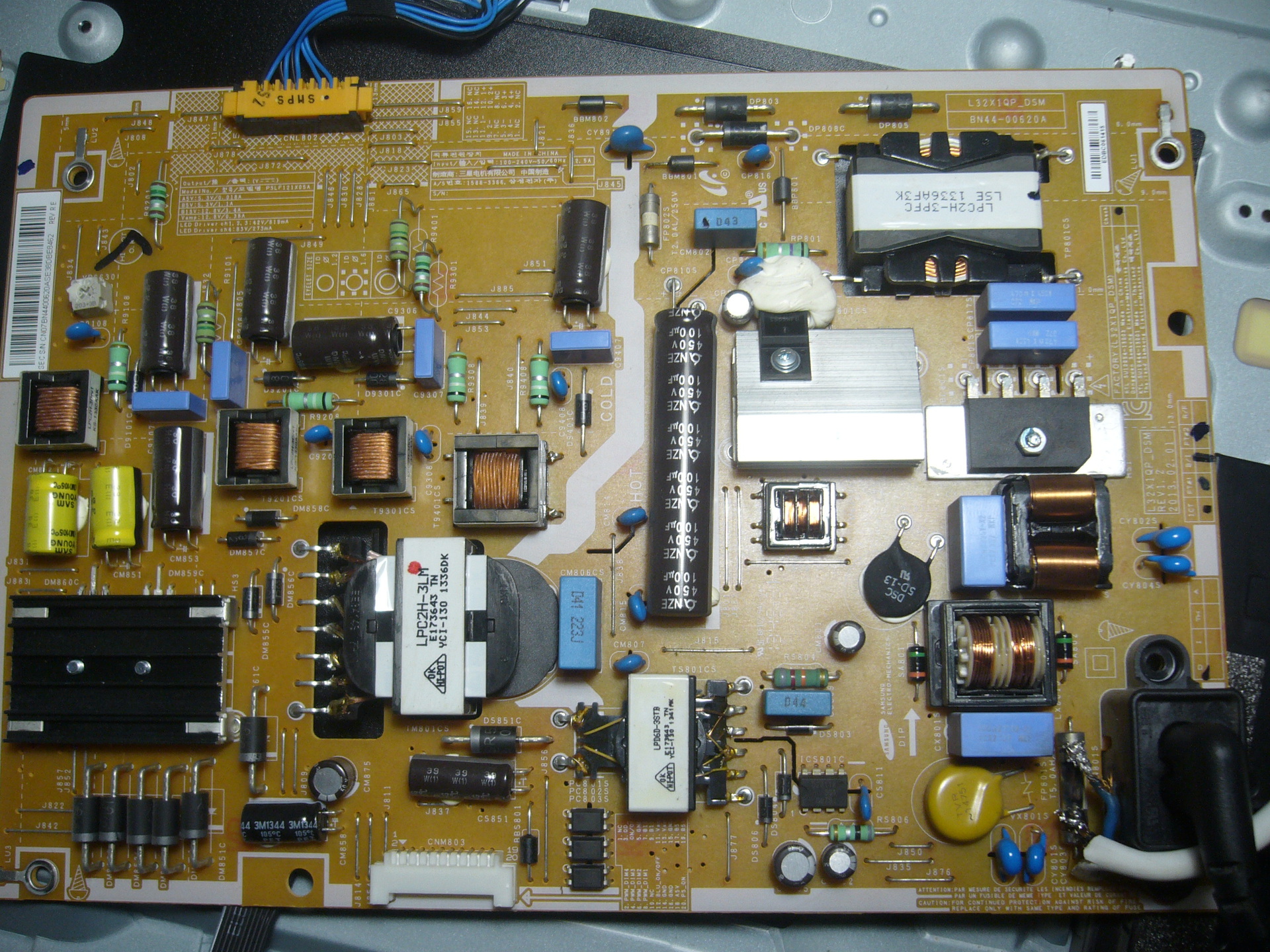

A P1170129.JPG képen a készenléti tápegység látható, azzal ne foglalkozz. Az SMD forrasztási oldalon kellene a FET G lábára kötött ellenállást, diódát átmérni.

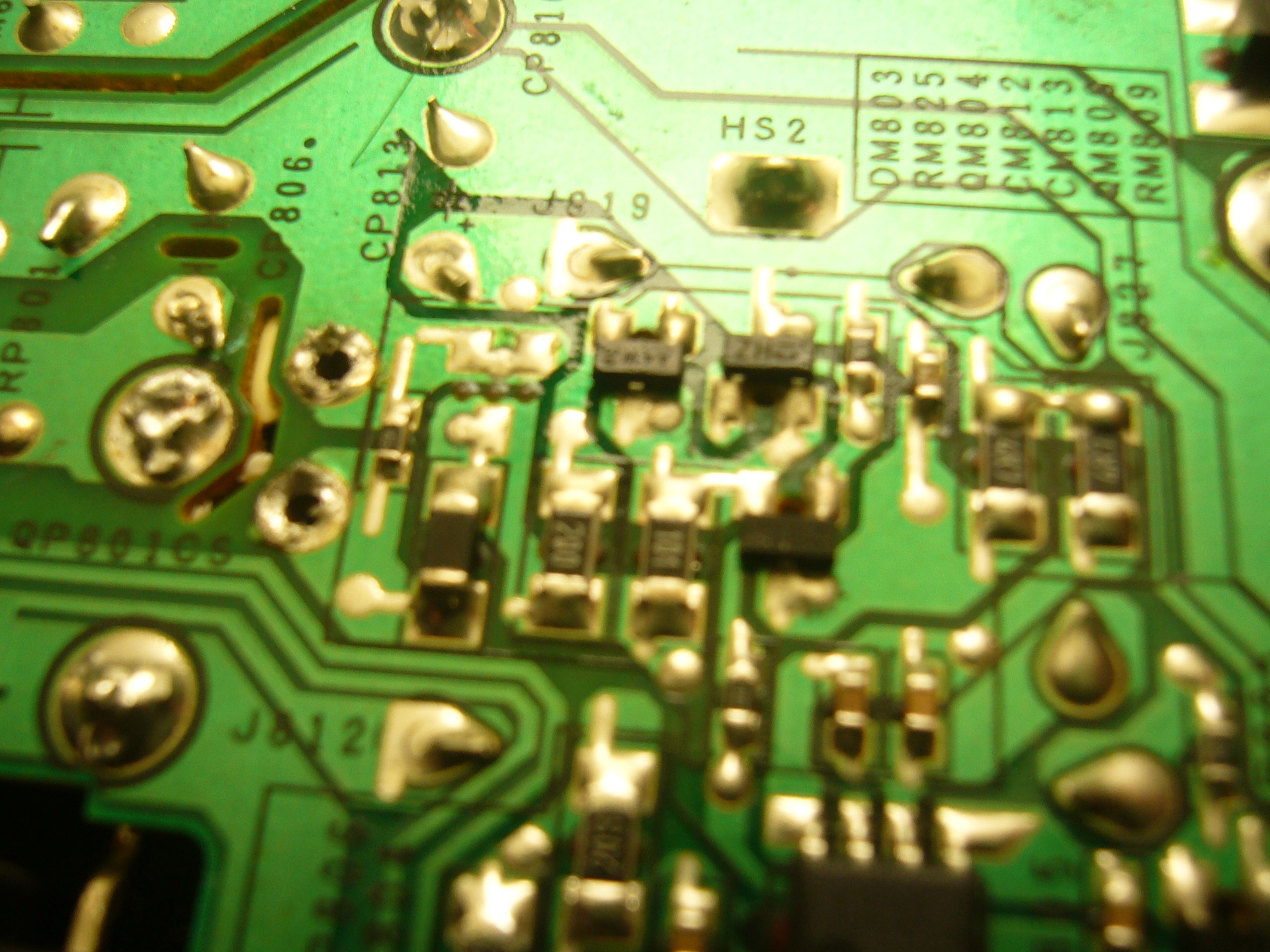

Akkor erre gondolsz. Ellenállások amelyekre rámértem mind jók, vannak ott 3db szintén fet.-nek kinéző 3 lábú kis.. izék. Viszont rögtön a G láb mellett van egy SMD fekete írás nélküli (dióda talán?) Mert ha az az ,akkor sípol oda s vissza.. ellenállása 1,2 ohm körül van. Ellenállások jók.
(#) VJ72 válasza küzmös Gergely hozzászólására (») Nov 5, 2022 /

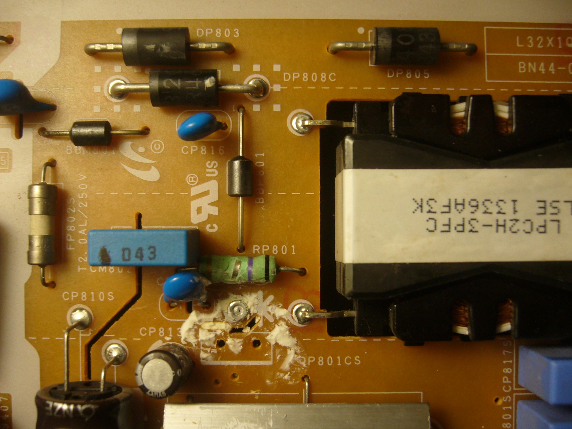

A CP806 lába körbe van repedve, emiatt megnövekedett impulzus feszültség tönkreteszi a Fet-et.

Megnéztem nagyítóval.. hát nem tudom. Azért átforrasztottam. De lehet azt is cserélem, mert van. FET-et hátfőn tudok hozzá venni. Kérdés hogy az SMD hátsó oldalon, a FET (G) lába melletti fekete alkatrész az vajon mi, mert ellenállása minden irányban 1,2 ohm, dióda vizsgáló üzemmódban meg sípol.
(#) sany válasza küzmös Gergely hozzászólására (») Nov 5, 2022 /
Dióda, szerintem a DM803 jelölésű.
A képen a baloldali SMD FET?-nek nincs letörve az egyedüllálló lába?
(#) küzmös Gergely válasza sany hozzászólására (») Nov 5, 2022 /
Nincsen, csak úgy vetődik a fény. Ha dióda akkor az is kuka, meg kell nézni hogy mivel helyettesíthető, no meg az "iránya" is kérdéses, ugyanis rajzot én sem találtam a készülékhez.
Ha ellenállás lenne, csak lenne ráírva valamilyen kód.
Ezt az orosz nyelvű oldalt találtam, csak gyors kereséssel. Goolge fordítóval lefordíttatva linkeltem be. A szervizkönyve itt van, de nincs benne kapcsolási rajz.
(#) elektronika95 válasza sany hozzászólására (») Nov 5, 2022 / 1
Az nem ellenállás és nem is dióda. Az egy tekercs.
(#) sany válasza elektronika95 hozzászólására (») Nov 5, 2022 /
Igazad lehet.
(#) küzmös Gergely válasza elektronika95 hozzászólására (») Nov 6, 2022 /
Akkor viszont tekercsnek még jó lehet.

Találtam FET.-et , igaz CRT tévéből való. 3N90, lábkiosztás azonos. Jónak mérem, adatlap szerint ez is N-csatornás, vajon belepróbálható, vagy inkább ne.
A hozzászólás módosítva: Nov 6, 2022
(#) kadarist válasza küzmös Gergely hozzászólására (») Nov 6, 2022 /
Adatlapokat hasonlítsd össze. FQPF3N90 vs. RJK60S3.
(#) küzmös Gergely válasza kadarist hozzászólására (») Nov 6, 2022 /
Nem teszem be.. 900V/3A , míg a RJK 600V/12A

Azt mindenképp cserélem. Az van ráírva hogy 101k 1kV azaz magyarul 100pF/1kV. Ott van az az ellenállás is mellett, ami kicsit megsérült a FET lábait borító trutyi leszedésénél. Színkódos.. Pár ohmnak mérem, mivel manapság már képtelenek rászitázni mindenféle rébuszok, meg színek nélkül az adott értéket, így kíváncsiságból beírtam a színkódot, de nem adott ki rá semmit. Nem egyszerű ez a játék kapcsolási rajz nélkül. Mennyi az értéke ennek az ellenállásnak? Még jó hogy készítettem fényképet az ép állapotában így ha ránagyít az ember tisztán látszanak a színek, most én vagyok színvak? Miért nem találom meg ezt a kombinációt?

„Ott van az az ellenállás is mellett, ami kicsit megsérült a FET lábait borító trutyi leszedésénél. Színkódos.. Pár ohmnak mérem”
Mindent (aminek kici, vagy nincs ellenállása), multival, (még egy darab "madzag"-ot is) 1,2Ω-nak mérek, mert a multi márcsak ilyen. Az egy biztosító-ellenállás lehet, pár tized Ω-nyi ellenállással. Fényképen nehéz (számomra) a színeket látni, meg lehet, hogy már cseredarab. Mert barnás(mustársárgás?) alapszínűekkel találkoztam eddig ott. De nem TV-szerelő vagyok, nem napi élményem ez, csak azt írtam, amit én láttam.
