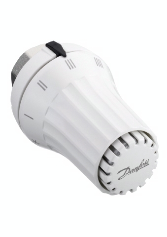

Lehet kapni a szerelvény boltokban hőfokszabályzós csapot! Beállítod 3,4,5-ös állásba és tartani fogja a számokhoz tartozó hőmérsékletet. Áruk sem drága, sokkal többe kerül bármilyen elektronikával megbolondítani az egész rendszert! Az már nagy baj, ha a rendszert nem lehet megbontani!

Sajnos a sima termosztatikus szelepek nem jok! Azok ugy mukodnek, hogy be-kinyomjak a radiator szelepet, de nem forgatjak a csonkot! Ez sokkal regebbi dolog!

(#) Carter hozzászólása Jan 22, 2012 /
Nekem a feltöltött képen lévő szelepeim vannak. Ezeket nem lehetne valahogy átalakítani elektromos vezérlésűre? Ezek hogyan tudják magukat ki, illetve be kapcsolni?

Például egyes Oventropokhoz létezik általakító kit...beszélgettem a cégük képviselőjével, de én is azért keresnék egyfajta másk megoldást, mert nálam annyira régi (de nem rossz állapotú), hogy nem megy az átalakító kittel se.
(#) pucuka válasza Brazsik hozzászólására (») Jan 28, 2012 /
A csavaros szelepet mindenképpen le kell cserélni a "nyomkodós" szelepre. Az átalakító kitek, csak az eltérő fejek felszerelésére használhatók.

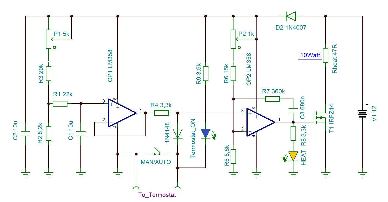

(#) scooby_ válasza Bártfai Ferenc hozzászólására (») Jan 8, 2023 /
Én is nagyon drágállom. Szétszedted az eszközt? Én láttam képet a belsejéről. Főleg most, a magasabb rezsiárak mellett nagyon nyomják ezeket az intelligens vezérlőket. Lényegében nem csinál mást, csak van benne egy termisztorral ellátott hiszterézises komparátor, ami egy 10W-os ellenálláson folyat át áramot. És mikor ez elérte a hőmérsékletet (30 fok), akkor lekapcsol. Az Auto/Man kapcsolóval tudod lényegében kiiktatni a komparátort, így a konvektor továbbra is manuálisan működik. Illetve lényegében ezzel a kapcsolóval párhuzamosan kapcsolgat a termosztát is egy relét. Ezért én is sokallom a 9-10k-t. Így most én is átrajzoltam magamnak Proli007 rajzából egy saját rajzot. Azt tudom, hogy 12V 500mA-es tápegység jár hozzá, illetve hogy a ketyere 3W-ot fogyaszt maximum. Ebből gondoltam, hogy nagyjából 250mA folyhat az ellenálláson, az 47R.
Teszek fel egy rajzot, a héten pedig megpróbálom megépíteni.

Csak egy kérdés, ha a konvektort a lakás maximális hőmérséklete fölé tekeri az ember egy kicsivel, akkor mindig működik, ha elkezdem fűteni a hőelemet, akkor egy idő után felmelegszik a hőmérő, és leáll a konvektor. Akkor a dobozkába bőven elég egy fűtőelem meg egy jelfogó, amit a szobatermosztát vezérel. ( ha kicsi a fűtőelem, akár a termosztát saját kimenete is elég lehet.) Miért kell plusz elektronika? Ettől pontosabb lesz a szabályzás? Vagy csak azért kell, hogy az eltérő hőigényeket minden termosztáthoz be lehessen állítani? ( ha igen, akkor a saját célra olcsóbb/egyszerűbb, ha megfelelően méretezett fűtőszálat tekerek az érzékelőre.)
