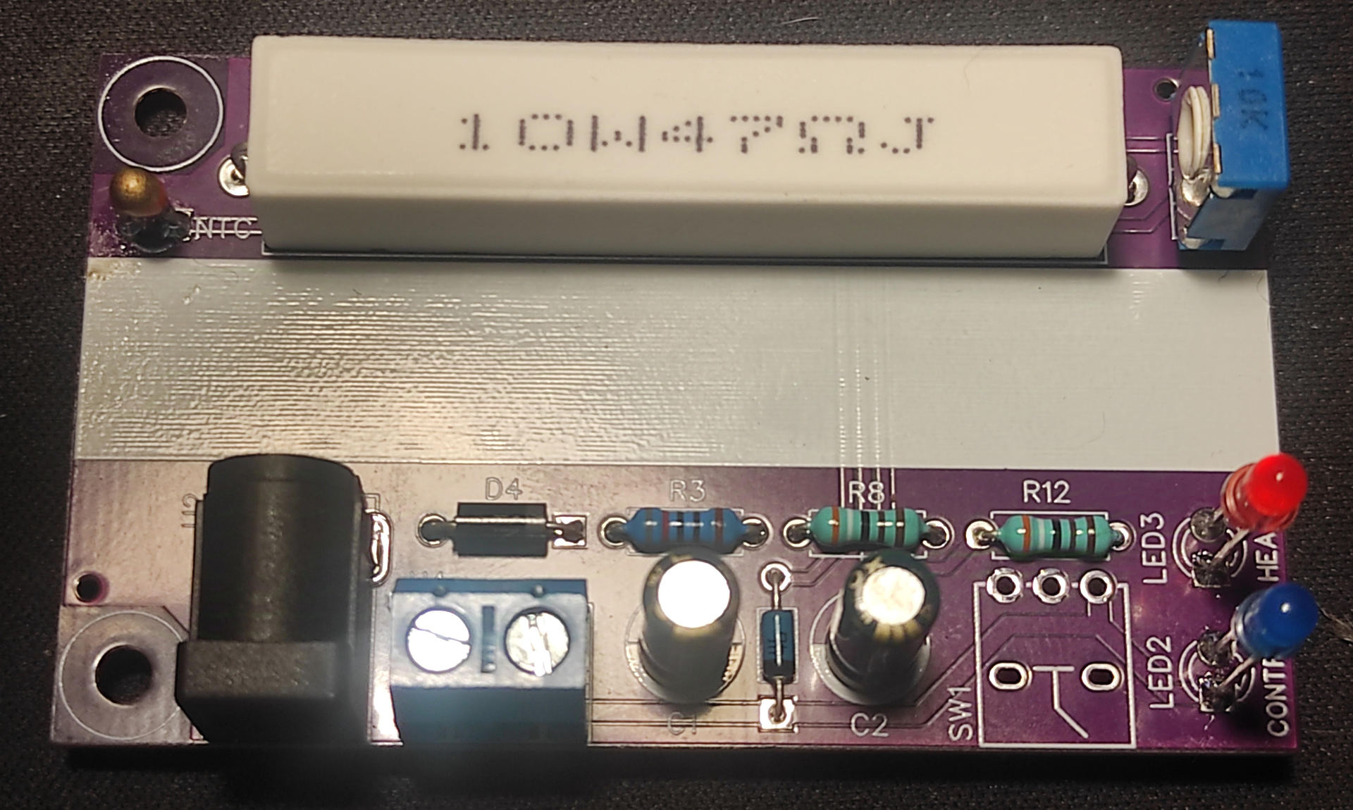

Mivel még mindig aktuális, így leklónoztam a KovekjPro-t. Lehet játszani kisebb értékű ellenállással is, nekem most 47R van benne, ezzel nagyjából 250mA az áramfelvétel, de a FET elbír többet is, úgyhogy mehet bele 22R is szerintem akár... Illetve én alkalmaztam feszültség referenciát is.
Én jelenleg egy ESP-re írtam egy kódot, ami egy relét huzigál. Termosztát a HomeAssistant, érzékelő pedig a szobában lévő Sonoff ZigBee hőmérő. Kicsit csaltam, mert a csőtermosztát elé bepakoltam még egy ventilátort is, így amikor meghúz a relé akkor elindul a venti is, ez lefújja a hőt a csőtermosztátról. Így egészen gyorsan, < 30másodperc alatt bekapcsol a konvektorom. Talán a kikapcsolás lehetne picit gyorsabb is... Viszont azt vettem észre, hogy így a konvektor sokkal "robosztusabban" fűt, melegebb van a szobában, kevesebb ideig megy, kevesebb gázt fogyaszt el (ez lett volna a cél!). Amivel még "hatékonyabbá" lehet tenni, ha valami gyorsabb szenzort iktatunk be ami méri a szoba hőmérsékletét. A ZigBee-s cuccom ha jól láttam 15-20 percenként küld magáról adatot. Tervezem az eszközt tovább fejleszteni, ESP-vel, akkumulátorral és pici ventilátorral is kiegészíteni, esetleg megpróbálkozom ZigBee integrációval és akkor már rögtön C6-os ESP kerül bele... Megosztottam a projektet ITT Minden alkatrész Basic, így ha beültetést is kértek, nem számolnak fel + beállítási költséget. Furatszerelt alkatrészeket nem ültetik be, azt kézzel kell! |
