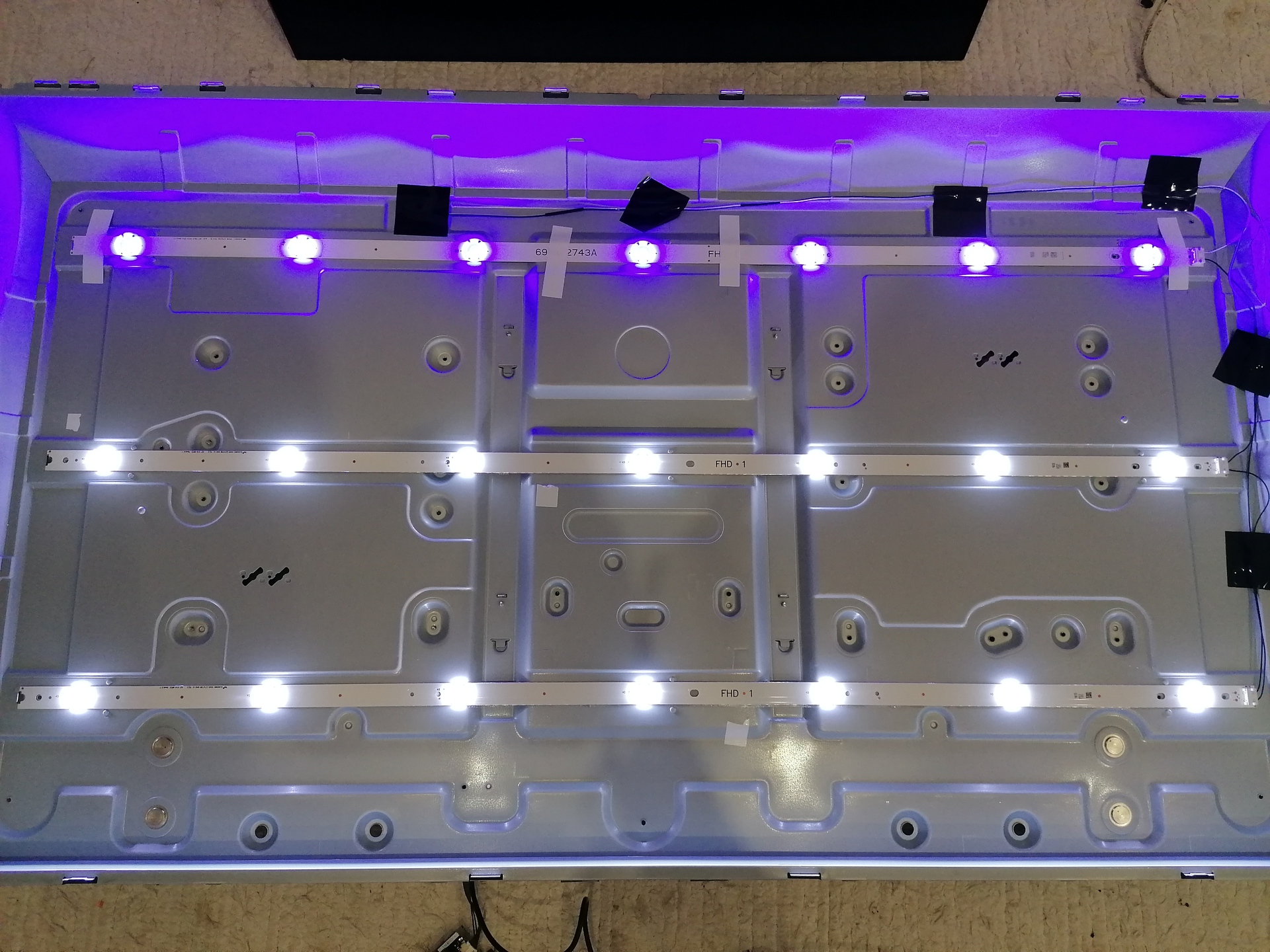

(#) jdani válasza dave500 hozzászólására (») Márc 7, 2023 /
Szia, egy kis bátorító, hogy nem vagy egyedül. Két külön TV, a másodikon látható, hogy mi a különbség, a két alsó és a felső között.
Megpróbálhatod letiltani a led vezérlő protection lábát.

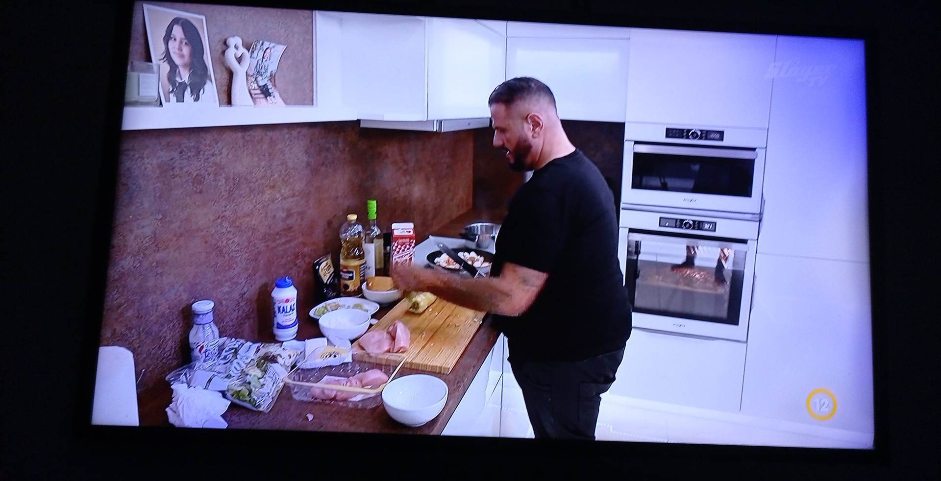

A mellékletben látható képhiba valószínű oka néhány háttérvilágító led "elöregedése" - ezt kiveséztük Mi a valószínű folytatás ? ( környezetemben nem találtam szakit aki emberi áron vállalná a ledcserét, pár hónapig nem lesz kedvem másik tv-t venni)
1, egyre nagyobb felület lesz lila, ahogy öregszenek a ledek ?
2, a most lila led feladja, és lesz egy sötét folt ?
3, az elsötétülő led visz egy egész sort, vagy az egész hátteret "kiüti", esetleg tilt miatta a készülék* ?
Röviden : meg lehet saccolni meddig lesz még "használható" (nem élvezhető) tv ? Az 1, 2, esetben még "háttértv"-nek, egy híradót, vagy hasonlót megnézni-hallgatni még lehet(ne)...
* 42" középkategóriás sa***ng nemokos tv.

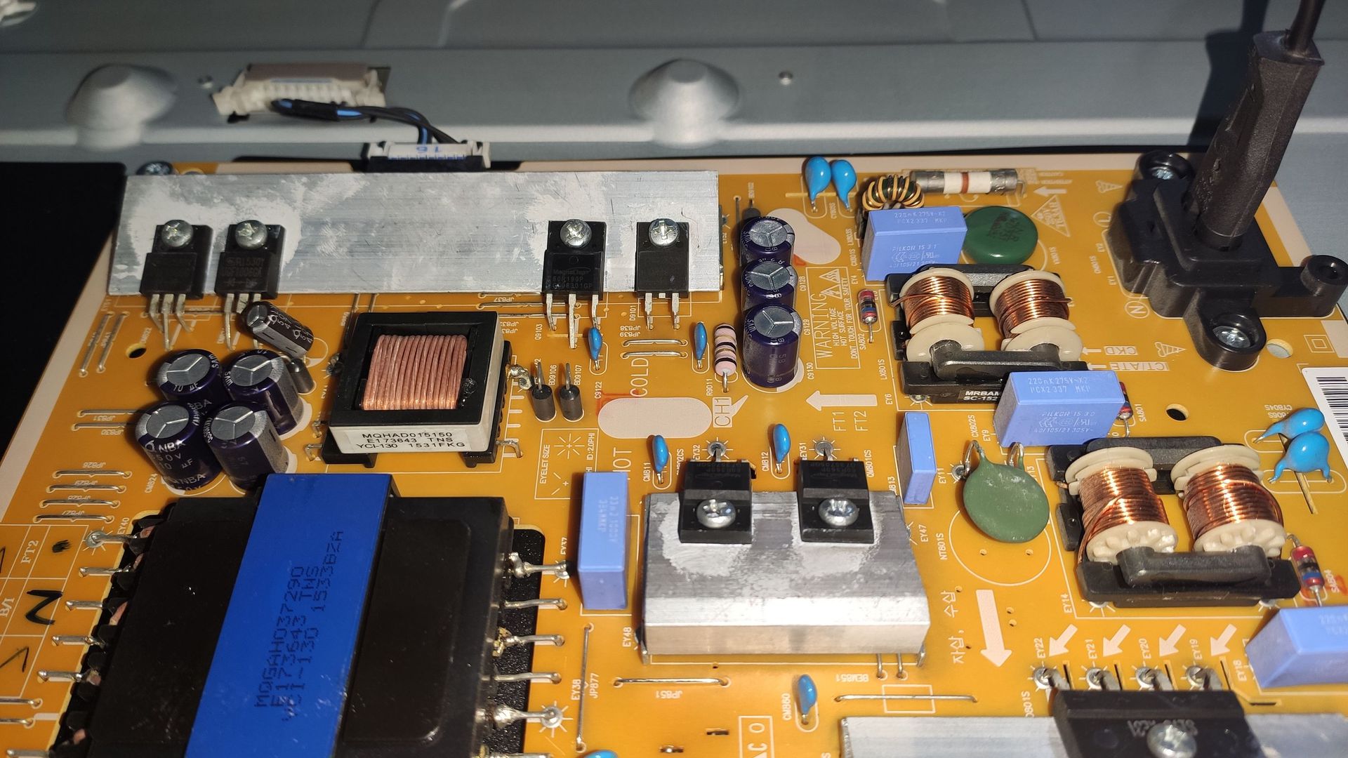

(#) h_tomek hozzászólása Márc 13, 2023 /
Kedves Szakik!
A segítségeteket szeretném kérni egy Samsung UE48JU6000K televízió hibájának behatárolásához.
Előre bocsátom nem vagyok szakmabeli, csak laikus műkedvelő. Youtube videók és hibajavítós fórumokban olvasottak alapján próbáltam rájönni a hibára, de kifogott rajtam.
A hiba a következő: A készüléken lévő piros LED 3 másodperces ütemben villog, sem távkapcsolóra, sem a bekapcsoló gombra nem reagál, képernyő sötét, háttér LED-ek nem világítanak.
A táp panel felől a 2-3 mp-es ütemben ciripelő hang hallatszik.
T-CON és MAIN panel tápvezetékeinek lehúzása után a háttér LED-ek 1-2 mp-es ütemben felvillannak. A táp panel felől ekkor is ebben az ütemben hallatszik a ciripelő hang.
Ha a háttér LED-ek csatlakozóit is lehúzom (minden egység leválasztva) akkor is lehet hallani a táp panelről az ütemes ciripelő hangot.
A kondenzátorok nem púposak, szemre épnek tűnnek. Feszültségmentes állapotban, multiméterrel, dióda mérés állásban a FET-ek és a hűtőbordán lévő egyebek összehasonlító mérés alapján jónak tűnnek.
Az alkatrészek és a nyák lemez épnek tűnik, égésnyom nem látszik. Egy kis melegedés talán látható a két nagy elkó bal oldalán lévő területen.
Nem forrasztottam még ki semmit, eredeti állapotban van a panel.
Nem tudom a panelen hol és milyen tápfeszt kellene tudnom mérni.
A ciripelő hang a panel pirossal jelzett részéről hallható.
Ez alapján a tápegység lehet hibás?
Köszönök minden ötletet és tippet!
(#) tufatofu válasza h_tomek hozzászólására (») Márc 13, 2023 /
A ciripelés azért van, mert próbál elindulni a táp, viszont valami zárlat miatt nem sikerül neki, ezért leáll. Ez a folyamat esik a hallható tartományba. Okozhatja egy rossz kondenzátor, dióda, de tulajdonképpen sok egyéb is. Elsőnek a főtáp szekunder oldalával kezdeném a vizsgálatot...

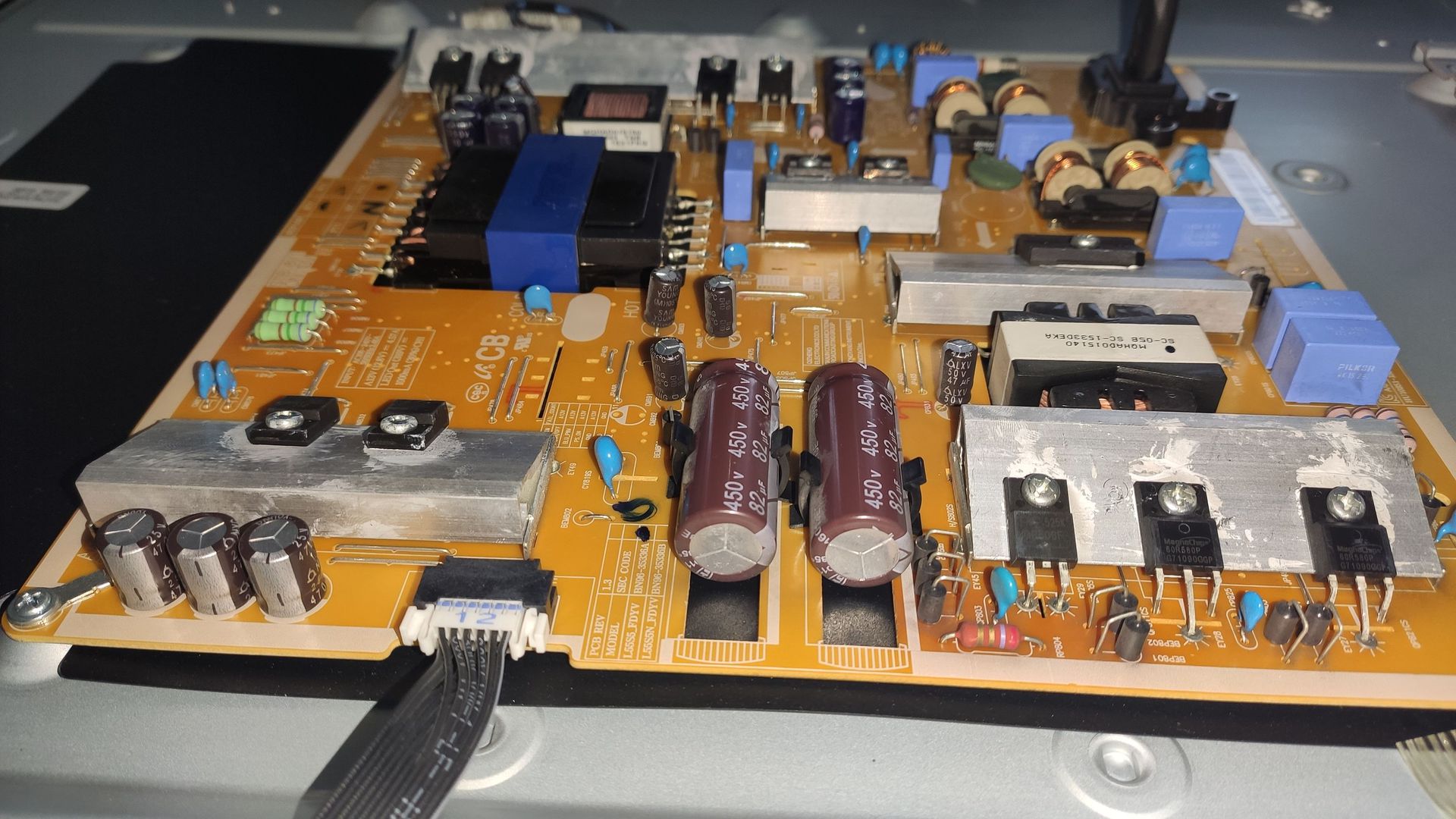

(#) jdani válasza h_tomek hozzászólására (») Márc 14, 2023 / 1
Szia.
3 másodperces utemben villogás...
kb 3 másodpercenkeént felvillan egy kis időre a piros led? Mintaki a táp egy kis löketet adna?
Némelyik samsung táp úgy viselkedik ha lehúzod a maint, hogy a háttérvilágítás ilyenkor világítani fog, mivel nincs vezérlése. Tegyük fel ez is olyan, tehát ha a háttér LEDek is felvillannak, lehet hogy az egész táp pulzál, mivel a piros led is csak néha villan fel, és a háttérvilágítás vezérlés nélkül is csak néha villan fel.
Mindenekelőtt márj feszültséget, kap-e valami tápot a main. Ha jól látom, oda van írva a keretbe, hol milyen feszültség van.
Illetve a negyedik képen a csatlakozótol jobbra is ott vannak feltüntetve a feszültségek, ebben az esetben mérd meg mi a helyzet azzal a 13Val.
A hozzászólás módosítva: Márc 14, 2023
(#) h_tomek válasza jdani hozzászólására (») Márc 14, 2023 /
Sajnos csak este 6 után érek haza, ekkor van időm olvasni a hozzászólásokat és ránézni a panelre.
Kiszedtem a táp panelt a TV-ből és rádugtam a 230V-ra.
A mondott csatlakozónál sajnos csak ingadozó - pulzáló feszültséget tudok mérni multiméterrel, 12V - 3,5V között ami Kb 1-2 másodperces ciklusban ugrál.
Holnap a világosban folytatom a vizsgálódást.

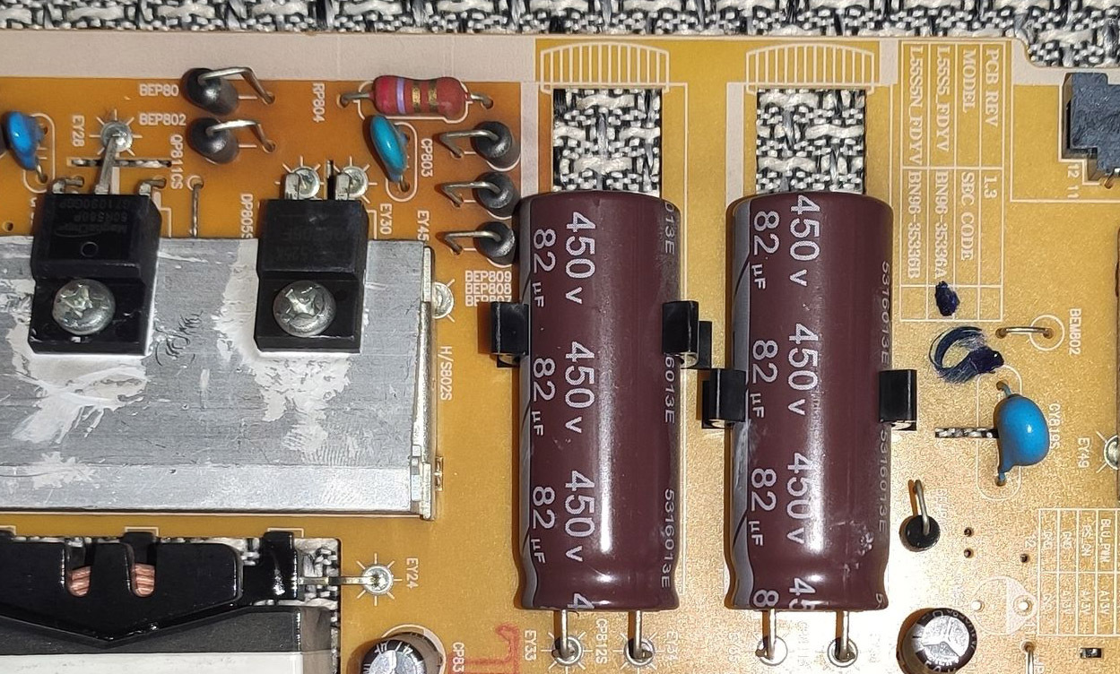

A csatolt képen a két nagy kondenzátor mellett azok a fekete diódának néző bigyók mik lehetnek? (BEP jelöléssel) Mert kb rövidzárat mérek rajtuk mindkét irányban.
(#) tufatofu válasza h_tomek hozzászólására (») Márc 14, 2023 /
Ferritgyöngy ha jól látom.
(#) kadarist válasza h_tomek hozzászólására (») Márc 14, 2023 / 1
Azok egy ferritcsövön átdugott rézdrótok. A tápegység kimenetén az egyenirányító diódák biztosan nem zárlatosak? A 450V-os kondenzátorok sarkain mekkora feszültséget mérsz?

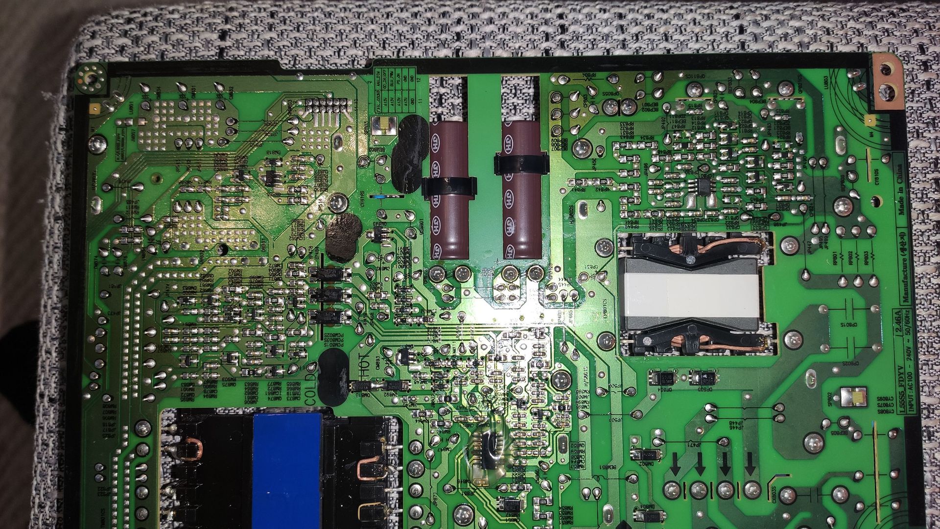

(#) kadarist válasza h_tomek hozzászólására (») Márc 15, 2023 / 1
Ha csak 315 voltot mérsz a puffereken, akkor nem működik a PFC step up konvertere. A kontroller csipjének környékét kellene átnézni. Ilyenkor gyakran egyszerűbb bontott lapot venni, nem túl drága. Bővebben: Link

(#) h_tomek válasza kadarist hozzászólására (») Márc 17, 2023 /
Megérkezett a megrendelt, bontott tápegység panel. Beépítés előtt megmértem, stabil 13V feszültség volt a kimenetén, a 400V-os nagy kondikon pedig most már 390V-ot mértem.
Összeraktam a TV-t és működik tökéletesen.
