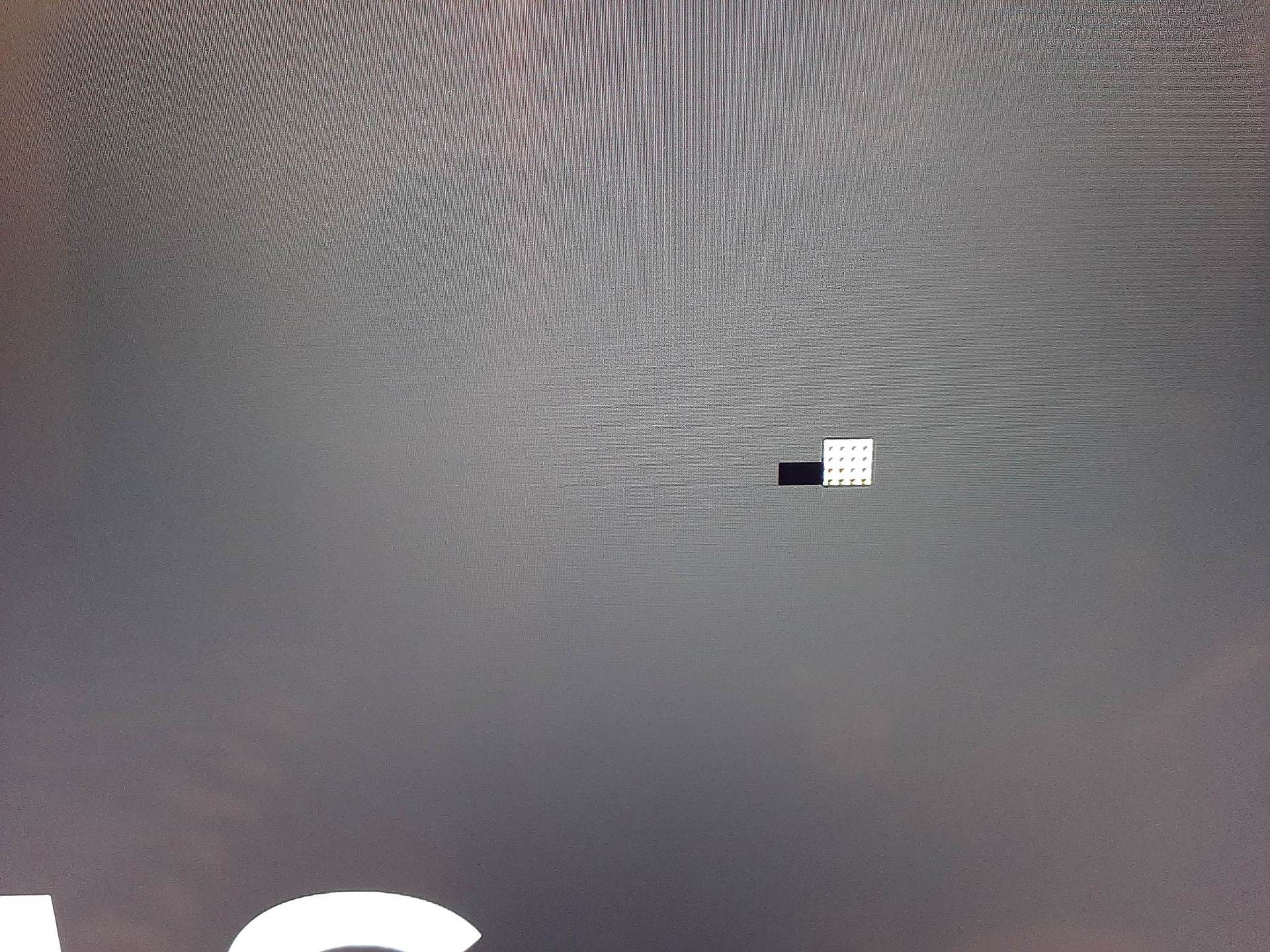

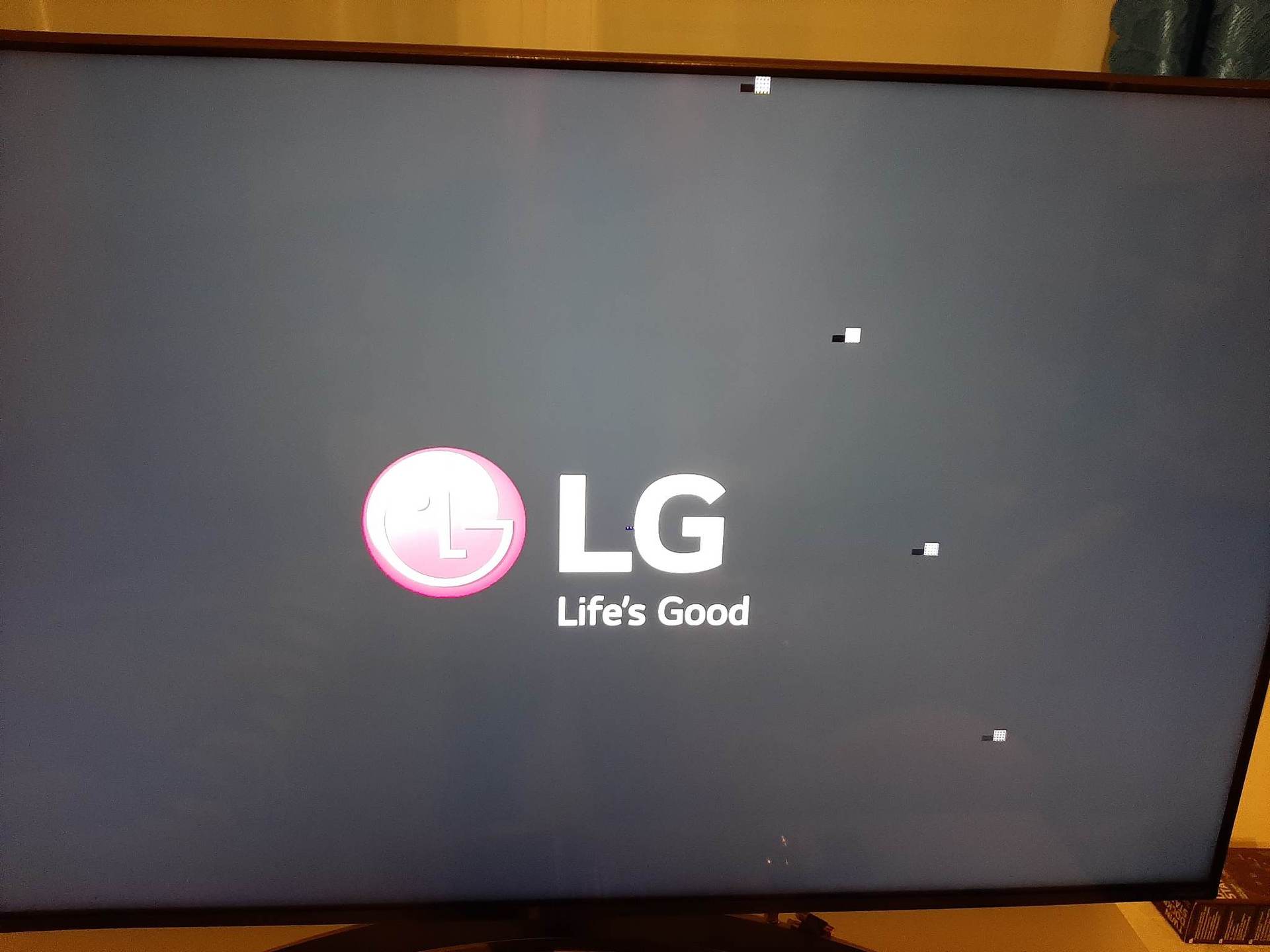

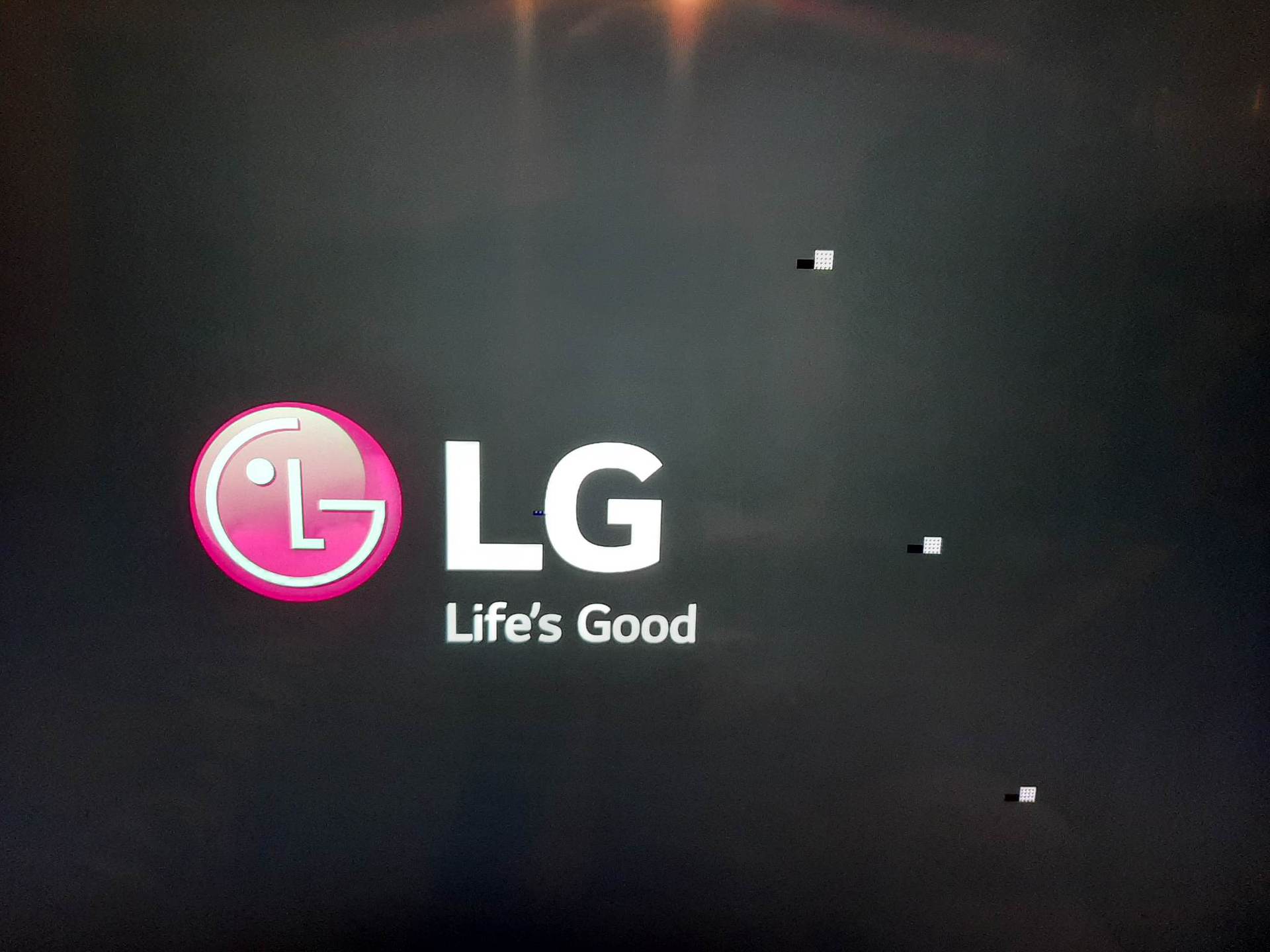

Sziasztok !
Egy LG 49sm9000pla típusú tv beadta a kulcsot.
Először lefagyott a kép, kikapcs - bekapcs majd bejött a mellékelt kép a kis kockákkal és tovább nem megy . Újabb kikapcs ( sokadik gomb nyomogatásra sikrült csak kikapcsolni ) . Azóta be sem kapcsol.
Mi lehet a gond ? A válaszokat előre is köszönöm !

(#) kékestv válasza manstein39 hozzászólására (») Ápr 8, 2023 /
üdv.
Lehet,hogy BGA hiba. Reflow-old a CPU-t. Ha akkor sem jó,akkor EMMC Flash újraprogramozása.
