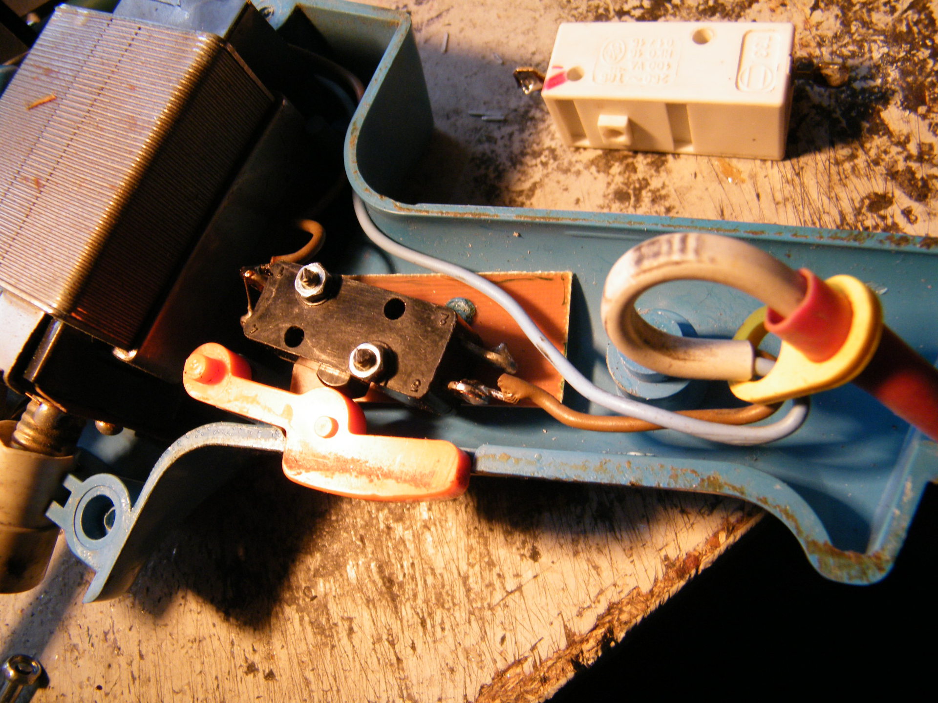

(#) sevenhill válasza Massawa hozzászólására (») Márc 25, 2023 / 1
Köszönöm a jó tanácsot, ma megcsináltam a gyári mikrokapcsoló kiváltását. A tartóelem egy darab nyáklemez. Tudom, sokan lenézik a pillanatpákát, de a csehszlovák egy olyan jól sikerült példány, hogy vannak speciális helyzetek, amikor ezzel oldható meg, akár egyedileg hajlított rézdróttal.
A hozzászólás módosítva: Márc 25, 2023
(#) Massawa válasza sevenhill hozzászólására (») Márc 26, 2023 /
Gratula, és abszolut egyetértek veled. Az én pákám bejárta velem együtt a fél világot és mindenhol nagyon bevált és csak megcsodálták milyen jol és egyszerüen használhato összehasonlitva más eszközökkel.
(#) Alkotó válasza sevenhill hozzászólására (») Márc 26, 2023 /
Nekem is tetszik a megoldásod.
Azon csodálkozom, hogy milyen állapotban van a pákád. Persze lehet én voltam/vagyok túl hanyag, de nálam már 1-2 év után ettől sokkal-sokkal durvábban sérült volt a páka külseje. Na és az izzó körüli műanyag fényterelő már fél év múlva durván meglágyult, majd később megkeményedett, és törékennyé vált, és fokozatosan elporladt. Mai napig ilyen az enyém.
(#) Massawa válasza Alkotó hozzászólására (») Márc 26, 2023 /
Én az izzot már régen kiszereltem és 2 nagyfényü LED van helyette.
Sajnos a minap az enyém is összetörött mert magasról a betonra esett. Meg lett ragasztva. Majd lehet, hogy szerzek uj burkolatot.
