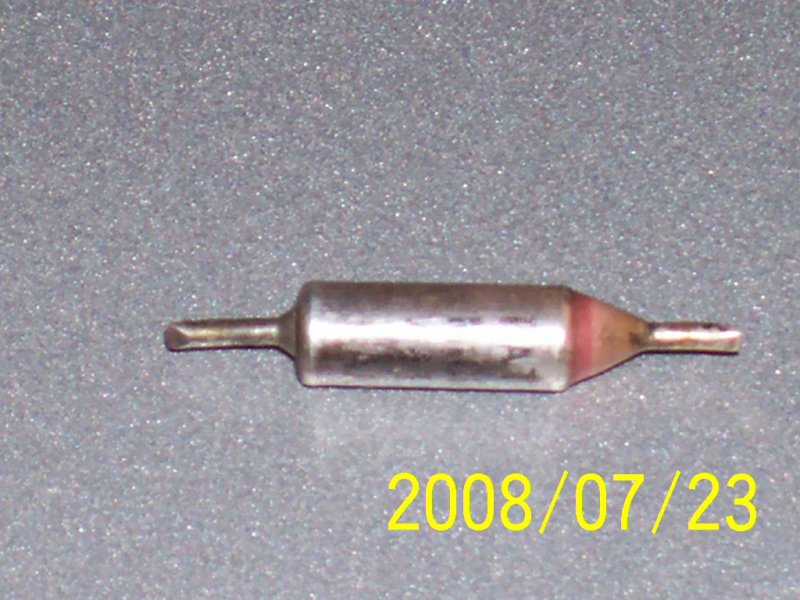

Tud valaki segíteni abban hogy ez vajon micsoda? A felirat, már amennyire olvasható ez:
PAT
MICROTEMP
4415A /bár ez alig olvasható/
CAANW 216 C/vagy G/
Ez valami hőelem lehet? Köszi előre is a segítséget!
(#) zoly15 válasza Remci hozzászólására (») Júl 23, 2008 /
szia!
Ez nagyon hőelemnek néz ki!
216C fokos ha jól olvastad mérd meg a multimétereddel szakadásvizsgálóval ha nem sípol akkor hancsik...
(#) Remci válasza zoly15 hozzászólására (») Júl 23, 2008 /
Köszi
Akkor jól sejtettem.
Mértem, de nem sípol egyik irányba sem, ilyen formán halott.
Mégegyszer köszi a segítséget
(#) korbye válasza Remci hozzászólására (») Júl 23, 2008 /
Ez egy pár forintos cucc, nekem is van itthon HQ.-ba vettem amikor kávéfőzőbe kellett cserélnem egyszer, és vettem többet! Azt hiszem pont ezzel a hőfokkal!
De a tiéd már ránézésre is megpörkölődött kicsit! Ha kell szivesen adok, még van 4db! (írj!)
Gondolom nem újdonság, de azért leírom: Ezeket nem ajánlott forrasztani mert elszállhatnak a hőtől!

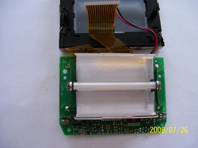

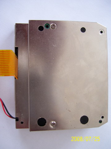

Van egy LCD kijelzőm, de semmit nem tudok róla.
Ismeri valaki?
A külső méretei: 80mmx70mmx20mm
Semmi felírat (kívül) nincs rajta.

Szedd le a borítást, és elvileg látni fogod a vezérlő IC-t rajta. Az-az IC, ahová a szalagkábel adatvezetékei csatlakoznak.
Azért írtam adatvezetéket mert két szál A,K a háttérvilágítás ha van rajta, aztán van a tápfesz Gnd és 3,3V vagy 5V esetleg más feszkó, és van a kontraszt. Ez egy vezeték lehet.
Erre vigyázni kell, mert a polaritása is lehet a GND-hez képest negatív és pozítív is egyaránt.
De ha megnézed a vezérlő IC adatlapját, akkor már sokminden adott, csak ki kell mérned hogy melyik adatvezeték hol megy ki.
Itt látod azt is hogy SPI,I2C bus, Soros, Párhuzamos vezérlés kell neki.
A Kontraszt sem vészes, mert általában egy polarizált kondit elvileg találsz ezen az ágon is valahol. Megnézed hogy a GND és a kontraszt vezeték között a kondi negatív oldala merre néz. Ha GND, akkor Pozítív a kontaraszt feszkó, ha fordítva akkor negatív. Áramkorlátos labortáppal szoktam szépen emelni a feszt és egyszer csak viola!
Ha nincs az IC-n típus jelzés az gáz.
Jöhet a mazsolázás.. én nem vállalnám be. Időben nem éri meg. Főleg ha hibás...
Első az adatlap.

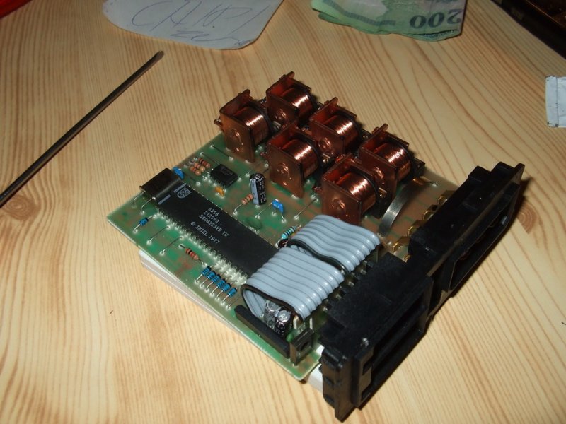

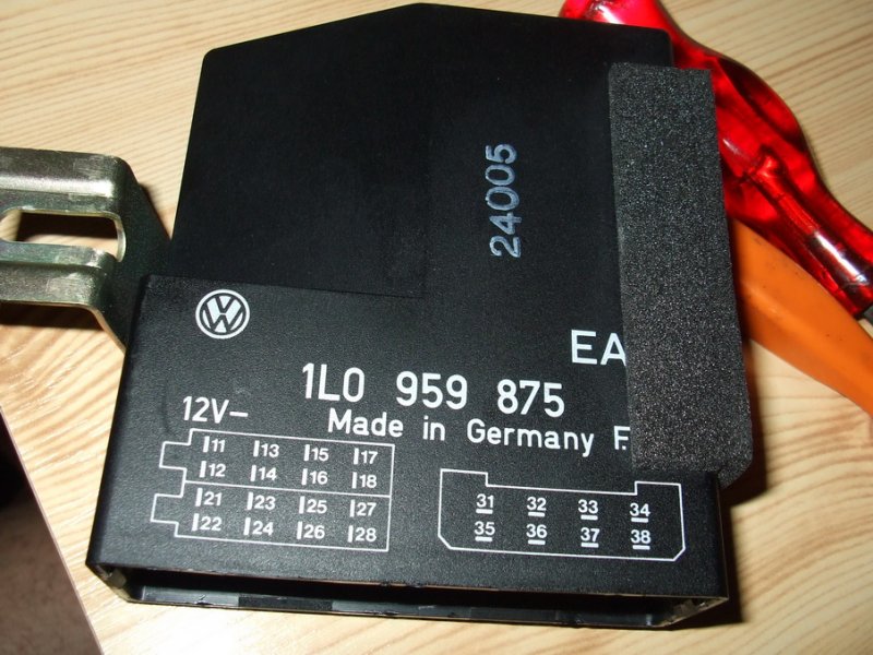

Ma bontottam egy SEAT TOLADO típusú autót 1996-os évjáratút, és találtam benne egy ilyen elektronikát a bal hátsó ülés alatt! Szerintetek ez mi lehet?
(#) Qwert76 válasza zoz11 hozzászólására (») Júl 25, 2008 /
Ez valami konfort modul lehet.
Ha minden igaz akkor valami digitális kommunikációval vezérli a reléket, illetve ellenőriz külömféle állapotokat. De lehet hogy tévedek. Még én nem láttam ílyet.

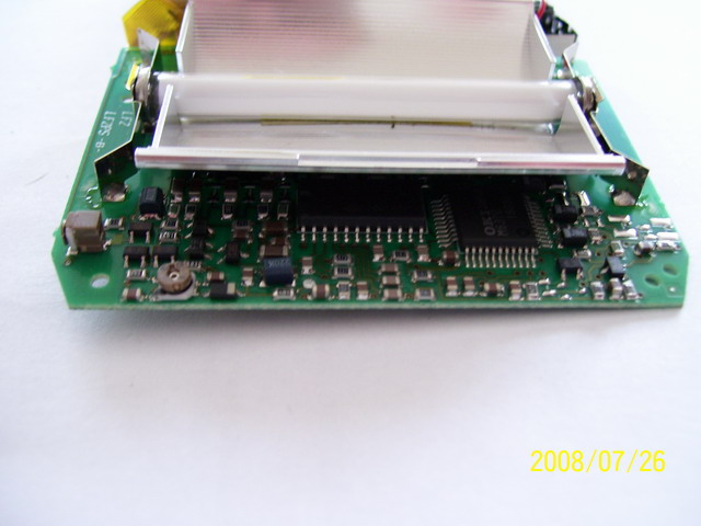

(#) Sendi válasza Qwert76 hozzászólására (») Júl 26, 2008 /
Helló Owert76.
Szétszedtem a kijelzőt .
A következő ic-k vannak benne.
OKI M6370 és SLA 6080
Egyébként vadi új.
És van itt egy két kép is, hátha valaki felismeri.
