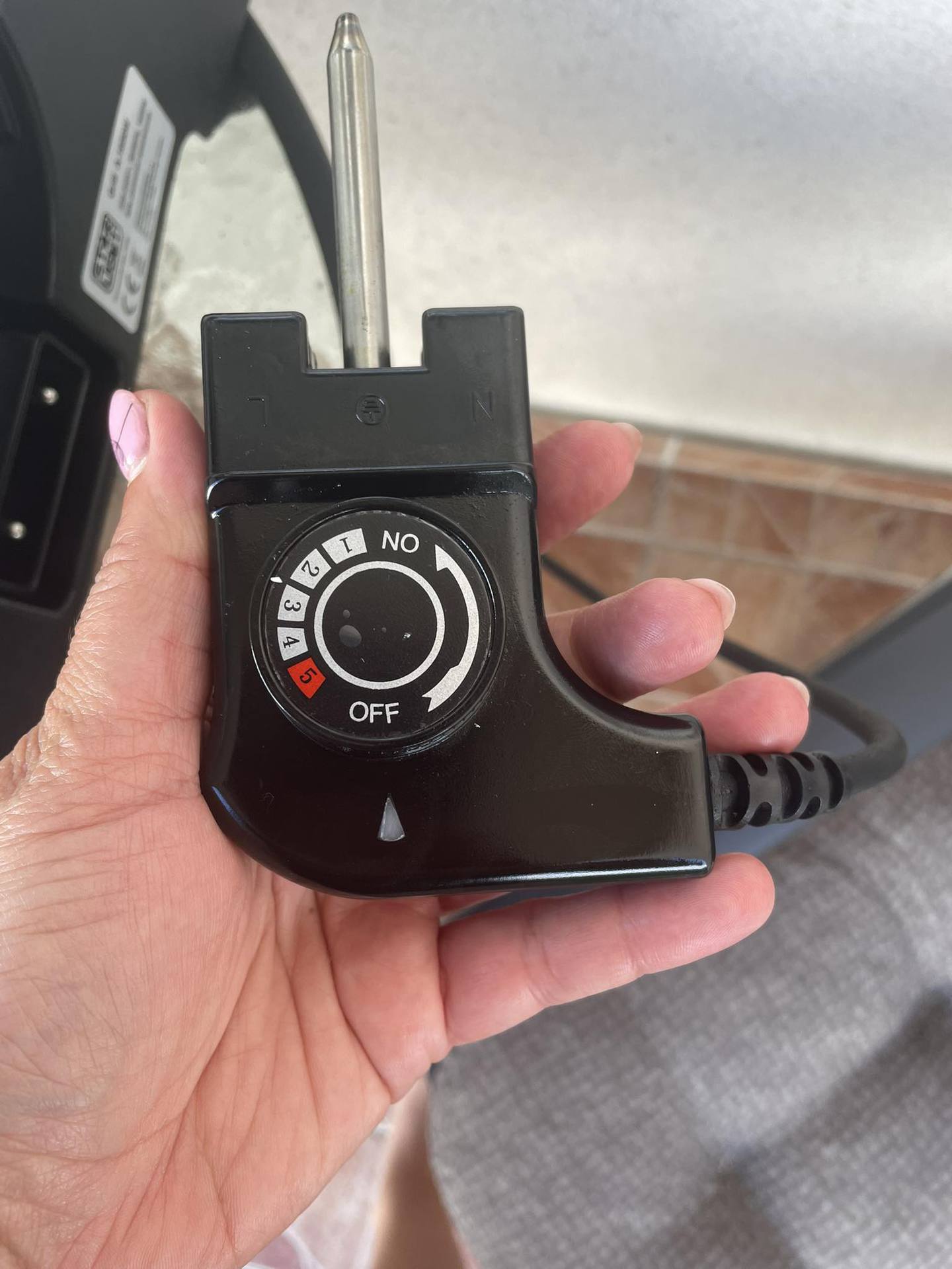

Sziasztok, úgy néz ki meghalt az elektromos grillem termosztátja.
Hol tudnék ilyet venni vagy javítani lehet ezt?

(#) elektrorudi válasza zotyka85 hozzászólására (») Jún 10, 2023 /
Szerintem szét kellene szedni, hátha többet látunk. Nekem is ilyen van, de még működik. Kíváncsian várom, milyen belülről?
(#) zotyka85 válasza elektrorudi hozzászólására (») Jún 10, 2023 / 1
Ez van a belsejében. Ahogy tekergetem kattan és mozog ide oda a réz rész.
(#) Bakman válasza zotyka85 hozzászólására (») Jún 10, 2023 / 1
Van ott egy eldugott alkatrész, valószínűleg (hő)biztosíték. Filléres tétel, már ha az a ludas.
A hozzászólás módosítva: Jún 10, 2023

(#) elektrorudi válasza zotyka85 hozzászólására (») Jún 11, 2023 /
Köszönöm a képeket.
A hőbiztosíték működőképességét egy ellenállás méréssel gyorsan lehet ellenőrizni, a zsugorcső megbontása nélkül is. Reméljük, csak az a baj.
Azért a mikrokapcsolót se ártana ellenőrizni, függetlenül attól, hogy kattan.

(#) Bakman válasza zotyka85 hozzászólására (») Jún 11, 2023 /
Tekerd a műszert szakadásvizsgáló állásba (sípol, amikor a két mérőcsúcsot összeérinted). Az egyik mérővezetéket a karikázott alkatrésztől balra, az érintkezőre rakd, a másikat a dugvilla egyik vagy másik kiálló érintkezőjére. Valamelyiknél sípolnia kell(ene).

Lásd melléklet. A jelzett helyre rakd a műszer egyik felét, a másikat a kábel másik végén lévő duvilla egyik, majd másik pontjára. Az egyiknél sípolnia kell.
Nem tudjuk, hogy melyik lyukra gondolsz. Az alábbi helyen kellene mérni:
- az egyik mérőcsúcs a pöttyel jelölt helyen
- a másik mérőcsúcs a villásdugó egyik vagy másik csapjához érintve
Ha jó a hőbiztosíték, akkor valamelyik csaphoz érintve, sípólni kell a műszernek.
De azt sem tudom, hogy a fűtőszálat ellenőrizted-e? Ha nem, akkor meg kellene mérni az edény kivezetésein is (ahová dugod ezt a hőfok szabályzót), hogy mit muatat a műszer?

(#) zotyka85 válasza Bakman hozzászólására (») Jún 11, 2023 /
Megnéztem, nem sípol egy dugvillánál sem. Akkor a hőbiztosíték lesz a ludas?
(#) zotyka85 válasza elektrorudi hozzászólására (») Jún 11, 2023 /
Igen így csináltam és egyik dugvillánál sem sípolt.
Csak az alakja miatt lehet tippelni, hogy hőbiztosítésk de a zsugorcső takarja. Késsel/tapétavágóval hámozd meg a jelzett alkatrészt.

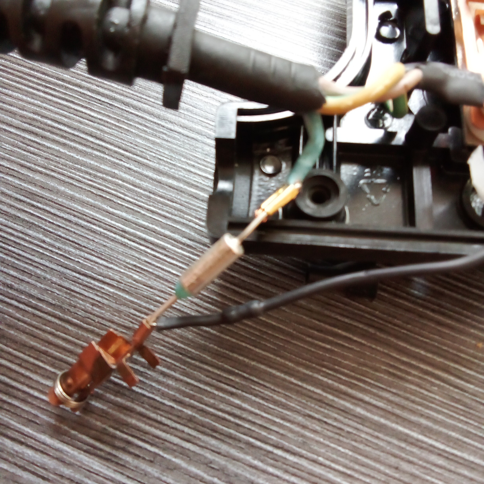

Lebontottam ezt találtam benne. Egy hő biztosíték. Nem tudom a képeken mennyire látszik de 110 fokos van benne. Mértem megint így jobban szétszedve. A hő biztos után már nincs áram, előtte még van.
Lehet kapni, nem is egy ökör ára: Bővebben: Link.
A gond a cserével van. Nem nagyon lehet ezeket forrasztással cserélni (a páka melegétől kiolvad), a préselt kötést kell újra elkészíteni. Csúszósaru préselős része jó lehet, levágva a konkrét érintkezőt.
szerk.:
Lásd melléklet. A jelzett helyeken levágva a felesleget, a középső rész jó lehet.
