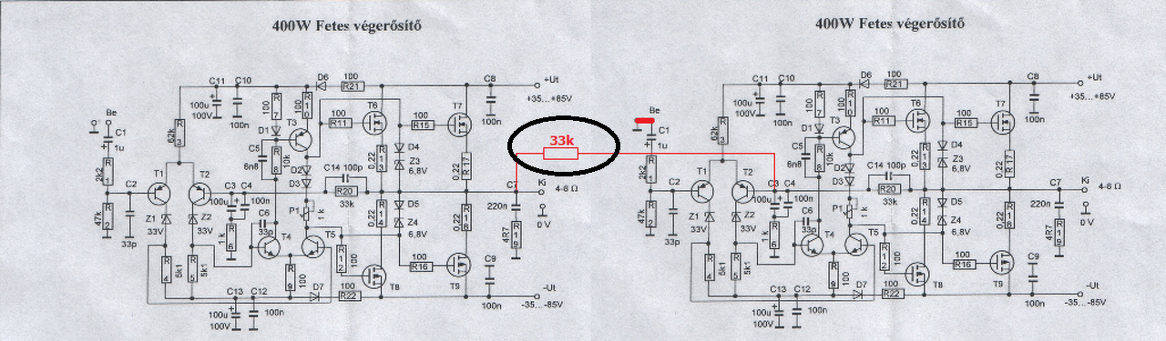

Szép napot! Sziasztok! Hánykolódott 2 ilyen modul a szekrényben, úgy döntöttem felélesztem őket, ami sikeres is volt,tápfeszültség +-60V Dc.Keresgéltem a topicon belül, és meg is találtam a híd üzemmód mikéntjét. A kérdésem annyi lenne hogy az megvan hogy egyik modult az invertáló, másikat nem invertáló bejáratnál összekötjük egy 33k ohm ellenállással,ez az ellenállás teljesítményre 2W kell legyen? Valamint a rajzon ugyanúgy a bejáratokra kell kössem a jelet?
Tehát igazából a bejáratokhoz valaki berajzolná nekem a huzalozást? Kell készítsek külső fázisfordítót? Mert olyan még van is a szekrényben.. +-15V ról működik az erősítőben előfok eq val, így a védelem rész is szépen elketyereg erről a tápról, egy panel van jelenleg az erősítőben,de kicsit több teljesítmény kellene szub hangfalakhoz. Van értelme? Vagy inkább tekerjek a transzformátorra pár menetet feszültségemelés céljából? Vagy maradjon a +-58V környéke, és 4 ohmon használjam hídban? Jelenleg egy 25 centiméteres vaskos bordán van egy baji modul, ami órákon át határon hajtva 72 fokra melegítette fel a bordát, ott "megállt" a melegedés..

(#) btamas81 válasza SultanJr hozzászólására (») Szept 21, 2023 /
Csak kíváncsiságképpen, 400W-ot te minek akarsz hidalni? Nálam 2x10w kb háromnegyed hangerőnél feljebb még nem volt hangosítva a 20nm² nappaliba.
(#) SultanJr válasza btamas81 hozzászólására (») Szept 21, 2023 /
Szia! A tényleges 400W fele sem vehető ki ebből a kapcsolásból még ha feszültséget emelünk sem..(Én színusz folyamatosban 135W/8 ohmot mértem ebben a felállásban ami kevés nekem).. Egyébként is ahhoz 2 pár fet kevés hogy annyit levegyünk róla..
Hídban tud ez a kapcsolás kb 250-300 W ot csúcsokban, ami nekem éppen elég lenne ide!
Ez egy házibulis diumdisumban épp hogy elég clipben, épphogy rángatja az ablakot.. Én meg szeretem ha marad tartalék! Ezért! Azt a tévhitet én nem követem, hogy a végfok teljesítmény kisebb kell legyen mint amit a hangfal (hangszóró) elbírna... Egyrészt ha határon hajtom clip közelében és kevés a szub, akkor miért ne lehetne felhasználni a másik panelt is?...

(#) reloop válasza SultanJr hozzászólására (») Szept 21, 2023 /
Szia! Az erősítő gond nélkül leadja a 400 W-ot 8 Ω-ra ±90 V-os táppal, igaz a FET-ek számát duplázni kell hozzá.
A hídkapcsolás ábrája egyértelmű, a rajzon jobb oldali erősítő "Be" pontja testen van.
Hídban 8 Ω-ra 3-400 W-ot is lead a ±60 V névleges feszültségű táppal, ha nem esik sokat a táp terhelés hatására.
Hűtőventilátorra lesz szükséged!
(#) SultanJr válasza reloop hozzászólására (») Szept 21, 2023 /
Köszönöm a választ, kivezérelve teljesen, és mérve +-60v on mértem a 135W folyamatos teljesítményt 8 ohmon. Teljesítményellenállások voltak műterhelésnek. ez ugye zenei csúcsokra nem igaz, mert ott az impedancia is változik, és a zenében csúcsok vannak... A tápfeszültség nem esett jelentősen, így el tudom képzelni hogy valamiért sok a maradékfeszültség a fetekben amit elfűt a bordára... Esetleg ha egy kapcsolóval kiegészíteném hogy sztereó és híd mód közt tudjak váltani az még jobb megoldás lenne, de a cél végülis szub meghajtása.

(#) reloop válasza SultanJr hozzászólására (») Szept 22, 2023 / 1
A kapcsolásnak valóban magas a maradék-feszültsége, 10-12 V tápoldalanként.
A klixont a DC védelemmel is összekötheted, például annak a tápját szakítod meg vele.

(#) reloop válasza mcc hozzászólására (») Szept 22, 2023 / 1
Szia! Kipróbálva. Bár Watt mérőszámban látványos javulás érhető el, a kivezérelhetőség növekedése alig haladja meg az 1 dB-t, ami az átlag felhasználónak fel sem tűnik.
A VAS táp csúcs-egyenirányítóját is fájdalom nélkül elhagyják az építők. Azzal kb. 0,7 dB menthető a dinamikacsúcsoknál.
Extrém alacsony tápfeszültségnél lenne értelme a módosításnak, arra meg ott a VF2 és társai szerinti földelt source-ös topológia.

(#) SultanJr válasza mcc hozzászólására (») Szept 22, 2023 /
+10V t adtam neki buffernek, ott van a P fet oldalon a puskás stabiltáp, 10V os stab ic kijáratával magasabbra emelve a meghajtó.
(#) mcc válasza SultanJr hozzászólására (») Szept 22, 2023 /
A pozitív és a negatív tápot is emelted? Elnézést a kérdésért, de nekem nem tiszta, abból, ahogy írtad.
Azt hiszem csatoltam képet, de lehet hogy nem. Csak az N csatornát (IRFP240) meghajtó 2SA1837 van +10 v al "feljebb" emelve. P oldalon is kellene? Mert ilyenkor abban a félperiódusban nem lesz "erősebb" a trténet? A melegedés még kézben tartható ebben a felállásban... Ha majd hídüzemre átalakítom, akkor persze kap aktív hűtést. De így koppra járatva is forró ugyan a borda de nem csettentek el a fettek... Pedig végig clip kozelben járt...
2sa1837 tranzisztoron gnd hez képest a kollektorfeszültség 62.5V.. A gnd hez képest N csatorna oldalon (irfp 240), 59V ot mérek a Drénen, így erős a gyanúm hogy csak 5V os stab ic t tettem be a segédtrafóhoz... Emelhetem 10-15V al még? Vagy az sok lesz a 2sa1837 nek? És ha igen, akkor a nem novekményes fet oldalon is megtehetem?
A hozzászólás módosítva: Szept 22, 2023
(#) mcc válasza SultanJr hozzászólására (») Szept 22, 2023 / 1
Mind a pozitív, mind a negatív tápot érdemes megemelni 10V-al. A 2Sc4793/2SA1837 páros bírni fogja.
