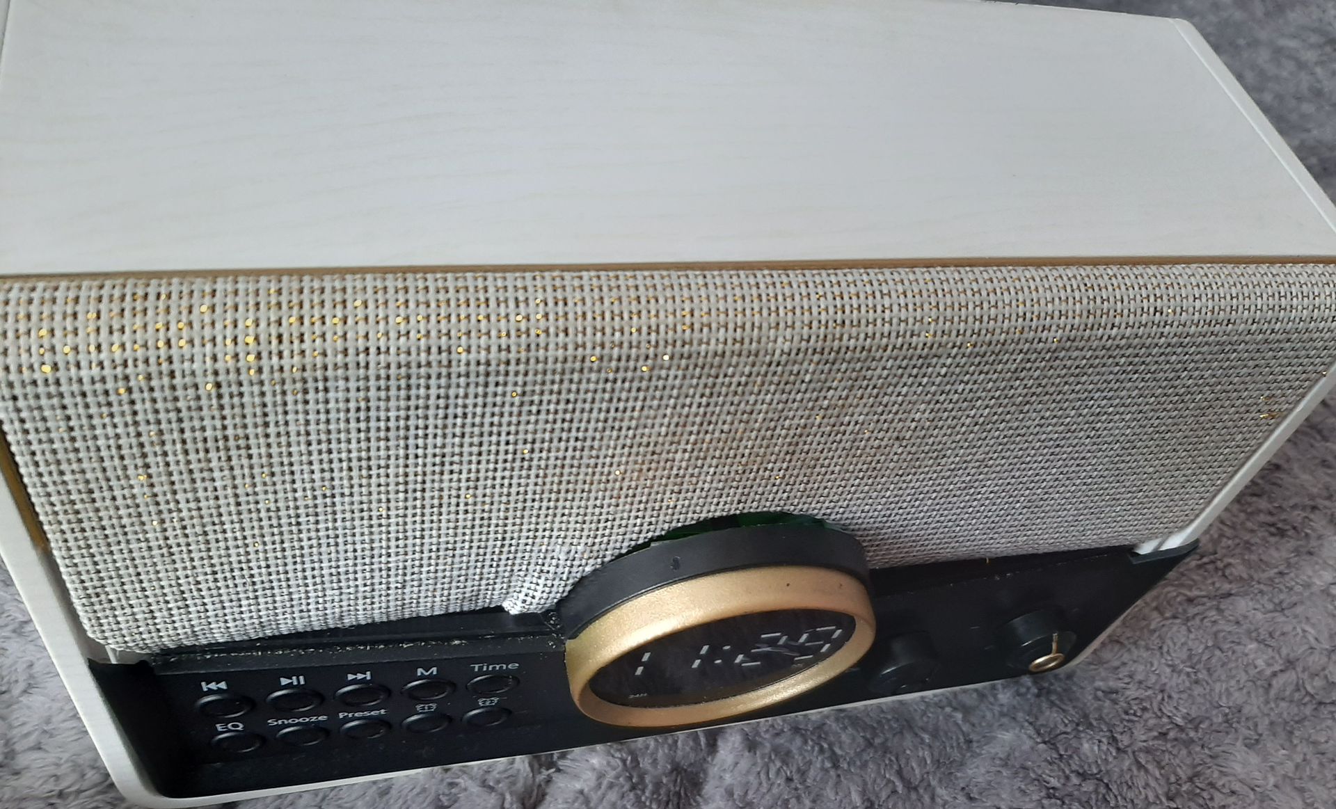

Szerintem ez ugyanolyan műanyag reteszekkel van összepattintva, mint például a laptopok házai. Megfelelő szerszámmal a résekbe be kell nyúlni, és megpróbálni óvatosan szétpattintani. Amennyiben tényleg ragasztva (is) van, úgy 80 fokra állított hőlégfúvóval (vagy egy erősebb hajszárítóval) át kell melegíteni.

(#) KBal76 válasza IvánGábor hozzászólására (») Júl 30, 2023 /
Erre komolyan kellett egy topikon nyitni? Hihetetlen hogy ez bárkinek önmagától megugorhatatlan feladat.
Dobd be a fagyasztóba 10 percre, és ameddig hül, keress egy kis kalapácsot. Ha meghült kiveszed, a mûanyag széleit elkzeded ütni, érzéssel de nem sajnálva. A rideg ragasztó el fog engedni. De ekkora berendezéseket nem szoktak ragasztani, az alján a lábai alatt, vagy a textilborítás alatt nincsenek csavarok?

(#) IvánGábor válasza KBal76 hozzászólására (») Júl 30, 2023 /
A "lábai" 4 kis köralakú csúszásgátló odaragasztva, textilborítás nincs, a lábak alatt semmi. A fagyasztóba beteszem, amint lesz hely...
(#) IvánGábor válasza pittti hozzászólására (») Júl 30, 2023 /
Sehol egy rés, amibe be lehetne nyúlni. Megpróbálom hajszárítóval.
A feszegetést a hangszóró-textilborítással kezdeném, a legtöbb "játék"-hangfalnál azt teszik utoljára fel, alatta a csavarok...
(#) mikrodigit hozzászólása Júl 30, 2023 /
A csatlakozók láthatóan nincsenek a hátlaphoz rögzítve, ebből én arra következtetek, hogy a hátlapnak kellene először lejönnie (ettől még rögzíthetik csavarok az előlap felől).
Én a hátlap illesztéseit próbálnám óvatosan egy éles késsel feszegetni körbe-körbe. Ha elválik, de mégsem jön ki, akkor kellene a másik oldalon csavarokat keresni.

(#) IvánGábor hozzászólása Júl 30, 2023 /
Hajszárítós melengetés után eddig jutottam. A sarkokon egyszerűen nem jutok túl.
Mi az a két kis lyuk a kimenetek mellett?
Most nekimegyek a szép textilborításnak, ahogy KBal76 javasolta.
Most a gombokkal akadtam el. A Dimmer-t könnyedén lecsavaroztam, de ennek a másiknak nem látom a nyitját. Ezt hogy szedjem le?
Sikerült elől megnyitni, ez volt az egyetlen lehetőség. Elképesztő, hogy ehhez nincsenek egyszerű csavarok.
Már amikor kinyitottam, működött rendesen, semmit nem kellett vele csinálni, csak visszanyomkodni mindent a helyére, ez viszont nem ment. Most működik, de nagyon ronda. A hangszórók körüli díszléc is eltört.
Köszönöm a segítséget, és megírom a véleményemet a gyártónak, hogy miattuk kellett széttúrnom az egész készüléket.

(#) Suba53 válasza IvánGábor hozzászólására (») Júl 30, 2023 /
Nagyon úgy néz ki, hogy van ott egy beletört henger alakú fekete rész. Ezt vagy csavar tartja a túloldalról, vagy bele volt szorulva, azért tört el.
Azt ki tudod szedni valahogy? Lehet hogy amiatt nem tudod rendesen felrakni az elejét.
A nyitogatás fotón látszik, hogy jó irányban indultál, a hátlapot kellett volna lepattintani.

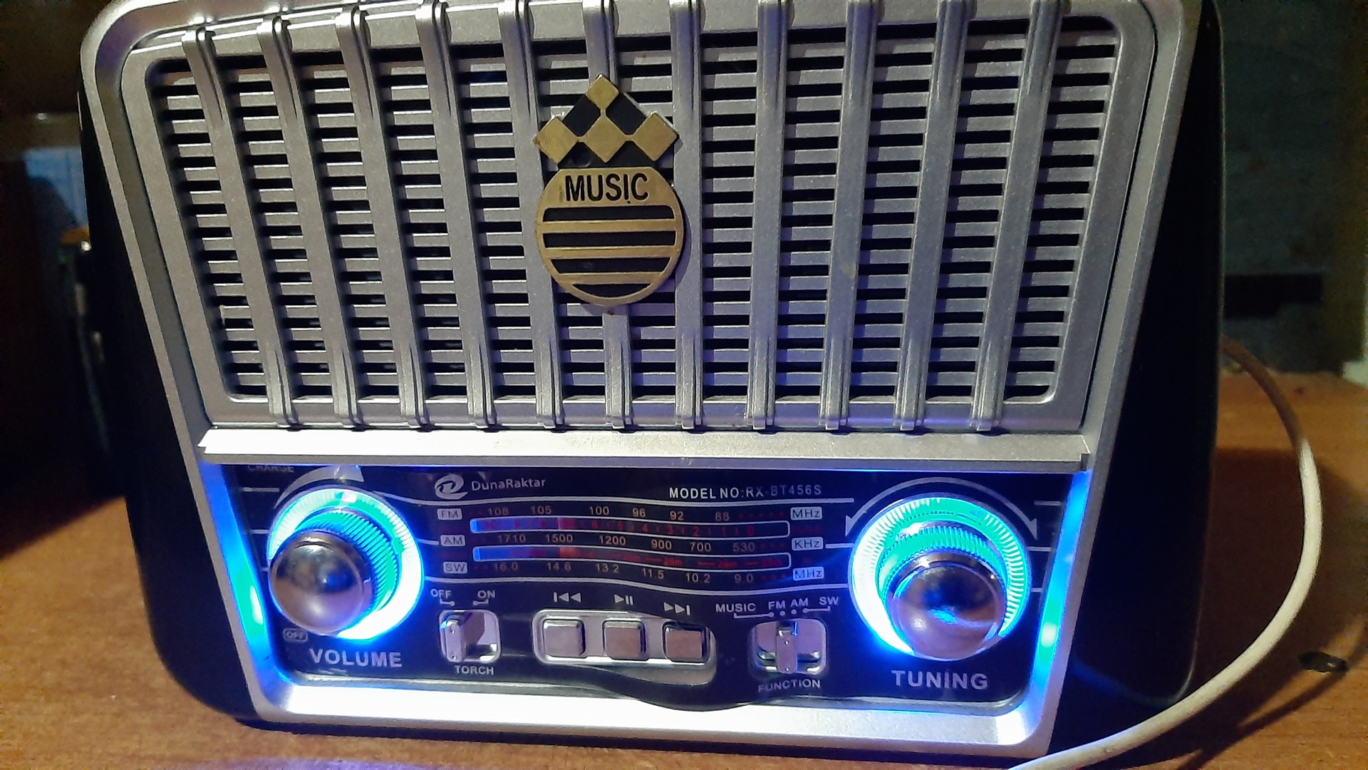

Vannak ezek a kínai blutooth-napelem satöbbi rádiók (az egyiket mutattam is a "vásárlás" topikban).
Látok egy 474-es ellenállást az egyenirányító előtt, és egy 5V-os zener-t az egyenirányítás után (ami a fényképen ki van forrasztva félig. Amiatt volt zárlat).
Mendenesetre én mindkettőből kiiktattam a hálózati csatlakozást is, nemcsak a zárlatos zenert, amúgy is onnan eredt a bajuk, külső 5,5V-os tápról életre is keltek ezután.
Értem én, hogy műa házas, alapból nem ráz, de hát van több bemenet (usb is), és még egy 4Vout is.
Láttam én már Sokol-t, ahol ugyancsak nincs a töltő elválasztva -de mégiscsak fura ez nekem.

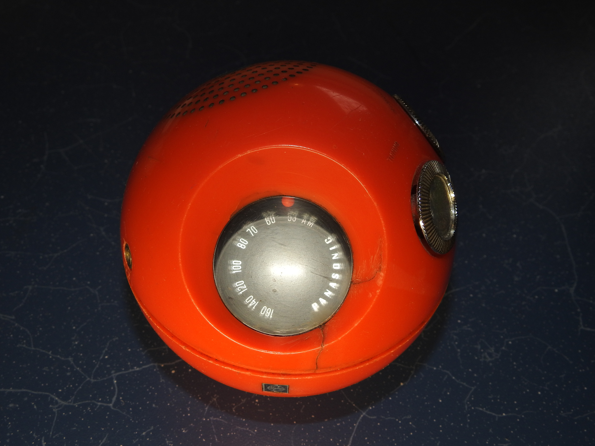

Sziasztok, Szomszéd bácsi hozott egy kis hordozható rádiót, hogy nem működik csak susog. Nem tudja mi lelte, leeshetett valakinek,.. nem tudja..., de azt mondja ez már vagy 50 éves rádió.
Gondolom magamba jóvan papi, annyi biztos. Egy Panasonic Panapet 70. Hirtelen ránézésre valami ganyi kis gömb rádió, de jobban megnézve, látni hogy régies a külseje, és a hangoláson sem a szokásos FM cirka 86-108 MHz van megadva. Eleve gondoltam hogy vegyen másik kisrádiót apróért, de azért belenézek, hátha. A belseje nagy meglepetés volt, látni hogy egy nagyon kezdetleges rádió, a kezdeti első tranzisztoros rádiók között lehetett. ÉS bizony a 70es években gyártották, tehát igaza volt apónak, ez egy jó 50 éves rádió.
De lehet ezzel egyáltalán mai FM sugárzást fogni?
Azt mondta hogy szerette ezt a rádiót, láncon csüng, felakasztotta kertbe a fára, és dolgozgatott... Hogy ezt most 30évre visszamenőleg mondta, amikor még fogni lehetett vele valamit, vagy mostanra, azt nem tudom.
Szlovákiában, közel ukran határhoz lakom, keservesen befog pár ukran adót.
Nincs is baja a rádiónak, csak régi súgárzást fogna be, vagy tényleg ezen hallgatta apó a dankó rádiót?

A Panapet R-70 "gömb" valóban a '70-es évek eleje, és csak középhullámú AM vételre alkalmas, ~530-1600 kHz között. A Dankót hallgathatta a bácsi, felétek Miskolcról az 1116, Nyíregyházáról az 1251 kHz-en, de csak 5-21-ig. A Kossuth is mindössze 4.55 és 22.30 között sugároz az 540 kHz-en. Nem egy bonyolult készülék, ha leeshetett, keress mechanikai hibát: leszakadt vezeték, ferrit, kilazult alkatrész, stb., de először egy elem cserét próbálnék, illetve a fenti időkben hallgatóznám meg.

(#) jdani válasza Szikravadasz hozzászólására (») Okt 14, 2023 /
Emlékszek, múlt éven még mint voltunk, ő is, és hallottam hogy ,,bömbölteti,, a talán Dankó rádiót, mert ezek a tipikus nagyon régi zenék mentek.
Nekem is először a ferrit jutott eszembe, eltört-kilazult, de nem, stabil. Átforrasztottam minden forrasztás, de ugyanaz. Ha az ukránok belebeszélnek, csak működik akkor, csak befog valamit.
Nem lehet hogy megszűnt a sugárzás, illetve már gyengébb, és nem jut el idáig?
Meg próbálom közel akkor 120 hoz tekergetni.
Tettem új aksit bele, 120korul tekergettem, Pataki zenélt nekem benne. Közbe visszaemlékeztem a bácsi szavaira, konkrétan azt mondta hogy pukkadozik, kattog a rádió, nem is susog.
És tényleg. Nem a vétellel van a gond, mert még ha gyengébben susogva is szólt talán a Dankó radió, de mintha egy helikopter hangja is benne lenne.
Na ez mitől lehet?
A hozzászólás módosítva: Okt 14, 2023
(#) kadarist válasza jdani hozzászólására (») Okt 14, 2023 /
Szia! A hidegítő elektrolitkondenzátorokat cseréld.
(#) jdani válasza kadarist hozzászólására (») Okt 14, 2023 /
Nem tudom melyik az, de nincs benne sok, kicserélem mindet.
Gyakorlatilag az összes annak számít, kivéve a hangfrekvenciás csatolókat.
3 elkó volt benne, cseréltem, helikopter nem szállt ki belőle..
Ha a pukkadozást egy alkatrész hibája okozza, akkor bármit hallgatok rajta, mindig kellene csinálnia, nem?
Befogtam vele más adót, még ha gyenge jellel is, enyhén susogva, de nincs benne a pukkadozó hang.
Lehet a környéken egy ideje valami zavarja már, és nem tudja azt a sávot rendesen befogni...?
Nálam például búgással jönnek a középhullámú adók. Most már annyi zavaró forrás jele keveredhet ki különféle frekvencákra, hogy már semmin sem csodálkozom.
Voltam ma Zemplénagárd közelébe, 40km közelebb Nyíregyházához mint otthonról, vittem magammal a kis rádiót.
Érdekes, hogy max hangon is, elég halk volt a rádió ahoz viszonyítva hogy otthon max hangon mit zenélt, de kattogas nélkül ment a Dankó radió. Tehát a rádiónak semmi baja, csak 50 éves, elavult.
