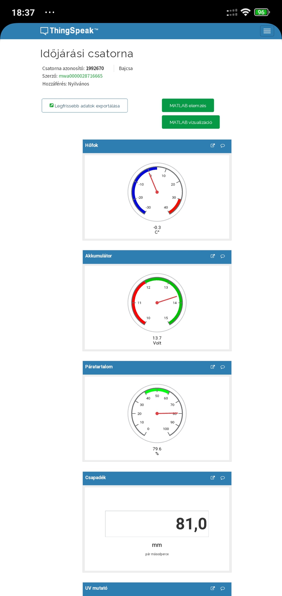

(#) Kastler válasza antikzsolt hozzászólására (») Dec 4, 2023 /
„Az ardus hőmérőnek az adatait szeretném látni egy böngészőn keresztül.”
Akkor is láthatod az adatokat ha feltöltöd például a ThingSpeak-re.

(#) Kastler válasza Kastler hozzászólására (») Dec 4, 2023 /
ThingSpeak-en láthatod bárhol az adataid.

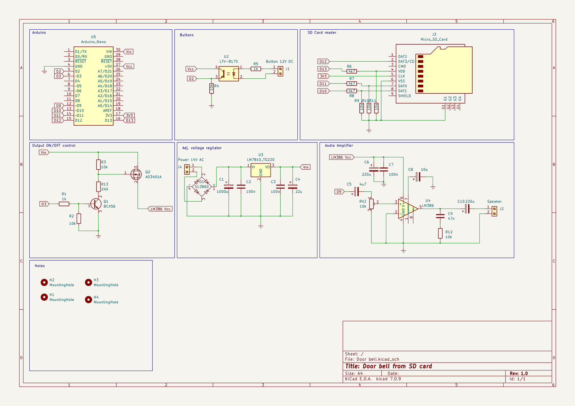

(#) Laslie hozzászólása Dec 11, 2023 /
Szeretnék készíteni egy csengőt. (Tudom, hogy lehet kapni, de az nem olyan, mert ebben ugye ott a hobbi meg a kihívás. )
Szóval a kapcsolás a következő:
- Arduino Nano
- SD kártya
- nyomógomb
- FET az LM386 táp kapcsolásához
- LM386-ra épülő erősítő
(Mellékelem a kapcsolási rajzot)
A programot sikerült összeraknom (természetesen nem magam találtam ki. Google a barátom. )
Működik is, ha megnyomom a gombot, akkor lejátssza a wav fájlt. Eddig jó, de szeretném úgy módosítani a programot, hogy az Ardu-t szeretném elaltatni, majd ha a nyomógombot megnyomom, akkor feléledve játssza le a wav fájlt, majd ha vége, akkor ismét menjen aludni.
Na itt kezdődik a problémám. A kódot módosítva el is megy alvásba a CPU, majd a gomb megnyomására csak zúgást lehet hallani a hangszóróból.
Végig próbáltam már egy csomó példakódot, természetesen a doksit is elolvastam, és abból is próbáltam információt szerezni, de a helyzet nem változott.
A kérdésem az lenne, hogy miként tudnám a CPU-t elaltatni, majd a gomb megnyomására lejátszani a wav fájlt? Ebben kérnék segítséget. Előre is köszönöm.
Íme a működő kód:
  1. #include <SPI.h>
  2. #include <SD.h>
  3. #include "TMRpcm.h"
  4.
  5. const int chipSelect = 10;
  6. const int buttonPin = 2;
  7. const int fetPin = 3;
  8. int buttonState = 0;
  9.
  10. TMRpcm tmrpcm;
  11. File root;
  12.
  13. void initSDCard() {
  14.   while (!Serial);
  15.     Serial.print("Initializing SD card...");
  16.
  17.   if (!SD.begin(chipSelect)) {
  18.     Serial.println("initialization failed. Things to check:");
  19.     Serial.println("1. is a card inserted?");
  20.     Serial.println("2. is your wiring correct?");
  21.     Serial.println("3. did you change the chipSelect pin to match your shield or module?");
  22.     Serial.println("Note: press reset or reopen this serial monitor after fixing your issue!");
  23.     while (true);
  24.   }
  25.
  26.   Serial.println("initialization done.");
  27.   root = SD.open("/");
  28.   tmrpcm.speakerPin = 9;
  29.   tmrpcm.setVolume(5);
  30.   tmrpcm.quality(1);
  31. }
  32.
  33. void setup() {
  34.   Serial.begin(9600);
  35.   initSDCard();
  36.   pinMode(buttonPin, INPUT);
  37.   pinMode(fetPin, OUTPUT);
  38.   digitalWrite(fetPin, LOW);
  39. }
  40.
  41. void loop() {
  42.   buttonState = digitalRead(buttonPin);
  43.   if (buttonState == HIGH) {
  44.     digitalWrite(fetPin, HIGH);
  45.     tmrpcm.play("DINGDONG.WAV");
  46.     digitalWrite(fetPin, LOW);
  47.   }
  48. }
A hozzászólás módosítva: Dec 11, 2023
(#) asch válasza Laslie hozzászólására (») Dec 12, 2023 /
„Na itt kezdődik a problémám. A kódot módosítva el is megy alvásba a CPU, majd a gomb megnyomására csak zúgást lehet hallani a hangszóróból.”
De pontosan mit csináltál? Azt is beírhatnád, úgy könnyebb lenne tippelni.
Amit csinálni kell:
* Beállítani egy interruptot arra, ha a bemeneti pinen változás van. Azért kell ez, mert interruptra tud felkelni a processzor.
* Az interruptnak kell csinálni egy handlert, ami viszont üres lehet, mert a pint továbbra is pollozással kezeljük. (Lásd adatlap: a pin change interrupt úgy tudom, hogy az IRQ lefutáskor magától törlődik, tehát nem kell törölni sem.)
* A loop-ban a buttonState if-nek kell egy else ágat csinálni, és ott kell alvó állapotba menni.
* Lehetséges, hogy az SD kezelésnek van valami állapota, amit alvás közben elfelejt a rendszer? Elvileg nem kellene, hogy legyen, de azért a biztonság kedvéért megpróbálnám, hogy az SD-t újrainicializálom minden lejátszáskor. (Azt mondod, hogy hang jön, csak zene helyett zaj: azt gondolná az ember, hogy az SD kártya olvasással van baj. Az eredeti mintából bármi felismerhető? A hang hossza egyezik?)

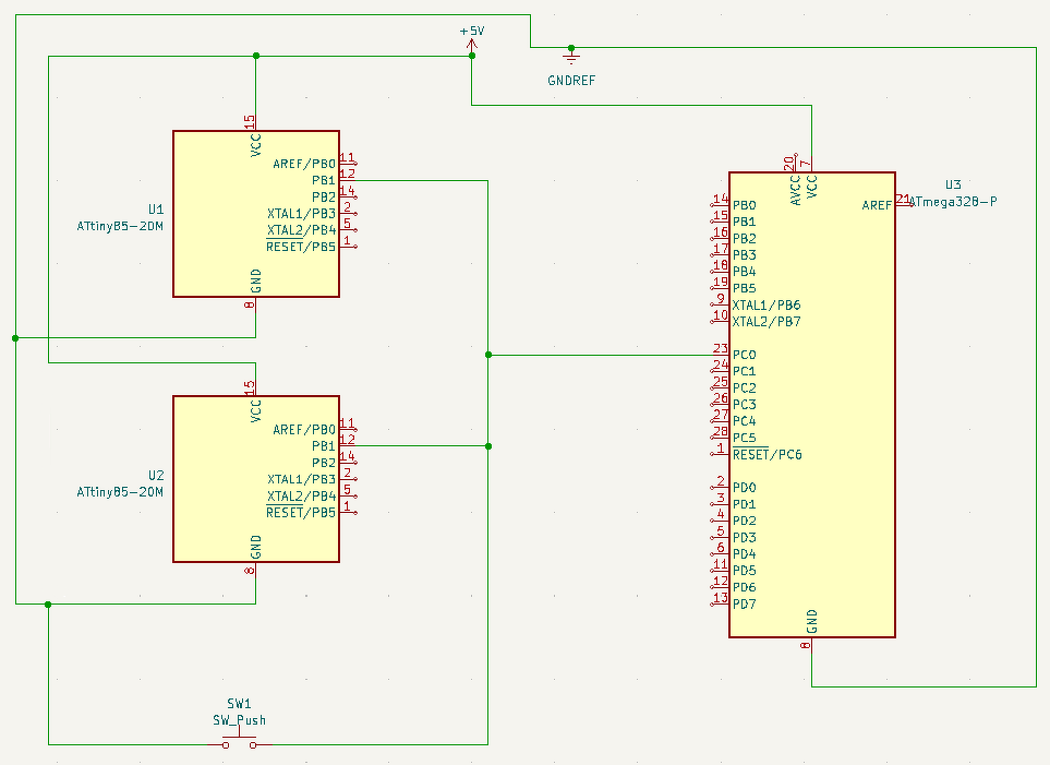

Olyat csinálhatok, hogy több mcu input lábát összekötöm és egy nyomógombbal vezérlem őket? A pull-up ellenállás mindben be van állítva.
A hozzászólás módosítva: Dec 12, 2023
(#) Bakman válasza Vacok hozzászólására (») Dec 12, 2023 /
Igen, csinálhatsz. Jobb, ha ellenállással (1 kΩ) felhúzod a bemeneteket tápfeszültségre és a nyomógomb a GND-re húzza le a lábakat.
(#) Lamprologus válasza Vacok hozzászólására (») Dec 12, 2023 /
Esetleg a fejlesztés idejére én raknék a bemenetekre soros ellenállást, nehogy valamelyik véletlenül kimenetnek legyen programozva, és H szintet adjon ki, amikor a nyomógomb épp testet ad.
