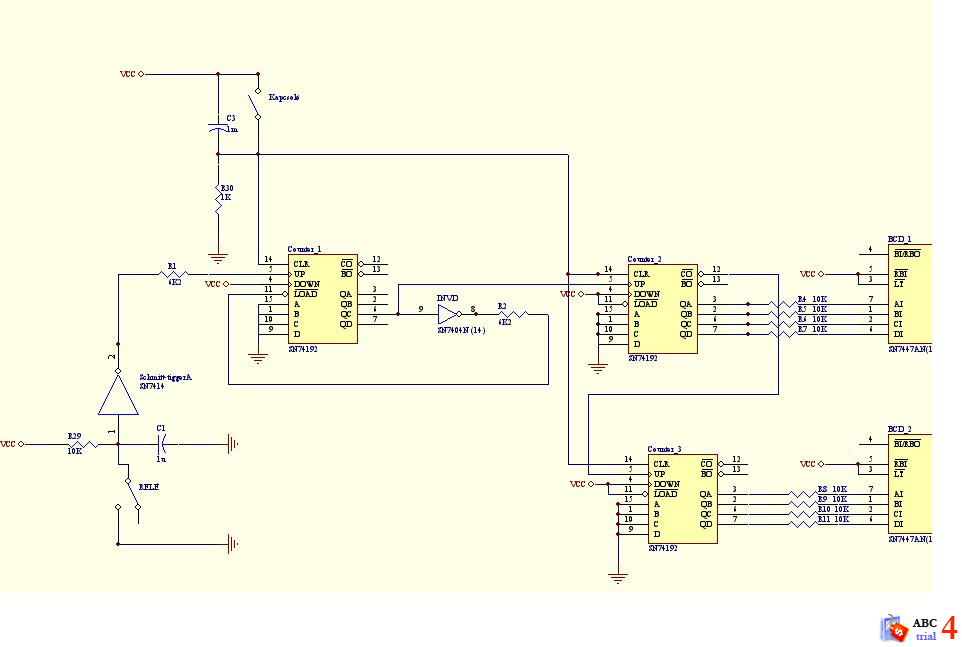

(#) proli007 válasza sziszkaRE hozzászólására (») Aug 3, 2008 /
- A háló, most tényleg nem zavar, de még így is elég rosszul látom a számokat. Egy fórumtárs ajánlására, már PNG-re konverálom a rajzot, így sokkal élesebb lett. (nem tudom ez nálad lehetséges-e)
- Egy bináris számláló, a kettő hatványai szerint számol. 1-2-4-8 tehát a frekvenciát, mindig felezi. Itt valószinüleg az a probléma, hogy az IC CLK bemnetén a tárolók előtt egy inverter van. Így az IC felfutó élre billen, míg a belső tárolók lefutóra. Ha invertálod a következő számláló bemnetét, akkor a problémának meg kellene szűnni. (Persze jó így is ahogy van)
- A kapcsolással már csak az a gondom, hogy tápfeszültség bekepcsolásakor nincs "reset" jel. Azaz bekapcsoláskor, a számlálók elvileg tetszőleges állapotot vehetnek fel. Vagy is, nem biztos, hogy az első osztás 4 lesz, illetve a kijelző bekapcsoláskor nullát fog mutatni. (Előfordul, hogy a számlálók-tárolók úgy vannak kialakítva, hogy még is rendelkeznek alapállapottal. Pld. CD4013-nál, bekapcsolás után, Q kimenet mindig nulla, de sehol nincs deklarálva. A 191-et még/már nem használtam sehol.) Én a helyedben 192-őt használnék, az dekádikus számlánc, és Clear bemenete is van.

(#) sziszkaRE válasza proli007 hozzászólására (») Aug 3, 2008 /
Köszönöm ismételten a választ. A tanácsod megfogadom és 192-t fogok használni. Tinába berajzoltam 192-vel a kapcsolást tesztelésre de nem akar működni. Sőt ha csak egy sima 192-t rakok be és csak simán számoltatni akarok vele az sem. Én a bekötését a következő képen értelmeztem:
Bemenetek:Up-órajel,down-üresen/vagy föld, a,b,c,d-föld,Load-táp,clear-föld
Kimenetek:Co és Bo-üresen,Qa-Qd-ig kimenetek.
Az ic-ről amit tudok: Ez egy szinkron up/down BCD számláló(lehet 193-at kéne használni az bináris, bár azzal em akar működni).Ha előre akarok számolni up-ra, ha háta akkor értelemszerűen a downra kötöm a számlálandó órajelet vagy jelen esetben a relé változásait.A-B és Load funkciójuka tekintve megegyeznek a 191-el.Co előre számolásnál mikor eléri maximális értéket vált 1-re Bo pedig háta számlásnál. Nem érem miért nem akar működni a szimuláció. Proli007 -biztosan megint én vagyok a tájékozatlan- ezért, ismételten kérném a segítséged, hogy hogyan is kéne bekötni a 192-t. Válaszod előre is köszönöm.
Az adatlap szerint:
- Előre számláláskor, Load és Down bemeneteket magas szinten, míg CLR bemenetet alacsony szinten kell tartani. Alaphelyzetben az UP bemenet is magas szinten van, majd számláláskor lemegy, de majd csak, a felfutó élre fog számolni. (Vissza számlálásnál is ugyan ez a helyzet, csak Down-al lép és ott az UP bemenetnek kell magas szinten lenni.)
- A CLR magas szintjére nullázódik a számláló. Tápfesz megjelenésekor, ide egy "H" impulzus kell alaphelyzetbe állításhoz, azaz a törléshez.
- A LOAD alacsony szintjére, beíródik az ABCD adat, a Qabcd kimenetekre.
- A Carry és Borrow kimenetek alapban magas szinten vannak, és átvitelkor (amíg az UP/DOWN bemenet alacsony szinten van) képződik rajtuk egy alacsony szintű impulzus. (Alkalmazkodnak az UP/DOWN bemenetekhez) Előlre számlálásnál a Carry kimenetet kötjük, a következő számláló UP bemenetére.

(#) sziszkaRE válasza proli007 hozzászólására (») Aug 4, 2008 /
Köszönöm a segítséget. Berajzoltam így Tinába és tökéletesen működik. A kapcsolási rajzban ki is cseréltem a számlálókat 192-re, és a nullázást is megoldottam, valamint egy kapcsolót is beraktam, hogy kézzel is lehessen nullázni. Remélem most már tényleg minden jó. És mivel 191 helyett 192 őket használok, ezért a kapuzást is elhagytam (ahogy korábban javasoltad is)és az első számláló Co kimenetét kötöttem a másik számláló up bemenetére.Kapcsolási rajzot png formátumban csatoltam, remélem jobban látszik így.

(#) proli007 válasza sziszkaRE hozzászólására (») Aug 4, 2008 /
Sokkal jobban látszik!
A RESET áramkörbe, betennék egy 7414-es invertert (van belőle bőven és akkor persze a kondi/ellenállást is meg kell fordítani) Sokkal szebb, ha az RC tag egy schmittes bemenetre csatlakozik, és korrektebb, ha az inverter hajtja meg a három bemenetet.
Egyébként nem tudom mi a célod ezzel az áramkörrel, de én mivel csak előlre számlálsz, (mert ha visszafelé számlálnál, egy előre beállítható számtól akkor nem) szükségtelen az előre feltölthetős oda-vissza számláló áramkör. Én biztos valami CMOS használnék, pld. 4518-at és 4511-eket. De másik topikban (valami festékpuskához) már átrágtuk magunkat egy számlálón, ami MC14553 és MC14543 IC-vel készült. Ez három digites, és megoldja a kijelző multiplexálását is. Szerintem sokkal egyszerűbb, és talán még olcsóbb is. (Mikrocontrollert nem számítva)
Persze gyakorlásnak kitünő, amivel itt végig nyáladzunk.
