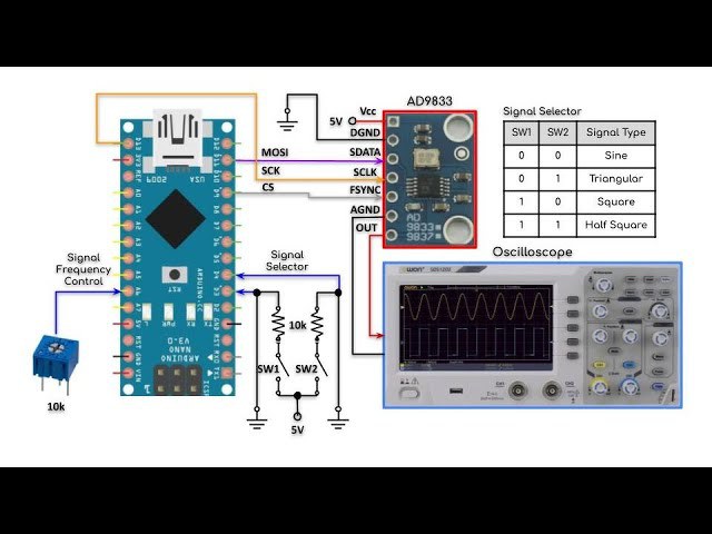

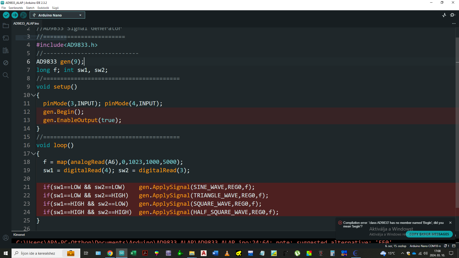

(#) Tambi hozzászólása Márc 10, 2024 /
Kedves Fórumtársak!
Az AD9833 mellékelt kódját nagyjából érteném, ha működne, de erről szó sincs...
Azon sorokat, melyekben a "gen.(stb.)" szerepel az "AD9833 gen(9);" kivételével "megpirosozza" (kép mellékelve).
Mi hiányzik nekije???

Köszönettel; Tambi.
(#) pipi válasza Tambi hozzászólására (») Márc 10, 2024 /
A lényeg ami nem látszik a képeden, a hibaüzenet, hogy mire-miért fúj a fordító ...
Lehet nem hozzávaló library-t használsz, hiába ugyanaz a neve, lehet tök más "belül"...

(#) Tambi válasza pipi hozzászólására (») Márc 10, 2024 /

Multiple libraries were found for "AD9833.h"
Used: C:\Users\APA-PC-Otthon\Documents\Arduino\libraries\AD9833
Not used: C:\Users\APA-PC-Otthon\Documents\Arduino\libraries\AD9833-Library-Arduino-master
exit status 1
Compilation error: 'class AD9833' has no member named 'Begin'; did you mean 'begin'?
99.99% hogy nem azt a AD9833 libraryt használod, amihez a forrásszöveg készült.
Köszi Pipi!
Hogyan találhatnám meg az "eredeti" könyvtárat?
Király vagy PIPI (így; csupa NAGYBETŰVEL)!!!
Két AD9833.h volt, egy 3k-s és egy 5k-s. A 3-ast letöröltem, az 5-öst meg beletettem az "AD9833_ALAP" mappába. Kiegészítettem Serial. print-el, és látom, hogy működik!!!
Reggelitől vacsoráig dolgoztam azon, amit te két perc alatt megfejtettél!
Gratulálok, és köszönöm szépen!
Derűs estét; Tambi. (nekem már van...)

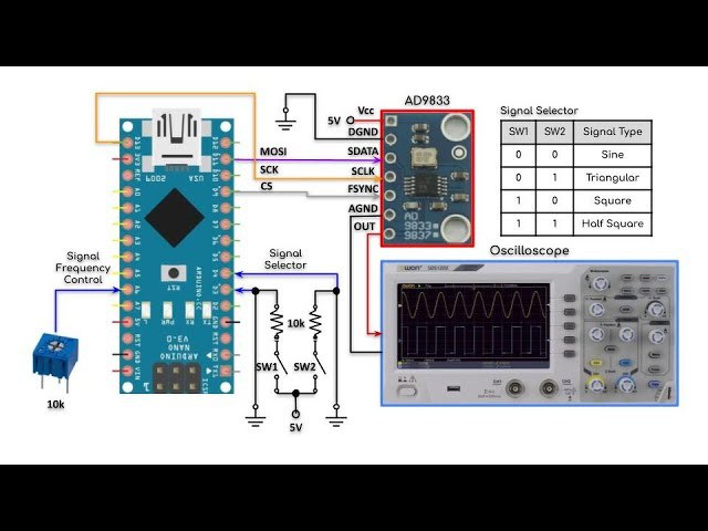

(#) Tambi hozzászólása Márc 13, 2024 /
AD9833
Megérkezett a várva várt kit (ad9833 1), de nem tudom a frekvenciát változtatni. A három vezérlőjelhez (SDATA, FSCLK, FSY) a kitnek 4 lába, és három, egybemosódó felirata van. A jelalakot tudom változtatni, de a frekvenciaváltoztatáshoz nem fogadja el az analogRead-et. Ha "f" helyére beírok egy konkrét számot, akkor annak pontosan a felével rezeg.

  7. AD9833 gen(9);
  8. float f; int sw1, sw2;
  9. //========================================
  10. void setup()
  11. {
  12.   pinMode(3,INPUT); pinMode(4,INPUT);
  13.   gen.Begin();
  14.   gen.EnableOutput(true);
  15. }
  16. //========================================
  17. void loop()
  18. {
  19.   f = map(analogRead(A0),0,1023,1000,5000);
  20.   sw1 = digitalRead(4); sw2 = digitalRead(3);
  21.
  22.   if(sw1==LOW && sw2==LOW)    gen.ApplySignal(SINE_WAVE,REG0,f);
  23.   if(sw1==LOW && sw2==HIGH)   gen.ApplySignal(TRIANGLE_WAVE,REG0,f);
  24.   if(sw1==HIGH && sw2==LOW)   gen.ApplySignal(SQUARE_WAVE,REG0,f);
  25.   if(sw1==HIGH && sw2==HIGH)  gen.ApplySignal(HALF_SQUARE_WAVE,REG0,f);
  26. }
vagy:
  1. #include <AD9833.h>     // Include the library
  2.
  3. #define FNC_PIN 10       // Can be any digital IO pin
  4.
  5. AD9833 gen(FNC_PIN);       // Defaults to 25MHz internal reference frequency
  6.
  7. void setup() {
  8.     gen.Begin();
  9.     gen.ApplySignal(TRIANGLE_WAVE,REG0,10000);
  10.     gen.EnableOutput(true);
  11. }
  12.
  13. void loop() {
  14. }
Ez utóbbi program teljesen független a beírt 10000-es frekvenciától, bármit írok 1600Hz körül rezeg...
A 4 érintkezőből melyik az a 3, amelyiket használni kellene?
Köszönettel; Tambi.
