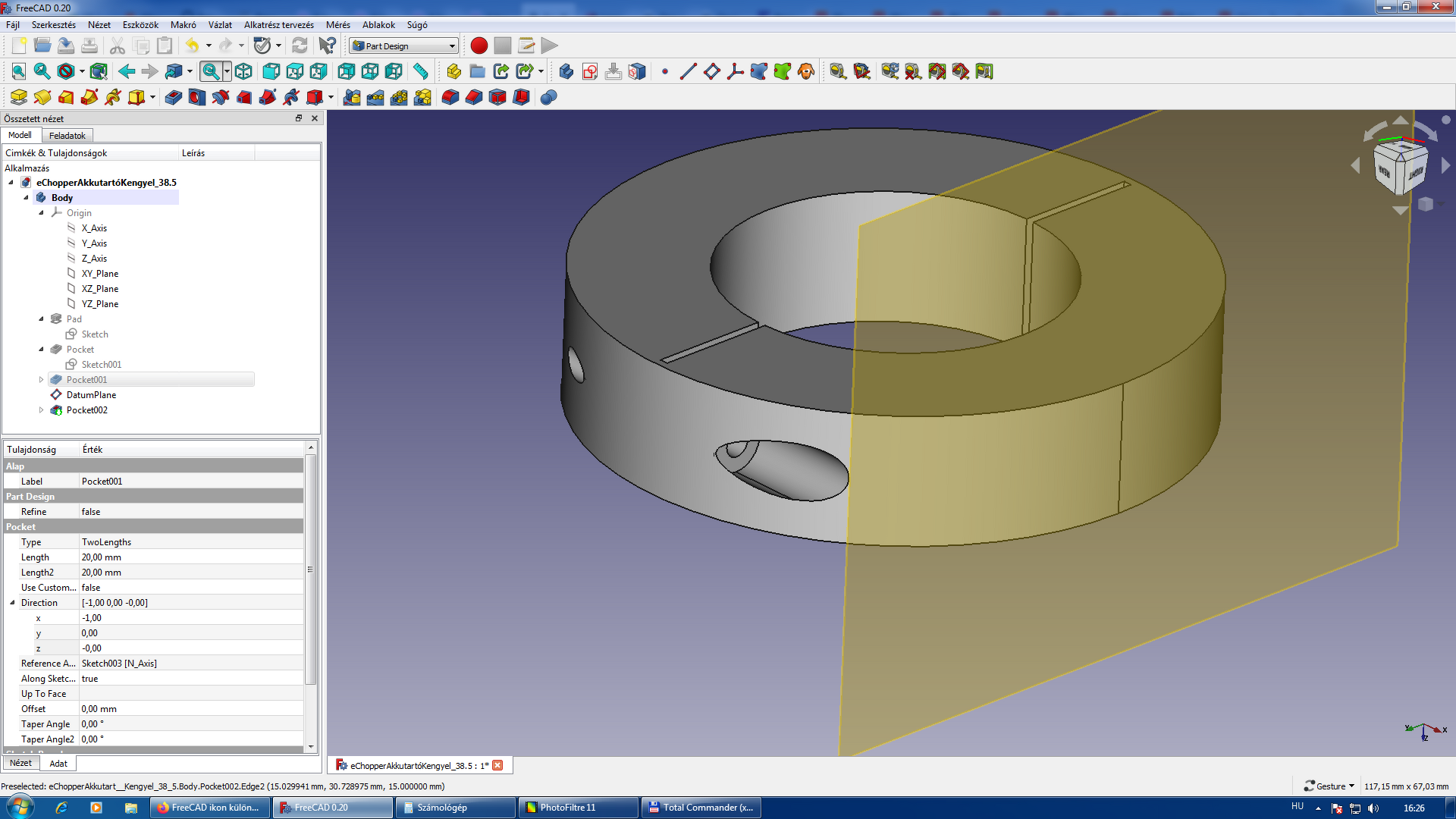

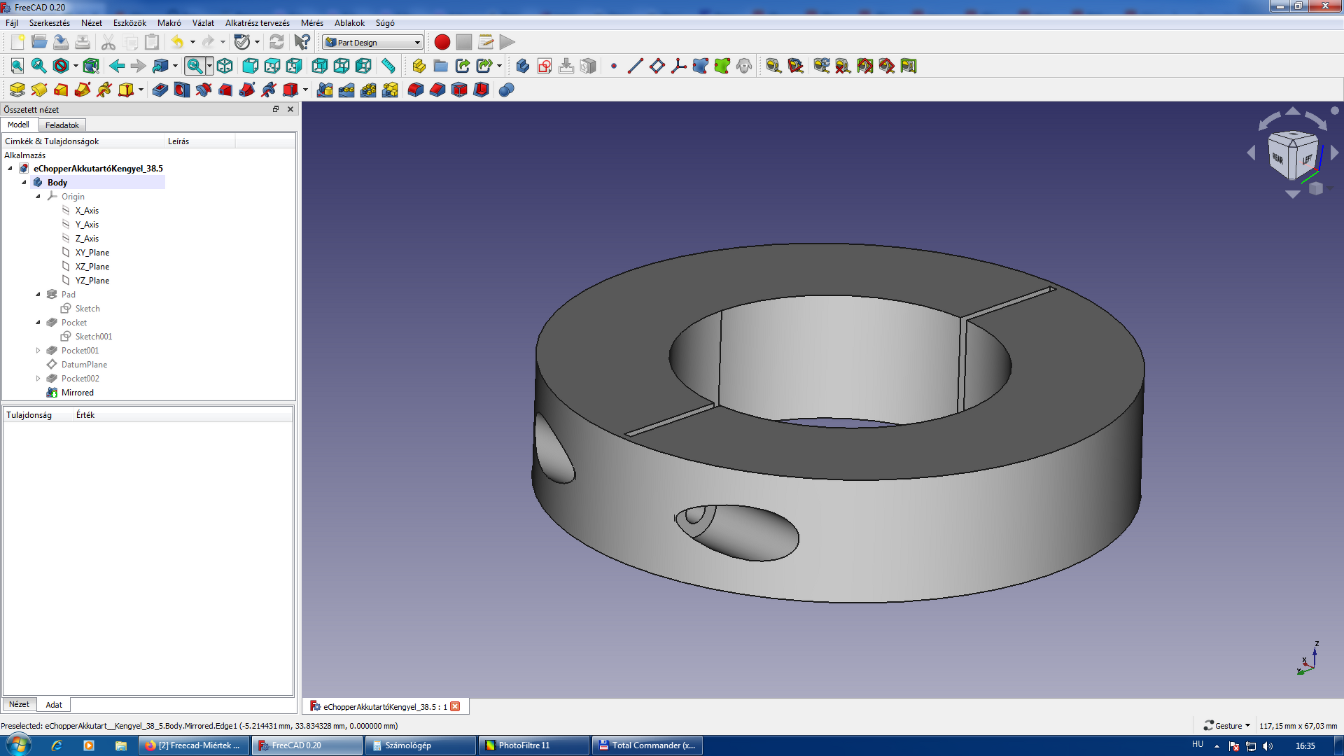

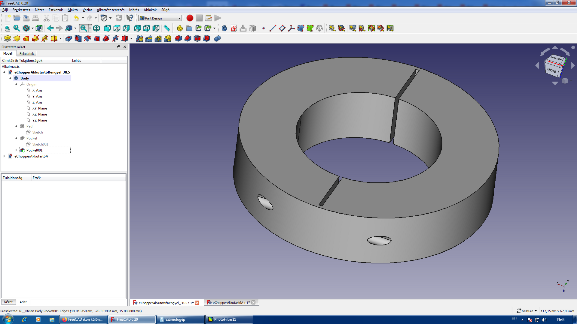

(#) Régi motoros hozzászólása Szo, 15:57 /
Csavar süllyeszték
Van e ötletetek, a képen látható alkatrészbe a furatnál a csavarfejnek a furatot hogyan lehet kibővíteni?
A tárgy két fél darab, a középső bemetszés mentén kell kettévágni, így lesz két fél kengyel.
Funkciója egy csőre ráillesztve a másik párjával össze kell csavarozni, így rögzíti fel a dobozt a csőre.
A jelenlegi furat méret 3mm, amin át kell menni egy normál facsavarnak, és a fejéhez kellene süllyeszték,
mert ugye a henger palástján az nem fekszik fel.
De a probléma, hogy süllyeszteni a PALÁST oldal felől kell, a sík oldal csatlakozik a rögzítendő dobozhoz.
Reggel óta ezen agyalok, hogy oldjam meg.
Ui.: Nyomtatás utáni fúrás nagyobb fúróval nem játszik.
A hozzászólás módosítva: Szo, 16:01
(#) Régi motoros válasza Régi motoros hozzászólására (») Szo, 16:34 /
Nehezen de meglett. Létre kell hozni egy úgy segédsíkot, azt eltolni a tárgy középpontjától a tárgy elé, arra rajzolni a két nagyobb furatot, és ezt a vázlatot már bele lehet süllyeszteni a tárgyba.
Ezt tükrözve a süllyesztés létre jön a másik oldalon is. Így megvan a két kengyel egy nyomtatással.
Ha kész, csak szét kell vágni középen, és van két kengyelem.
