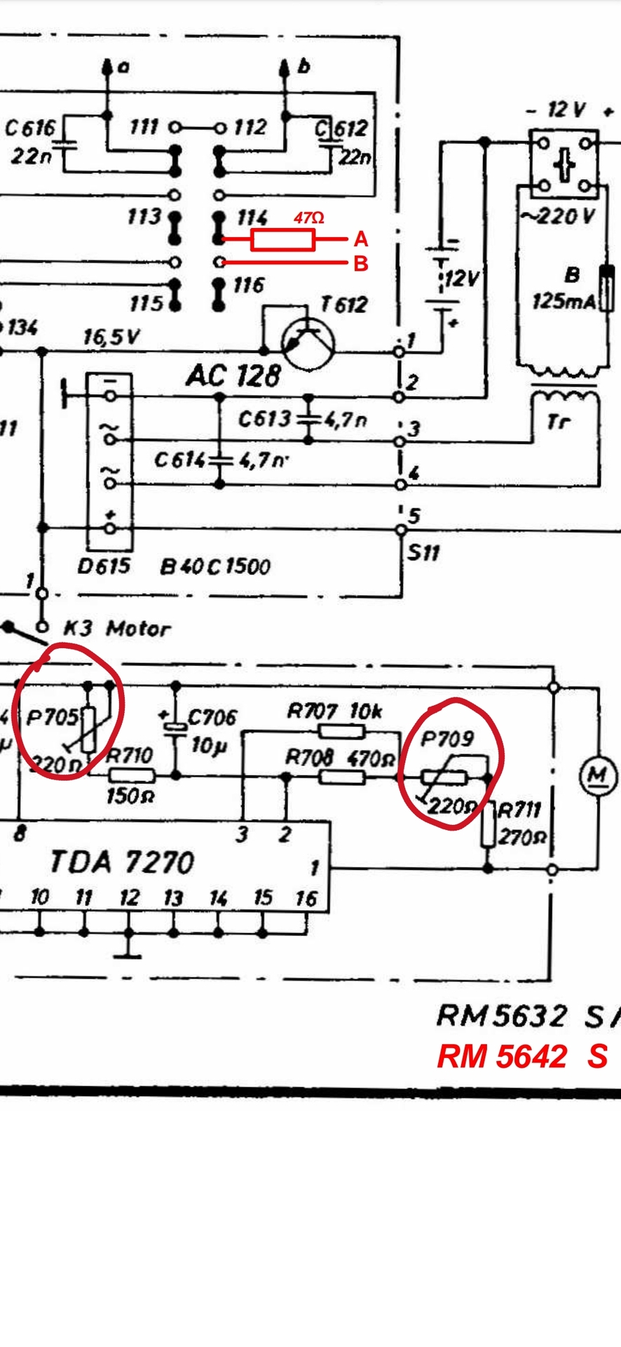

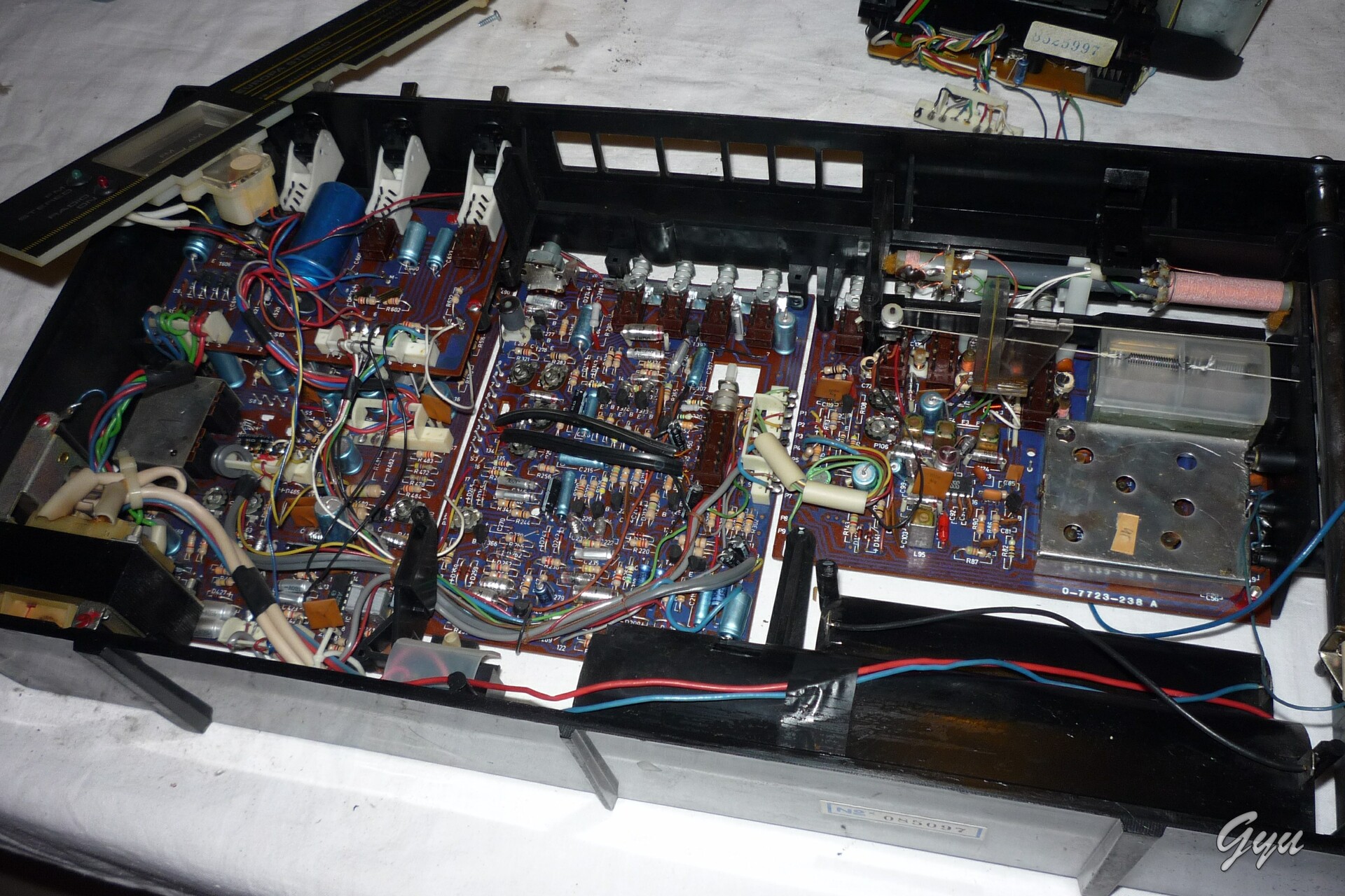

(#) mustang74 hozzászólása Márc 9, 2026 /
Motor sebesség beállítása
Üdvözletem a tagoknak!
Van egy ilyen rádiós magnóm ami tökéletesen működik csak a magnó tempója kicsit gyorsabb mint kéne lennie. Érdeklődnék hogy a rajzon bejelölt potmeterekkel vagy csak az egyikkel lehet -e állítani a sebességen? Valamint fizikálisan melyik panelen helyezkednek el, a magnót mennyire kell szét szedni hogy hozzá lehessen férni?
Köszönettel:
Nándi
A hozzászólás módosítva: Márc 9, 2026
(#) CHZ válasza mustang74 hozzászólására (») Márc 9, 2026 /
Szia, mind kettő befolyásolja a fordulatot, érdemes cserélni őket, rossz minőségűek. Panel mechanika bal oldalán található ha szemben vannak a gombok...
(#) mustang74 válasza CHZ hozzászólására (») Márc 9, 2026 /
Ez egy lopott kép a netről, még nem vagyok a magnó közelében.
Itt bal oldalt látok trimmereket , de a gombok felül vannak nem szemben, a fényképező szemszögéből.... Lehet én értelmezek rosszul
...bocs ha rabolom az idődet!

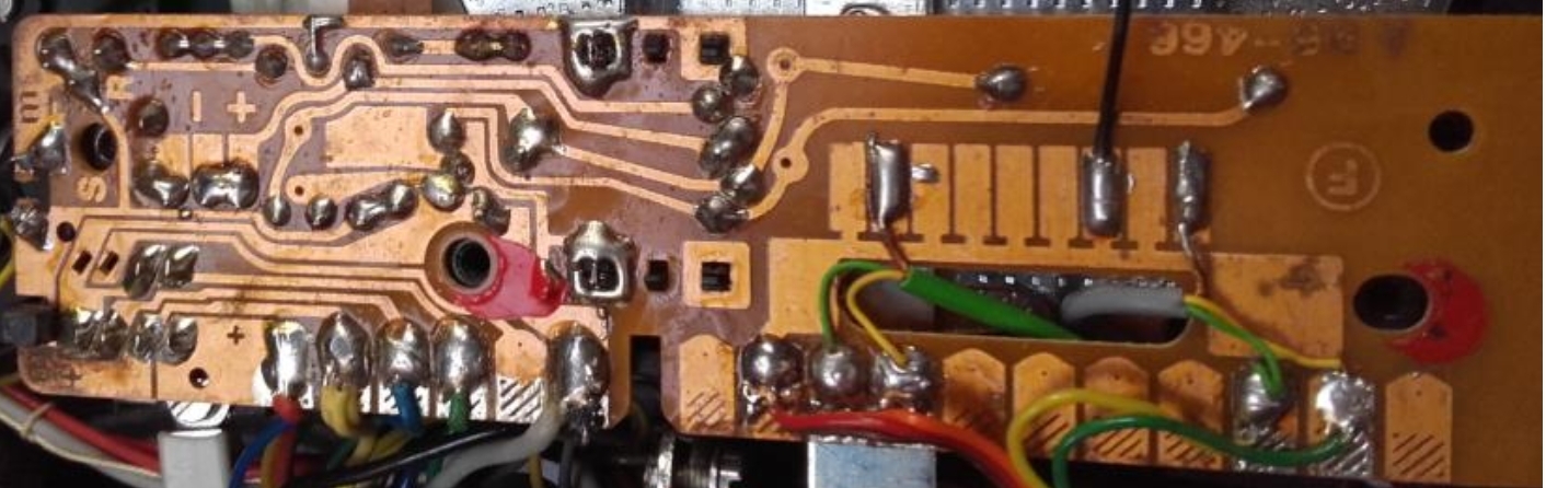

(#) Tomi94 válasza mustang74 hozzászólására (») Márc 9, 2026 /
A magnómechanikával együtt kijön az a kis panel, amin a két potméter található. A szétbontott magnós képen a legtetején látható picit, az a külön egység a mechanika a vezérlővel (pár fémnyelves kapcsoló meg ez a motorvezérlő van rajta).
Nem itt van!
Mechanikára szerelt kb 30mmx100mm kis panel felső végén van 2db trim...

(#) mustang74 hozzászólása Jún 10, 2026 /
Magnó mechanika érintkezői
Végre rá szántam magam a szíj cseréjére. A sebességet hiába próbáltam beállítani, az alacsonyabb sebesség nyávogást eredményezett. A szijat nagyon lazának ítéltem meg ezért nincs mese: cserélni kell. Nem elég hogy darabjaira kell szedni a mechanikát, az a kis elektronikus panel is meg viccelt az érintkezőivel. Az az érintkező sor amit a play gomb használ (egyszerűen fogalmazva) az tiszta sor. Viszont a mellette lévő vasoxid - krómdioxid érintkező nyugalmi helyzete nem tiszta. Hogyan kell állnia a helyére illesztve? Tud valaki egy fényképet csinálni róla? Már az összeszerelési fázisban vagyok, viszont szétszerelés előtt nem néztem meg....
(#) Gafly válasza mustang74 hozzászólására (») Jún 10, 2026 /
Szerintem ha ki van törve a kazettán a lyuk, akkor króm.
(#) mustang74 válasza Gafly hozzászólására (») Jún 12, 2026 /
Köszönöm! Szerencsére sikerült összerakni rendesen.
