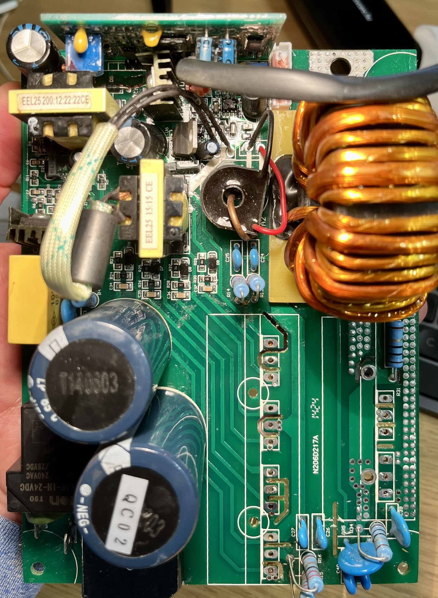

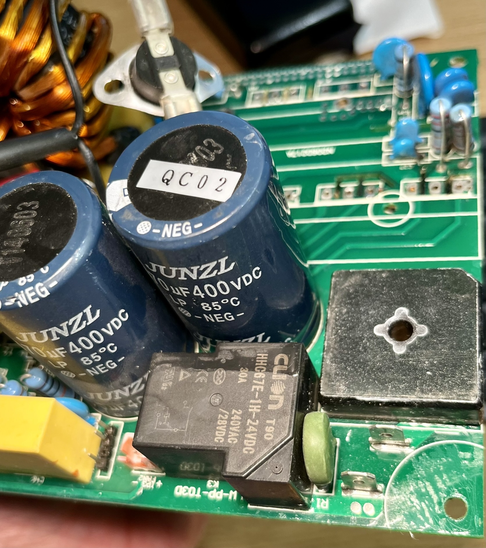

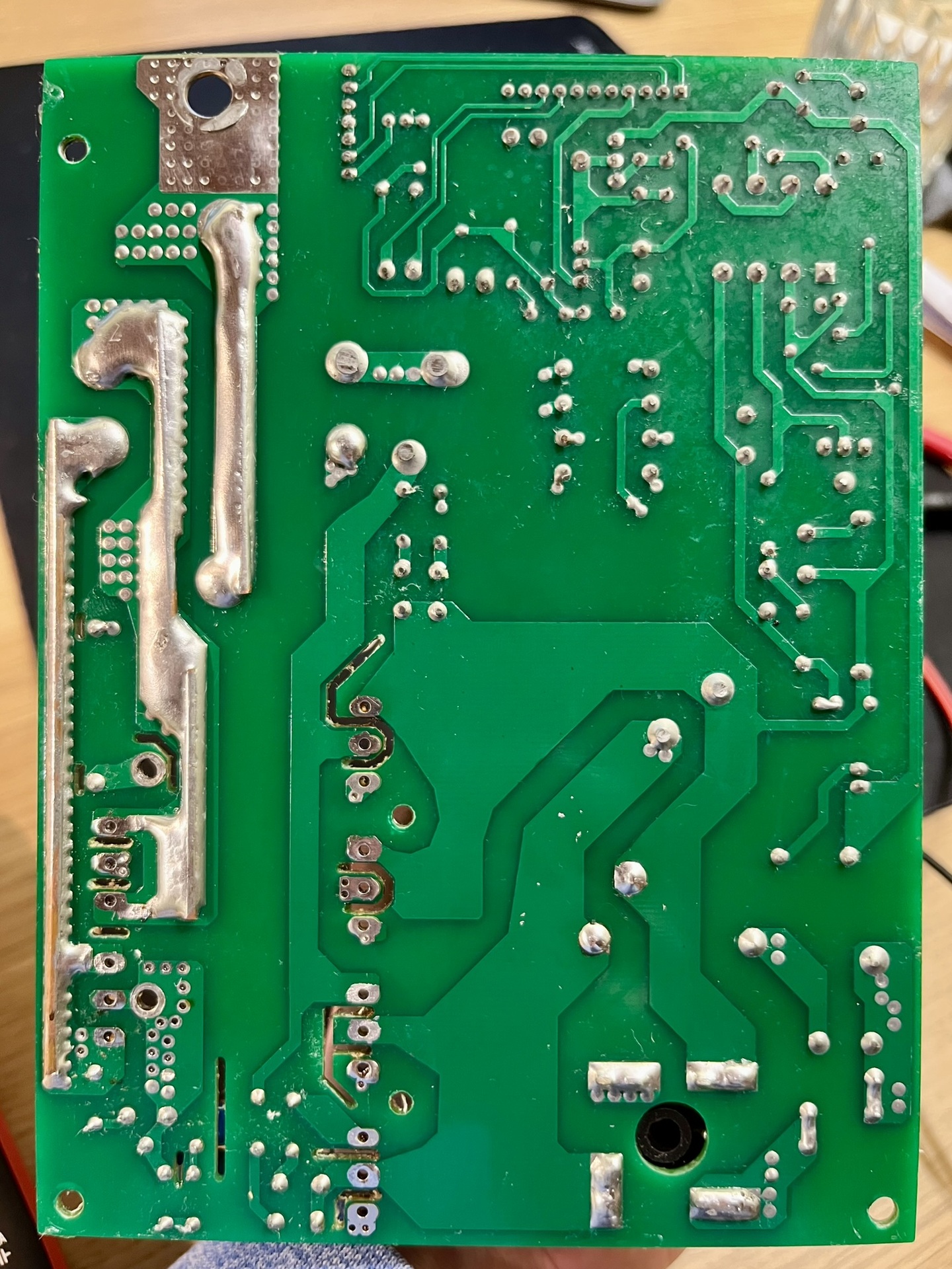

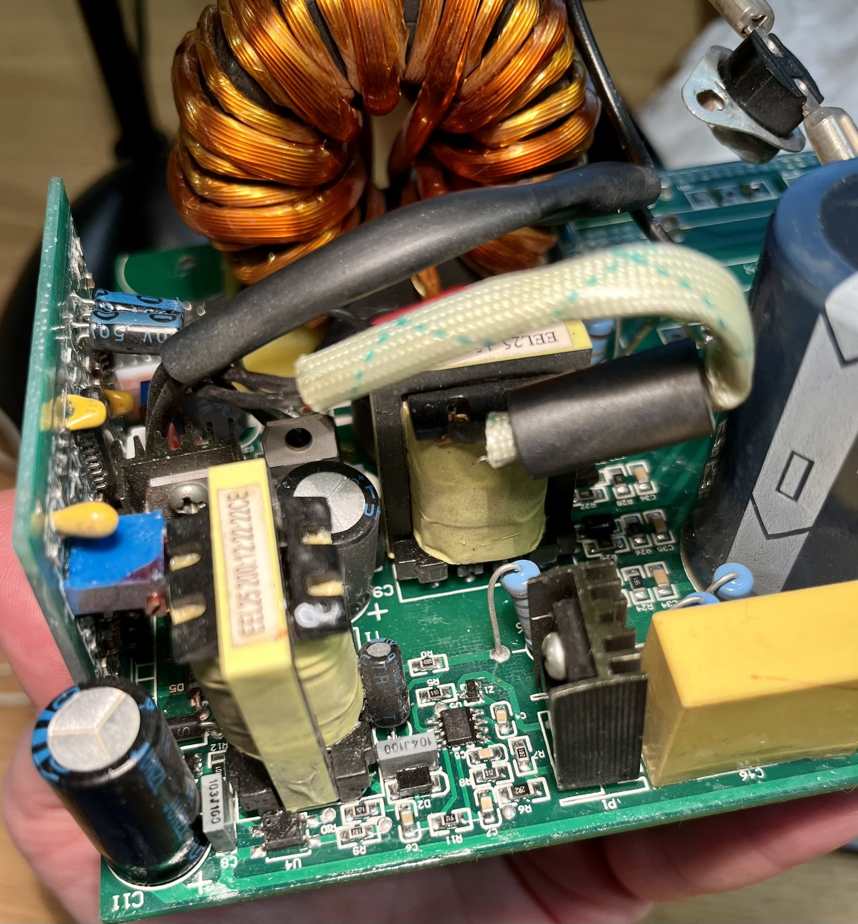

(#) troby válasza troby hozzászólására (») Márc 6, 2026 /

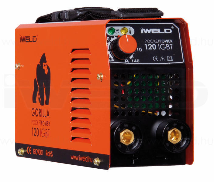

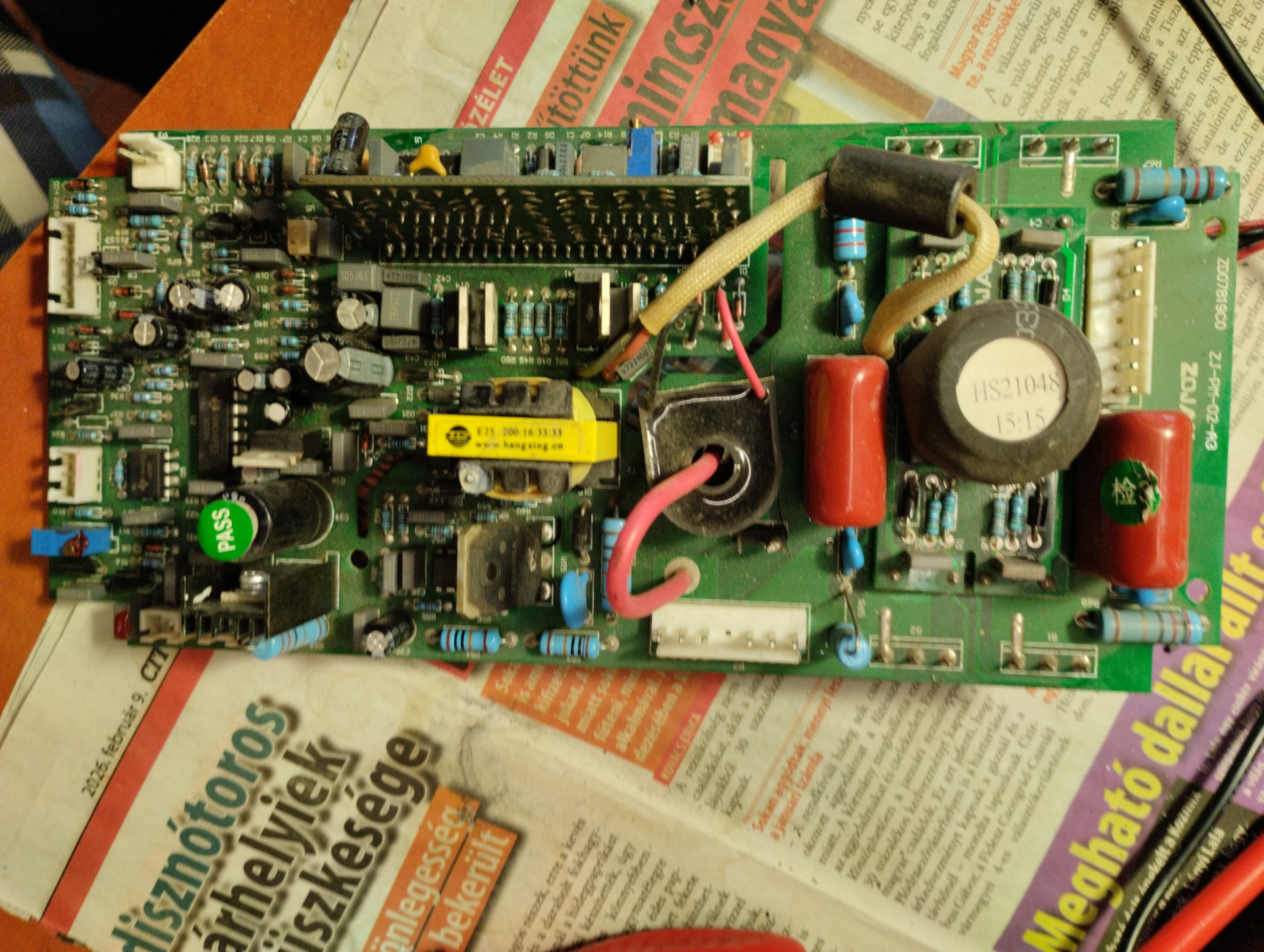

Kiforrasztottam a 4 IGBT-t és sajnos 2 hibás belőle, a kis tesztelő panelnál a led nem alszik el mint a másik kettőnél. Ezeket 4-esével érdemes cserélni vagy teljesen jó ha 2 hibásat helyettesítek csak? A kettő imeneti egyenirányító hibátlan.
Feltennék pár képet és egy korábbi hozzászólásból pár kapcsolást ami elvielg nagyon hasonlít a gorilla 120 hoz Kapcsolás 1 2 3
A kérdésem az lenne, hogy oszcilloszkóp nélkül lehetséges a diagnosztizálása? Multiméterem tud frekvenciát mérni, gondoltam sorba kötött izzóval addig eljutnék, hogy a segédtáp múködik-e.
(#) uniman válasza troby hozzászólására (») Márc 6, 2026 /
Oké...de mi a pontos típusa, mi van ráírva + az elejéről kép?
(#) troby válasza uniman hozzászólására (») Márc 6, 2026 /
Iweld Gorilla 120 IGBT, ez a régebbi széria nem LCD kijelzős.

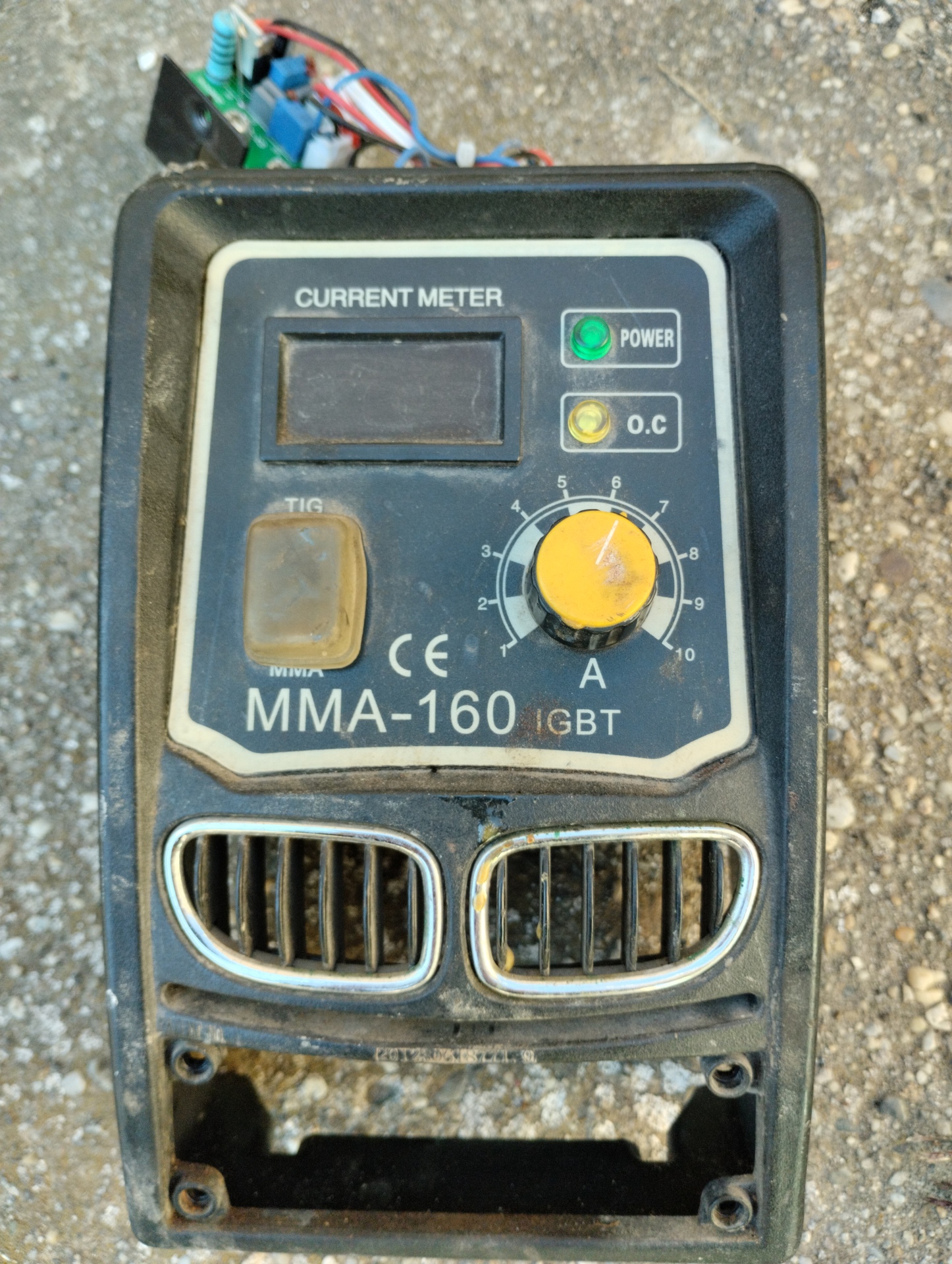

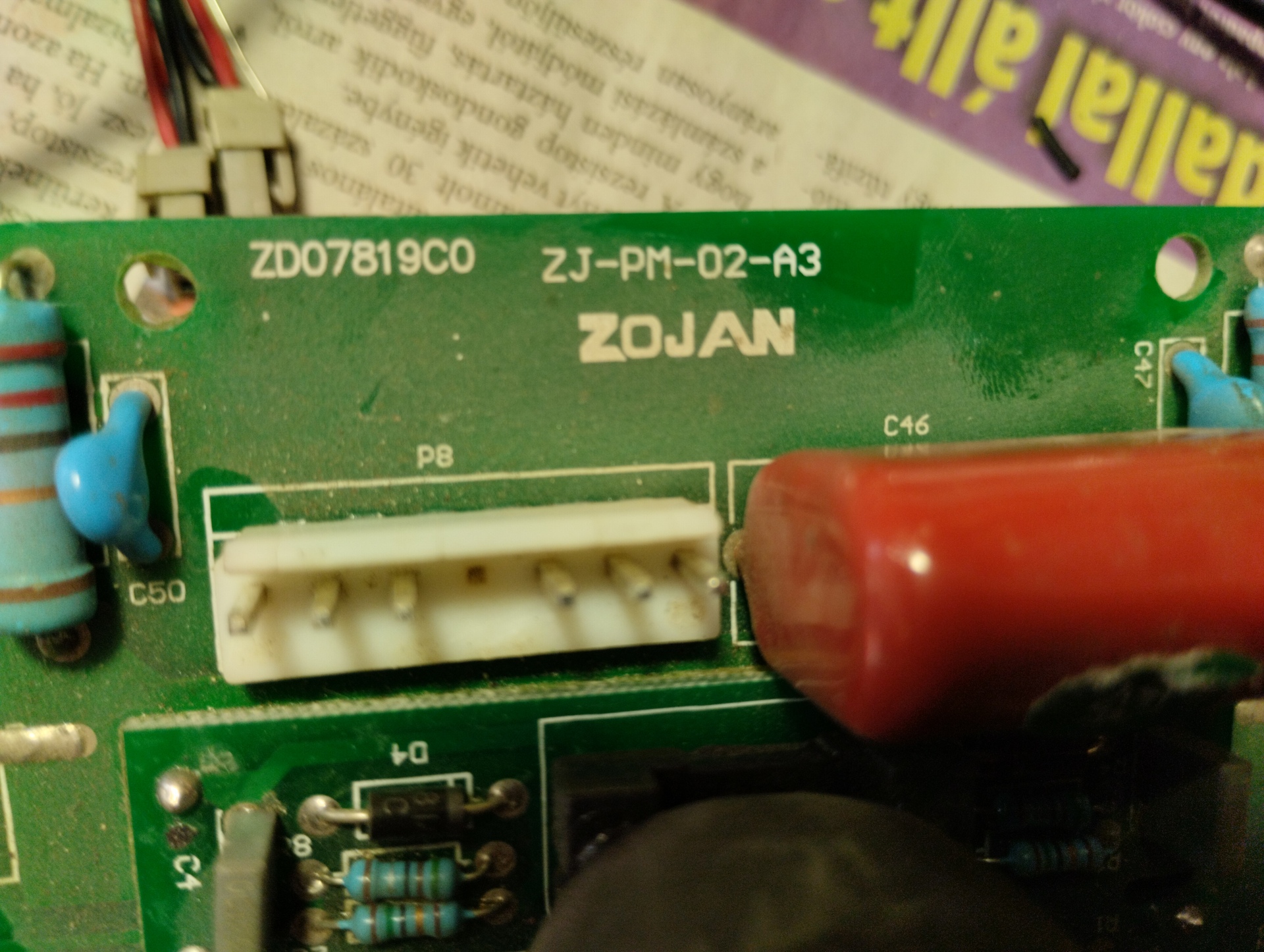

inverteres hegesztő javítás
Sziasztok! Valakinek nics véletlenül kapcsolási rajz a PANELECTRODE MMA160 MAX inverteres hegesztőhöz? Van benne egy táp ic amin egy kis m majd egy nagy P és 35 látható! Ez mi lehet? 6lábú smd! Köszi!
(#) moltam válasza medvegyg hozzászólására (») Jún 27, 2026 /
Helo.
LD7535
(#) mpisti válasza troby hozzászólására (») Jún 27, 2026 /
Mindig az összeset cserélni kell, és lehetőleg egy gyártótól és azonos szériából valókat kell belerakni.

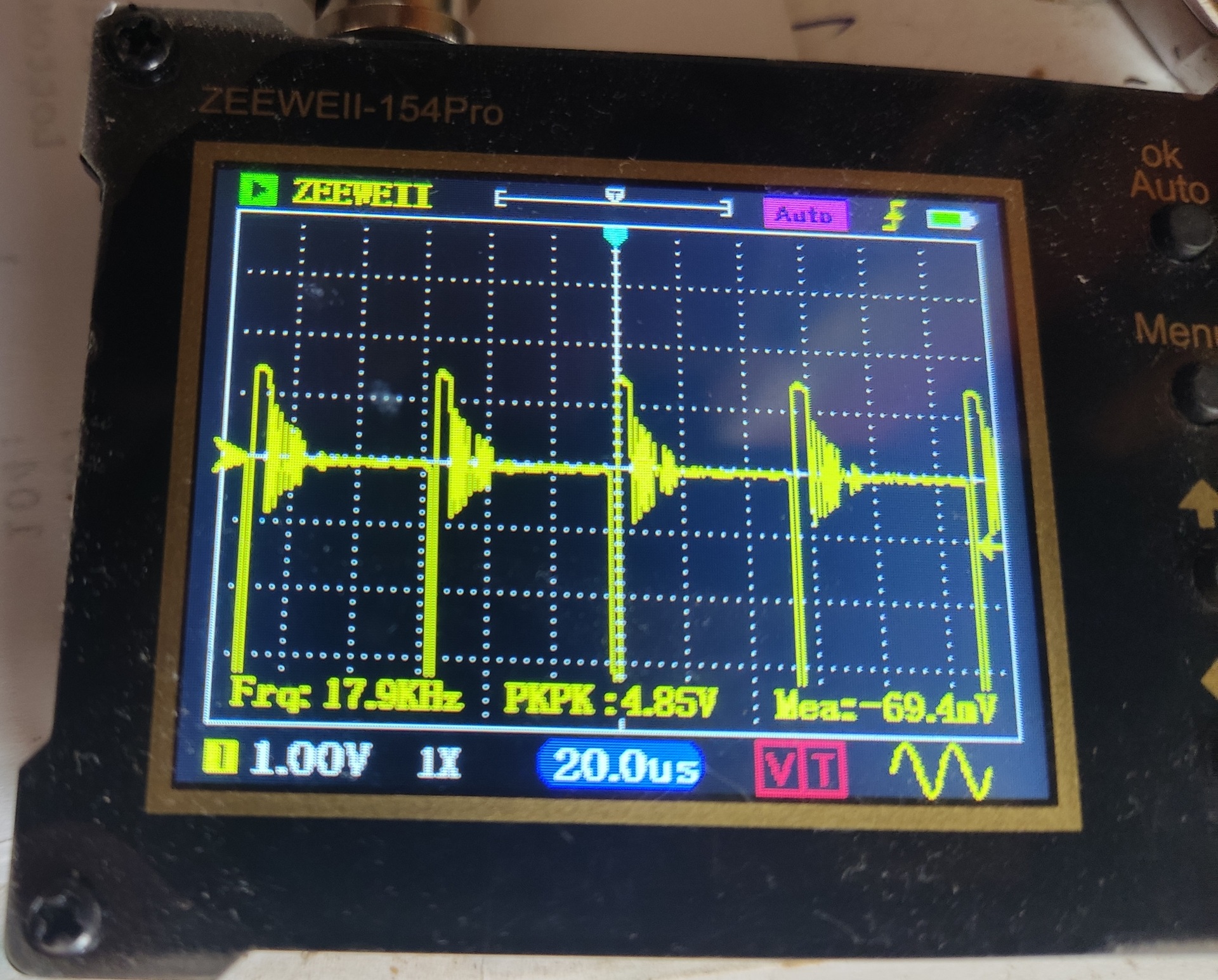

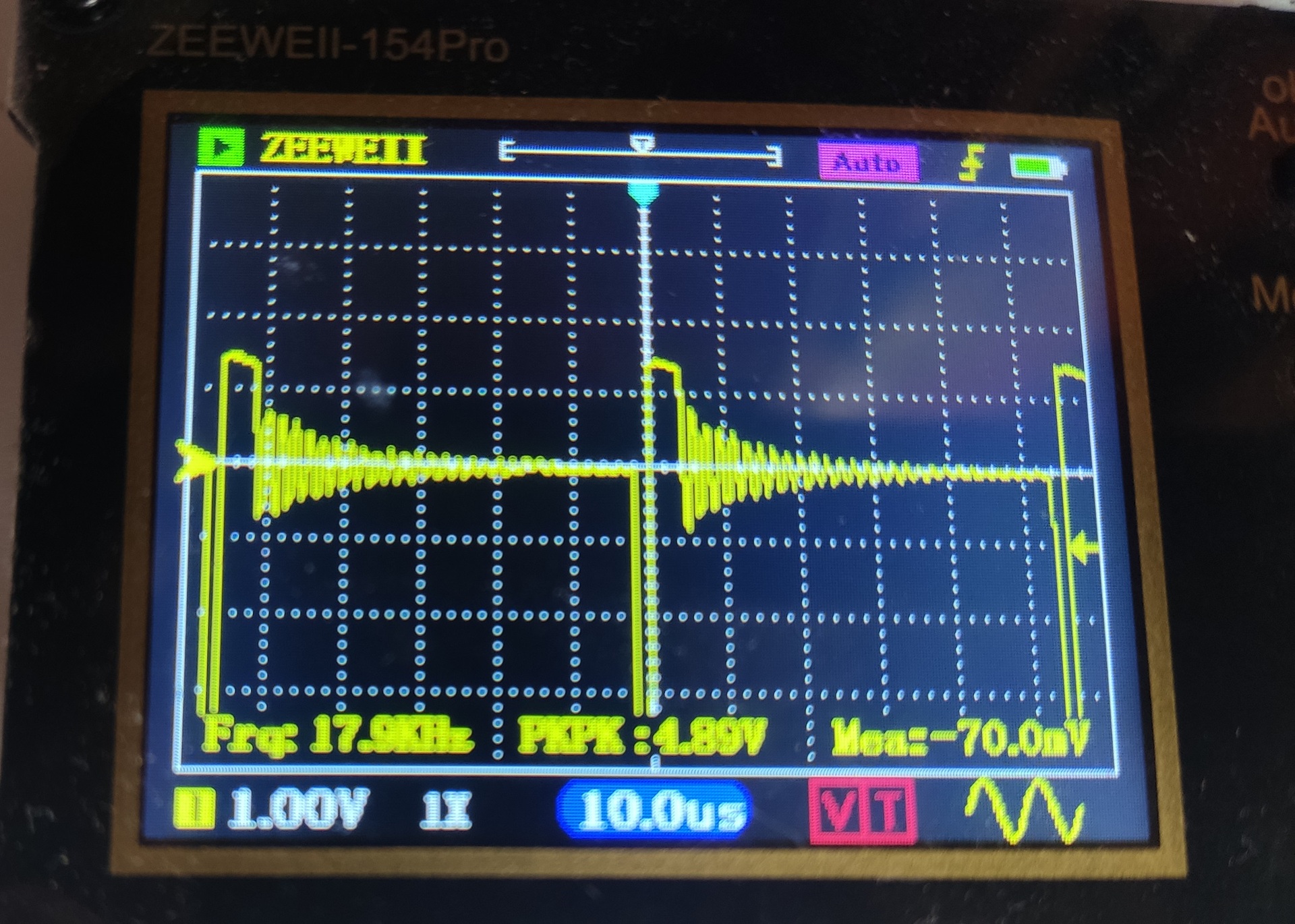

(#) erbe válasza mpisti hozzászólására (») Júl 16, 2026 /
Korábbi üzenetekben szó volt 5lábú stab. IC-kről. 230-240 kHz-t mértem multiméterrel, ami gyanús volt. Sajnos, a STRF6654 adatlapján a működési frekvencia nem szerepel és nem állítható, de sokalltam az értéket. Gondoltam, hogy beleméri a "szemetet" is, a kikapcsolás utáni lecsengő impulzusokat, de csöves szkópot nehezebb (számomra) fényképezni. A kis tenyérbemászóról jó képeket lehet készíteni. Ráadásul egyből kiírja a fő frekvenciát.
Sajnos, ez a ~18 kHz kevés arra, amire terveztem.

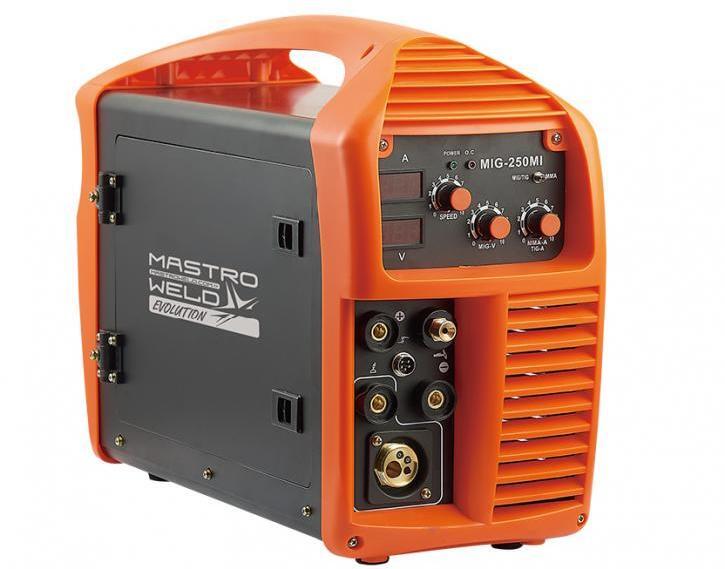

Mastroweld MIG-250 MI kapcsolási rajzot keresek
Érdeklődnék, hogy van-e esetleg valakinek kapcsolási rajza egy Mastroweld MIG-250 MI inverteres hegesztőhöz?
A hegesztő problémája, hogy sem a pisztoly kapcsolóra nem adagolja az elektródát és nem is hegeszt, ha át állítom MMA-ra akkor sem hegeszt.
A tápfeszültségek rendben vannak.

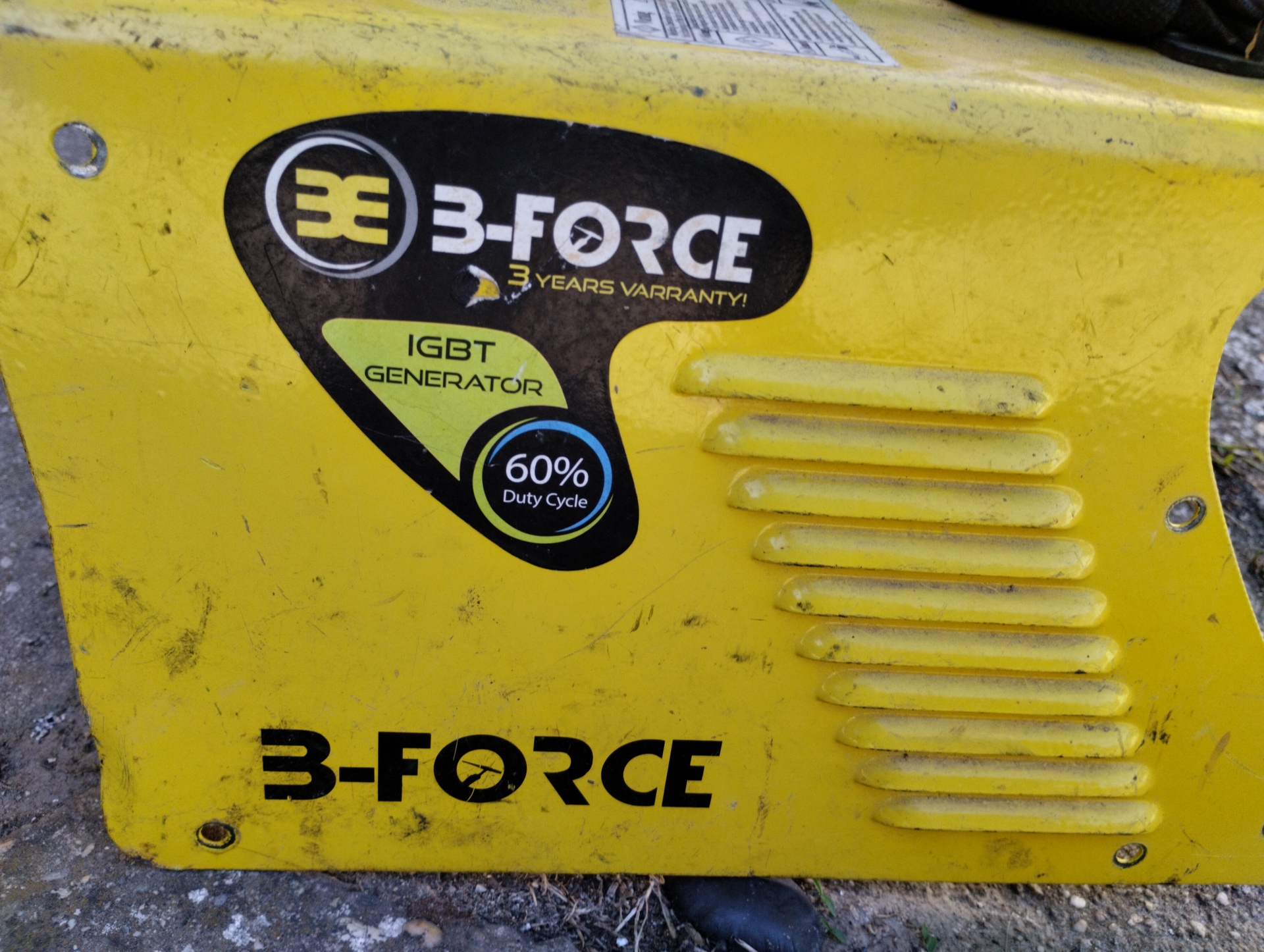

B-Force inverter
Sziasztok! Javított már valaki ilyen gépet. A beállítottnál sokkal kisebb áramot ad, és az is változik hegesztés közben. Ha úgy gondolja, leragad az elektróda és felizzítja. Kábelek, elektródafogó, testcsipesz jó. Kap megfelelő feszültséget (nem narancssárga „ruhaszárító kötéllel” próbálok vele dolgozni.
(#) dobo válasza Sziki1974 hozzászólására (») Szept 28, 2026 /
Szia. A vezérlésben lesz a hiba. Mérni kellene hogy mi megy a jobb oldali kispanelre ami a gate vezérlés. Sokszor az a kispanel nem működik rendesen . Ha van induktivítás mérőd a 4 tekercset meg tudod mérni mert lahet ott lesz a hiba.
A méréshez használj leválasztó trafót mert különben nagyon veszélyes könnyű kinyírni magad és az elektronikát is .
