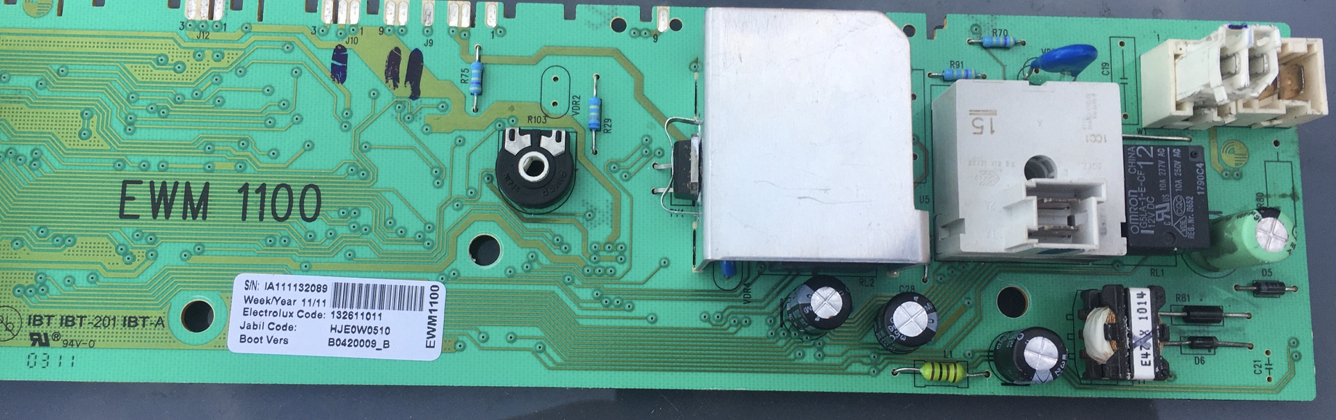

Adott egy (electrolux ewb 95205 w) tipusu mosógép ami mosás közben megalt.
A vezérlő panelt kiszedtem, es az r80 as ellenállás el volt durranva.
Az lene a kérdésem hogy ilyenkor milyen alkatreszeket erdemes meg cserélni, es mi lehet az ami az ellenállás eldurranását okozza/okozta.
A panelről csatolom a kepet.
Elore is koszonom a valszokat.
(#) Remci válasza BBBalazs27 hozzászólására (») Ápr 28, 2024 /
Ilyenkor nagy valószínűséggel a táp Ic is el szállt, annak környezetében lévő iduktivitással együtt. Ezeket kellene megvizsgálni, valamint a 400v-os elkót is meg kellene mérni. Meg a diódákat sem ártana.

Nagyon Szepen koszonom!
Megprobalkozom vele.

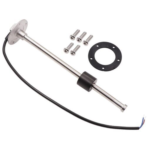

Érdekes problémába futottam, nem tudom, van-e rá egyszerű megoldás.
Elektronikus szintjelzést kell beépítenem egy helyre. Megvettem hozzá a képen látható műszert, és a jeladót, amelyik egy rúdon csúszkáló bármi. A jeladó 0-190 Ohm között változtatja magát, a műszernek is pont ennyi kell. Csináltam egy fapados összekötést, mielőtt beépítem, s jött a bumm: fordítva mutat, ha az úszó lent van, akkor mutat telit. A rendszer 12V-os. A jeladó valami öntött dolog, nem bontható, a műszert szétszedtem, de abban sem lehet megfordítani a polaritást.
Az a kérdés, hogy létezik-e valamilyen egyszerűbb elektronikai megoldás arra, hogy megfordítsam a működést?

(#) Lamprologus válasza doominogame hozzászólására (») Máj 3, 2024 /
Építsd be fordítva a szintérzékelőt! Tudom kicsit macerásabb a tartály aljába beszerelni, de akkor mást nem kell variálni.

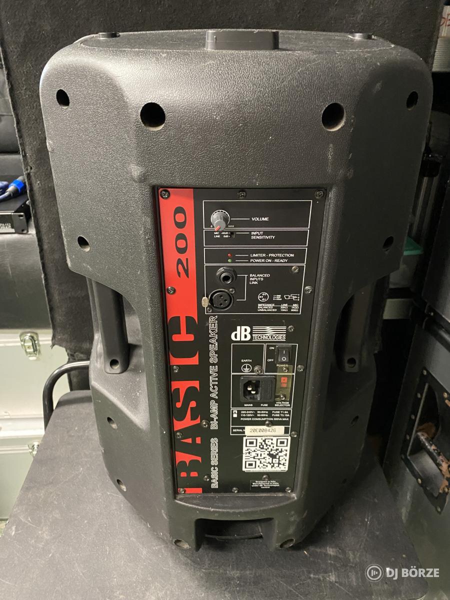

(#) Geri86 hozzászólása Máj 3, 2024 /
Itt kérdezek mivel nem tudom hova való lenne. Adott egy aktív hangfal aminek egy nagy jack illetve xlr csatlakozója van nyílván monó. Milyen csatlakozót vagy jel átakakítót ajánlanátok, hozzá, hogy pl telefont vagy bluetooth modult, tehát sztereó jelet ráköthessek?

A feliratok szerint képes sztereó jel fogadására?
(#) Gafly válasza Geri86 hozzászólására (») Máj 3, 2024 /
Adatlap szerint a két csatorna jelét két néhány (tíz?) kOhm ellenállással közösíted, és mehet is az "Unbalanced" bementre.
(#) SzervízMacska válasza Gafly hozzászólására (») Máj 3, 2024 /
Én csak két szimmetrikus bemenetet látok ezen…
