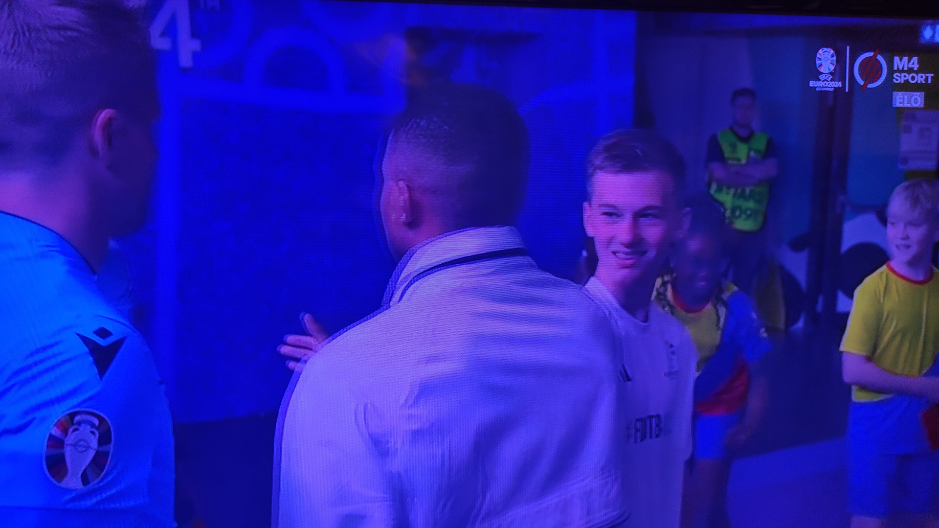

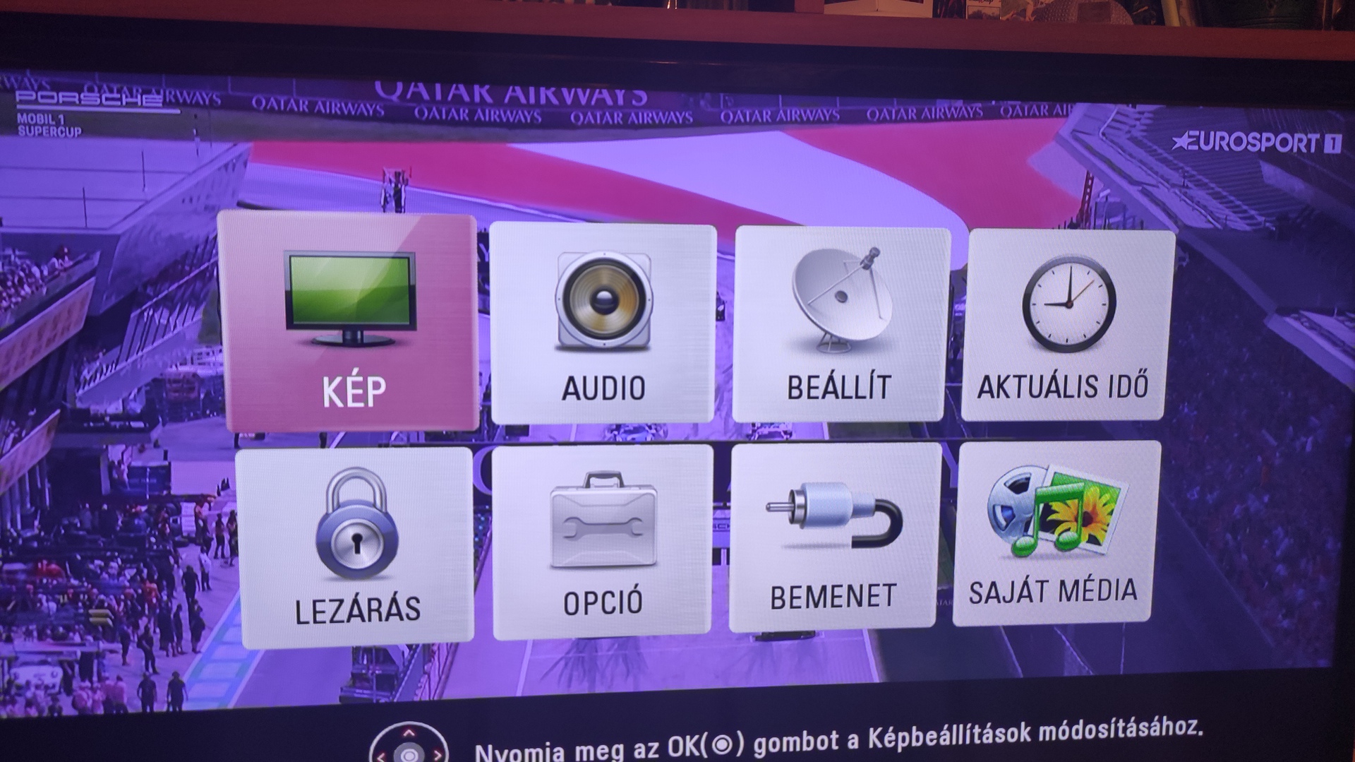

LG tv-vel lenne egy olyan problémám, hogy bármelyik bemenetet használom a képen a kék szín dominál. Gyakorlatilag nincs rajta fehér, csak világoskék. Teljesen nem hozzáértő vagyok, de mivel Gugli a barátunk elkezdtem keresgélni, hogy mi okozhatja a hibát. Arra jutottam, hogy 3 alkatrész lehet hibás.
1.: A Led háttérvilágítás
2.: Az alaplap
3.: A T-con panel
Mivel ahogy írtam bármelyik bemeneten keresztül dominál a kék szín, viszont a tv saját menüje (beállítás, input választás) fehér, amit viszont szépen fehéren is jelenít meg. Ezért, a led világítás hibáját én kizárnám, nálam marad az alaplap és T-con panel.
Ebben kérném a segítségeteket, hogy szerintetek melyik lesz a ludas?
Előre is köszönöm!
A hozzászólás módosítva: Júl 1, 2024
(#) IQNUKU válasza szergej75 hozzászólására (») Júl 1, 2024 /
Kár volt új topikot nyitnod.Ott van pl. az "LCD TV probléma" topik.
A problémádra válaszolva: Ha leveszed a hátlapot és hátrafelé is kéken világít, akkor mégiscsak LED hiba lesz a hunyó.
Némelyik LG sorozatnak tipikus hibája, hogy a túlhajtott ledekről leég a bevonat, ami a kék fényt "kifehéríti".
(#) szergej75 válasza IQNUKU hozzászólására (») Júl 1, 2024 /
Köszönöm szépen a választ, igazad van a topik yitással kapcsolatban. Levettem a hátulját, kékes színnel világít, ez alapján mégis led hiba lesz. Csak azt nem értem, hogy a tv saját menüje miért nem kék?

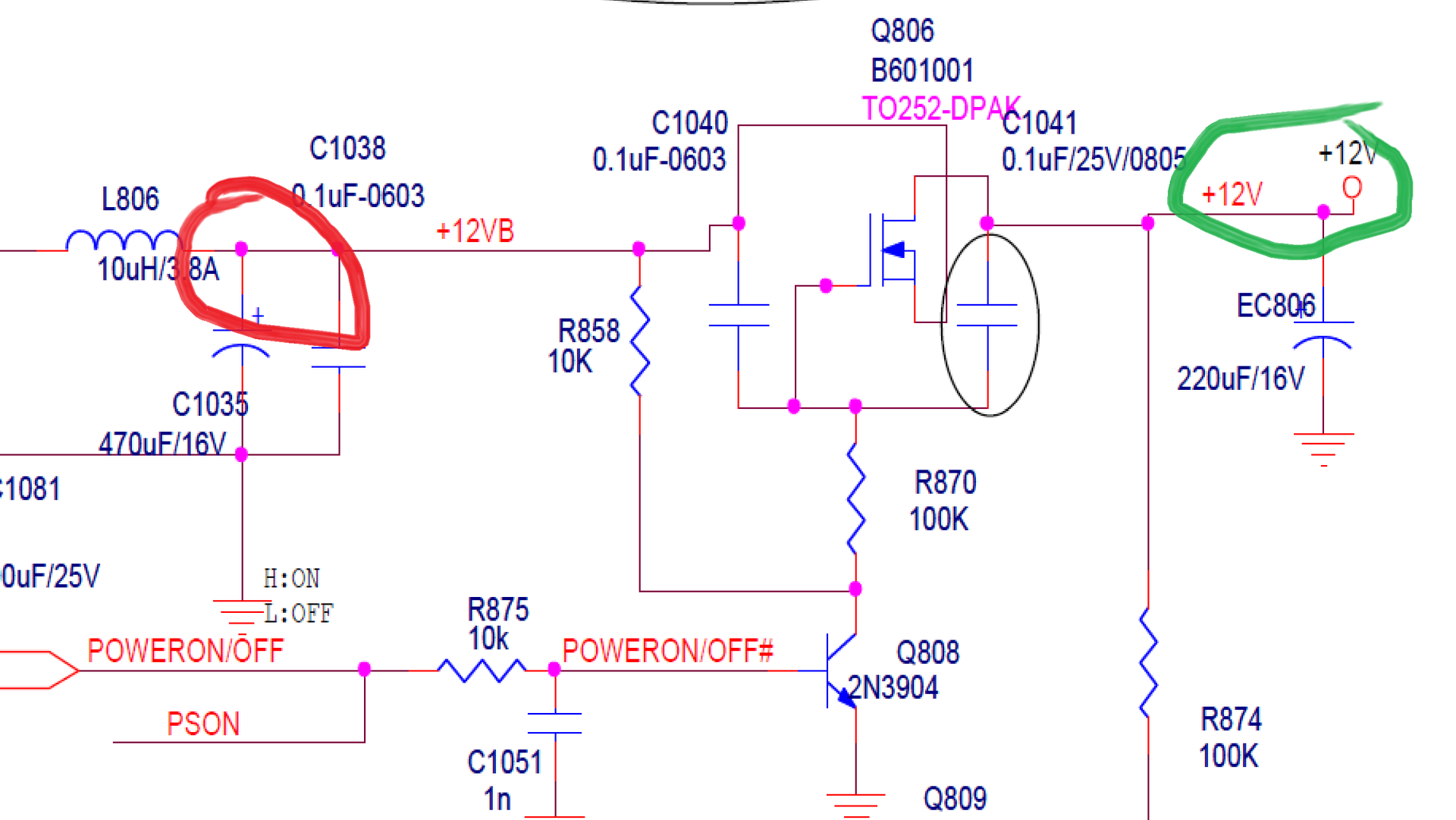

Sziasztok. Van egy noname tv, MSDV3212-ZC01-01 alaplappal. Taápja rögtön leáll, épphogy érkezik felvillanny a visszajelző led. a fő 5V és 12V is beugrik arra a rövid pillanatra. Elkókat cseréltem, próbáltam külön táppal az 5Vstb-t, 5V és 12V táplálni, nem volt gond, nem volt melegedés-nagy áramfelvétel.
Ha nincs zárlat- se nagyobb áramfelvétel, miért nem marad bekapcsolva a táp?
Kapcsolóüzemű tápokban hogy lehet lemérni az optot, hogy adja-e a jelet a kapcsoló ICnek?
Vagy általában azzal nincs gond?
(#) kadarist válasza jdani hozzászólására (») Júl 21, 2024 /
Szia! Az 5V készenét (STB) is megszűnik indulásnál?
(#) jdani válasza kadarist hozzászólására (») Júl 21, 2024 /
Igen.
Akkor szokott ilyen vészleállást csinálni a táp kontroller, ha rendellenes feszültségeket észlel a különféle lábain. Egyenirányító utáni puffer, a kapcsoló FET S-D kondenzátora, egyéb elkók a kimeneten stb...
(#) proba válasza jdani hozzászólására (») Júl 21, 2024 /
Kérdés, rossz volt, javítottad, és ez az eredmény, vagy ez az eredeti hiba? Egyébként két műszerrel szoktam, egyik diódamérésben a ledre, másik polaritáshelyesen a kimenetre. Ha a ledes műszert a kimeneten látod jó eséllyel jó. Ilyen esetekben, ha nem volt rossz más, leginkább az optonál lévő kondenzátor rossz, esetleg valamelyik kimeneti dióda, vagy a primer oldalon az IC-t tápláló dióda átvezet..
Primer elkókra gondoltam én is, azzal nincsen gond. Elkötöttem az 5V és 12Vot, a táp beindult. Visszakötöttem az 5Vot a Tvre, a táp még mindig megy. Kizárásos alapon a 12Val van gond. De ahogy említettem, a +12V és +5V ágra kötöttem fejenként akkora feszültséget, gond nem volt. Mérem szakadásvizsgálóval a GND és a +12VB-t zárlat. Gondoltam lehet a Q806 előtt van valami gond. Mégegyszer utoljára kipróbáltam visszakötött 5 és 12V ággal a taápot, a TV bekapcsol....
Mi vacakolhatott?..
Akár forrasztáshiba vagy SMD ellenállás-kondenzátor szakadás, időszakos zárlat is lehetett.
Amikor a TV nem indult, és külső táppal a +12V tápláltam, zárlat-gond nem volt. Elkötöttem az L806ot, és tápláltam 2Aal a +12VB-t, az áramkorlát a max 2A vette fel. Túl sok alaktréesz nincs a +12V és a +12VB között. Talán a C1038, aminek a zárlatja meg is szűnt a 2Atól..?
Bizonytalan javítás így, hogy azt se tudom miért, de már működik
A kis barna csipkondenzátorok szoktak meglepetéseket okozni.
Igen tudom, volt már tapasztalatom benne, azért gyanakodtam a C1038ra.

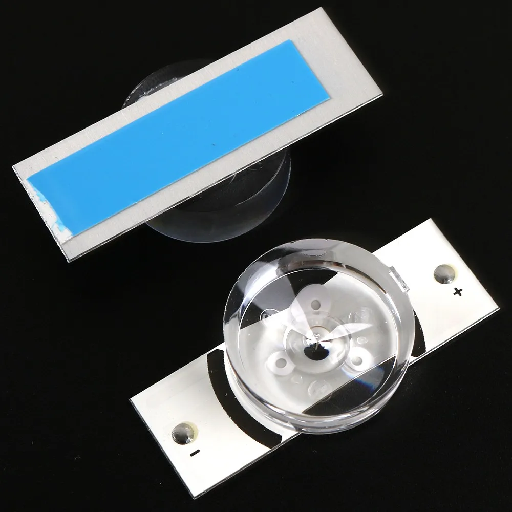

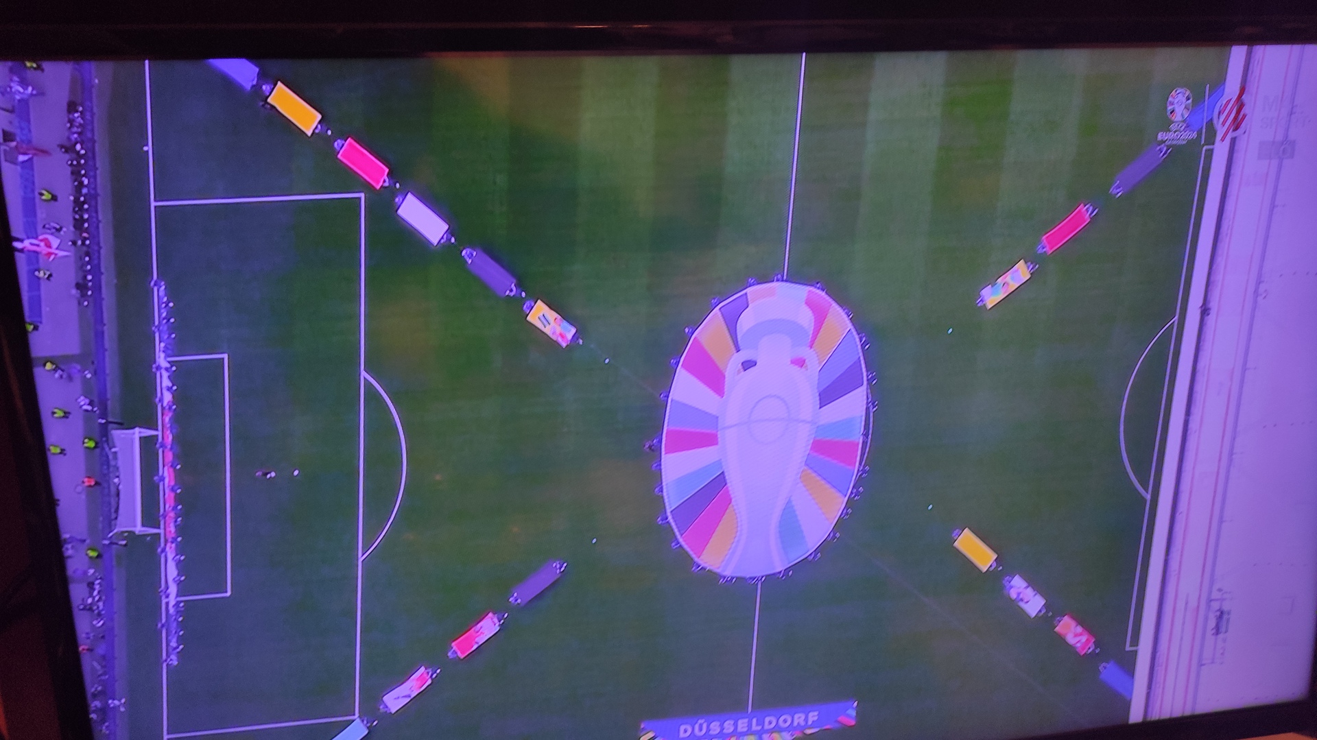

Egy barátom LG tv-je (pontos típust most nem tudok, majd megnézem v. megkérdezem, 42...49 col körüli) a következőt produkálja:
Gyenge a fényereje, és eléggé kékes árnyalatú a kép, néhány helyen foltokban még kékebb mint általában. Gondolom a háttérvilágítás adta meg magát részben, vagy kezd teljesen kinyiffanni.
- Mennyire gyakori probléma ez?
- LG-re jellemző főleg, vagy más típusokra is?
- Mennyire nehéz, vagy mennyire könnyű javítani?
- Milyen áron javít szerviz ilyesmit?
- Mennyiért és honnan szerezhető be általában, a hozzá való led világítás?

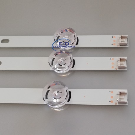

(#) img válasza Skori hozzászólására (») Aug 4, 2024 /
Az LG LED-jei sokszor elmennek kékbe, ilyenkor minden LED sor cserés benne. Aliexpress-ről.
A szerelés nehézsége és az ára az adott típustól típustól függ.
Ha nem akartok vele szórakozni, hozzátok el és megcsinálom.
A hozzászólás módosítva: Aug 4, 2024
(#) szs válasza Skori hozzászólására (») Aug 4, 2024 /
-Ezek a fajták hajlamosak rá (lásd melléklet) Igen, LG-nél, 6Vosnál.
-Nagyon drágán vállalják(20 pénz alatti ajánlat nem volt, azért kezdtem neki)
-Nehéz elsőre, az első TV-m eltörtem. Aztán már (42 inch volt a legnagyobb) megy. (de másnak nem csinálom, maximum ha kész lett, akkor nejem elüzleteli)
-Ali-ról veszegetem. Ha nem találok készletet, akkor darabokból is összerakható. Jó kis időtöltés, de nagy büszkeség. (nekem legalábbis)
