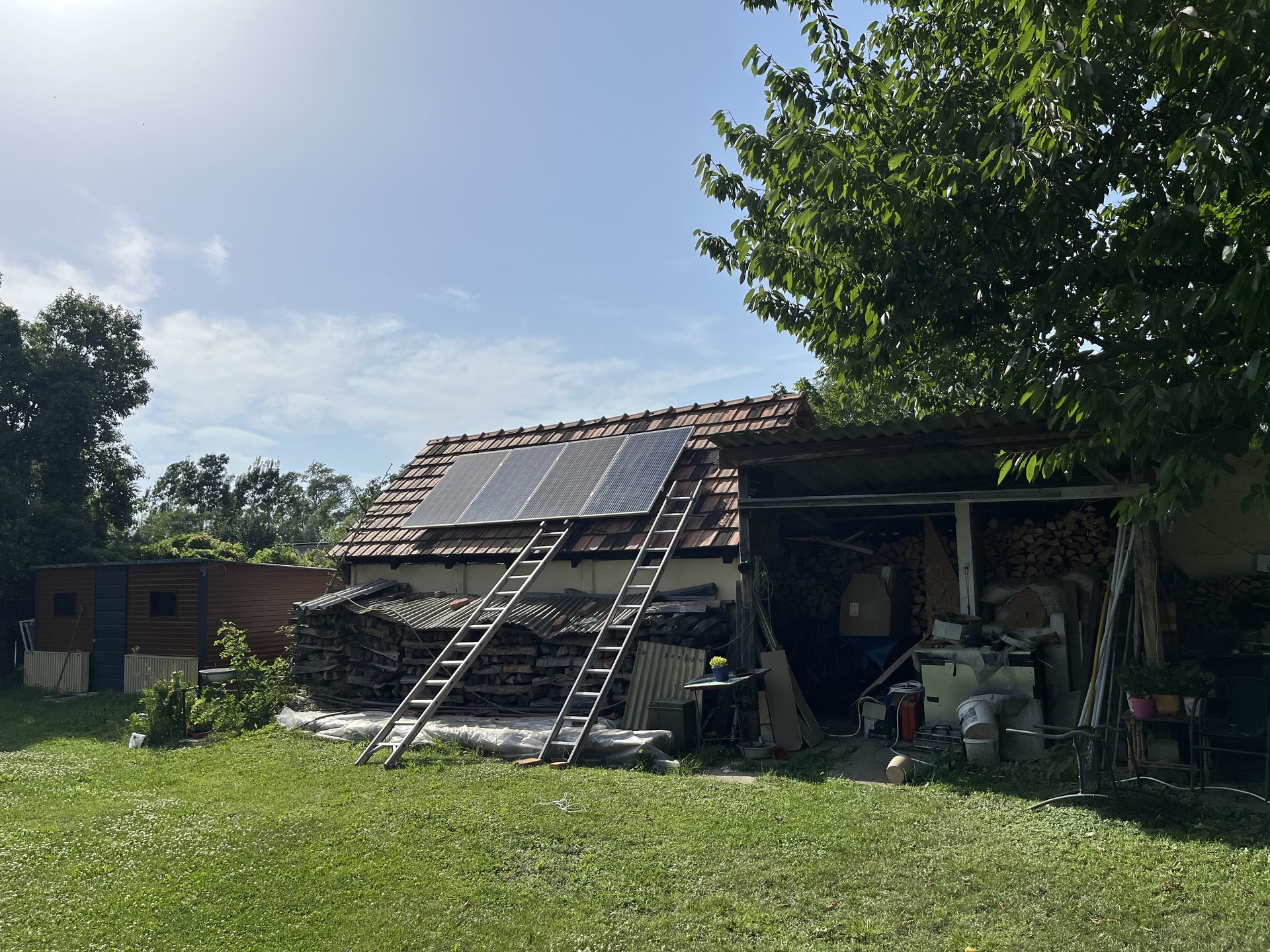

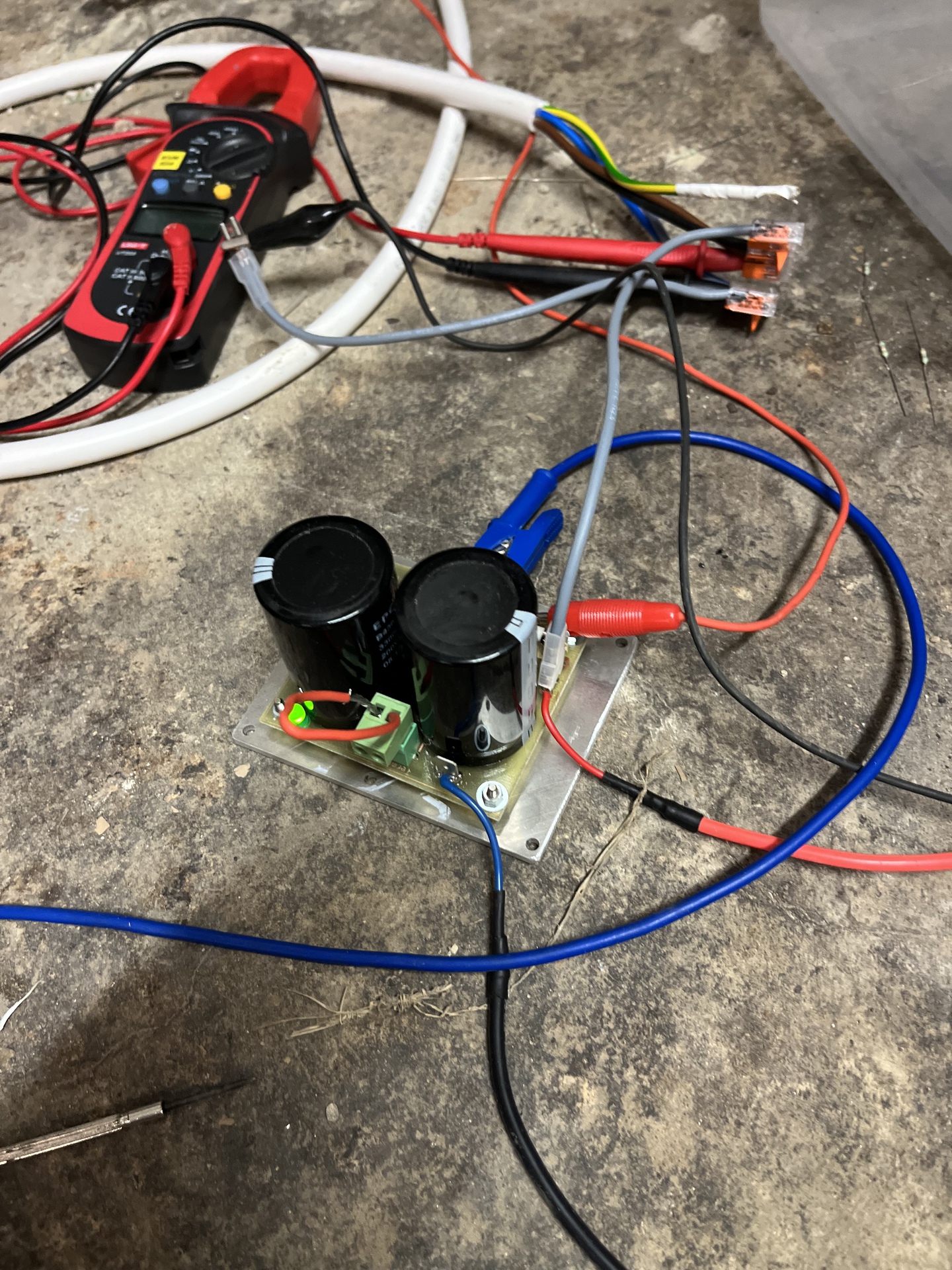

(#) tothtechnika2 hozzászólása Jún 30, 2024 / 2
Én most készültem el kb 4 éve felszerelt napelemek beüzemelésével. Mivel a készülő MPPT konverter soha nem fog elkszülni előreláthatólag, támadt egy másik ötletem. Fűtök egy bojlert a DC fesszel és sorbakötöm a rendes bojlerünkkel. Skori barátom felvetette, hogy nem túl optimális simán a fűtőtestet rákötni a napelemre, mivel áramgenerátoros. Megkértem, hogy dobjon össze egy szimulációt, míg én nyaralok. Az áramkör elkészült. Tökéletesen működik. Íme pár adat.
Szikrázó napsütésbe kb 7-800W-ot termel, elektronikával és anlkül is.
Viszont borongós időben pl. elektronikával 250-300W esetén elektronika nélkül csak 50-60W-ot.
Teszek fel fotókat is.

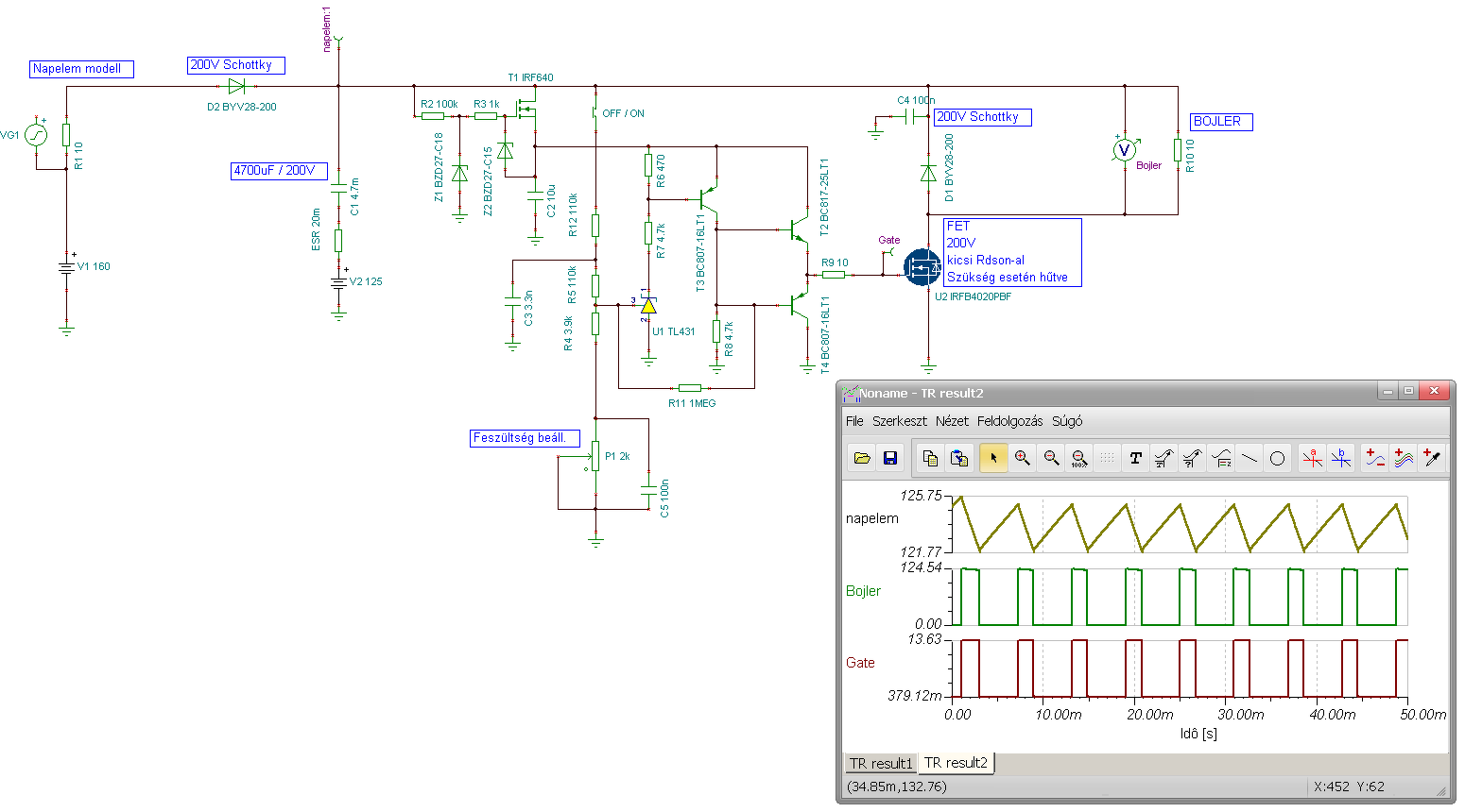

(#) Skori válasza vyky hozzászólására (») Júl 4, 2024 / 3
Ez volt a szimuláció. Annyi a lényeg, hogy ne terheljük a napelemet a kb. optimális munkaponti feszültsége alá, mert akkor sokkal kisebb lesz a kivehető teljesítmény. Így a napelem egy puffert tölt, és az elektronika csak akkora időközökre kapcsolja rá a fűtőbetétet a pufferekre, hogy puffer feszültséget adott határértékek között tartsa. Gyakorlatilag így automatikusan kialakul egy alacsony frekvenciás PWM szabályzás a fűtőtest felé, ami kb optimális kitöltési tényezővel tud menni. A PWM gyakorlatilag 0...100% között tud változni. Az áramkör már üzemel pár napja, és úgy tudom teszi a dolgát ahogy kell. A gyakorlati tapasztalatokról, megvalósításról tothtecnika2 tud többet mondani.
Más munkaponti feszültségű napelemhez esetleg másképp kell méretezni az áramkört, a szimuláció inkább a működési elvet mutatja (pl. a puffer szimulációjánál ott az ESR és a kezdeti töltést szimuláló telep, a gyorsabb szimuláció kedvéért - de ezeket nyilván nem tesszük bele az áramkörbe )

(#) elektromos válasza Skori hozzászólására (») Júl 7, 2024 /
Hogyan véded meg az áramkört a D1 dióda zárlat esetében?
Mi történik, ha nem tesszük be a D1 diódát?
A D1 dióda nélkül mit mutat a szimuláció?
(#) Skori válasza elektromos hozzászólására (») Júl 7, 2024 /
Sehogy, elég kicsi az esélye, hogy a D1 zárlatossá váljon. Elméletileg D1 nélkül is működik az áramkör, gyakorlatilag viszont a vezetékeknek és a fűtőszálnak is van induktivitása. Ha ez az induktivitás nem jelentős, akkor (D1 nélkül) csak annyit okoz, hogy kicsit megnöveli a FET disszipációját (csökken a hatásfok). Ha jelentős nagyságú az induktivitás, akkor (D1 nélkül) a FET tönkremegy. A szimulációban ez az induktivitás nincs benne (a gyakorlatban viszont ott van), ezért csak akkor látszana a dióda hatása ha a szimulációba is betettem volna a fűtőszál/vezetékek induktivitását. Azért nem tettem bele ezt a szimulációba, mert számomra egyértelmű volt a hatása, és mivel ott a D1, ezért nem fog problémát sem okozni. De ekkora áramkör elfér a Tina ingyenes verziójában is, vagy bármelyik más áramkör-szimulátorban, rajzold be és próbáld ki. Vagy akár élesben is....
Mi történik, ha mégis zárlatos lesz a D1 ? A FET is rövidzárba kerülhet.
Ez a rész jobban érdekelne, hogy mivel lehetne megvédeni az áramkört. Mi történik ha akkor kerül zárlatba a dióda mikor a napelem például 80% teljesítményen van? A nagy áramok miatt a FET is meghal, a biztosíték nem tud kiolvadni. Már próbáltam a bemenetet vezérelni P-FET-el, ami szépen működött addig ameddig a félhíd meghajtó egyik FET-je zárlatba nem került, és zárlatba vitte a félhíd másik FET-jét is. A védelemnek be épített P-FET is sajnos elhalálozott. Tehát, hogyan lehetne egy biztos megoldást készíteni? Nem egyszerű feladat az állandóan változó egyenáram miatt. Amit megépítettem az a fűtőbetétre menő PWM jelet figyelte, és ha megszünt a pwm akkor le kapcsolta a bemenetre tett P-FET-et. Kicsi zárlati áramoknál szépen működött, de a 14Amper 70V már sok volt neki(sajnos zárlatos lett, így égett a nyák lemezem).
(#) tothtechnika2 válasza elektromos hozzászólására (») Júl 8, 2024 /
Ez a teljsen felesleges "fingreszelés" már bocs. Mi történik??? Miért lenne zárlatos? Jó nyákterv, jó méretezés, és soha az életbe nem lesz zárlatos a dióda. Nálam már 1 hete működik az áramkör, kb tök hideg az egész. A napelem nem tud adott teljesítménynél többet még nagyon rövid időkre sem. A dióda helyére kb egy fél A-es 200V-os vagy 1A-es ES1J is bőségesen elég, mert csak a parazitainduktivátosok miatti túlfeszütséget kell a fettől elvezetni. Én betettem oda egy MBR20200-at. De csak az elmélkedés kedvéért: Ha a dióda tönkremegy, akkor meghal a fet is, és akkor mi van? Zárlatba megy a napelem: semmi baj nem történik, csak nem működik az áramkör. Tehát a következtetésem ugyanaz, ez felesleges fingreszelés. Jó méretezéssel ennek az élettartama örökélet + 1 év.
Nyilván a te áramkörödben más a helyzet, ott valami nagyon el lett szúrva, hogy tönkrement bármi is. De kapcsolás és nyákterv hiányába nem lehet megmondani mi a hiba.
