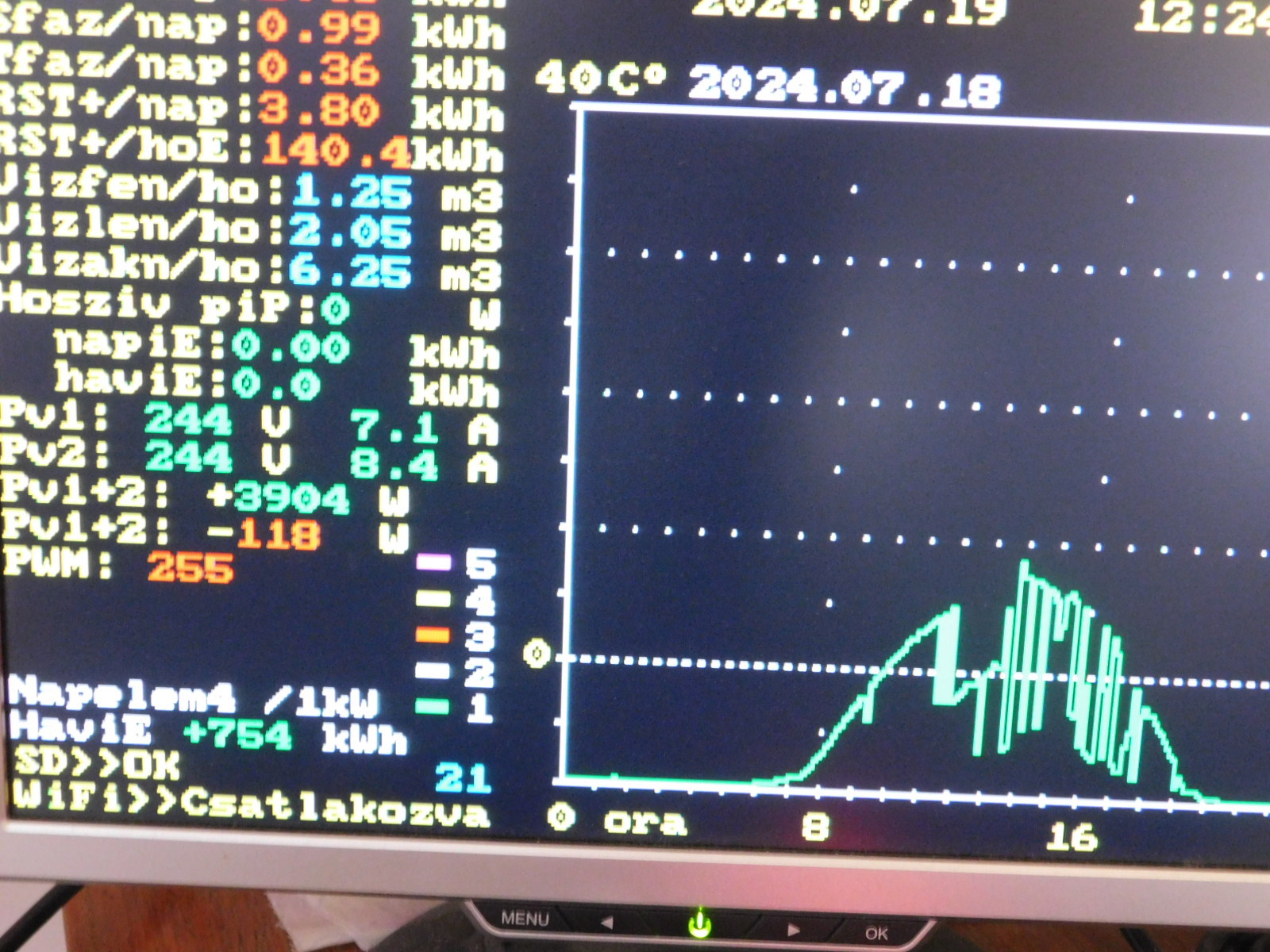

Kipróbáltam közvetlenül a napelemről a bojler fűtést.IGBT-vel kapcsolja a 1.5 Kw-os bojlert egy PWM jellel,amit egy limit(most 1.6 kW,de lehet nulla is) és a ház pillanatnyi terheléséből állítok elő.Fél 12-kor kapcsolódik be a PWM,látszik a limit az alján ami egyenes.Ahogy nő a napelem termelés a PWM többet kapcsol a bojlerre.Azután 12-től kb 1.5 órát közvetlenül van a bojler a napelemre kötve.Az inverter simán úgy érzékeli,mintha gyengébben sütne a nap és az MPPT-je bizonyára ennek megfelelően követi.

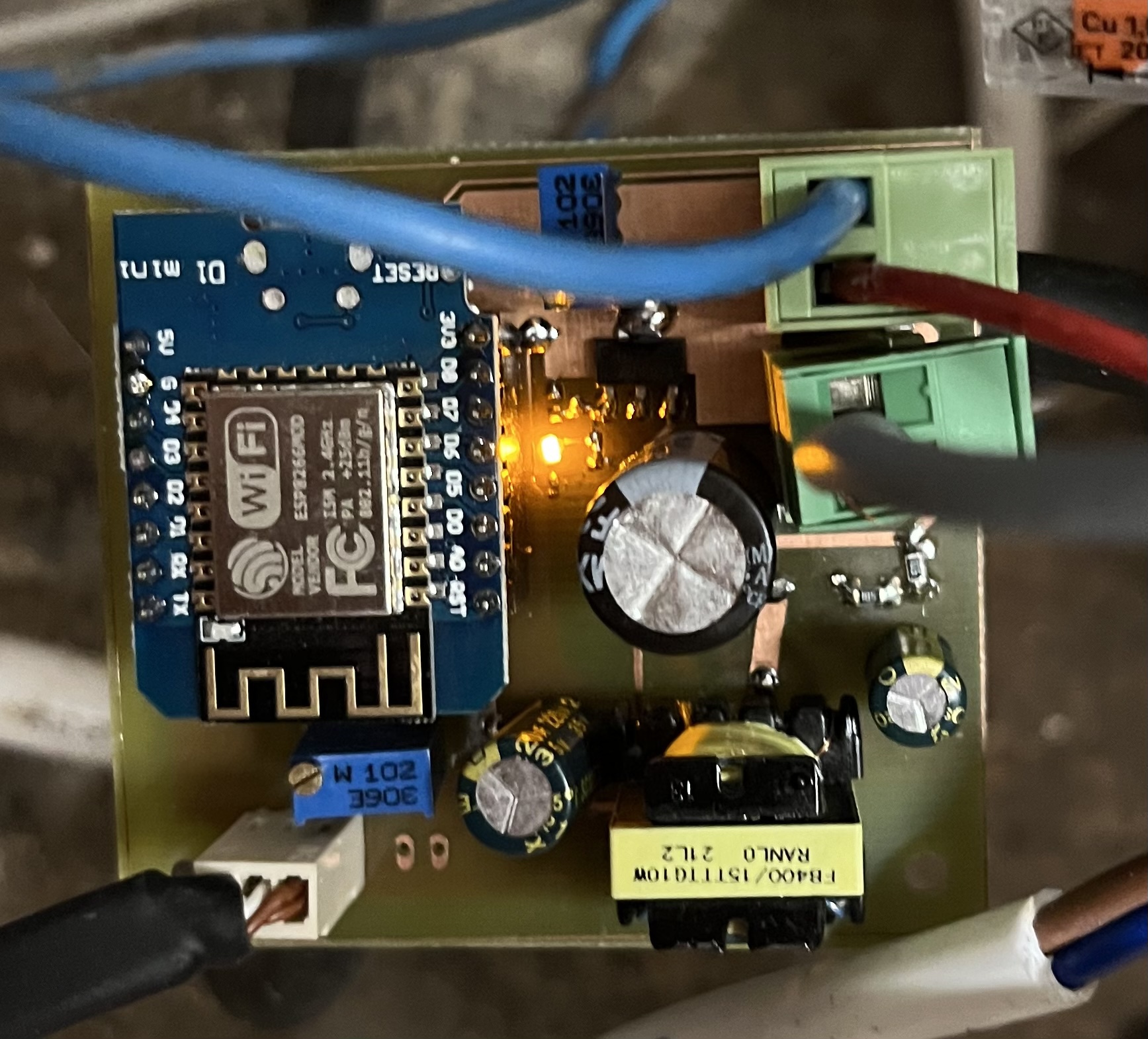

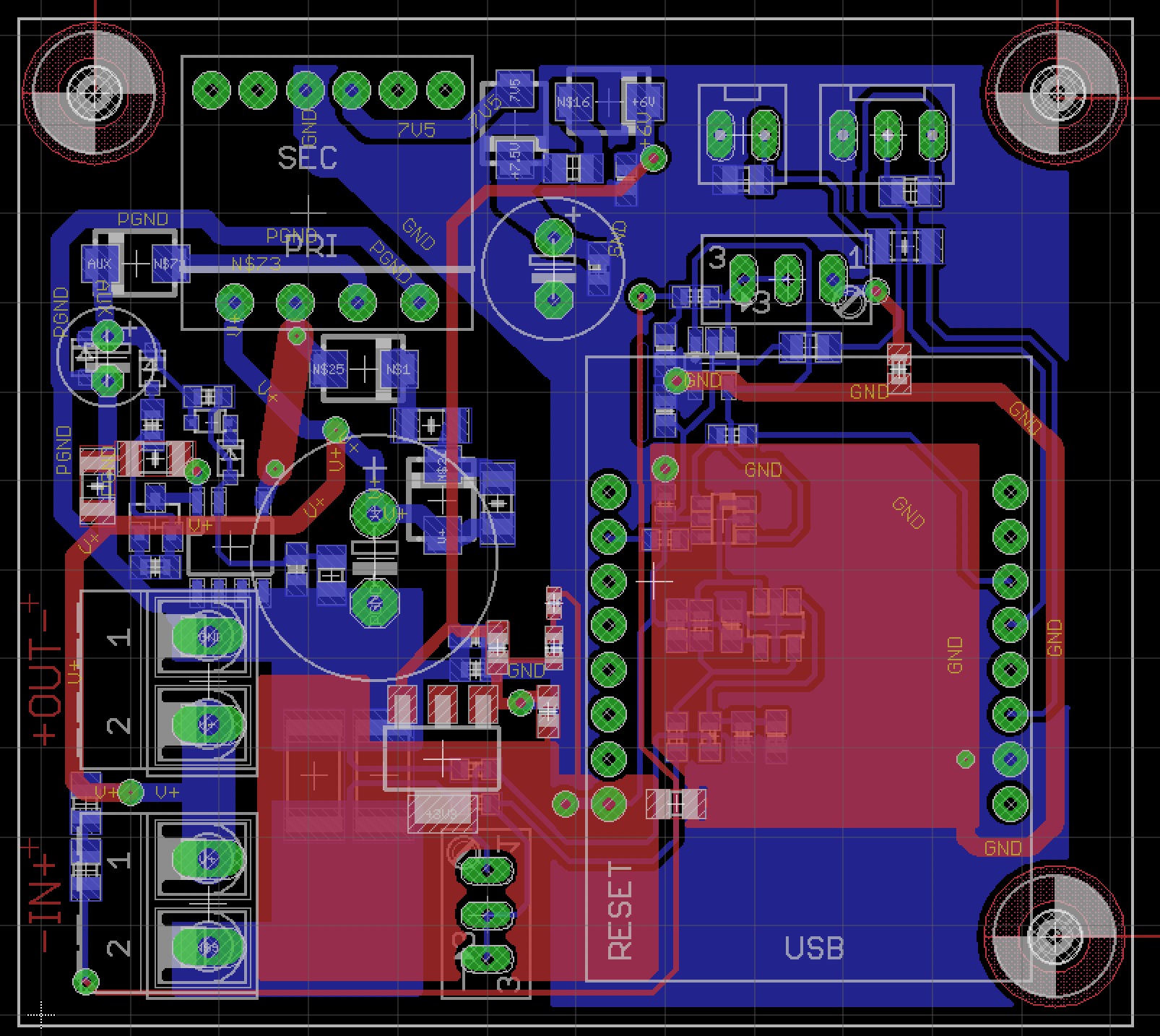

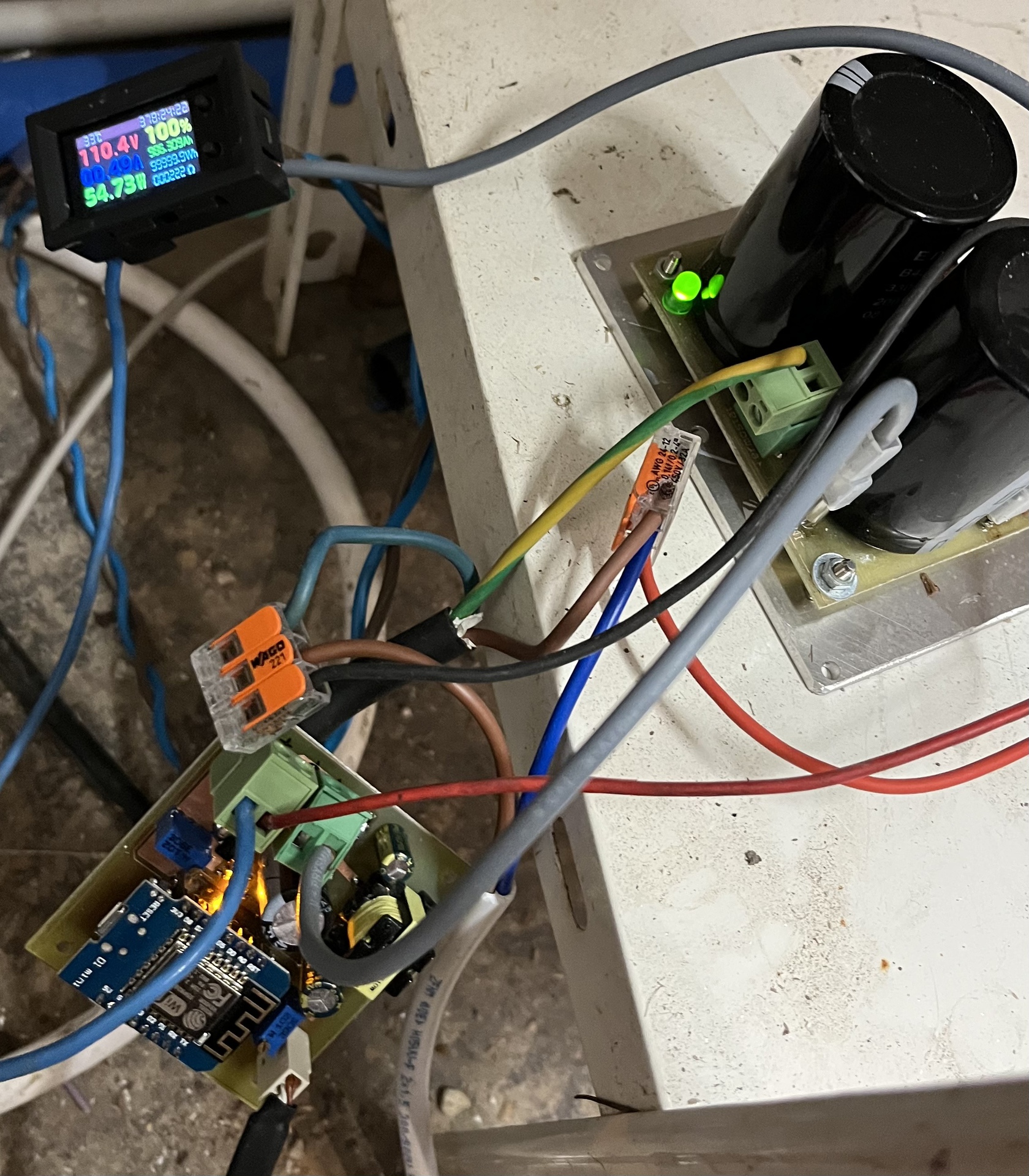

Készitettem egy wifis teljesitménymérőt a napelem energiatermelésének monitozására, amit homeAssitantba is sikeresen beleaplikáltam. A wifis cuccnak van webfelülete is. Természetesen monitorozza a bojlerekbe lévő viz hőmérsékletét is.

Na hoppá! Pont ugyanezt építem a téli fűtésemhez(3*1,5kW fűtőbetét a radiátorkörben...)
Elkérhetném a kapcsolóáramköröd rajzát? A pwm utáni kapcsolófokozaton gondolkodom éppen, hogy mi kellene hozzá, de ha a tied már kész és működik, akkor elkérném, ha lehet....
