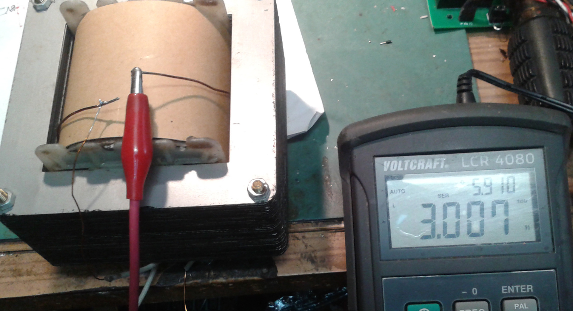

(#) Ódenka válasza Ge Lee hozzászólására (») Okt 1, 2024 /
Jól kizsigereljük a témát
„primerrel kapcsolatban lévő menet sosem lesz szekunder akkor sem ha rövidre zárjuk.”
Az autotrafó (takaréktrafó) akkor annak sincs úgymond szekundere?
A zárlatos egy menetet felfoghatjuk a takaréktrafó zárlatának

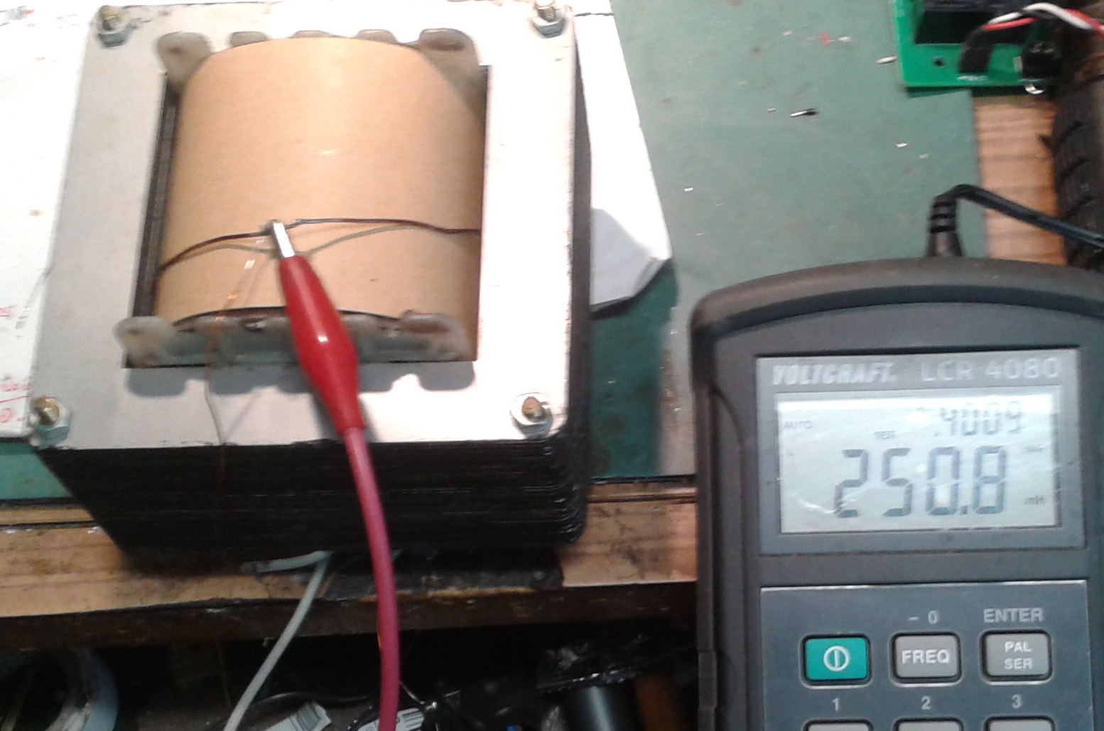

(#) Ge Lee válasza compozit hozzászólására (») Okt 1, 2024 /
Pont Te szajkóztad ezt régebben és igazad is volt, még ábrákat is rajzoltunk akkoriban róla, most meg mintha ellentmondanál magadnak. A gyűrű a jó példa. Van egy ferritgyűrűnk, átdugunk rajta egy szál drótot a közepén. Tökmindegy, hogy az a drót csak át van dugva de nincs oldalt visszahúzva (azaz csak egy egyenes), vagy vissza is van oldalt húzva (hurok) mindkét esetben ugyanakkora feszültség indukálódik benne, hiszen egyszer megy át a mag közepén. Akkor szórakoztam ezzel és tanu8ltam ezt meg, amikor az inverter áramváltójával szórakoztam. Semmi nem változott a szkópon, akár "fél" akár egész volt az a menet, mert mindkét esetben 1 menet.
(#) Ge Lee válasza Ódenka hozzászólására (») Okt 1, 2024 /
„Az autotrafó (takaréktrafó) akkor annak sincs úgymond szekundere?”
De nincs ám, a primerről vesszük le az áramot.
Az akkor is egy szekunder- ellentétes feszültségű, áramirányú. Csak ezen a szakaszon a két áram különbsége folyik. Ezt már nincs sok kedvem modellezni, viszont amit én mutatok egy menetes zárlatnál induktivitását tekintve, az úgy van. Még a jelen kérdéshez is kapcsolódik.
Még egyszer 3 H vs. 250 mH
(#) compozit válasza Ge Lee hozzászólására (») Okt 1, 2024 /
Valami biztosan nem jó a mérésedben, mert ha így lenne, akkor egy trafó szekunderét rövidrezárva nem lenne tüzijáték. Ráadásul a mérésed szerint nagyobb lesz az iduktivitás rövidrezárt ( szekunder ) tekercsel, mint amikor üresen van a trafó.
Egyébként, a szórási induktivitást pont így mérik. Csak gondolj a trafó helyettesítési képére. Rövidre zárjuk a szekunder, vagyis a keresztágat rövidrezárjuk egy Xs2 impedanciával. Ami ezután marad, az az Xs1+ (Xs2 replusz Xa ) ( Természetesen minden művelet vektoriálisan értendő. )
A műszer nem téved. Nem a szekunder van rövidre zárva, hanem a primerből egyetlen menet. Nem szórást mérek, hanem a fő induktivitást, abba meg nem szól bele, hogy az a mondjuk 1000 menet az egyel több vagy kevesebb. Teljesen mindegy a mérésre nézve, hogy van-e a trafón szekunder vagy nincs.
A tekercs jóságán látod a változást mert az mindkét mérésnél láthatóan csökken. Hogy a rövidre zárt mérésnél nagyobb egy hajszálnyival az érték annak semmi jelentősége nincs most itt, mérési hibahatáron belül van, az oka meg az, hogy a műszer rezgőkörbe téve méri a tekercset, ha akarom sorosan ha akarom párhuzamosan, és ahány mérés annyi érték, ha hússzor teszem oda a csipeszt akkor húszféle értéket fogok kapni, ami természetes is, hiszen az sem mindegy hogy a mérőcsipesz éppen hogyan áll, de mint mondtam, az értékek hibahatáron belül vannak, nem 20%-os eltérés van, hanem kb. 0,15%.

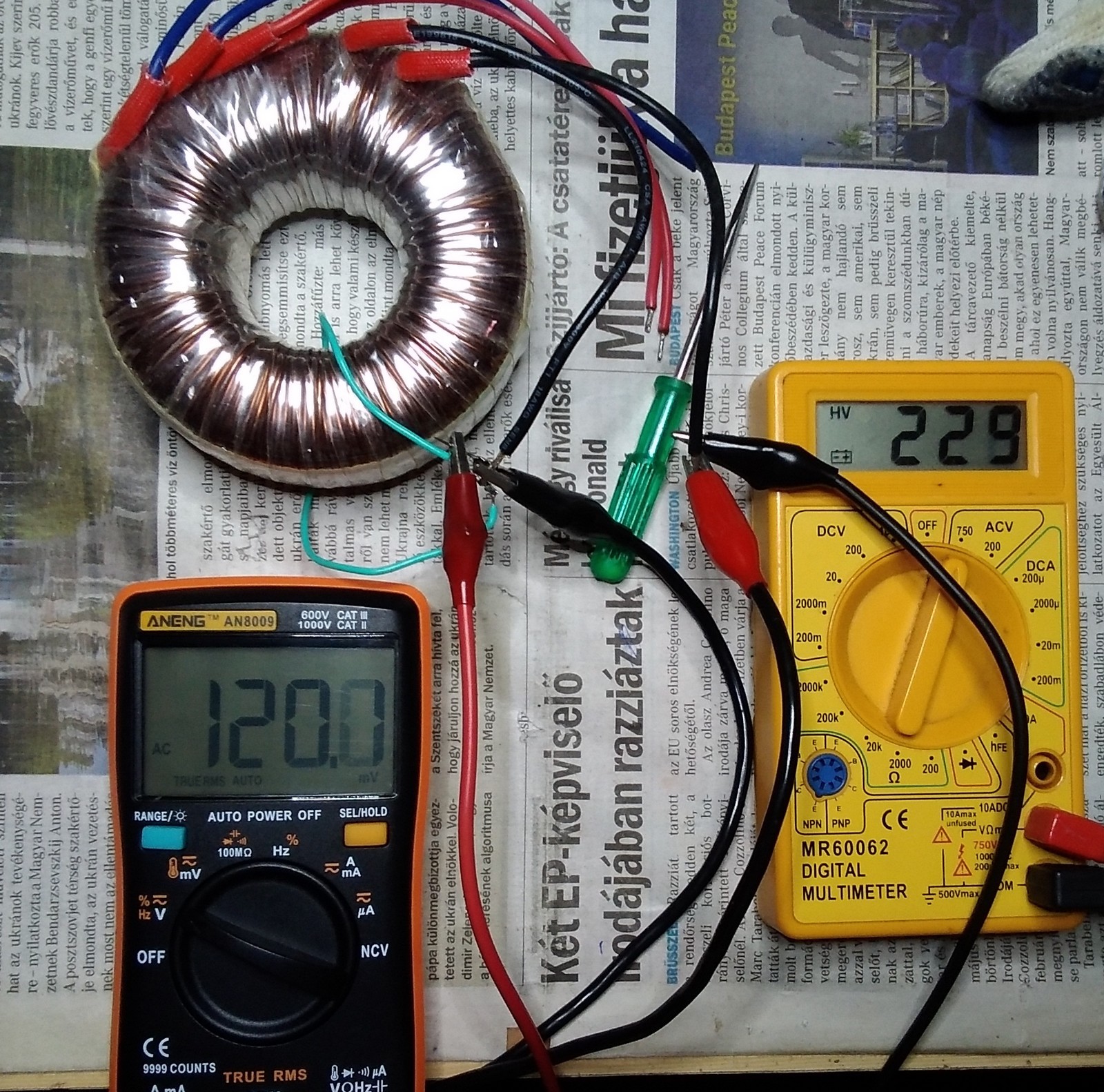

Ne durcizzá má... Egy rózsaszál - mérés - szebben beszél. A kedvedért sorba kötöttem a primerrel egy menetet, amit aztán rövidre zártam. Biztosan meg tudod magyarázni, miért ugyanaz az eredmény, én ehhez nem vagyok képzett.
120Hz-n 3.3 H vs. 2.3 H
(Mármint a jól indikálható 1 menetes zárlat, bocsi)

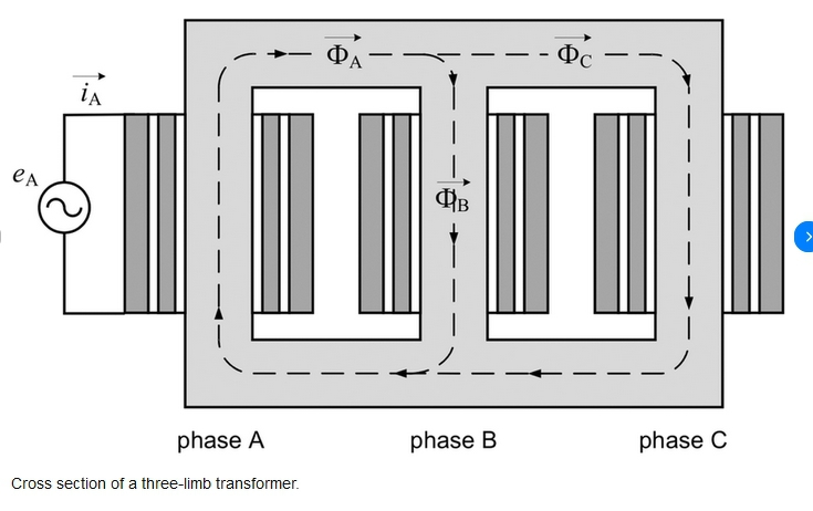

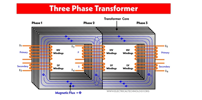

(#) Bakman válasza compozit hozzászólására (») Okt 1, 2024 /
A netes ábrák mind olyan elrendezést mutatnak, amilyet én is készítettem. Elöl kezdődik minden menet és elöl is fejeződik be vagy elöl kezdődnek és hátul fejeződnek be, egyenlő menetszámokkal
Volt olyan három fázisú trafó amit én tekercseltem át és határozottan emlékszem, hogy a szekunder csillagpontja hátul volt, egyeztek a menetek és tuti nem volt feszültségeltérés.
Azok az ábrák, ahol a veszteségeket nem tárgyalják, mind a vasmagban ábrázolják a mágneses erővonalakat és nem az oszlopok között. 'A' tekercs által gerjesztett mágneses erővonalak 'B' és 'C' oszlopokon, 'B' által gerjesztett 'A' és 'C' oszlopokon, 'C' által gerjesztett pedig 'A' és 'B' oszlopokon keresztül záródnak.
Nem értem a logikád. A feszültségeket mindig a két menet egymáshoz viszonyított aránya adja, három fázisú trafó esetén is, nincs sehol szó (nem találtam utalást sem) arról, hogy ilyen trafó esetén bal oszlopra n, középsőre n + 0.5, jobb oldalira n + 1 menet kell.

(#) compozit válasza Bakman hozzászólására (») Okt 1, 2024 /
Az, hogy most neked eltérések vannak a feszültségben, nem mondtam semmi okot, legfeljebb gyanakodtam valamire. Én a menetszámokon vitatkoztam.
Az oszlopok között van a mágneses erőtér. A vasmagnak az a feladata, hogy ezt a két, vagy három oszlop között tartsa. A szélső oszlopok is ezért vannak, lezárják a mágneses erővonalak útját a külvilág felé.
Ha csak az oszlopokban lenne mágneses erőtér, akkor mitől indukálódna feszültség a tekercsekben? Egyáltalán, akkor hogyan lehetne trafó csinálni, hiszen bele a vasanyagba nem lehet tekerni semmit? Hiszen akkor rögtön lenne egy ablak, amiben nem lenne mágneses tér, hiszen, az a vasban van?
Az erővonalak elhelyezkedése azért ennél sokkal bonyolultabb. A te korábbi rajzod alapján a balszélső oszlop erővonalai nemcsak a középső oszlopon záródik, hiszen párhuzamosan van kötve a jobb szélső oszlop is a középső oszloppal. Nyilván a nagyobb mágneses ellenállása miatt ( hosszabb az erővonalak útja ) kevesebb erővonal megy át rajta, mit a balszélső és a középső oszlop között.
" Nem értem a logikád. A feszültségeket mindig a két menet egymáshoz viszonyított aránya adja, három fázisú trafó esetén is, nincs sehol szó (nem találtam utalást sem) arról, hogy ilyen trafó esetén bal oszlopra n, középsőre n + 0.5, jobb oldalira n + 1 menet kell."
Én egy szóval sem írtam ilyesmit, nem is értem, hogy ezt miből gondolod. Én azt írtam, hogy a trafódban a 4 menetek nem egyformák. Kár, hogy nem értetted meg a fél menet mibenlétét.
Mégegyszer: a bal oldali oszlopon négy menet van, a másik kettőn fél menettel több.
Mi lenne, ha csinálnál egy olyan mérést, hogy a tekercsvégek egy oldalon jönnének ki? Ha megnézed ezt Shot 000007 képedet, akkor látni fogod, hogy a mágneses térben, bármelyik oszlop bármelyik oldalán azonosan 5 menet van. Vagyis, a középső képeden a középső és a jobboldali oszlopon levő kivezetéseket fűzd ki, így a hátsó oldalon jönnek ki a kivezetések. Ha így ránézel a trafóra, akkor minden oszlop, minden oldalán 4 menetet fogsz látni. És persze néhány amperrel kellene megterhelni.
Először is, a képeden nem 2.3H van hanem 250.8mH.
„Biztosan meg tudod magyarázni, miért ugyanaz az eredmény, én ehhez nem vagyok képzett.”
Egyszer már megmagyaráztam, hibás a műszered. Most akkor mutatom másképp is, remélem sikerül végre értelmezni egy képet. Rákötöttem a hálózatra a trafót, úgy, hogy az utolsó menet primert rövidre zártam, ott látszik a képen. A szekunderek ugye lógnak a levegőbe. A sárga műszer mutatja a primer feszültséget, az Aneng meg a primer áramot, úgy, hogy feszültséget mér egy soros 10 ohmon. Tehát a trafón van 229V feszültség és folyik 120mV/10ohm= 12mA áram.
És akkor jön a találós kérdés, hogy ha a két induktivitásmérő közül a tiéd mérne helyesen, azaz nx100 mH értéket képviselne a rövidre zárt primer menettel a primer induktivitás, akkor vajon hogyan végződött volna ez a mérés? Meg is válaszolom hogy ne kelljen sokat gondolkodni rajta. Egy kattanással, mert lement volna a hálózati kismegszakító. A műszeredhez további kellemes időtöltést kívánok!
Hofi: Megrágom, mert különben nem eszed.
Figyelmes Olvasónak nem kell kifejtenem:
Mérés 1 kHz-n 3 H vs. 250 mH
Mérés 120 Hz-n 3.3 H vs. 2.3 H (kb)
Szimulátorozni nem tudok, max szimulálni...
Ezeket józan ésszel és akár nem teljesen labor pontosságú műszerekkel, műszerrel is jól lehet indikálni.
Tovább nem tudom. Az egy menetes zárlat a huzal DC ellenállásától függő áramot hoz létre.
Valamint ott van még a trafó teljesítménye, primer áram, hálózat terhelhetősége etc.
Azt hiszem ebben a témában nincs több rágnivaló részemről. Hajlamos vagyok a saját szememnek hinni. Ha hiba, legyen hiba.
Többi az iskolai olvasókönyvekben.
Napsugaras jóéjszakát!

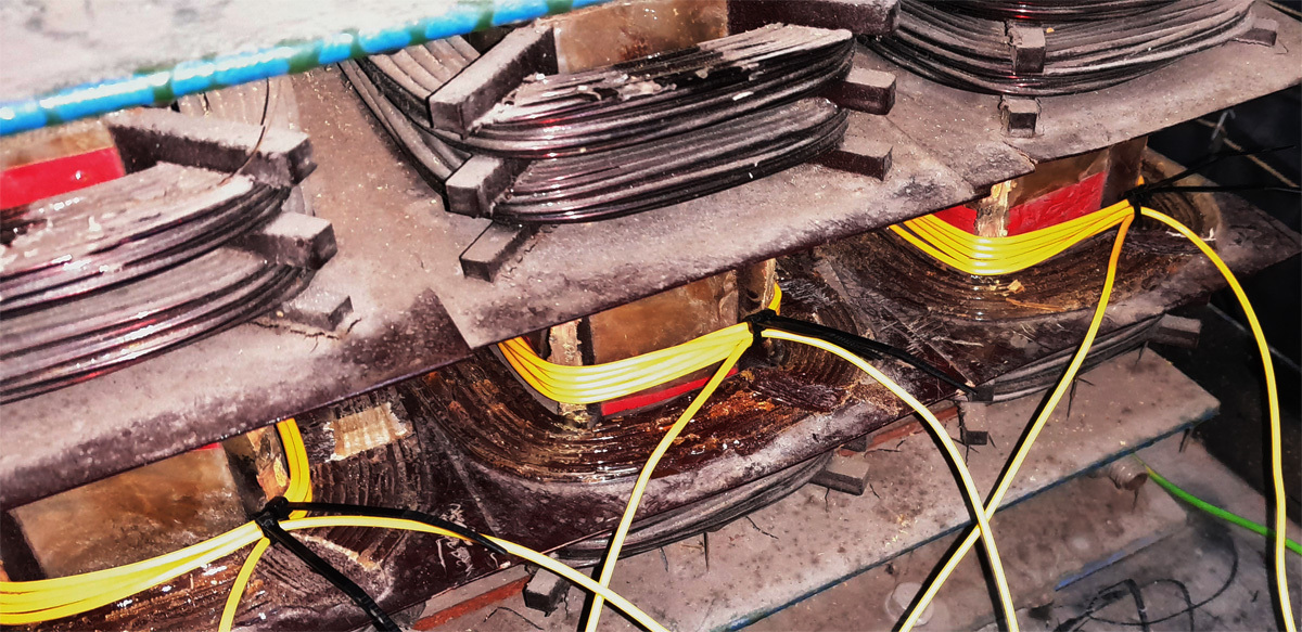

Jogos, csak már nem látom a fától/méregtől az erdőt.
Neked is és a többieknek is köszönöm a türelmet, ezt most engedtem el, lásd mellékletek. Nem tudom, de most már nem is érdekel, hogyan jönnek ki ilyen eredmények, nem tudok több időt szánni rá.

(#) lazsi válasza compozit hozzászólására (») Okt 2, 2024 /
(Tegnap elkezdtem írni egy hosszabb szöveget, de akkor nem volt időm befejezni és nem küldtem el...)
„Az oszlopok között van a mágneses erőtér. A vasmagnak az a feladata, hogy ezt a két, vagy három oszlop között tartsa.”
Már megbocsáss, de vagy nagyon rosszul fogalmaztál, vagy óriási tévedésben vagy...
A mágneses tér nem az oszlopok között van, hanem a vasban, amik az oszlopok!!!
A vas pont azért van, hogy a primer tekercs által létrehozott mágneses teret koncentrálja, és nem pedig azért, hogy a vason kívül, vagyis az oszlopok között tartsa!

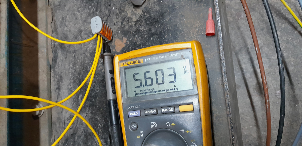

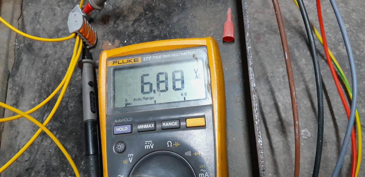

(#) lazsi válasza Bakman hozzászólására (») Okt 2, 2024 /
Szerintem ez már határozott előrelépés!!!
A két szélső esetében én simán egyezésnek mondanám.
A középső pedig kb. 25%-kal magasabb érték ezeknél.
Mi az oka (magyarázata) ezeknek az eredményeknek?
- Először is teljesült az a feltétel, amit korábban már páran kifogásoltunk, vagyis csak teljes menetszám van, hiszen áramKÖR létezik, ami mindenképpen zárt, függetlenül a kör hosszától és a vezeték vastól való távolságától. Ezt azzal érted el, hogy nem a vas két oldalán vezetted ki a csatlakozásokat, hanem egymás mellett és így mindegyik tekercs csak a saját vasmagját veszi körbe. Lásd: korábbi írásomat az előző oldalon! Emiatt teljesült, hogy a két szélső tekercs esetében azonos feszültséget mértél. 5.597V - 5.603V Az eltérés: 0.006V, ami kb. 0.1%. A műszer pontossága 1% + 3 szám.
- A meglévő különbség csak a középső tekercsnél jelentkezik. 5.6V vs 6.9V, ami kb. 1.25-szöröst jelent, vagyis 25%-kal nagyobb a középsőn mért feszültség. Eredetileg 4 menetet tekertél mindegyikre. De ha a középsőre véletlenül 5 menetet tekertél volna, az pontosan 25%-kal több, mint a 4... Bár a képen nekem úgy tűnik, hogy a jobb oldalin is 5 menet van, vagyis ezt nem biztos, hogy jól gondolom. Ha a két szélső tekercs 5-5 menetes és a középső véletlenül 6 menetes, akkor a 20%-nyi többletet jelent, vagyis akkor a középsőn 6.7 V-ot kellene mérned. Azonban a műszer közben méréshatárt váltott (mert a két szélsőt 6V-os, míg a középsőt 60V-os méréshatárban mérted)!
A tanácsom:
- Nézd meg, ha a középsőről leveszel 1 menetet, akkor milyen feszültségeket mérsz?
- Próbáld meg mindhárom tekercset azonos méréshatárban (nem autó állásban, hanem 60V-osban, illetve ha a középső tekercs feszültsége 6V alá megy, akkor mindhármat 6V-osban) mérni!
