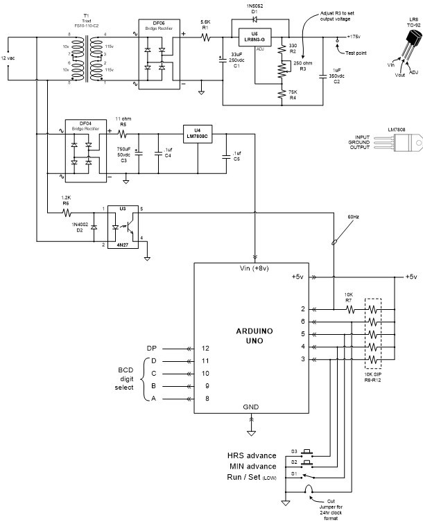

ArduinoSziasztok,az alábbi óra kapcsán lenne az a kérdésem, hogy eredetileg 60 Hz-es órajelről működik. 50 Hz esetén mit kell változtatni a kódban? (255, 286 sor?) Köszönöm az ötleteket. Bővebben: Link
Első ránézésre nekem úgy tűnik a 283. sornál kell az 59-et 49-re cserélni.
