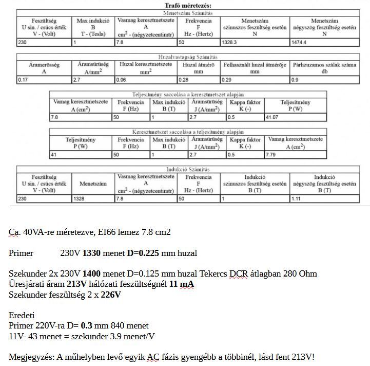

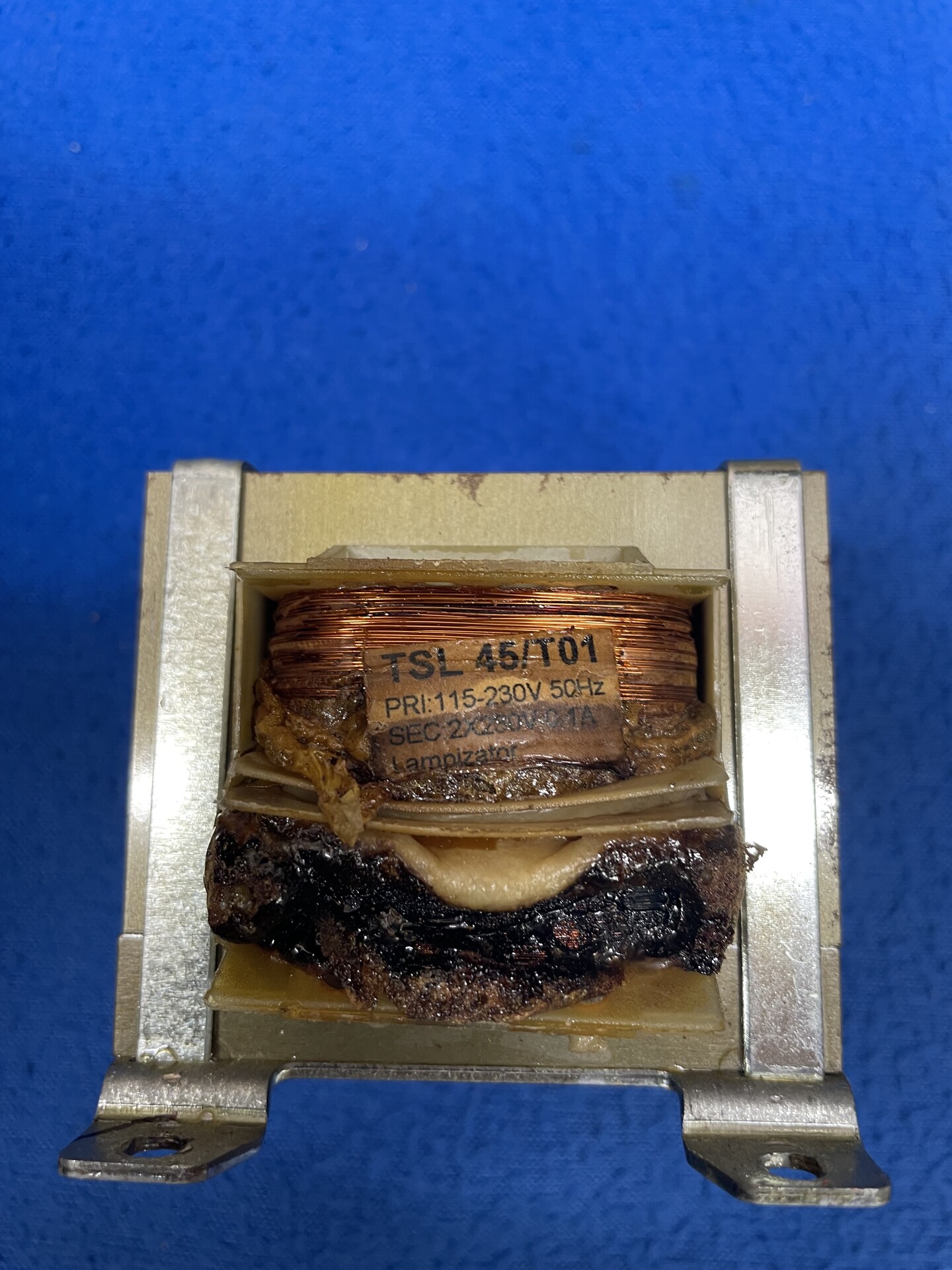

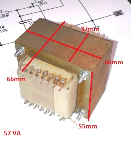

(#) Ódenka hozzászólása Feb 20, 2025 /
Gerjesztés, teljesítmény
A napokban megkért egy barátom...Ismerős?
Valóban megkérdezték és elvállaltam egy szénné égett anódtáp trafó megtekercselését.
Újratekerés az elfancsarodott, elszenesedett cséve miatt szóba sem jöhetett, de a megadott méret alapján vak tekercselő is talál szemet alapon egyből leltem egy megfelelőt.
A ráírt adatok alapján 57 VA és valamilyen szekunder feszültségekkel bírt, 220V primerje segítségével.
A voltonkénti szekunder menetszám 3.9 m/V-ra adódott.
Ellenőrizendő az adatokat ez a menetszám 1.5T gerjesztéssel jöhetett létre.
A saját, óvatos méretezésemmel ~ 1T 40VA-re méretezve a lebontott primer menetszámmal - 840 - szemben nekem takaros 1330 jött ki. A szekunder feszültségeket 1.05-ös szorzóval számoltam.
Magyarázat bizonyítványilag: A trafó egy DAC-ban egyenirányító csövet lát el, 2x230V AC-t szolgáltatva neki tovább feldolgozásra. Mivel néhány kisjelű cső anódáramát kell szolgáltatni, így az igazán optimális, de férhető huzalátmérő helyett 0.125 mm-es huzallal dolgoztam szekunder oldalon.
A nagyon jó vasminőségre utal, hogy az üresjárati áramfelvétel 11-12mA.
Hát így.
