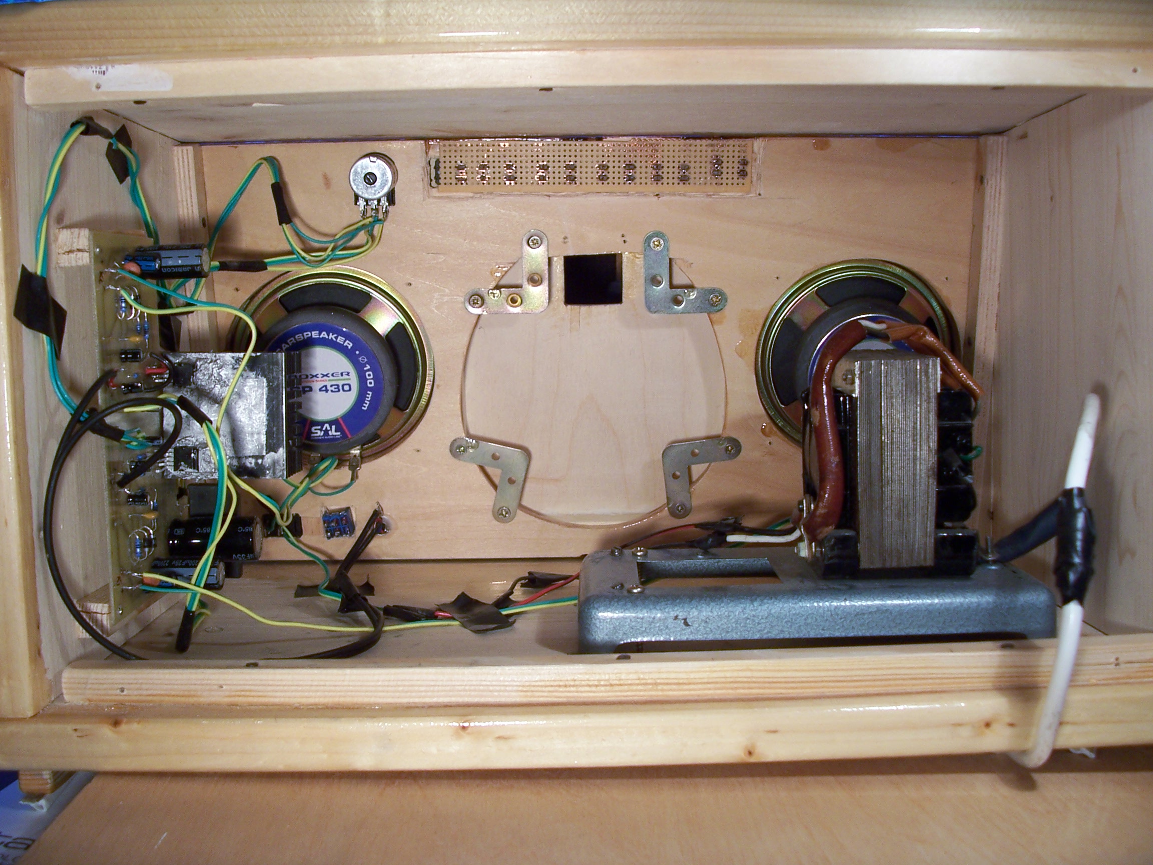

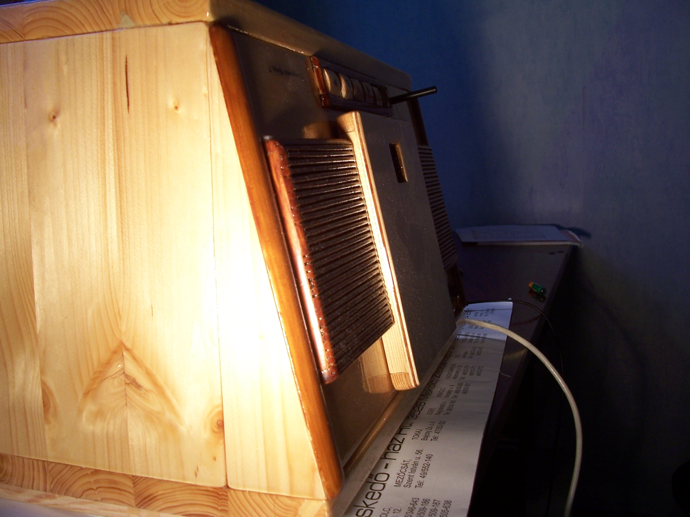

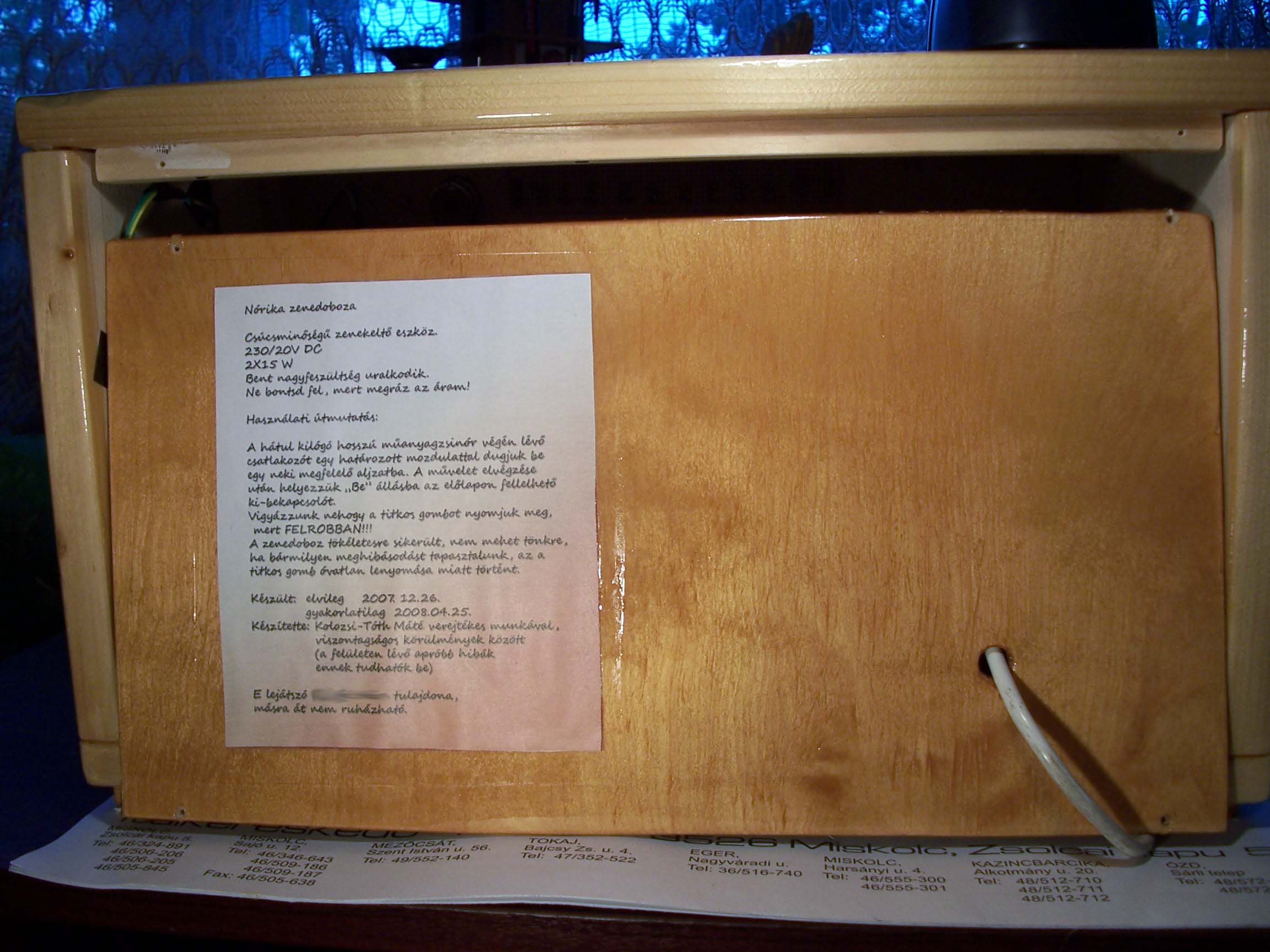

Na akkor megmutatom én is az eddigi legnagyobb munkámat. Barátnőmnek csináltam még karácsonyra, csak akkor nem fényképeztem le, most viszont "garanciális javításon" volt nálam, mert megadta magát a potméter...:S Úgyhogy gondoltam akkor már lekapom és felrakom ide.
Inkább magával a fadobozzal volt sok munka,(én csináltam rajta mindent) az elektronika egy TDA2030-as IC köré épített végfok, a trafót egy vetítőből szedtem ki. A hangszórók 15Wos SAL-ok, nem egy HIFI minőség, de a célnak megfelel... Úgy indult először, hogy beépítek egy discmant és akkor majd azzal tud cd-t hallgatni, de a discmanemen elszakítottam a szalagkábelt, ami a vezérlőpanelt(amin a kijelző van) köti össze a főpanellal és nem tudtam már normálisan visszaforrasztani... Újat meg nem vettem még, de van rajta egy bemenet, arra mp3 lejátszót vagy akármit rá lehet dugni. Tudom, a szigszalagos kábelragaszgatásom elég tróger, de nem akartam összeszögelgetni u szögekkel vagy hasonlóval, meg azt se szerettem volna, hogy szabadon fityegjenek, jobb ötletem meg nem volt. A potméterre kéne keríteni valami szép hozzávaló gombot, ha valakinek van ötlete hogy honnan szedjek ilyet szóljon légyszi.
(#) mathe hozzászólása Szept 10, 2008 /
Ja és persze a használati útmutató...
(#) vtnagy válasza mathe hozzászólására (») Szept 10, 2008 /
Ez nagyon ott van
Szép munka, grat
(#) zoly15 válasza mathe hozzászólására (») Szept 10, 2008 /
Szerintem is szép munka
De az a kábelkihúzódás elleni védelem nem szakszerű!
Hát igen az az tényleg olyan amilyen, dehát csak nem fogja nagyon rángatni...
Egyébként köszi szépen a dícsérő szavakat!!
(#) Petroimro válasza mathe hozzászólására (») Szept 10, 2008 /
Szép lett!
"A potméterre kéne keríteni valami szép hozzávaló gombot"
Ha esztergáltatnál valamilyen keményebb fából és lelakkoznád az nem jó?
(#) Doncso válasza mathe hozzászólására (») Szept 10, 2008 /
Ha már ilyen szépen "handmade" megcsináltad, miért nem faragsz egyet?? Szépen körbevágod a fát, majd kicsit megfarikcsálod, megcsiszolod szép simára majd lakkozod. Tök jól nézne ki sztem.
(#) sprofan válasza mathe hozzászólására (») Szept 10, 2008 /
Nagyon jó let
Szabad megkérdezni hogy hogyan csináltad rá az írásokat? pl.: bemenet stb...
(#) Frillsp válasza mathe hozzászólására (») Szept 10, 2008 /
nagyon igényesen megcsináltad!
marhára tetszik a farésze!
Gratula!
szerintem a tekerő legyen a barátnőd kedvenc parfümének a kupakja!vannak nagyon szépek!

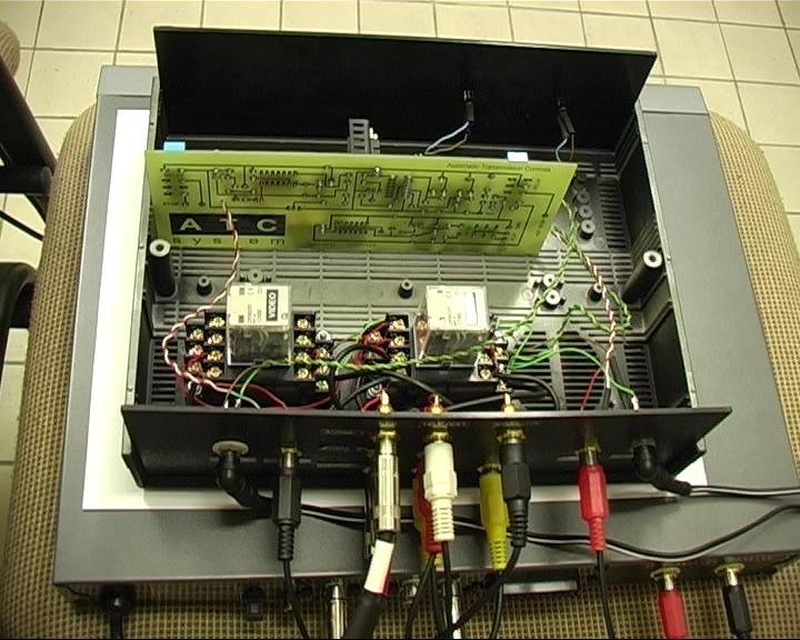

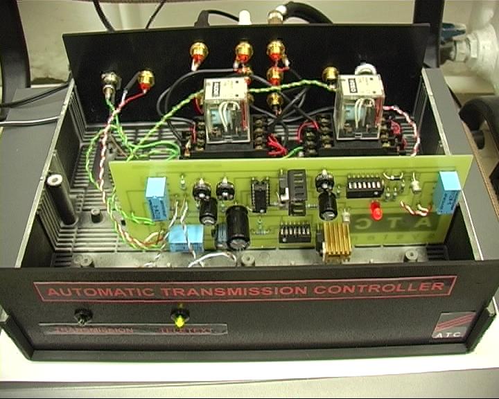

(#) Zoli_bácsi hozzászólása Szept 10, 2008 /
Már egy régebbi készülékem fotói. Speciális DVD vezérlő készülék. Adott időben ilindítja a műsort, majd adott időben kikapcsolja azt. tulajdonképpen egyszer "megnyomja" a play gombot, majd a műsor végeztével "megnyomja" kétszer a stop gombot
(#) Attila86 válasza Zoli_bácsi hozzászólására (») Szept 10, 2008 /
Hűűű, és ehhez kellett két ilyen brutális ipari relé?
Egyébként mi rögzíti a dobozon belül a nyákot? Mert én nem látok semmi rögzítést.
(#) titi válasza Attila86 hozzászólására (») Szept 10, 2008 /
Szerintem a 2-es képen a nyák szélén látszik a megvezetés...nút...
Ja, é a nyák alján pedig van néhány kis "bevágás, ami szntén illeszkedik a doboz alján lévő kis "pöckökbe", így oldalra nem tud elcsúszni...
...hú de szakszerű fogalmazás...

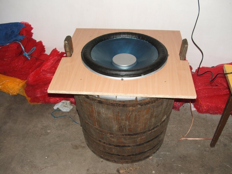

(#) Frillsp hozzászólása Szept 10, 2008 /
húú hát ezt látnotok kell!
ebben próbáltam ki először a régi 60cm-eset!(hihetetlen szépen adta ki az alsó mély frekiket)
az újjat meg 1 kútgyűrűben akarom majd tesztelni!
(#) SzervízMacska válasza Frillsp hozzászólására (») Szept 11, 2008 /
Remek ez a bulihordó!
(#) bbalazs_ válasza Frillsp hozzászólására (») Szept 11, 2008 /
Aztan a kornyeken gutautott solyom modjara zuhannak majd az ingatlanarak!
(#) Zoli_bácsi válasza Attila86 hozzászólására (») Szept 11, 2008 /
Ezek a relék az üzembiztonságukról híresek, azért választottam ezeket. Négyáramkörösek, és a video rész reléje maximálisan ki van használva, csatlakozóit tekintve. A rögzítésről pedig: A nyák magassága pontosan megegyezik a doboz belső magasságával. Tehát ha összerakom a készüléket, akkor a nútok alul, felül fogják a panelt. Mivel elég szorosan fogja ezért oldalra nem csúszik el. Vízszintes helyzetben van használva. Kb 6 éve megy folyamatosan a kütyü.
(#) lidi válasza Zoli_bácsi hozzászólására (») Szept 11, 2008 /
6 év.. hú, na akkor ez le van tesztelve már rendesen. Amúgy mihez kellett ez ? Valami kis helyi TV ? Vagy reklám fut rajta egy kirakatban ?
(#) Zoli_bácsi válasza lidi hozzászólására (») Szept 11, 2008 /
Teszt az megvolt. 6év az már tesztidőnek is sok Azóta még 3 db ilyen készült más településekre. Az üzembiztonságra nincs panasz.
Egy helyi TV. Ahol dolgozom. (10éve). Úgy döntöttem, hogy automatizálom az adás indítását. Csak felprogramozom a kapcsolóórát (ez vezérli a DVD indító - ATC - eszközt) és már megy is a műsor. Ha vége, meg kikapcsol.
(#) mathe válasza Doncso hozzászólására (») Szept 11, 2008 /
Ja, én is ilyesmire gondoltam, csak estergályos ismerősöm nem nagyon van de majd kitalálok valamit...
A feliratok fóliára vannak nyomtatva, kivágva és amikor az utolsó lakkréteget festettem fel akkor abba belenyomtam, majd megint lekentem és így szépen beleszáradt.
(#) bbalazs_ válasza mathe hozzászólására (») Szept 11, 2008 /
Esztergalyos, OMG...
Seprunyel, kozepebe hatulrol levagott feju facsavar, azt rogzitett furogepbe fog, vesovel/kessel esztergal.
Nem barokk asztallabat akarsz, hanem egy egyszeru kor keresztmetszetu valamit. Kis gombolyites a vegen, par diszito vajat meg belefer. Aztan ha kesz van, levagod a megfelelo szeletet a vegerol, reszeled/smirglized a vagasi feluletet, lakk, kesz is.
(#) mathe válasza bbalazs_ hozzászólására (») Szept 11, 2008 /
Nah, ezaz... Seprőnyél... Ezen gondolkodtam, hogy honnan a francból szedjek valami farudat amiből csak úgy le lehet vágni(mert nemakartam ilyen 2-3000ért venni egy hosszút amit barkácsboltokban adnak...) Köszi a tippet!!
(#) hapro válasza mathe hozzászólására (») Szept 11, 2008 /
Ez nagyon jó, teljesen átjön a gesztus amivel és ahogy csináltad.
Az első képet megláttam, mondom magamban...fuu bammeg ez meg mi? aztán elolvastam amit írtál hozzá, és a többi képet is megnéztem.
Gratulálok.
