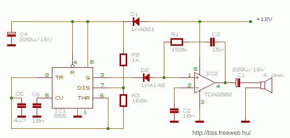

(#) googa hozzászólása Szept 25, 2008 /
Ez a kapcsolás így ahogy van, megszólal 5V-ról? Ha nem, akkor megoldható úgy, hogy valamelyik alkatrészt lecserélem más értékűre? Melyikek lennének ezek? Ha ez túl nagy kérés, akkor hagyjuk.
Köszönöm előre is!
ui.: Ha a kis hangszórót (piezzo) egy buzzerre cserélem az is fog sípolni? Ja egyébként ez egy tolató csipogó állítólag.
Valójában egy olyasmi hangra van szükségem, ami egy gomb lenyomása után sípol röviden.

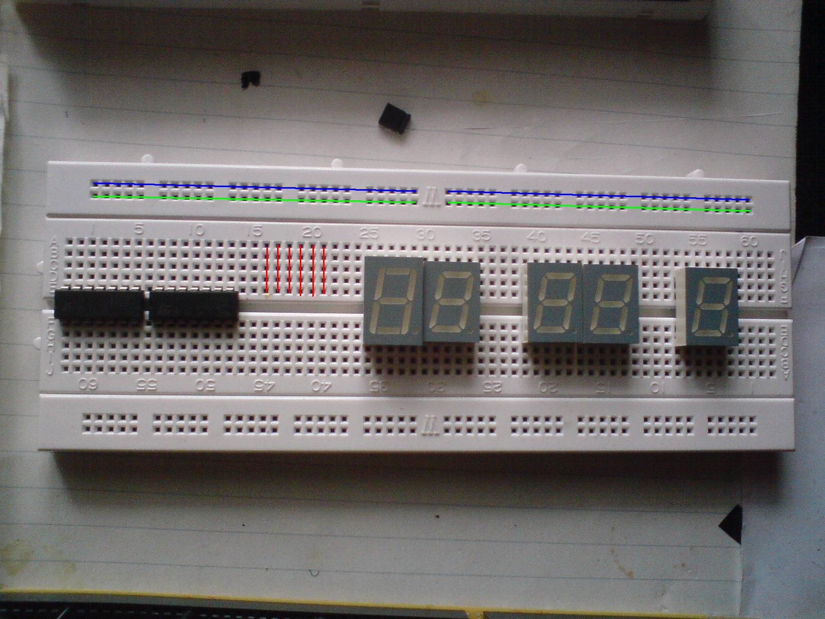

(#) dolfin hozzászólása Szept 26, 2008 /
Most vettem egy dugaszolós próbapanelt, azt szeretném kérdezni hogy ez hogy működik?
Ilyet
Ennek hogy vannak az összekötései és mi az a 2 tetején a W feliratú rész?
Köszi
(#) MolnarG válasza dolfin hozzászólására (») Szept 26, 2008 /
A funkciója benne van nevében: dugaszolós próbapanel. Tesztelni, próbálgatni lehet vele áramköröket anélkül, hogy nyákot kéne hozzá tervezned és forrasztót sem kell használnod. Használata egyszerű, de nagyszerű az alkatrészeket egyszerűen csak bele kell dugdosni, vékony drótokkal összekötögetni. A tetején a két sávot a tápfeszhez szokták használni, a W betű nem tudom mit jelent de ott ketté van osztva a tápsáv. Az összekötések pedig a képen láthatók.
(#) dolfin válasza MolnarG hozzászólására (») Szept 26, 2008 /
Thx a képet.
Tudtam h mire jó, azért vettem, csak a kapcsolását nem tudtam.
Tehát a fönti W az kétfele van osztva, és a W választja szét.
Ok Köszi.
Igen, de erről egyszerűen megbizonyosodhatsz, bedugsz két alkatrész lábat vagy drótot a felső sor két végébe és kisipoltatod digimultival.

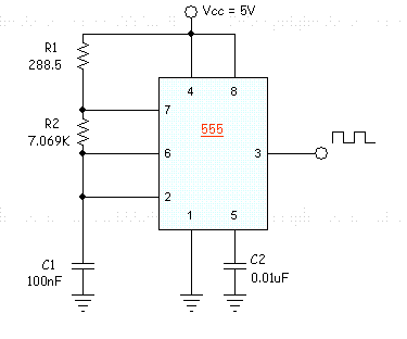

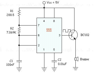

Halihó! Megépítettem a mellékletben csatolt kapcsolást, de a buzzer olyan kis halkan szól. Az lenne a kérdésem, hogy miért és hogyan lehetne rajta "hangosítani"? Köszi!
(#) moltam válasza googa hozzászólására (») Szept 26, 2008 /
Rakj rá még egy npn t.és ugy a speakerre.
(#) googa válasza moltam hozzászólására (») Szept 26, 2008 /
Így gondoltad? Egyébként, az nem lenne megoldás, ha az 555IC-re magasabb (maximum) feszültséget adnék?
(#) googa válasza googa hozzászólására (») Szept 26, 2008 /
Megcsináltam az előbbi rajzom szerint, nem lett hangosabb
Viszont kivettem a 288ohm-os ellenállatkát és jó magas hangon sípol a szerkli, így már jobb.

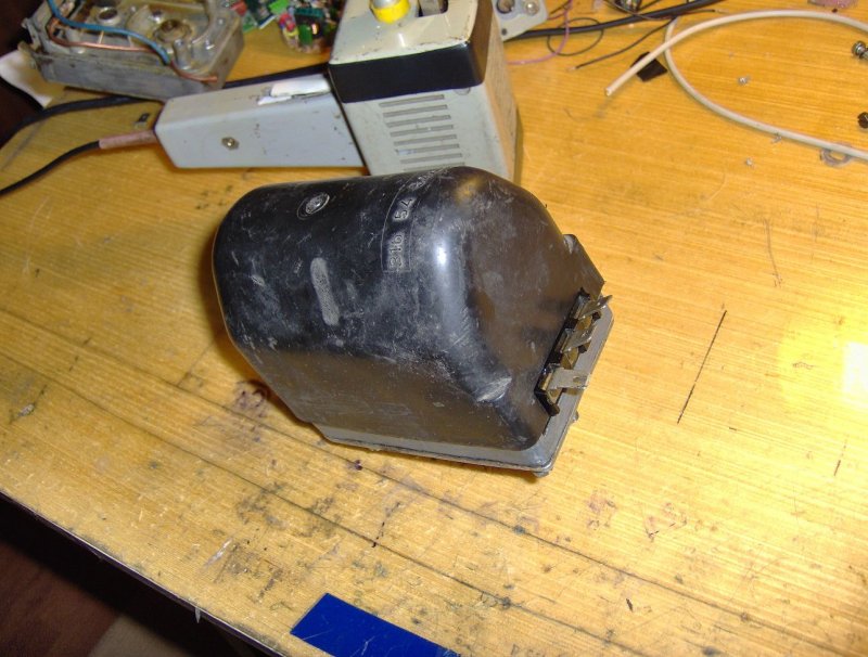

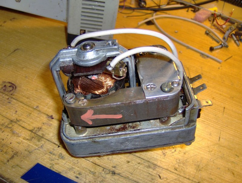

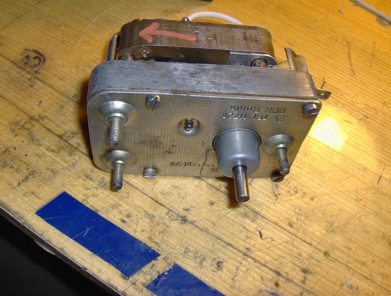

(#) zoly15 hozzászólása Szept 27, 2008 /
Van egy ilyen motorom (csatolmány) tegnap raktam össze (felújítottam új zsírozás meg stb) most megy szépen meg minden..
Járattam 10 percet (szénkefe bekoptatás miatt) mikor leállítottam éreztem hogy langyos...
Megmértem (a szoba hőmérséklet 21Cfok) a tekercs 39C fokos a kommutátor 41Cfokos..
Kérdésem: ez a melegedés üzemszerű? Vagy azért csinálja mert a szénkefének kb a 3/4 -e van még bekopva és a nem hozzáérő részen ívet húz? Vagy mi okozza ezt?
Ez egyébként ha jól tudom akkor IFA ablaktörlő motor..
Előre is köszönöm
