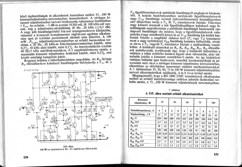

(#) bandikala hozzászólása Okt 4, 2008 /
Találtam egy könyvben egy rajzot.Mi a véleményetek róla?A tranyók drágák?(kb ár)
(#) Tomy27 válasza bandikala hozzászólására (») Okt 4, 2008 /
Egész korrekt kis végfokozatnak tűnik,van hozzá nyák rajzod is?A két végfok tranyó a HQ-nál bruttó275Ft/db a többi már fülléres dolog lehet...
Panelrajz az nincs.A tranyóknak motorola márkájúaknak kéne lenniük?valaki nem tudna egy panelrajzot?
(#) Imi65 válasza bandikala hozzászólására (») Okt 4, 2008 /
Ez Sipos Gyula: Hi-Fi erősítők építése c. könyvből van szkennelve. Ott mindent leír a szerző, többek között azt is, hogy az összes olyan tranyó megfelel, ami a határadatok szerint jó. (Speciel ezt még a könyv elején írja.)
Az odaírt tranyók csatornánként 1000-1500Ft-ból kijönnek.
(#) bandikala válasza Imi65 hozzászólására (») Okt 5, 2008 /
Talált süllyedt! Egy 200w-os szünetmentes trafoja elég (remélem).Jól számoltam hogy az áramfelvétel egy 100w -osnál 1,5Amper oldalanként? Mennyire gerjedékeny?Mennyi a nyugalmi áramfelvétel?

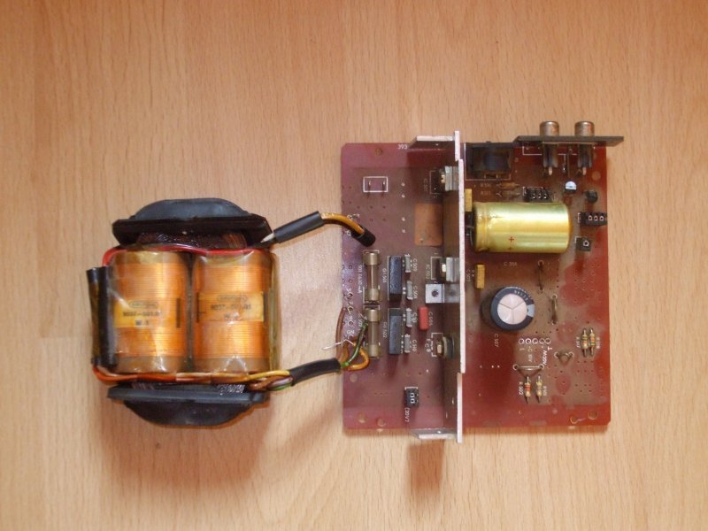

(#) Benx032 hozzászólása Okt 5, 2008 /
Helló Mindenkinek azt szeretnem kérdezni h egy 2*20v-os trafóhoz milyen erősítőt lehetne csinálni????
A választ előre is köszi!!
(#) szamóca válasza Benx032 hozzászólására (») Okt 5, 2008 /
A feszültség csak egy adata a trafónak. Milyen teljesítményt képes szolgáltatni az is lényeges.
28VDC az előállítható feszültség. Ebből ha 4Ohm-os dobozt hajtol meg 70W körüli véget lehet készíteni,(100VA traf.telj.). Ha sztereót akarsz akkor dupla teljesítményű trafó kell.
(#) Benx032 válasza szamóca hozzászólására (») Okt 5, 2008 /
helló ha jól tudom 100 wattos
(#) Benx032 válasza Benx032 hozzászólására (») Okt 5, 2008 /
itt van 1 kép róla ha ez valamit segítene ahogy látni lehet rajta h 2 kábel megy be az a 230V és négy jön ki amin 20v és 20v-ot lehet mérni és ezt még egyenirányítani is kell ahogy már írtam 100w-os ! Ha valakinek van valami ötlete akkor pls segítsen milyen erőlködőt lehet ehhez csinálni a nyákot ne vegyétek figyelembe mer az már nincs meg hozzá!! előre is köszi
(#) DJ Szabcsa válasza Benx032 hozzászólására (») Okt 5, 2008 /
Ha jól sejtem ez egy német lemezjátszóból való
Ez egy keletnémet tekercselt magos VEB trafó ( honnan tudod hogy 100W-os?)
De nem adsz adatokat, az a baj. Mit szeretnél? mono vagy sztereó erősítőt? Minőségre milyen legyen? IC-st vagy tranyóst szeretnél? Ha én kérdezek és nem te, akkor már lassan én építem nem te.
olyan 2x50w lenne jó a minőség hát az amit ebből ki lehet hozni abból a legjobb nekem mind1 h tranyós vagy IC-s

(#) Benx032 válasza Benx032 hozzászólására (») Okt 6, 2008 /
Hahó valaki nem tudna valamit segíteni???? léci írjatok
(#) vicsys válasza Benx032 hozzászólására (») Okt 6, 2008 /
Tegyél bele TDA7294, vagy VF2, VF3...
(#) szamóca válasza vicsys hozzászólására (») Okt 6, 2008 /
A VF3 +-18V-ig jó. :wave:
(#) vicsys válasza szamóca hozzászólására (») Okt 6, 2008 /
Ouppsz, ezt benéztem rendesen.
(#) Benx032 válasza szamóca hozzászólására (») Okt 6, 2008 /
Akkor marad a TDA7294 !! Még azt szeretném megkérdezni h egyenirányítás után ugye lesz föld meg +20v-om és ahogy látom a TDA-nál hogy oda kell -20v, +20v és föld. és ezt hogy lehetne megcsinálni?? Amint látjátok kezdő vagyok szóval lehet hogy hülyeséget kérdezek de nézzétek el nekem!!!
Olvasd végig, légyszi. Egyébként meg 20x1,41=28V-ot kapsz + és - .
(#) Benx032 válasza vicsys hozzászólására (») Okt 6, 2008 /
de nekem nem szimmetrikus tápom van hanem sima 2 kivezetésű ami itt láthatóBővebben: Link
(#) lapose válasza Benx032 hozzászólására (») Okt 6, 2008 /
„és négy jön ki amin 20v és 20v-ot”
Ezt te írtad, ha igaz lehet belőle szimmetrikus táp!
(#) szamóca válasza Benx032 hozzászólására (») Okt 6, 2008 /
Nem akarlak elkeseríteni, pláne megbántani, de azért nem is válaszoltam neked, mert bizonyos fokú alapismeretek azért kellenek az ilyen dolgokhoz. :yes: Tudom hogy egyszerűnek tűnik elkészíteni egy végfokpanelt, de még azon kívül is van táp, dobozolás, élesztés, vezetékezés (brumm), stb,stb...
(#) Benx032 válasza lapose hozzászólására (») Okt 6, 2008 /
Mondom hogy én kezdő vagyok!! ha ti azt mondjátok hogy lehet akkor biztos És tudnál nekem segíteni benne???
Készíts egy képet a paneled másik oldaláról is!
Ha ennyire kezdő vagy, erre a tápra tudnál készíteni egy TDA2030A-s erősítőt!
Ez kezdő projektnek tökéletes lesz!
Valahol el kell kezdeni!
