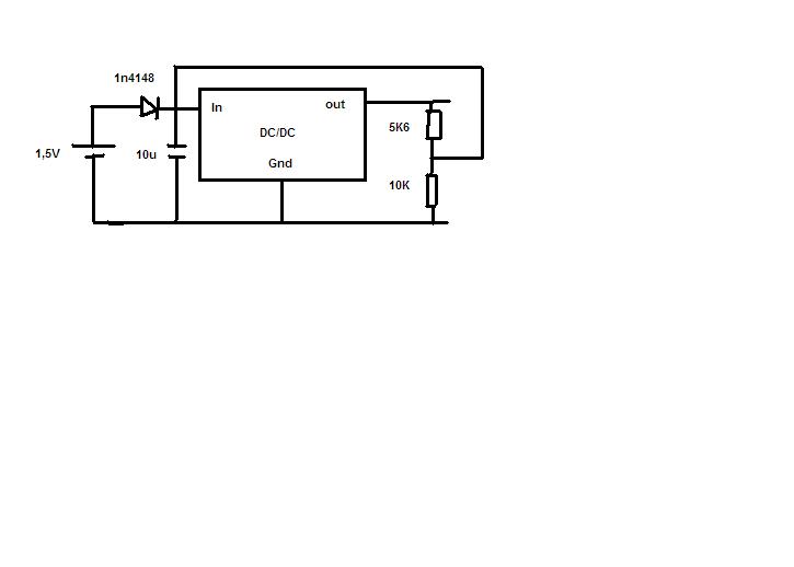

Kitaláltam valamit, hogy működi-e azt nem tudom, de majd tuti kipróbálom. A kimenő feszültséget egy sima fesz-osztóval megpróbálom visszacsatolni a bemenőre. Így a müködéshez szükséges feszt saját maga állítaná elő, az áramot meg az aksi/napelem szolgáltatná. Lerajzoltam mire gondoltam.
Münchausen Báró is azt mesélte, hogy saját hajánál fogva kihúzta magát egy veremből, de valamiért neki sem hitt senki
Figy nem azt akarom elérni hogy saját magát lással el energiával annyira azért nem vagyok hülye
Csak hogy az ÁK üzemeléséhez szükséges feszt cstolja vissza! Az áramerősséget az indutivitás feltöltéséhez akksi/napelem szolgáltatja majd. 0,5V 1A-ből is ki lehet hozni 20-30V-ot, csak a vezérlésnek kell nagyobb fesz, hogy a tranyók működjenek. Ezt a feszt akarom visszacsatolni....
